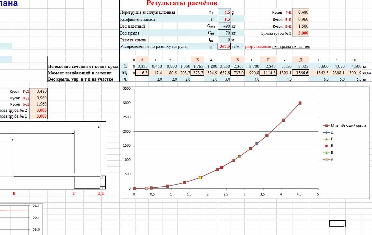

ТТ-2, открытый проект.
Разрезанная вдоль труба серьезно теряет в плане прочности.
Труба на изгиб работает дюже не хорошо. Лучше применить классические швеллерную или двутавровую схему, а работу на кручение обеспечить замкнутым контуром лобика крыла с лонжероном

Возьмите две трубочки для коктейля, одну разрежте и попробуйте нагружать, разрезанная вдоль оси начинает изменять форму и скручиваться до потери устойчивости при минимальных нагрузках, при которых цельная только слегка прогибается. Склепывать, также лишняя работа.
Уважаемый Чечако! Этот вариант рассматривал, но вы правы буду думать! Поэтому трубы резать не начинаю.
Спасибо!!!!!!
Очень хорошо подумай, ибо уже несколько человек указали на то, что классический лонжерон лучше (то того он и классический)...
  Уважаемый Денис - Почему именно трубчатый лонжерон, да ещё и стыкованный? Цена, Прочность, Устойчивость конструкции, Доступность, Время.  Вы плохого мнения о трубах - при толщине 2мм критичным является потеря устойчивости. Жёёще трубы я ничего не знаю. Моё мнение - может быть и ошибочное - но это так, я к этому пришёл( не знаю правильно ли сказал).
Да, я плохого мнения о трубах, которые работают на изгиб. И при изгибе, лучше работает прямоугольная коробка, а не труба - и в случае, если бы вы задумали деревяный лонжерон, то именно её (коробку) вам рекомендовали, а для металлического лонжерона лучше швеллер или двутавр (в вашем случае швеллер).

Народ смущен и даже возущен бесподкосным трубчатым лонжероном, и я его понимаю. В корень ОЧК приходят очень весомые моменты, который придется брать разъемным узлом. Анализируя статистику, можно выяснить, что Китфокс с классическим подкосным крылом - чуть ли не самый тяжелый трубчатый современный легкий самолет. Тем не менее, он очень легкий, и, судя по всему, в его вес вписаться не удастся. Более никто вроде сейчас не рискует. имея даже трубы 200*2, буржуи ставят их на ультралайтах, подпирая развитыми на 2/3 полуразмаха подкосами.
Была бы ОЧК подкосная - никто бы и слова не сказал.
Также никто бы слова не сказал, будь крыло бесподкосным, но предельно малым по площади и особенно по размаху, как например самолеты Беде.
Было бы также понятно, будь оно неразъемным или разъемным, но телескопически.
Уважаемый всеми Владимир Павлович однажды применил практически ту же трубу, но положил лонжерон на длинный подкос (на 2/3) и сильно ограничил размах (до 8 м), получив очень жесткую и достаточно легкую конструкцию.
ОООчень спорно.
Ферма вюзеляжа с килем весит 37,5 кг.
Вот всеми любимый ПайперКаб - это тяжеловес.
Моменты можно посмотреть на 1 странице.
У меня нет справочника. Момент инерции трубы 100 х 2 из д-16т узнавал через третьих лиц.
Выложите  цифру из справочника.
Критические сечения - толщина до Б 2 мм
                                                      до В - 4 мм
                                                       до Г - 6 мм
                                                    далее - 8 мм до узла
Если я НЕ ПРАВ то Вам первым скажу спасибо. Для того и выложил всё. Рад буду узнать что НЕПРАВ! Значит заблуждался...
Я не профессионал...
