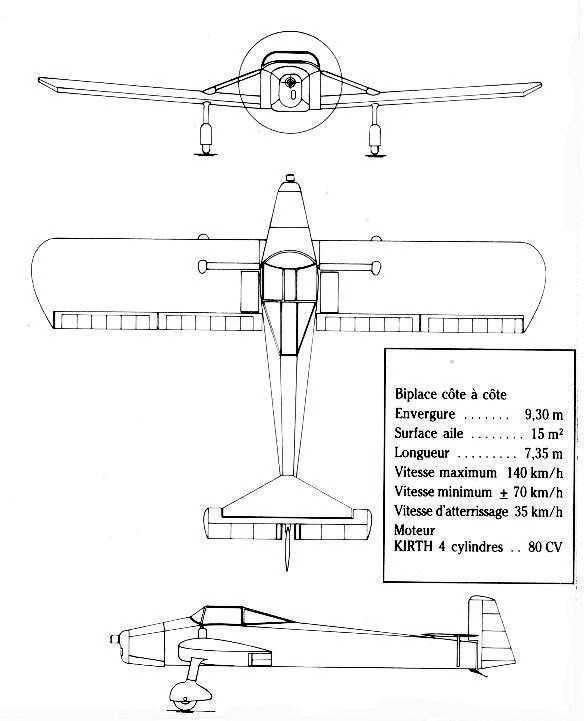

Похож немного на Т-10 с переставленным  и закругленным крылом.
Похож он больше на LEDUK RL-19 😉
    44,8 КБ · Просмотры: 150

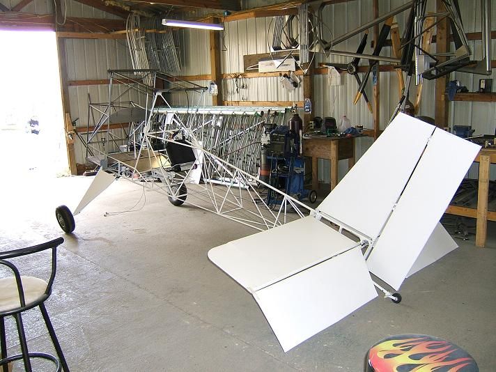

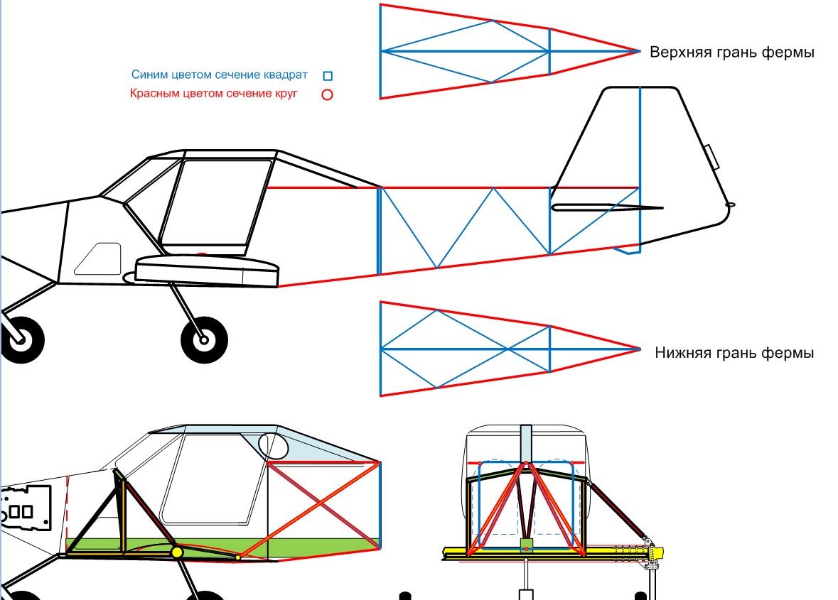

Уважаемый Владимир Павлович, может, посмотрите ферму хвоста. Не идёт чертовка совсем. Подскажите. Больно палочек много.
    99,4 КБ · Просмотры: 175
Как запасной вариант треугольник в сечении лежит, но с сдвижными дверями не стыкуется...
Извиняюсь!!!  Не упомянул!!!
1)       Шпангоут фюзеляжа, к которому стыкуется ферма – сплошной. Чтоб из багажника в хвост ничего не попало.
2)      Шпангоут, где стабилизатор и киль сходятся (не знаю как объяснить) тоже сплошной.

А обшивку-то ф-жа из чего делать будете?Но конструктивно-силовая схема центральной его части кажется мне отвратительной.Думается,Вам ее следует полностью перелопатить,сделав так,чтобы каждый элемент,окантовывающий дверной проем,органично завязывался бы в эту схему,в результате чего фюзеляж приобрел бы необходимую жесткость на кручение,чего сейчас не наблюдается в принципе.
СПАСИБО ПОНЯЛ, Будем исправлять...
До фермы обшивка Д-16т 0,5мм, ферма обшивка ткань, Будем работать...
Знаний и опыта не хватает - посмотрим подобное в сети...
