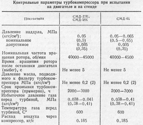

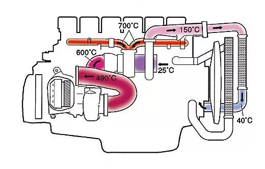

Температуры в ТКР, емнип, порядка 600С. И турбина центростремительная, не самая эффективная.
Температура выхлопных газов в ДВС достигает 900с (1173к) после ГБЦ. Крыльчатки хороших ткр рассчитаны на такую температуру, высокое содержание хрома, никеля. Сотня грамм крыльчатки - это основная стоимость ткр, она приваривается к валу.

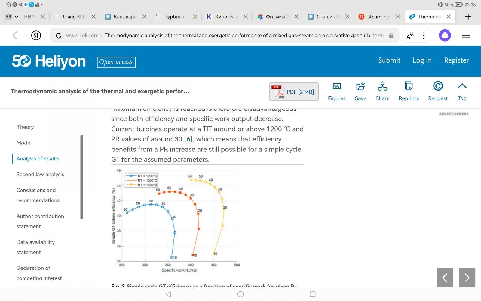

Согласен с таблицей. Но ГТД с КПД 35-36% - это практически максимальные значения для данного двигателя. Степень сжатия 25-35 единиц. В авиации такие КПД только в супер двигателях, в максимальных режимах, лопатки из монокристалла. Тут можно поддать пару в камеру сгорания, но не в воздухе...
Видимо, это очень хорошие ТКР для плохих ДВС... (бензиновых, возможно).
Мне как то больше такие картинки попадались:
Это турбокомпаунд, но в части ТКР у него от классики отличий нет.

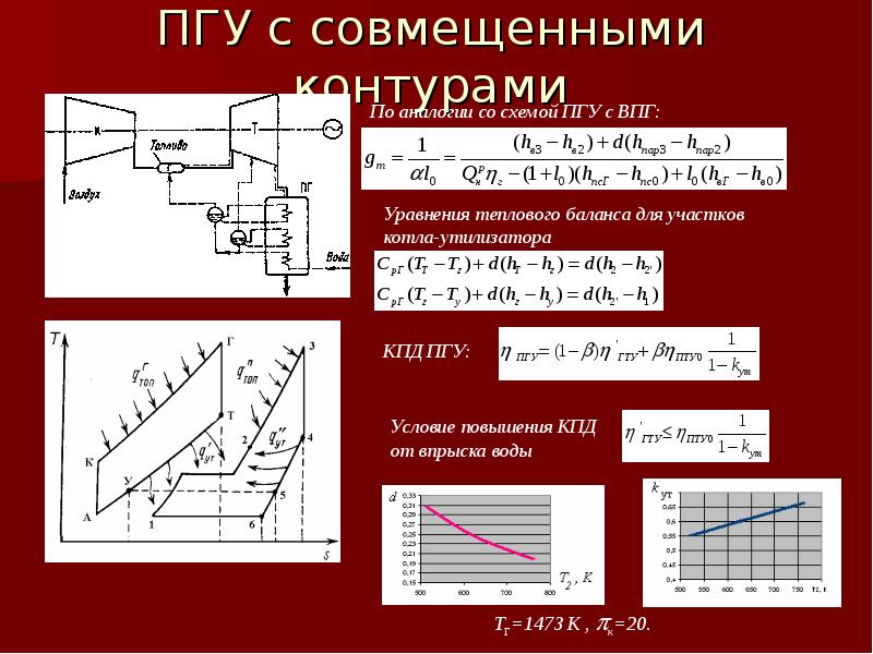

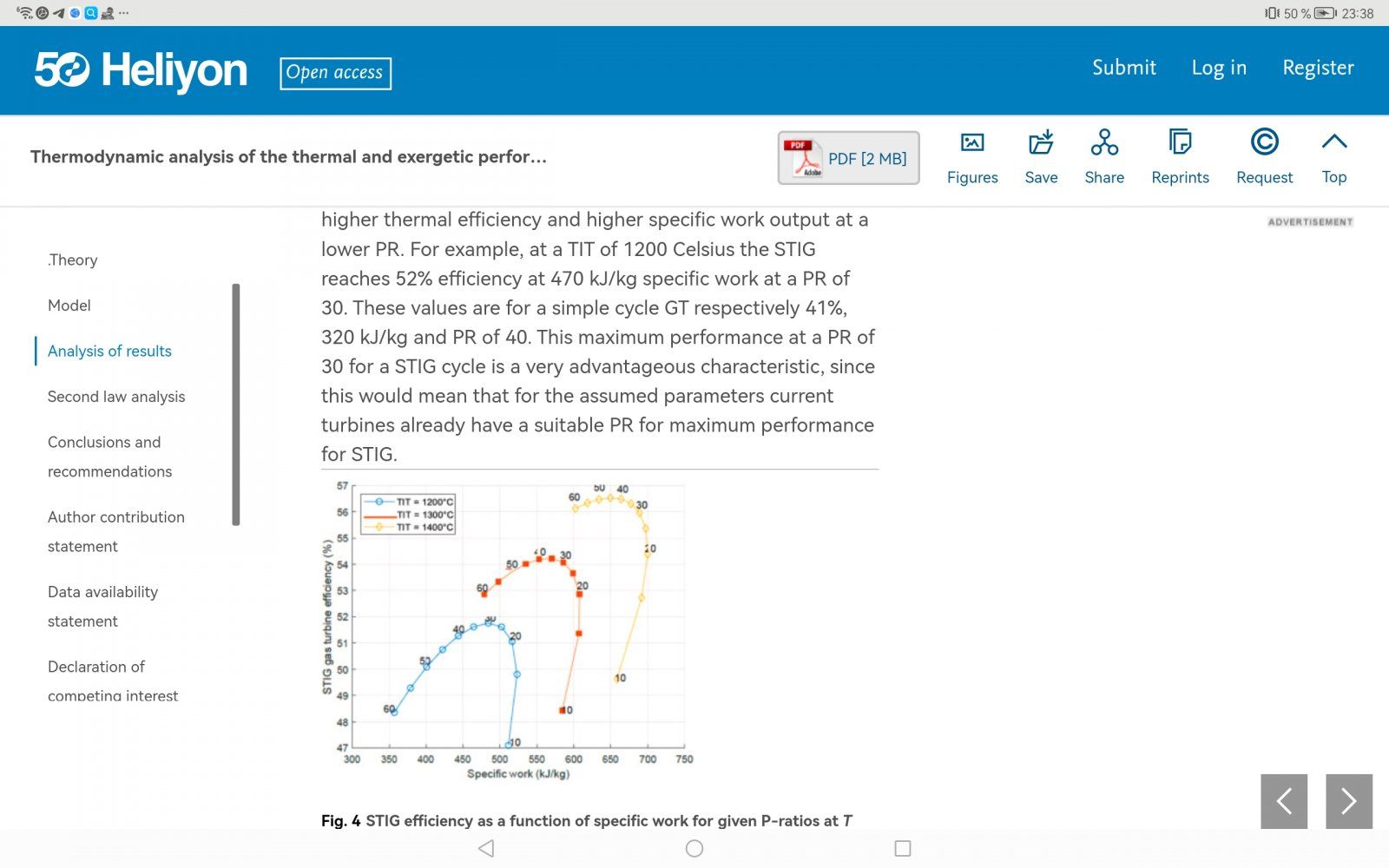

Ну и насколько я помню, ПГУ с совмещенными трактом появились изначально именно потому, что ГТД на высокие температуры делать не умели, а впрыск пара снижает температуры на турбине до уровня тех, что уже были освоены для ТКР. Но это не точно)

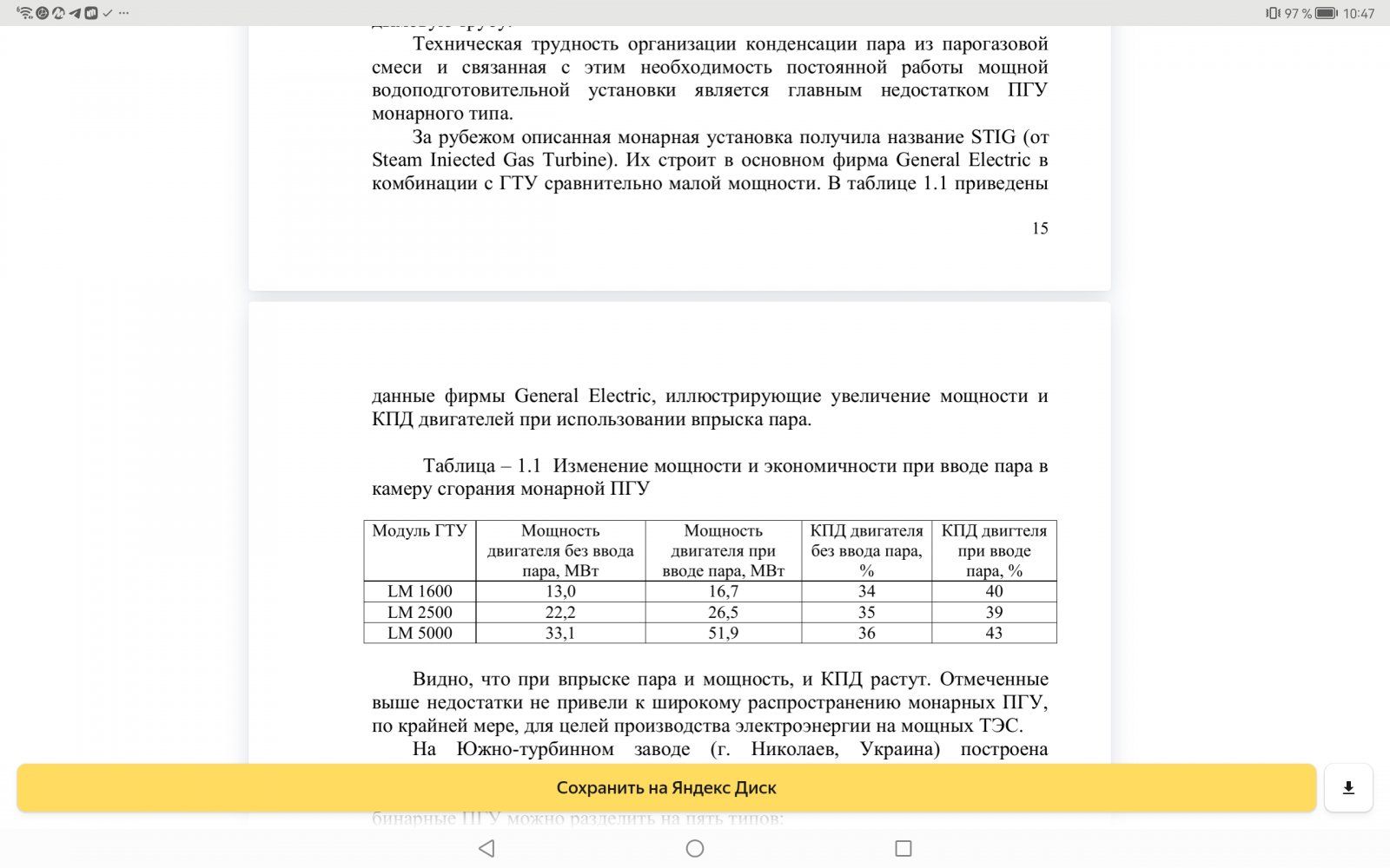

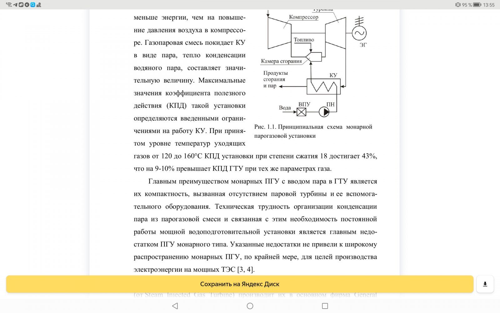

Вот ещё неплохая статейка попалась, по конверсии авиатурбин в энергетические по такой схеме.
Вкратце - Впрыск пара в массовой доле 10% снижает затраченную работу в компрессоре на те же 10%, таким образом поднимая общий кпд.
В общем, если пальцепотолочной оценкой пользоваться, то по такой схеме можно даже при одной центробежный ступени компрессора и температуре перед турбиной в 700С получить какие-то приличные цифры общего кпд. Сколько конкретно - уже надо считать с калькулятором, но ряд выглядит перспективно.
Впрыск пара проигрывает варианту ГТД с теплообменником газ-газ практически по всем параметрам. По массе, габариту, стоимости/сложности и ТД. Не говоря уже об экологии, контакт воды/пара с продуктами горения порождает жгучий коктейль(угольная кислота и прочее), в замкнутых системах потребуется разделитель воды и газов, минимум детандер, плюс системы очистки, далее по списку.
А система с теплообменником состоит из собственно теплообменника воткнутого между компрессором и КС и всё. Эффективна правда лишь для ГТД/ГТУ с небольшими ПИк, в которых газ за компрессором имеет температуру ниже, чем температура на выходе из турбины. Но тут как раз про такие.

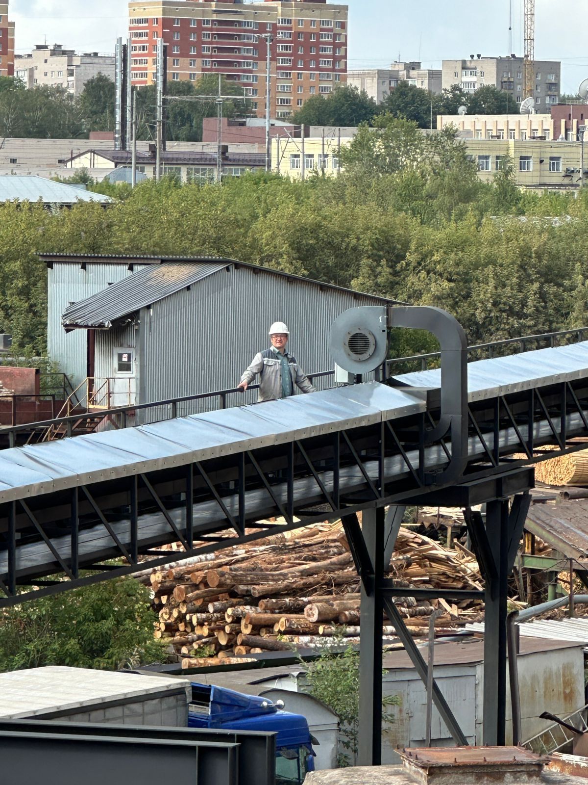

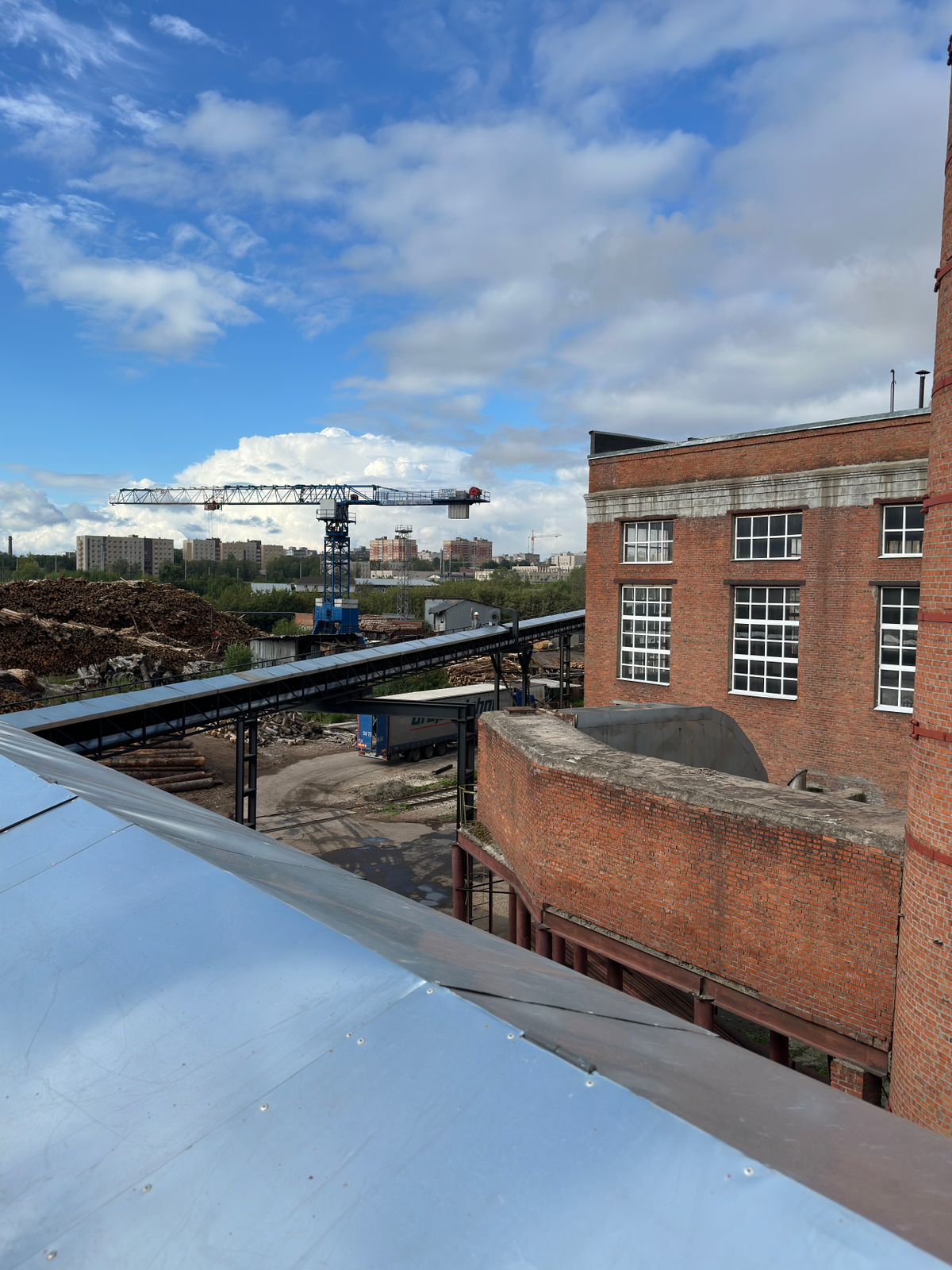

Надеюсь уважаемые форумчане не будут против. Хочу поделиться небольшим успехом не связанным с моим двигателем, но связанным с основными работами.
По моему проекту, на крупном деревообрабатывающем предприятии запущена в эксплуатацию система транспортеров общей протяженностью более 500м. Транспортеры связывают три разных производства, и заменяют старые системы пневмотранспорта общей мощностью 550квт и автомобильный транспорт. Эффект от внедрения должен быть более 1.5млн/мес.
Главная особенность этих транспортеров, это воздушная подушка под транспортерной лентой. Т.е. нет роликов, лента практический не касается лотка, не изнашивается, минимальное трение.
В 2009 начал изучать зарубежные проекты.
В 2011, сделал первый проект транспортера, но использовал сложные решения, лазерную резку и т.п. У потенциальных заказчиков возникали вопросы про работу зимой.
В 2017, сделал проект под простую технологию "болгарка - резак".
В 2018, зимой, был запущен первый транспортер древесной щепы, длиной 75м. Он работает в режиме 7000-8000ч/год непрерывно.
В 2020, на другом производстве, запущен транспортер 105м, для питания большой технологической котельной, режим "без остановки". 7500ч/г.
В 2022-2024, строилась система из семи транспортеров 500м, для объединения производств.
Весь монтаж в условиях непрерывного производства.
Требования к надежности очень высокие, никто их не проверяет, не обслуживает, людей нет. Интересный момент, в транспортере (кроме эл двигателя) четыре подшипника в барабанах, два подшипника в дополнительном ролике. На самом первом транспортере, на ролике, год назад подшипник крякнул, так и работает с визгом, вал уже стерся. Поэтому два последних транспортера я сделал уже без ролика.

Извиняюсь, вы хотите сказать что этого вентилятора хватает на две ленты? А уплотнение как организовано?

Да, вентилятор среднего давления, производительностью 2000-3000м3/ч обеспечивает воздушную подушку на обеих лентах, длина до 105м каждой (в моих проектах). На верхней ленте расход воздуха больше.

А по деньгам сколько выходит в год по электричеству?
Ролики не дешевле обойдутся?
На сто метров длины нужно минимум 250 роликов, это 500 подшипников. Трение всех роликов больше мощности данного вентилятора - расходная мощность которого 2.5-3кВт.
На пол километра транспортеров, нужно 1250роликов 2500подшипников - отдельное рабочее место для обслуживания - 2млнр/год.
