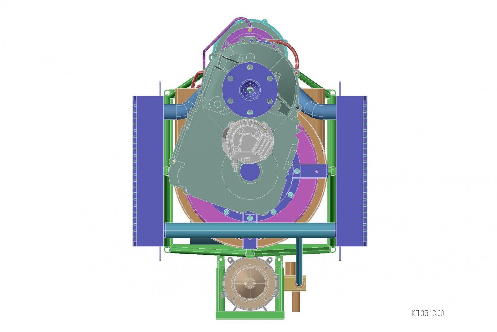

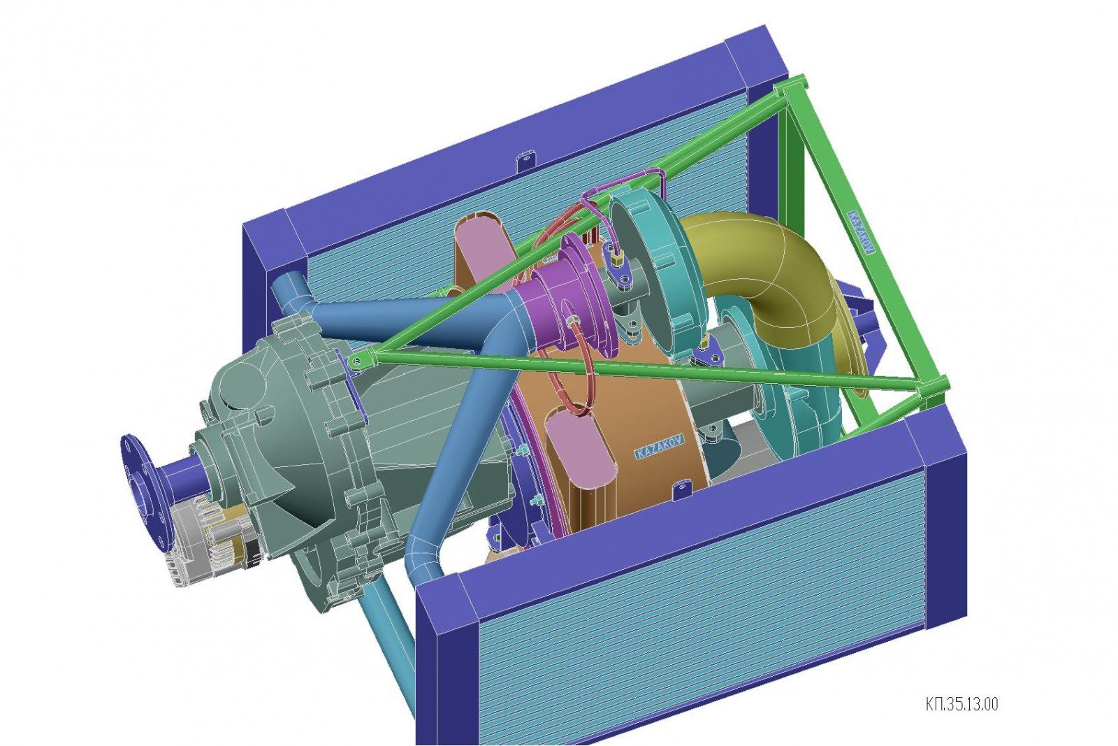

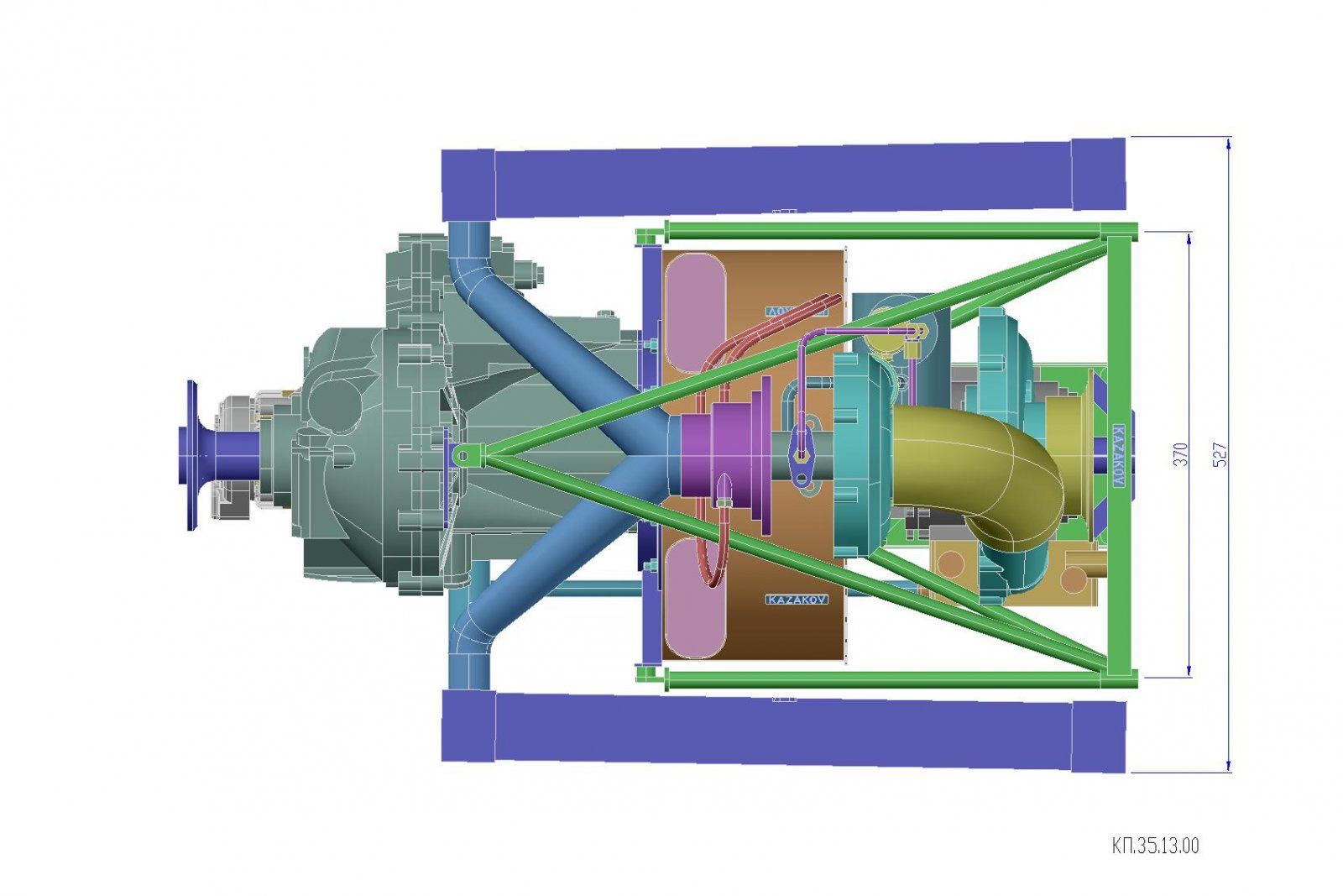

Корректировки проекта.
Комплектующие и детали приходится заменять по различным причинам.
При нагреве, движение воздуха и газов "снизу вверх". Т.е. все холодные части внизу.

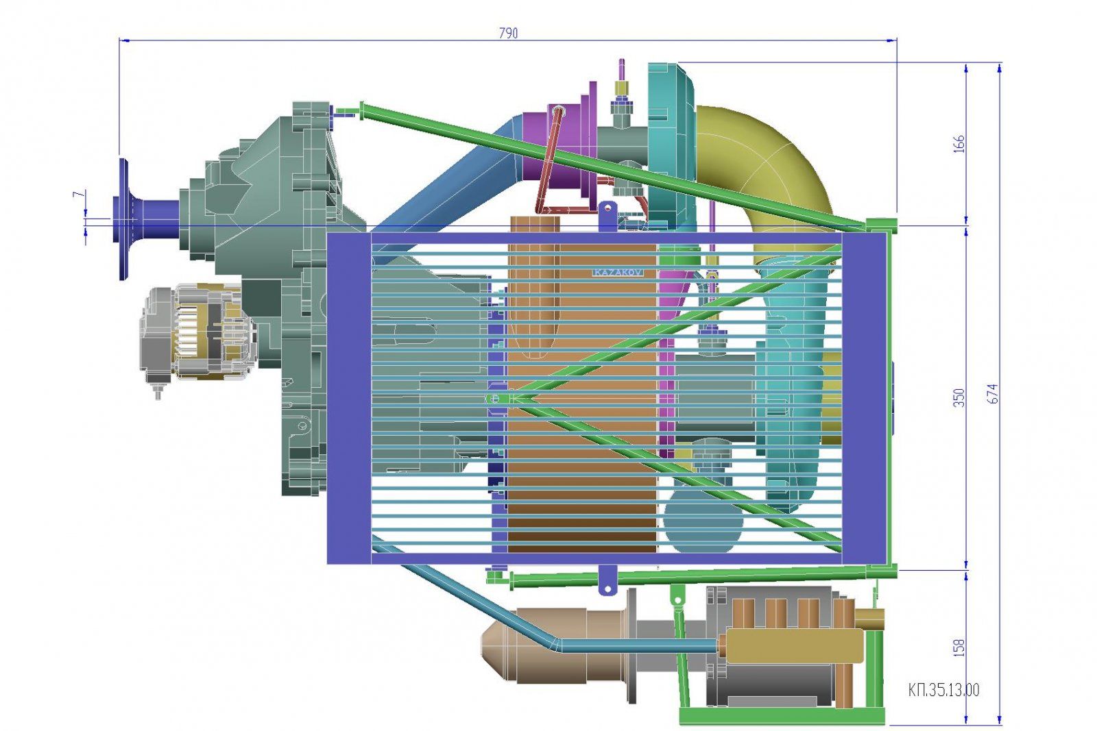

Оцифровку каждой детали уже произвели?
Свои детали, покупные элементы конечно прорисованы полностью.
Покупные агрегатики - только присоединительные размеры. Турбокомпрессоры внутри прорисованы полностью.
Крепеж прорисовываю выборочно. В старых проектах нач 2000х, он много брал ресурсов пк.

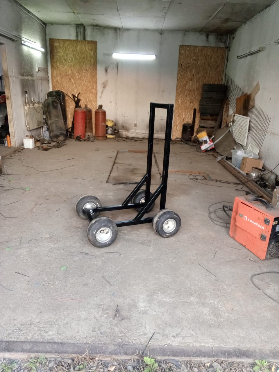

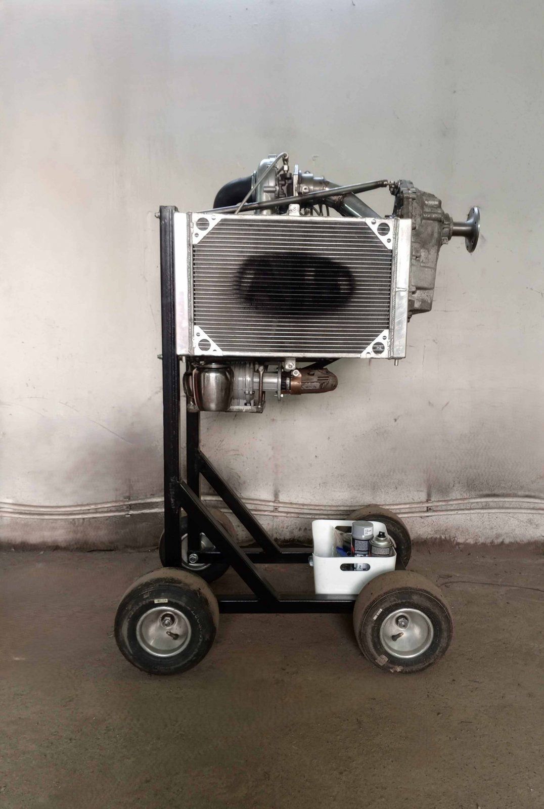

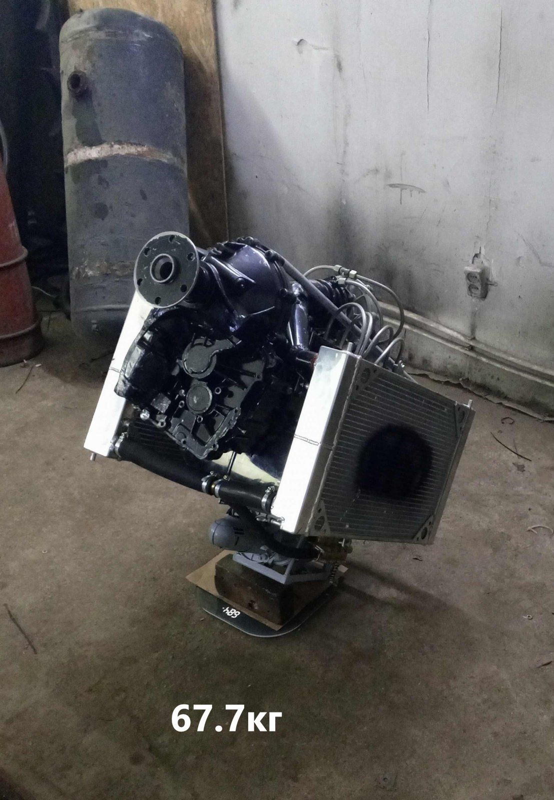

Изготовили подставку для сборки двигателя. Колеса использовал передние от карта.

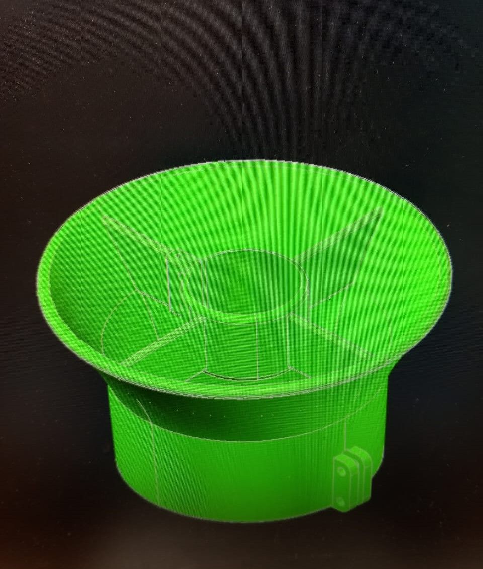

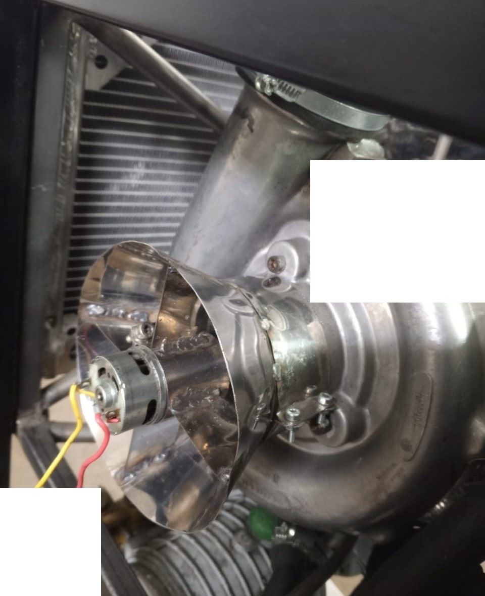

Крепление стартера предполагается изготовить 3d печатью, но пока сварил из тонкой нержавейки. Не очень презентабельно, но крепко. По массе примерно равны
Скорость работ снизилась, один и мало времени. Сын уехал на учебу.
Но все перебрал от редуктора до всего остального, две недели заняло, по вечерам. Хотя в августе эти 36м трубок упаковывал две недели, думал не выйдет. Сейчас эта процедура занимает пол часа, насколько раз повторял.
Вчера установил систему зажигания. Подключаю проводки к системам, готовлю к началу прокруток, испытаний.
Взвешаю в ближайшее время сколько получился пепелац.

Стартер надежд не оправдал. Был сделан по авиамодельному принципу, с покупной муфтой, и более мощным эл двигателем. Но для моих размерностей слаб.
Испытания делаю со стартером от сети 220в перемен.
Делаем более мощный стартер с бесколлекторным двигателем. Есть мысль сделать его без муфты, с постоянным зацеплением, с функцией генератора как у jetcat.
