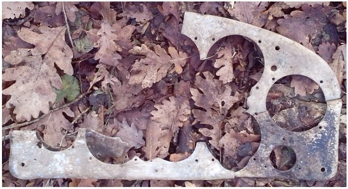

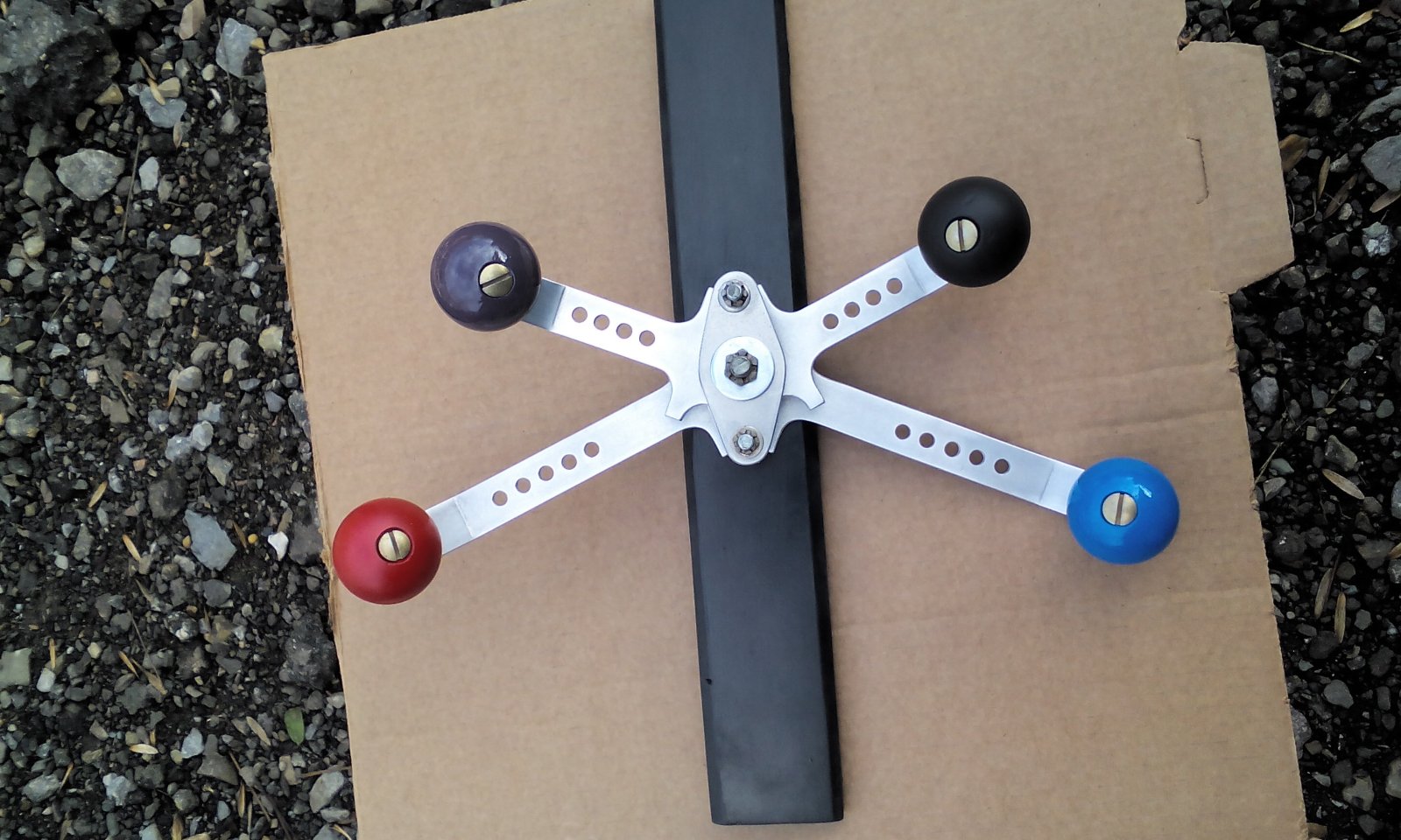

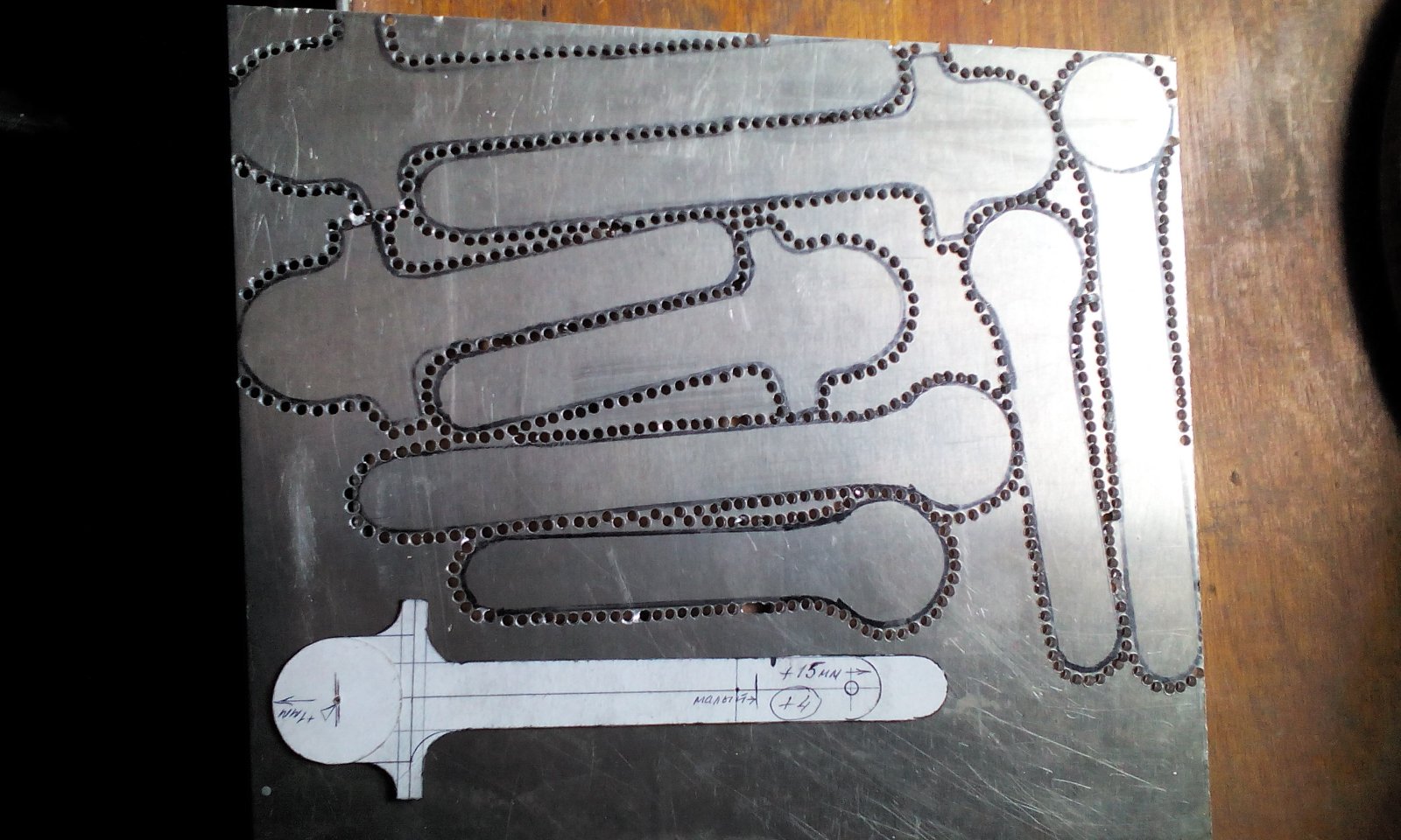

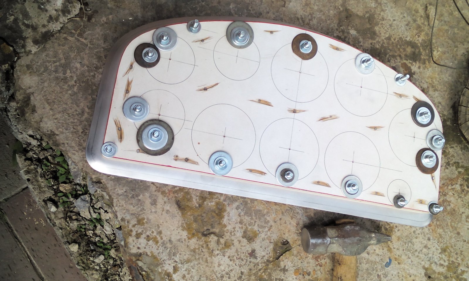

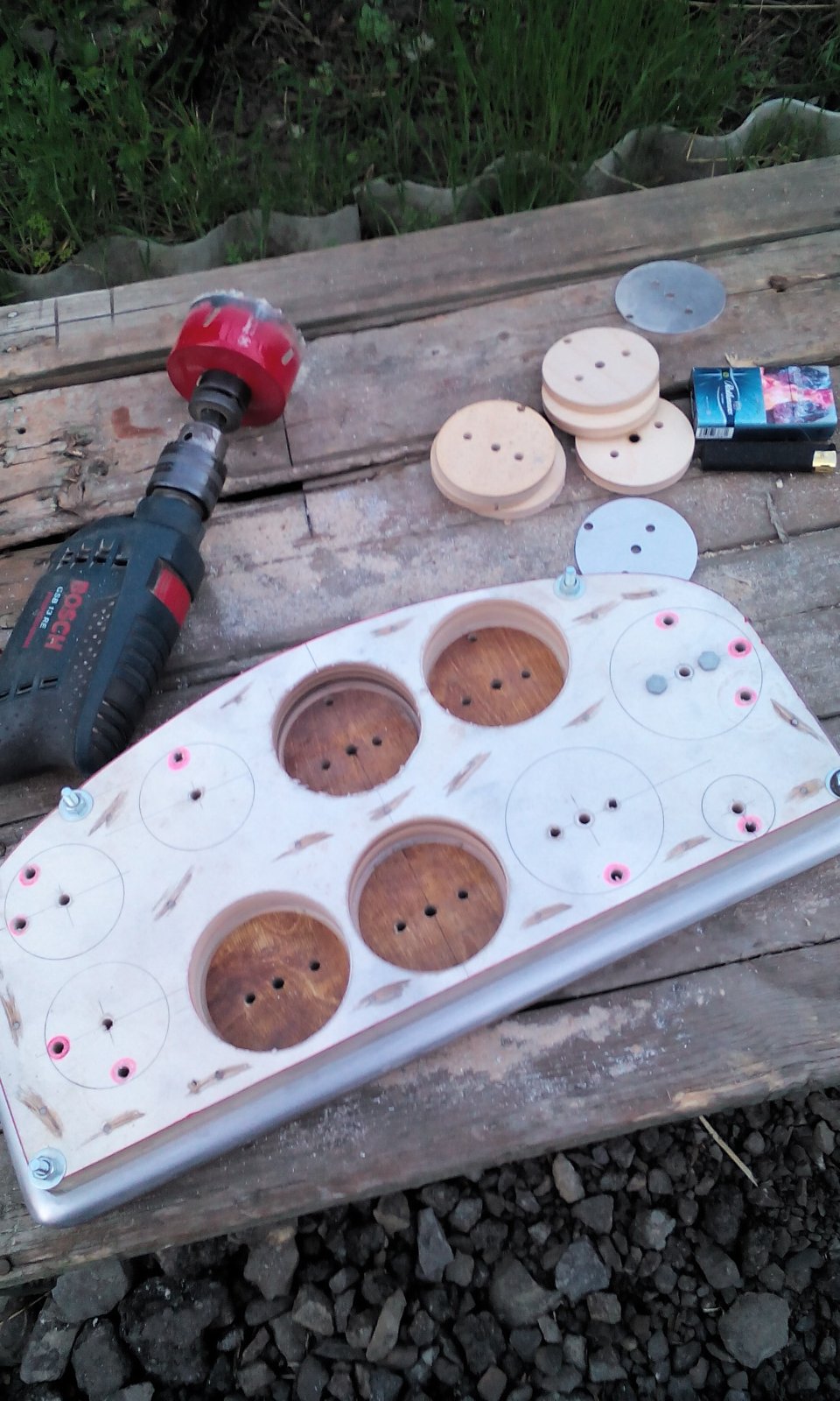

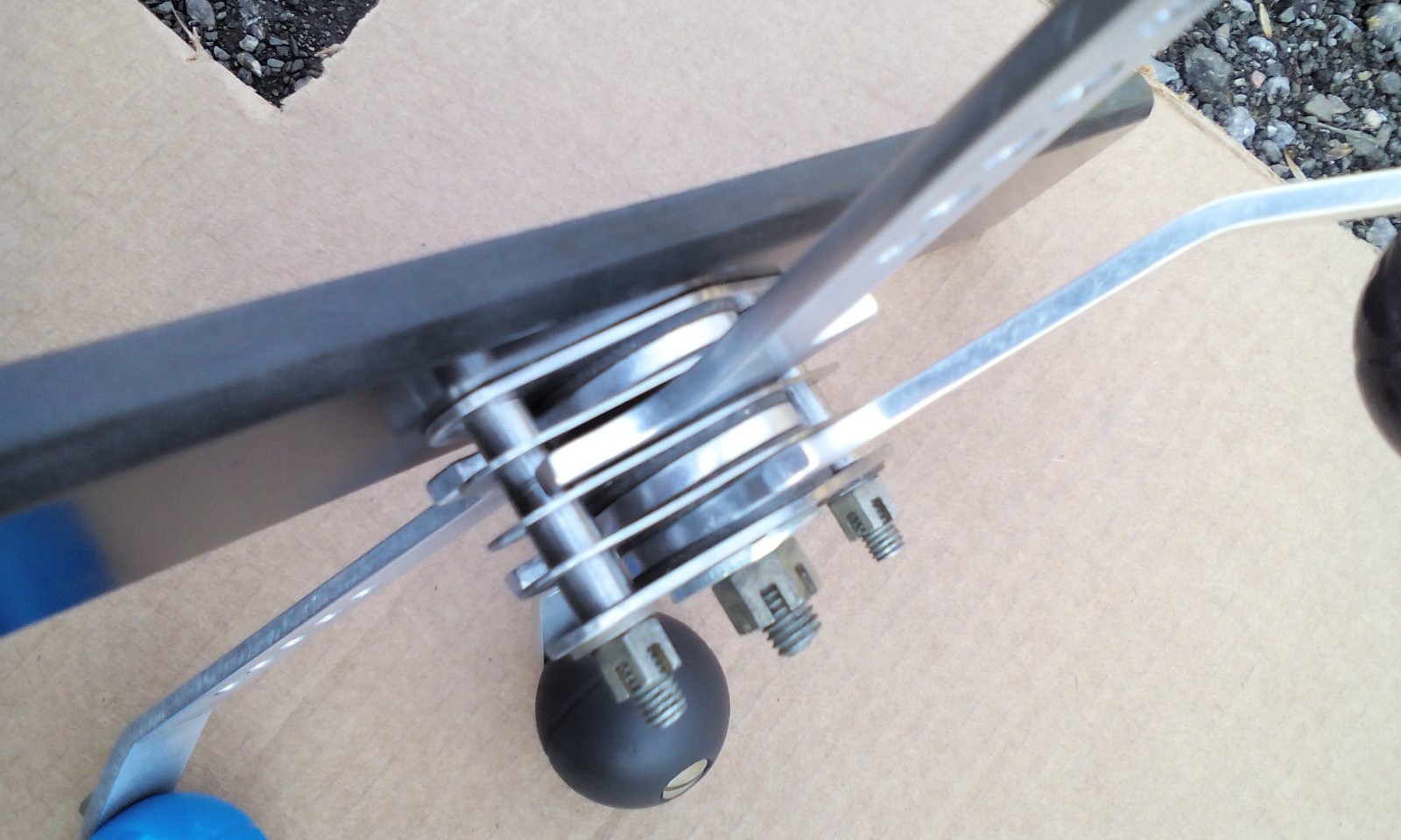

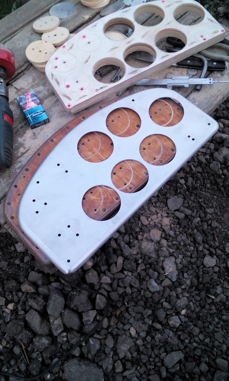

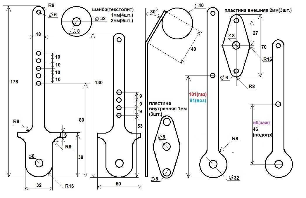

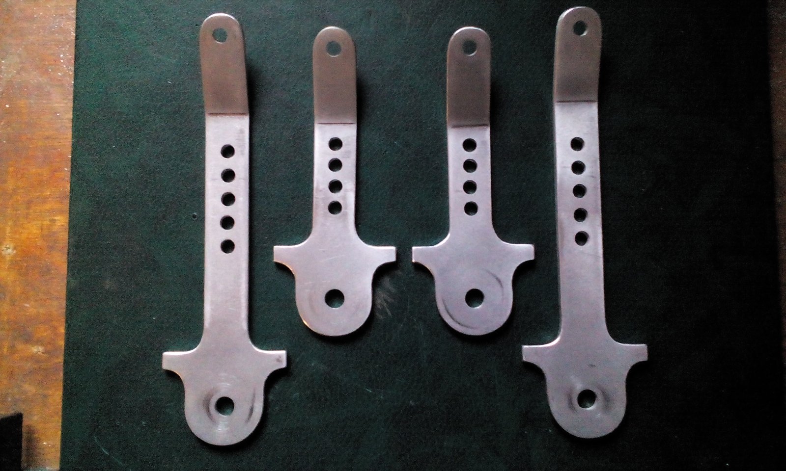

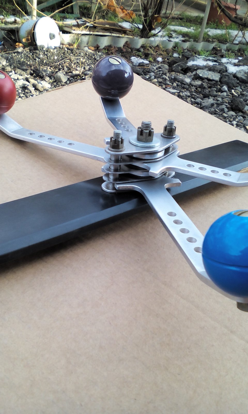

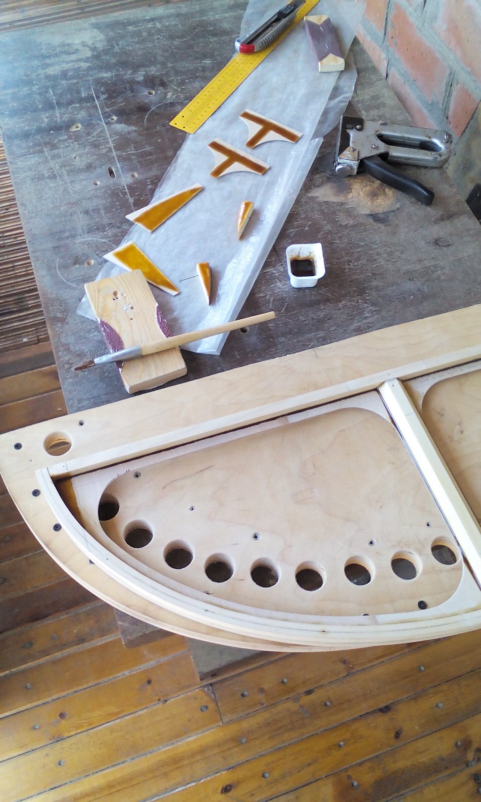

Собственно и начнем. На дворе январь и взялся я за секторы мотора. Оригиналов найти не удалось, поэтому, зная точные размеры некоторых деталей, масштабировал чертеж из ТО. К тому времени оцифровки не было, делал в ручную.
Материал Д-16Т 4мм. Шарики временные, для самоудоволетворения, ЭД-20 с наполнителем, форма - теннисные шарики. Позже сделаю как положено из твердой древесины.
