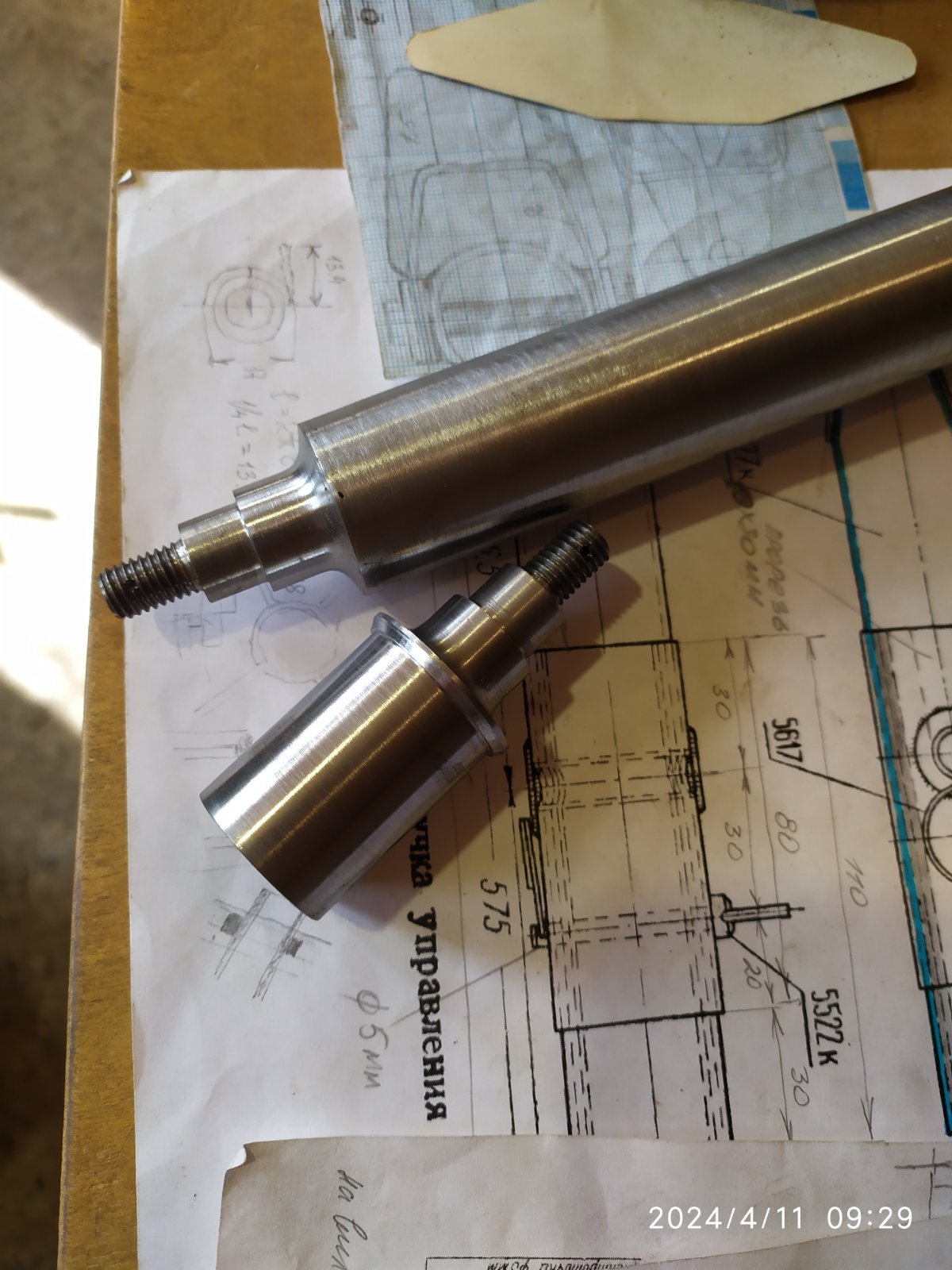

У-2 южных кровей.
Просто чудесно! Очень хорошо что прикладываете и чертёж. Я записываю! ))) 👍
Хмхммм... 🤔... Наверно себе баранку тоже сделаю!)). Думал ручкой обойдусь, но надож..... 🤣👍

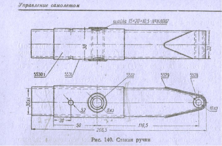

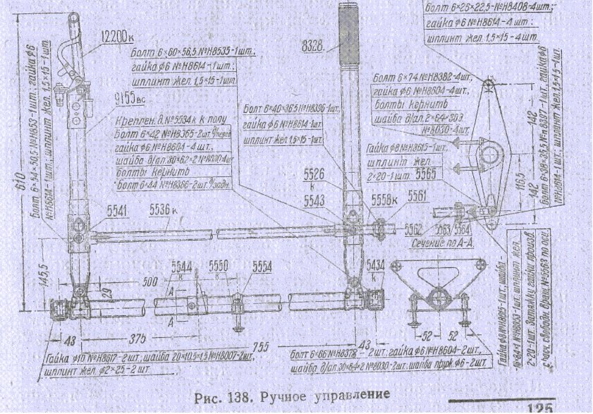

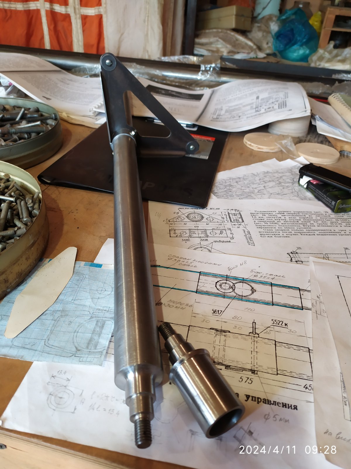

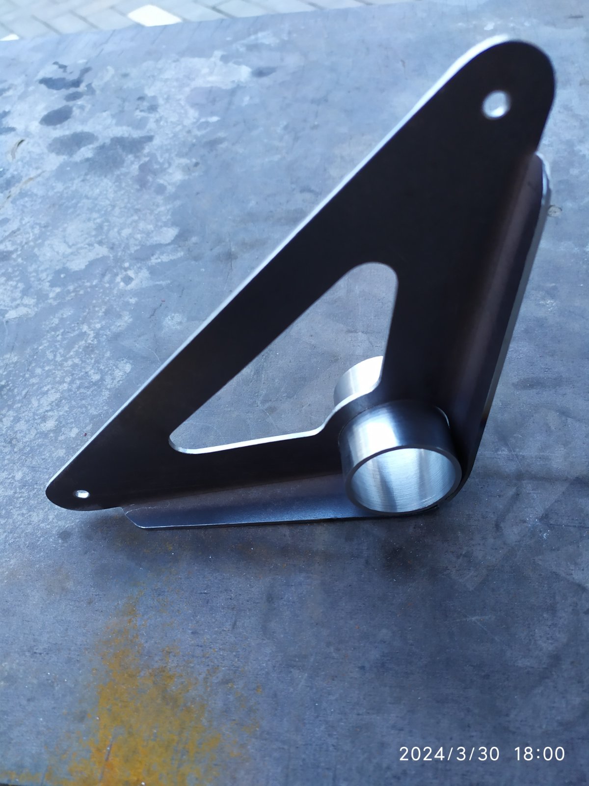

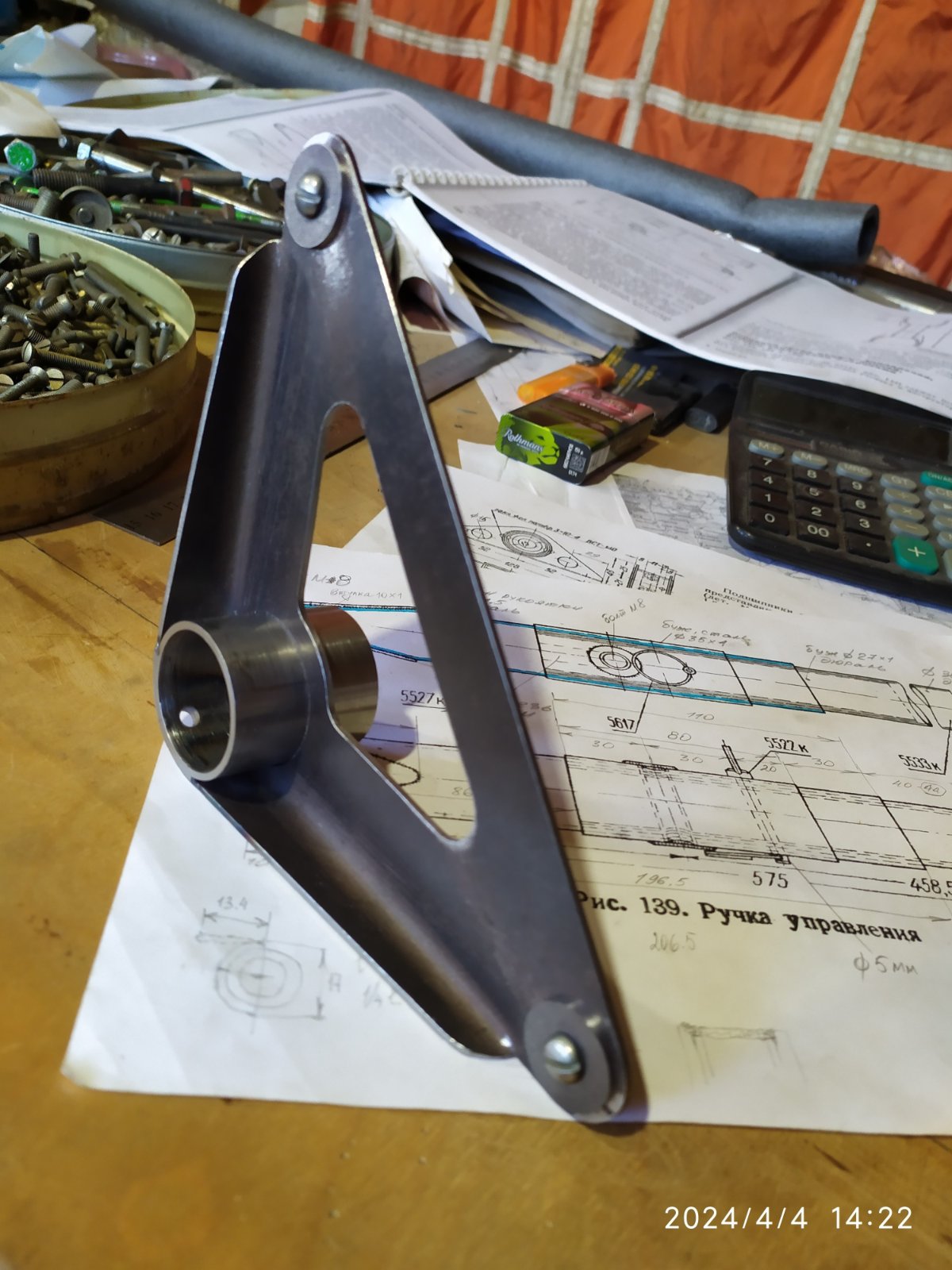

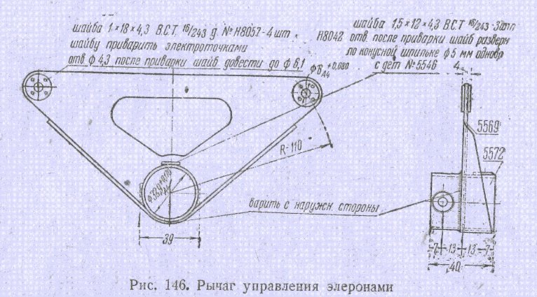

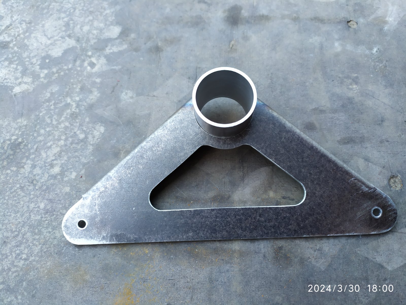

Продолжим. Ручное управление.
Основная труба ручного управления. Спасибо Евгению Смирнову за предоставленный чертеж наконечника.

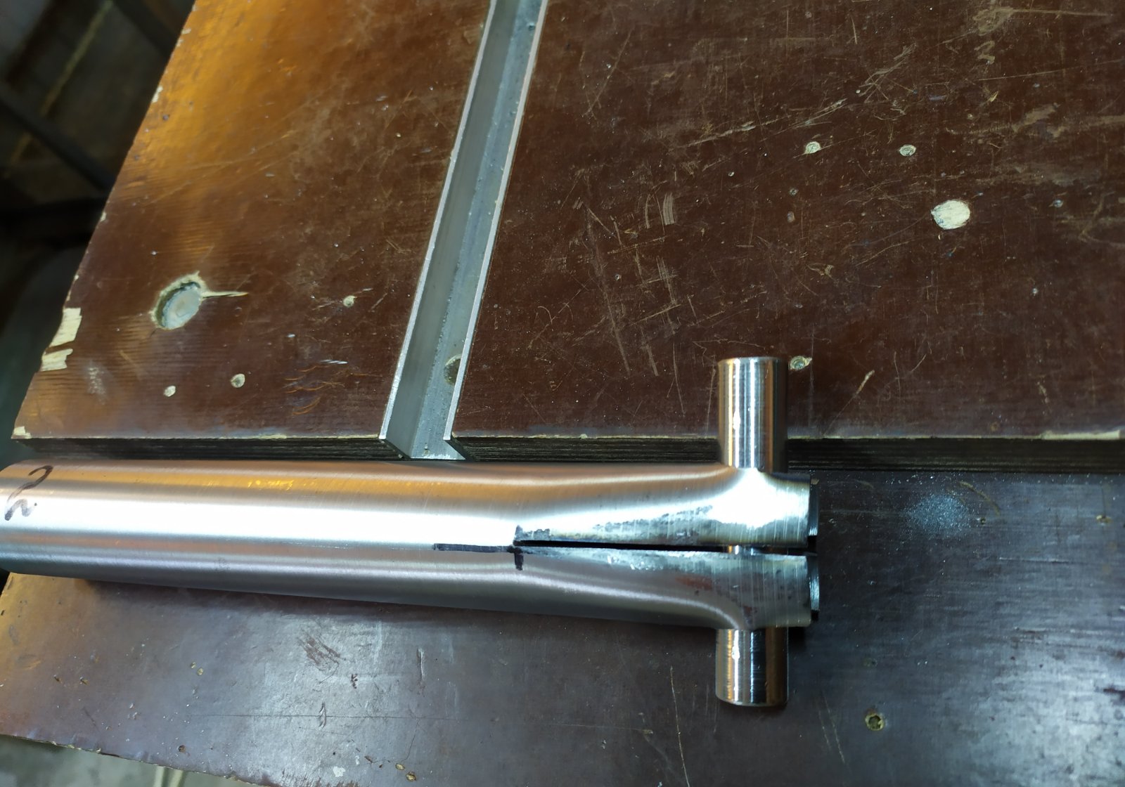

По сварке полуавтоматом могу подсказать , если есть цифровая индикация напряжения то лучше варить такие вещи на 19- 21 вольт и 60 -70 ампер . Но это еще сильно зависит от аппарата и местной электросети . Надо стремиться что брызгообразование было минимальным и сварка жужжала бес треска , это будет говорить о правильной настройке режима.
Полностью поддерживаю.
Красвоенлёт имеет все практические и физиологические данные чтобы стать хорошим сварщиком аргоном. Очень прошу и советую перейти на правильную сварку. Через несколько дней тренировки (а потом изучения теории 😉 ) всё получится. Тем более если рядом есть сварной.
Сам сварщик самоучка. Родную "копейку" варил газом, аргоном, углекислоткой. Нонешнюю старушку "Калину" даже лазером подваривал. 🙂
В общем выпускник ХАИ может всё.

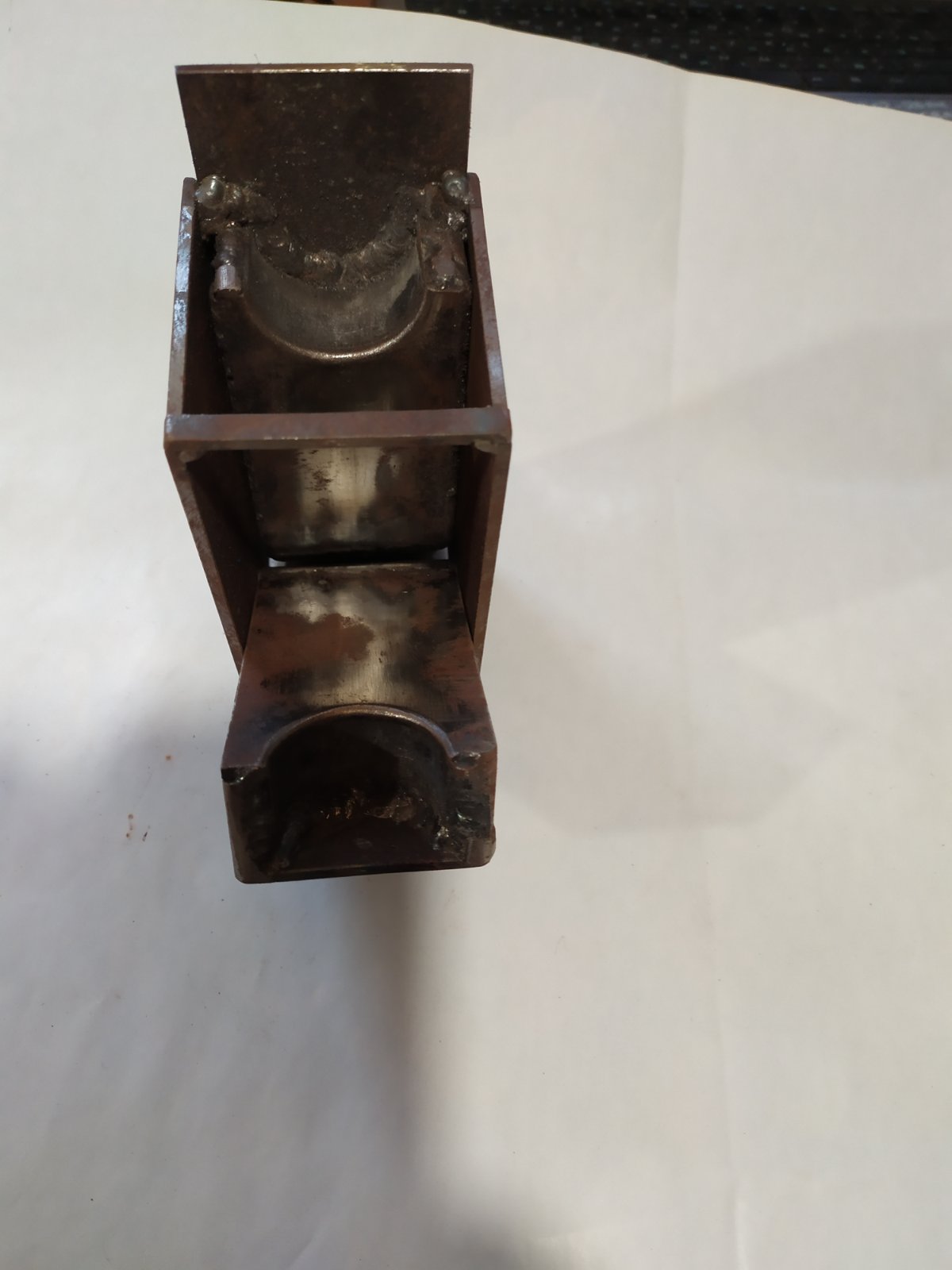

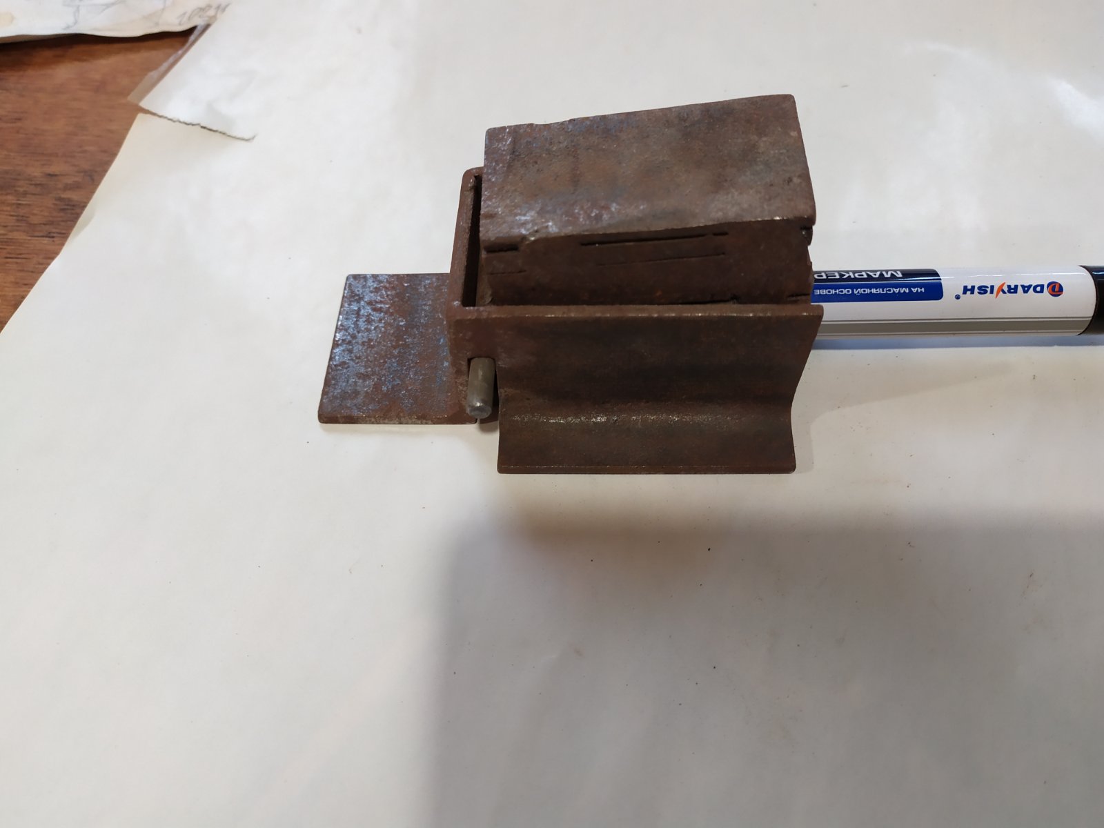

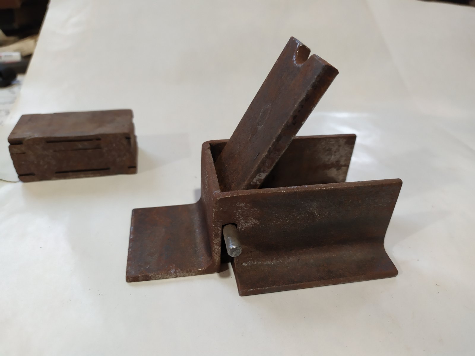

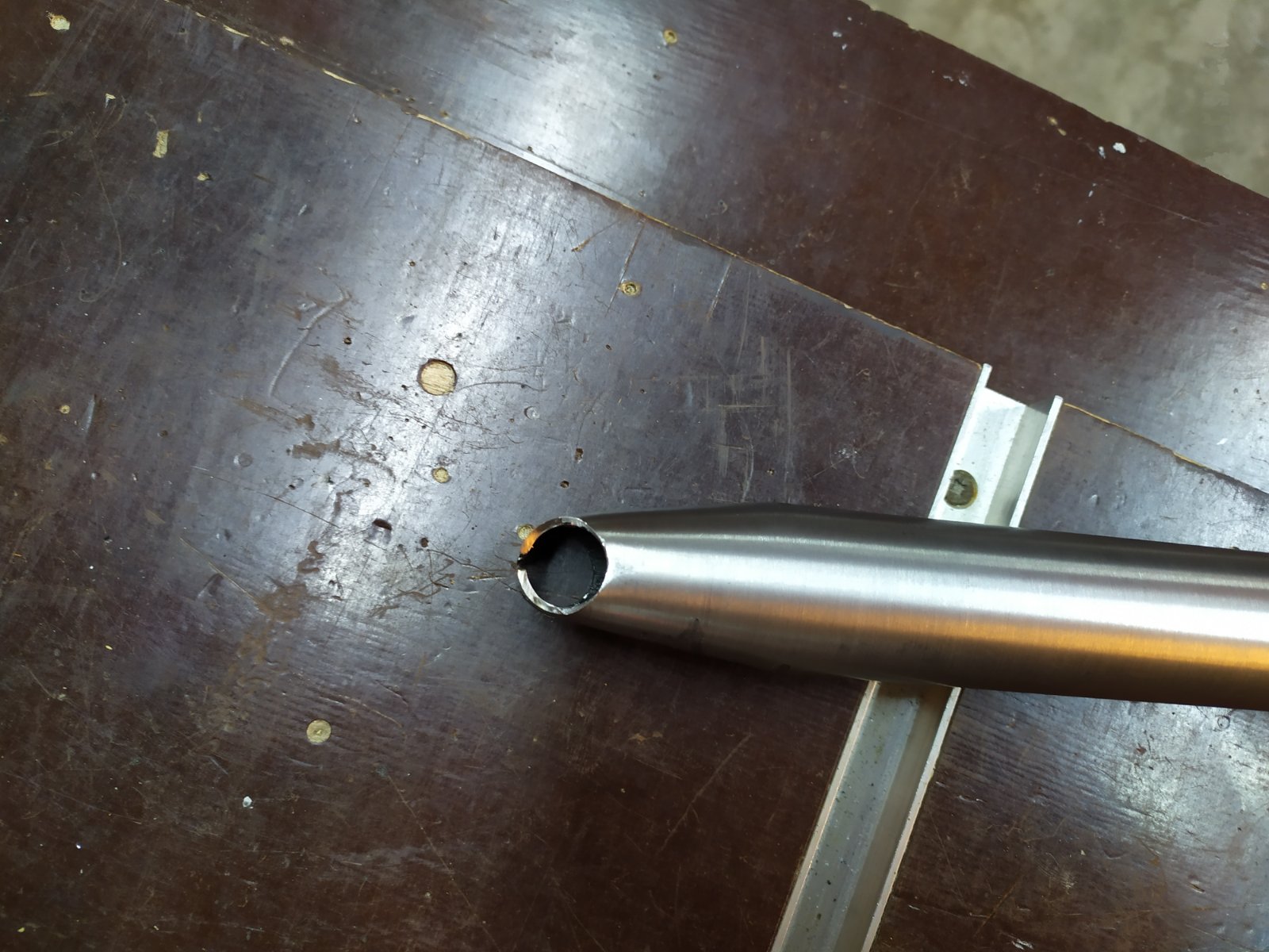

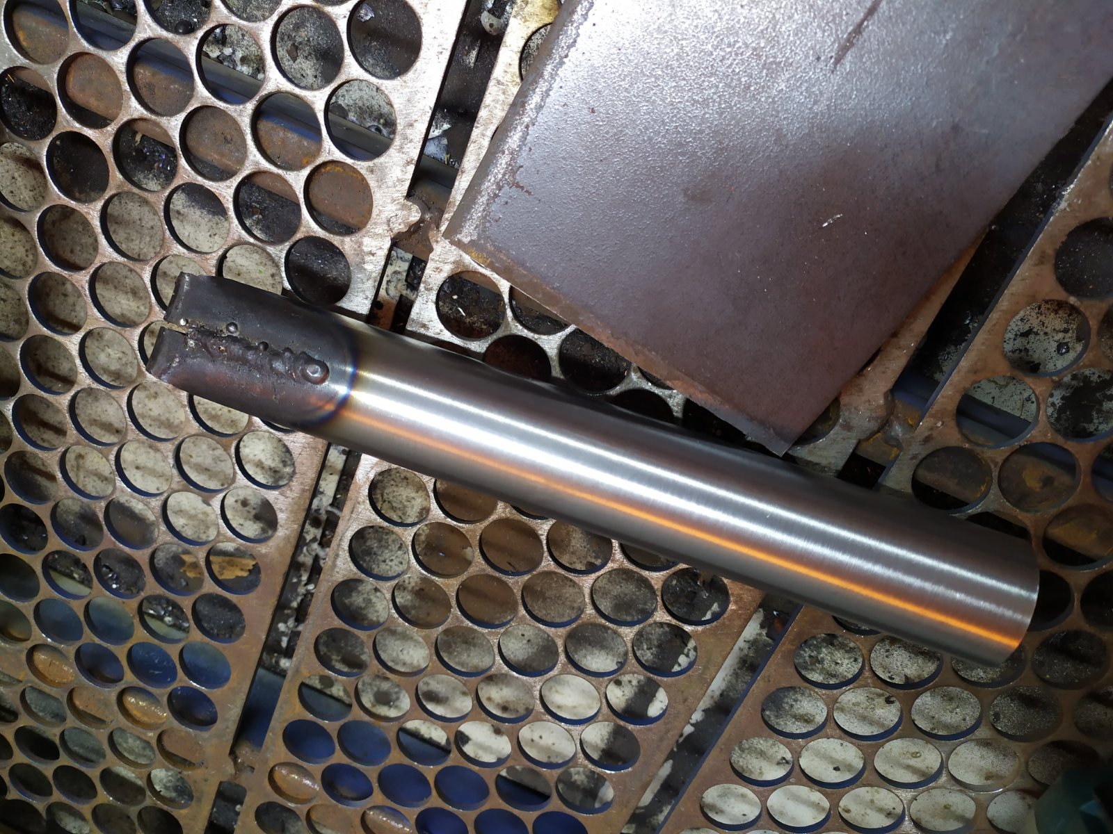

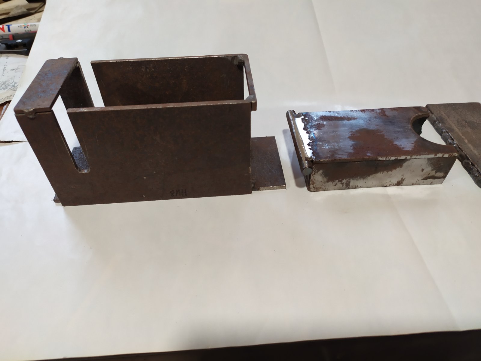

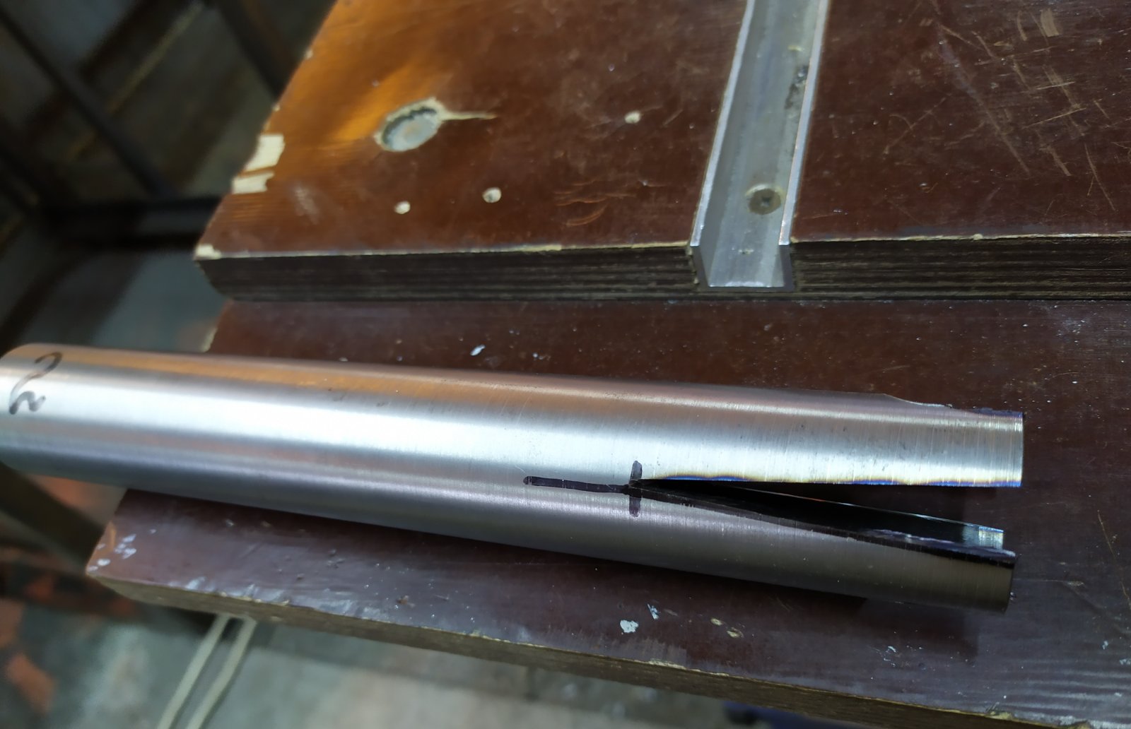

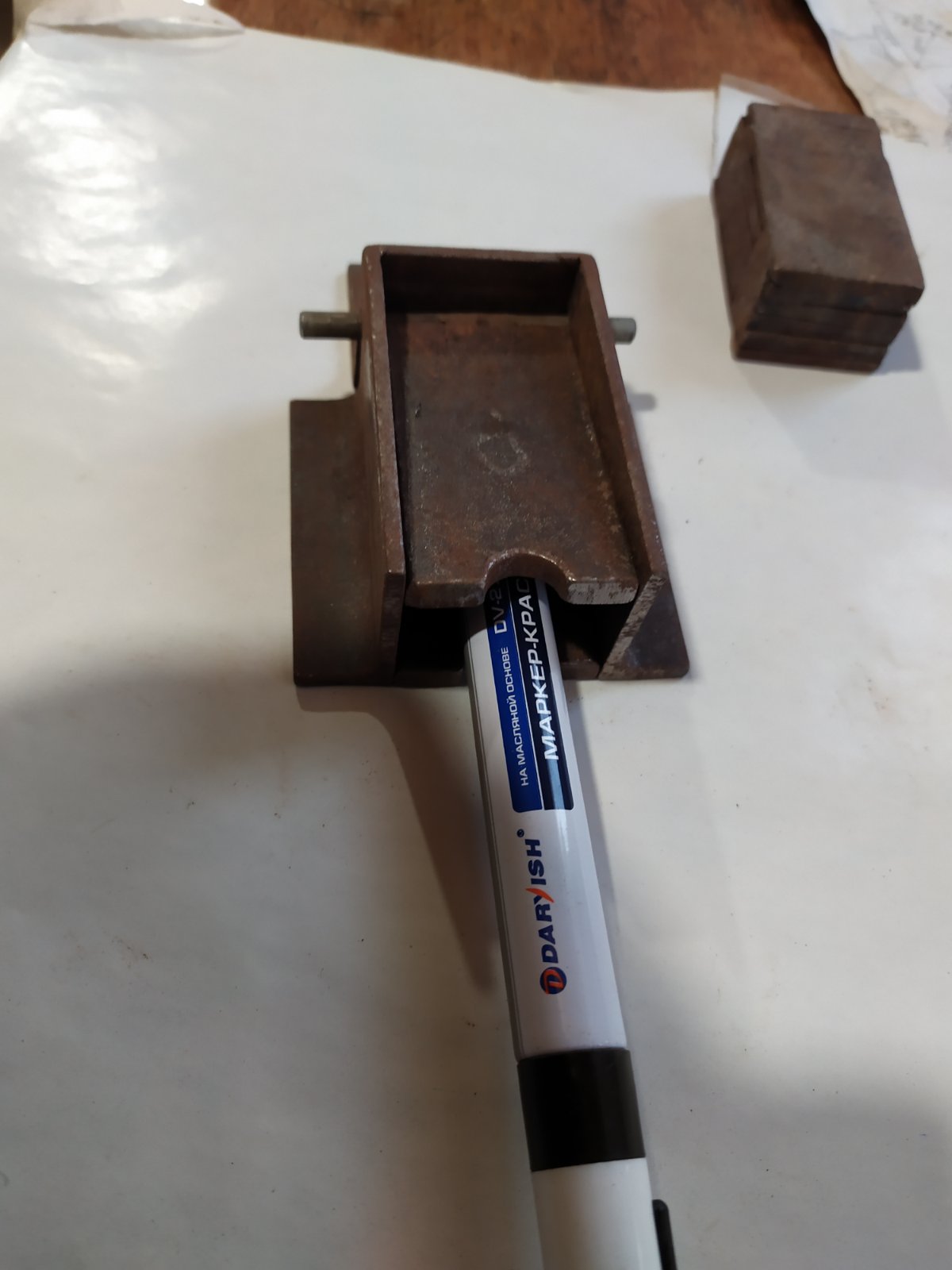

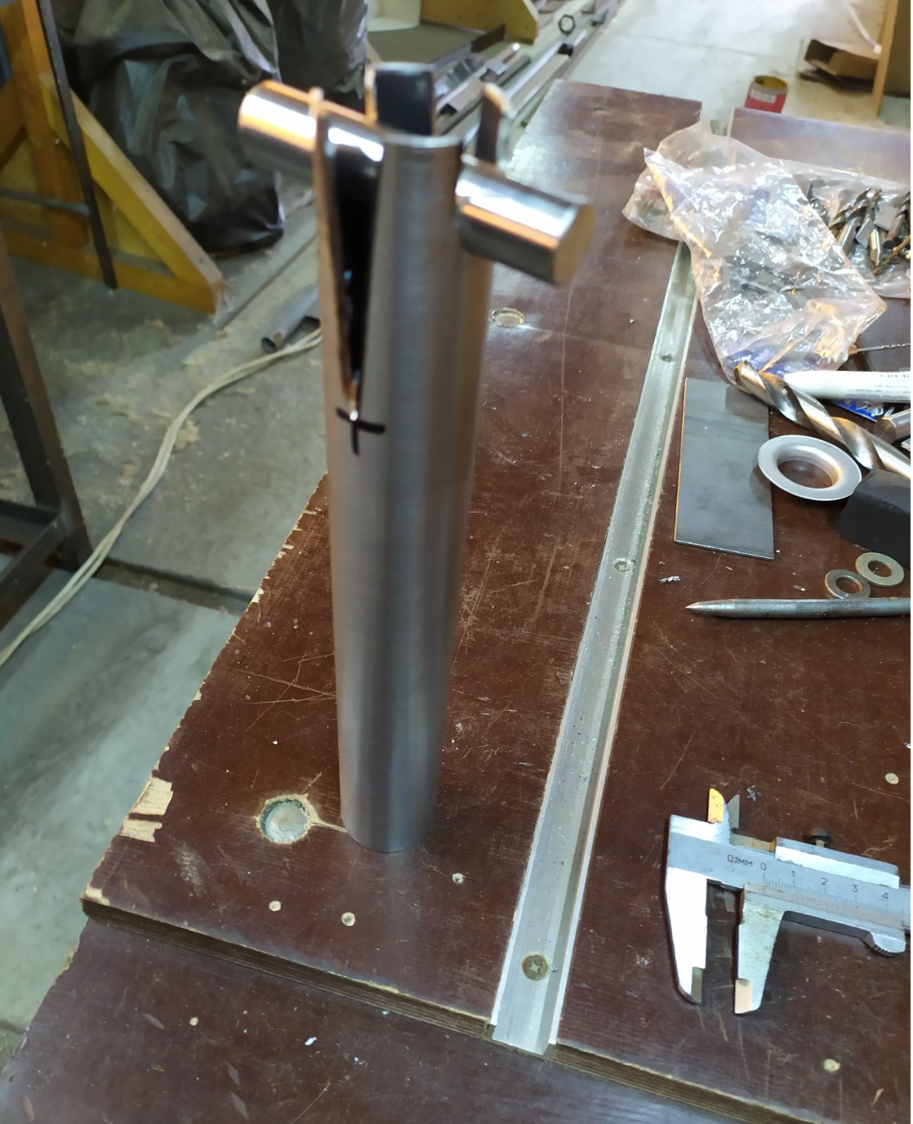

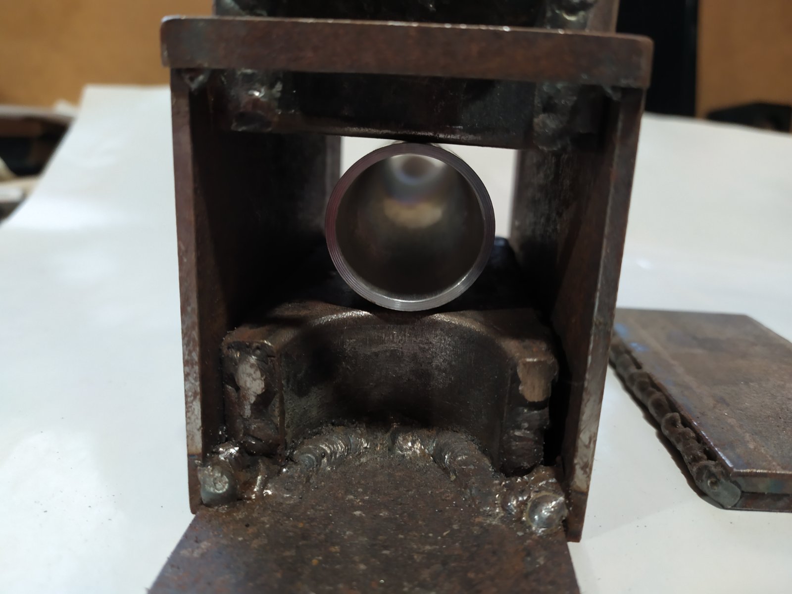

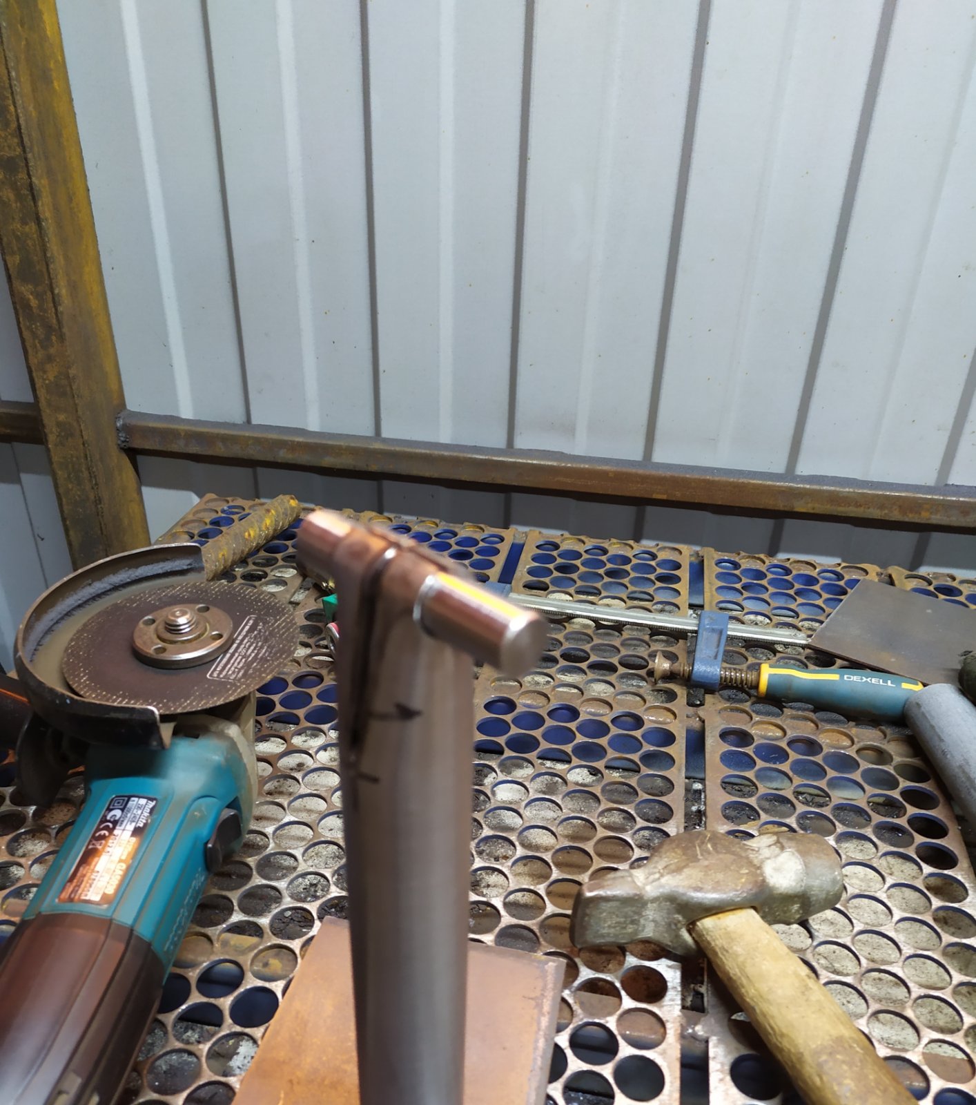

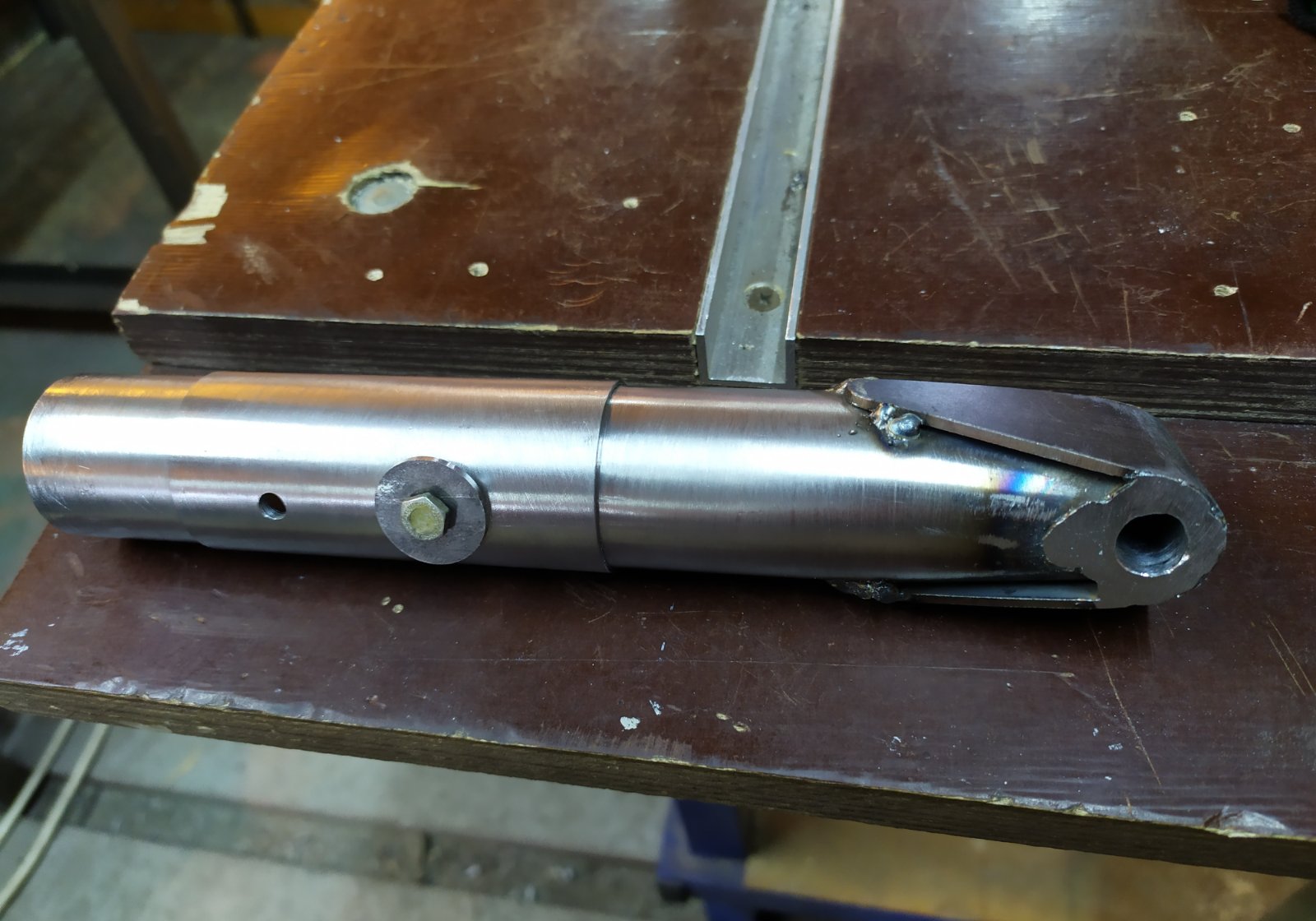

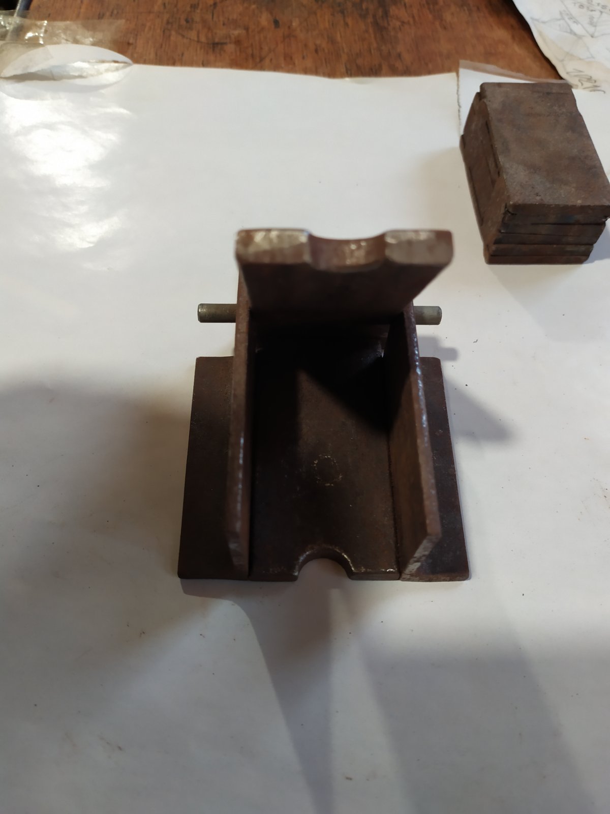

...сделайте фото приспособления которым концы труб закругляете при сплющивании .
Их пока две. Одна для труб d 8-12мм, вторую делал для трубы педалей d 35мм, т.е. под 30-36мм, нужно сделать ещё одну для соединительной трубы 20мм. Сильно тапками не бейте, изобретение собственное, колхоз конечно, но работает.

По сварке ТИГ . Тоже очень много зависит от настроек . Но сам принцип очень похож на сварку автогеном (ацетиленовую) если приходилось варить то без проблем получится качественная сварка . Отличие только одно не надо водить горелкой по дуге расплавляя метал , а просто дождаться когда он начет плавиться в зоне разогрева и только после этого подавать присадочный пруток в зону плавки . Тут самое главное отработать работу левой руки движение большим пальцем для равномерной подачи прутка . Настройки тоже зависят от конкретного аппарата , но обычно тонкий черный металл я начинаю варить от 15 до 35 ампер в зависимости от нужной скорости сварки , режим DC 2Т . Для более толстого 4-5 мм 50-70 ампер . Аргон настраивайте на 7 -10 литров по расходу на манометре или шарике . Предварительный продув 1.5-2 секунды , завершающий не меньше 7секунд , что бы электрод успевал охладиться и не перегревался . И следите что бы острие было заточено очень остро под углом 12-15 гр. для нержавейки и черного . Для алюминия нужно переключаться в режим АС и делать кратковременное включение дуги над заготовкой для образования шарика на конце электрода . Пробуйте и все получиться
И да перед сваркой зачистка деталей обязательна аргон не любит грязи и ржавчины . А алюминий еще и обезжиривать.

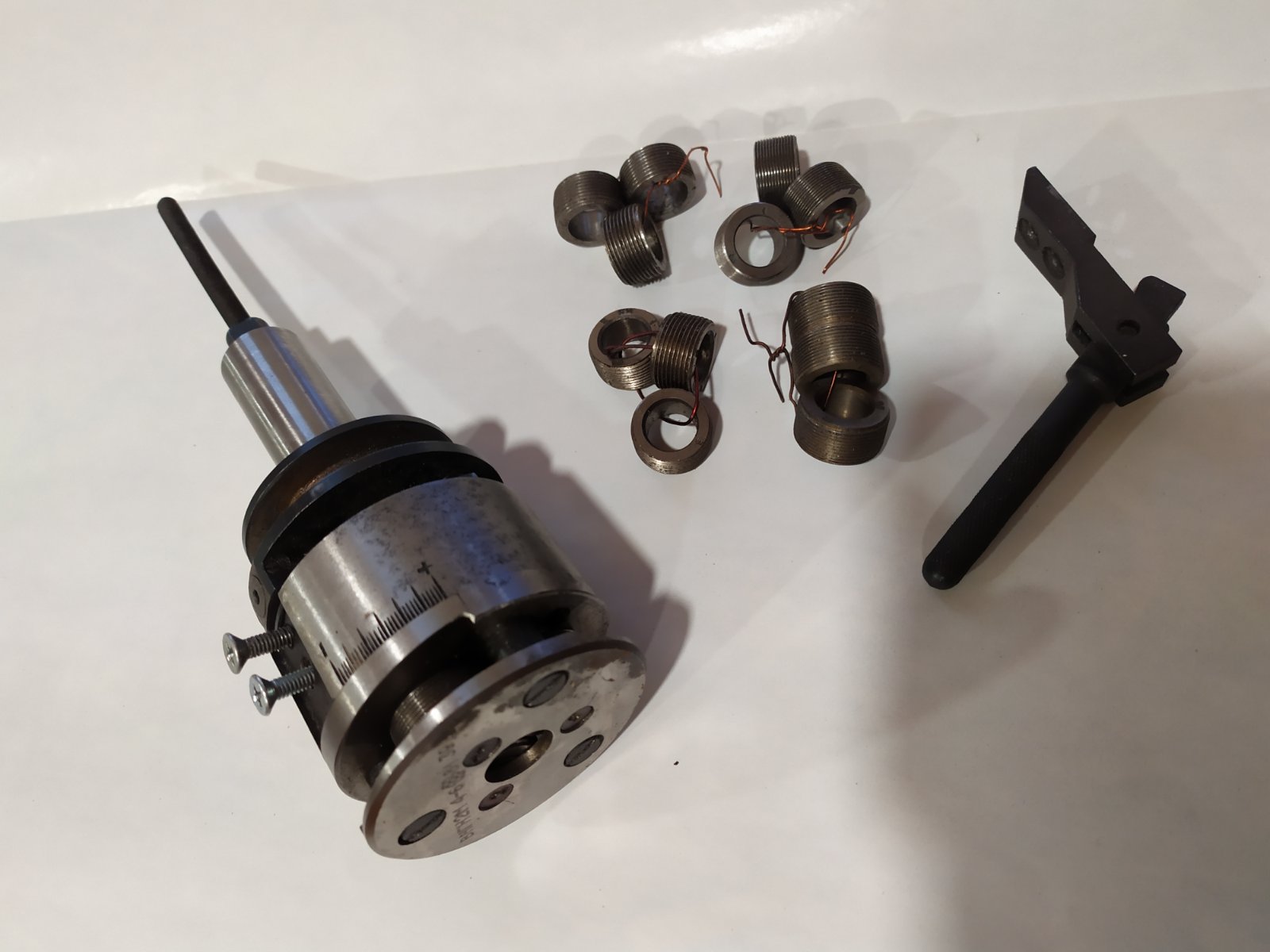

Вчера вечером получил долгожданную заветную посылку. Покупал у здешнего уважаемого форумчанина. Буду осваивать накатку резьбы на расчалки. всего нужно накатать 60 правых и 56 левых резьб М4, М5 и М6. Проблема где взять ролики для левой резьбы? Пока не могу найти.
Посмотреть вложение 592103Посмотреть вложение 592104

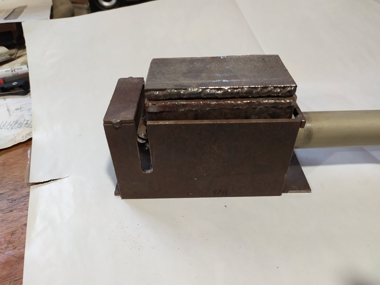

Подскажите, чем Вы и как гнете листовое железо?
пишут что левые делают, но есть или нет в наличии - не знаю
Да, топтался я на этом сайте. Это не такие ролики, у меня головка ВНГН2М и по три ролика. И судя по нулям в прайсе, нужные резьбы отсутствуют.
