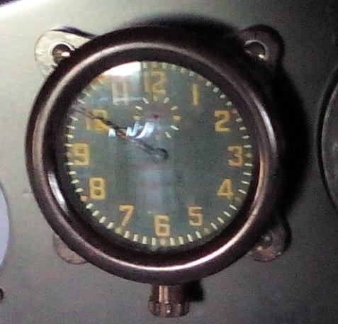

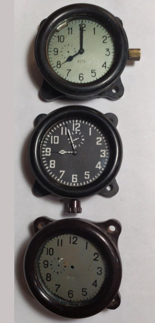

Пробегусь по приборам.

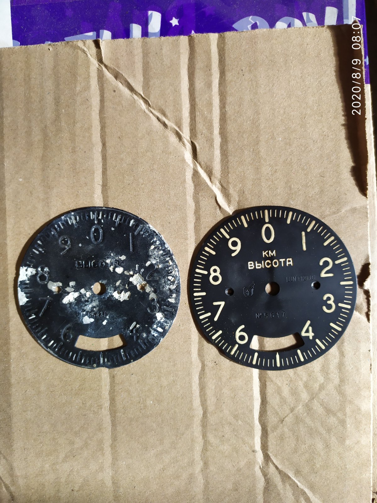

Достались мне АЧО со сломанным балансиром и без секундной стрелки.

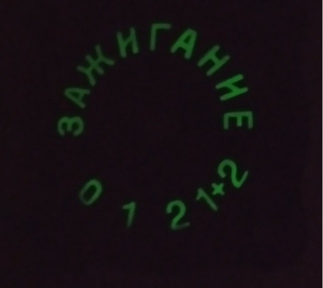

Смыл радиоактивную краску, покрасил по новому. Купил еще два донора, в итоге рабочий экземпляр.

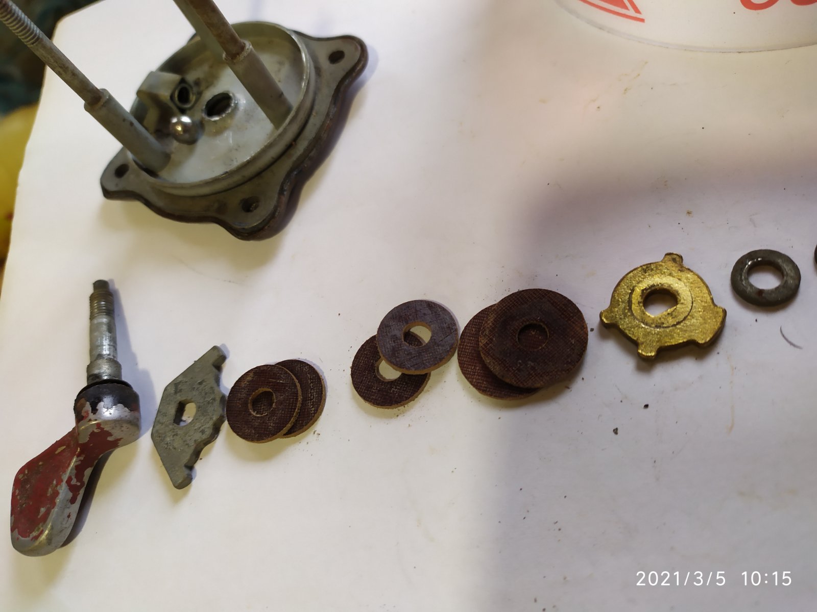

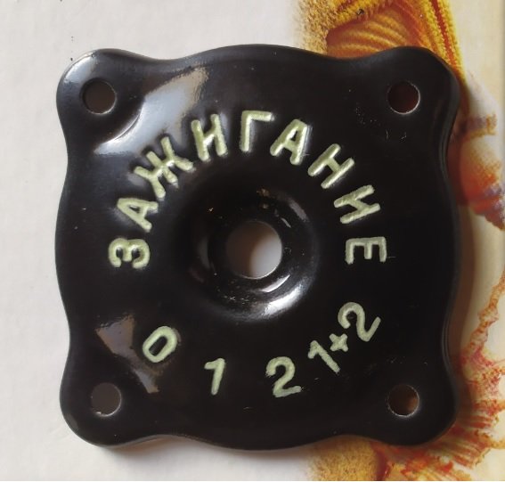

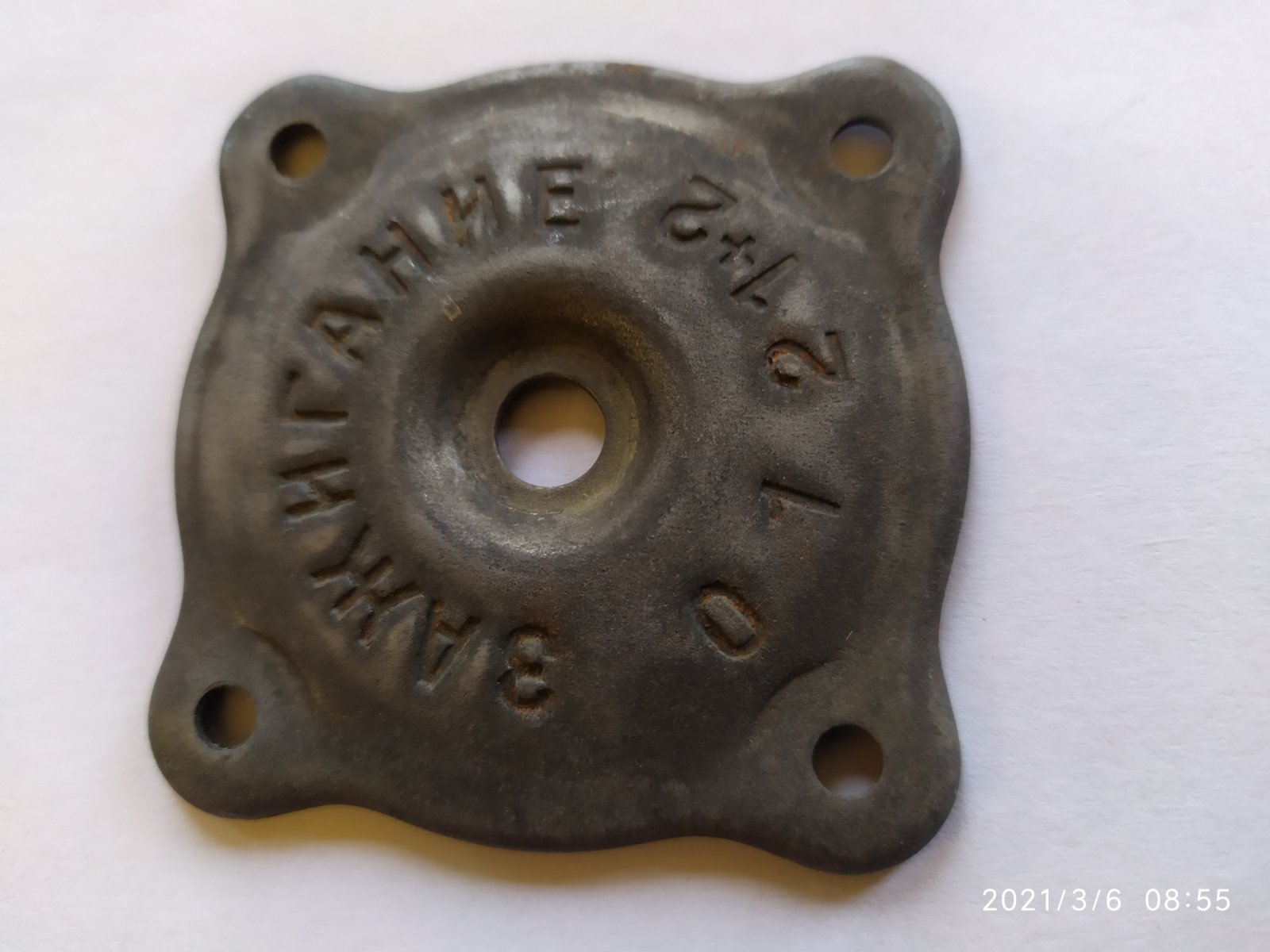

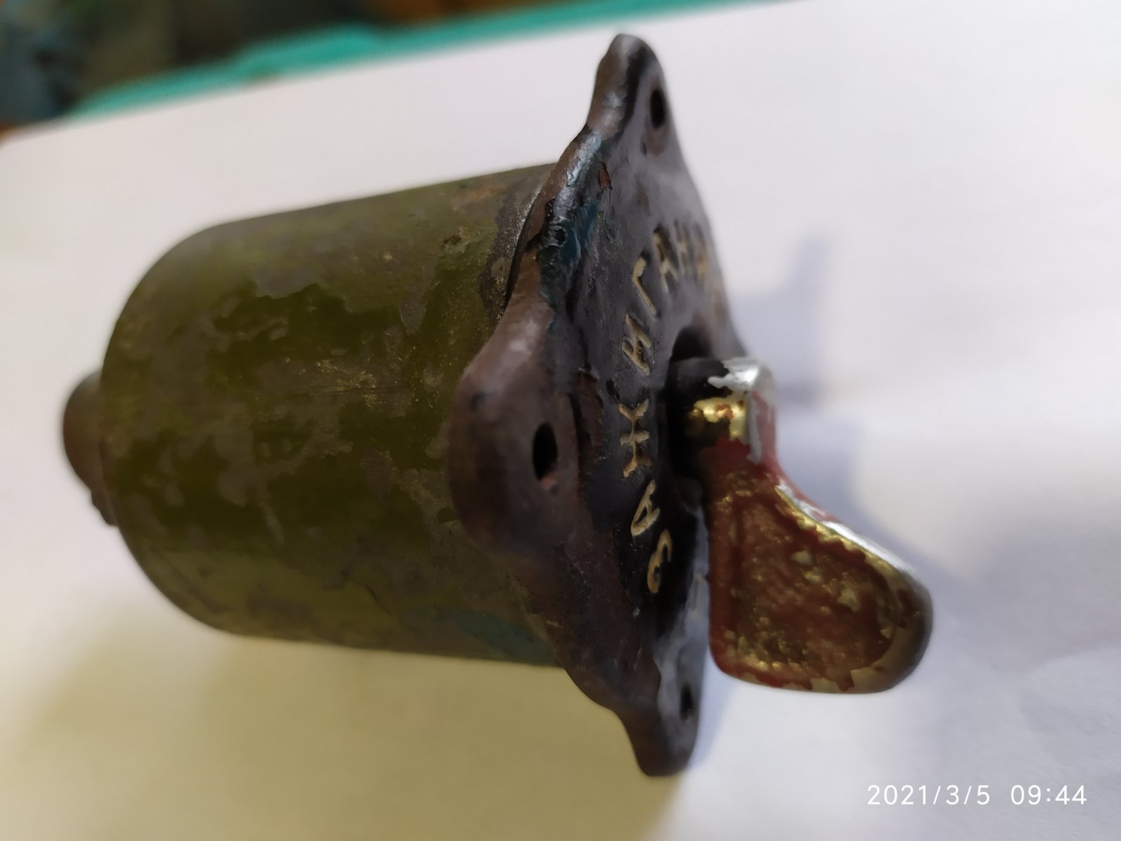

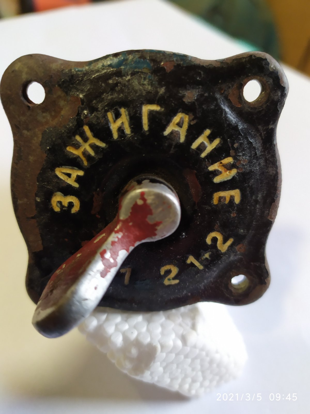

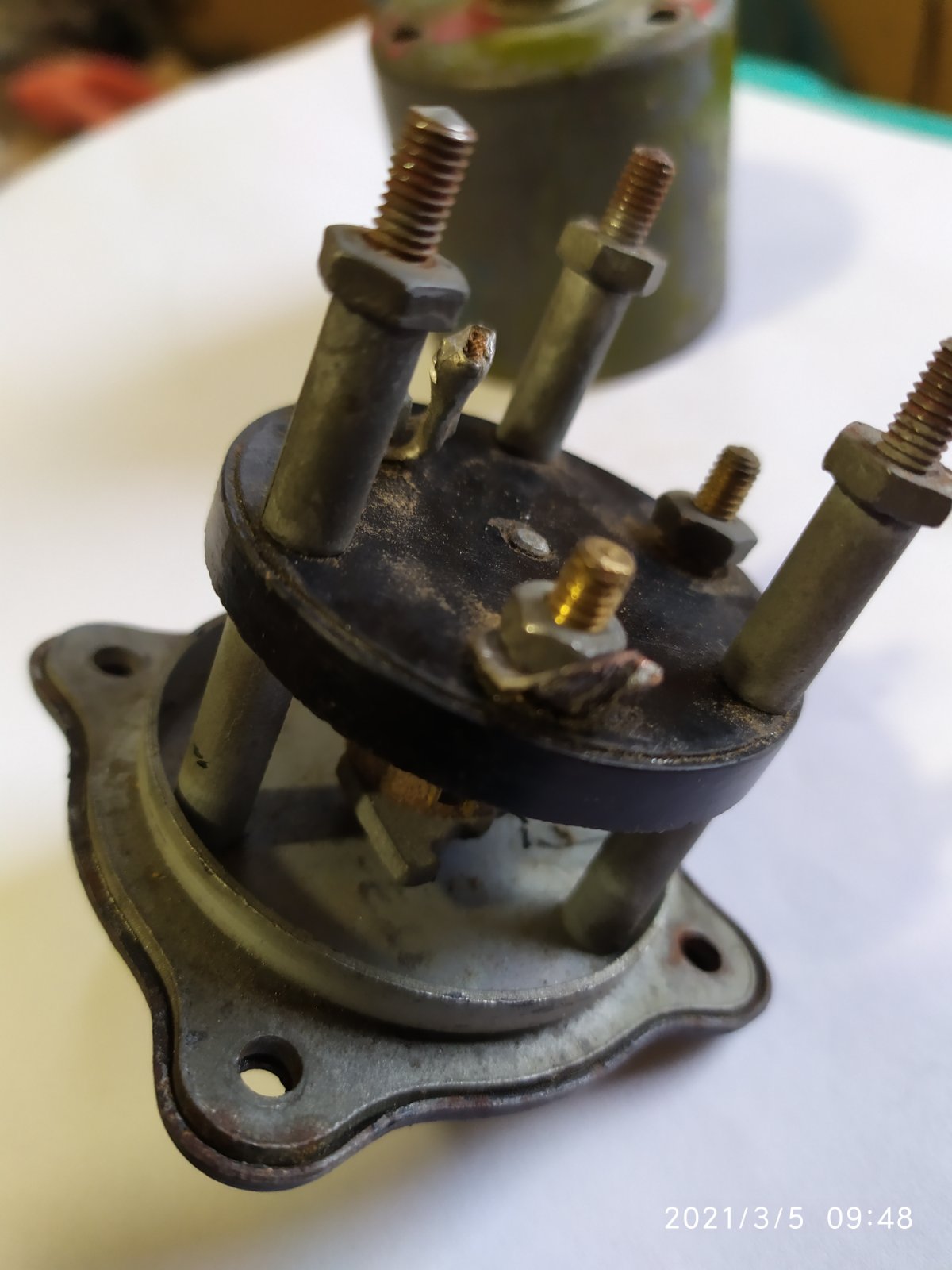

На WWII нашел переключатель магнето. Разобрал, проинспектировал, вроде все исправно, дальше посмотрим.
Посмотреть вложение 591792Посмотреть вложение 591793Посмотреть вложение 591795Посмотреть вложение 591796Посмотреть вложение 591797Посмотреть вложение 591800Посмотреть вложение 591801
скажите пжлст как эта деталь называется?
пытаюсь отгадать )
по аналогии с трамблером - бегунок?
или просто - подвижный контакт?

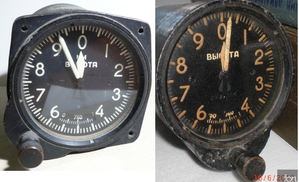

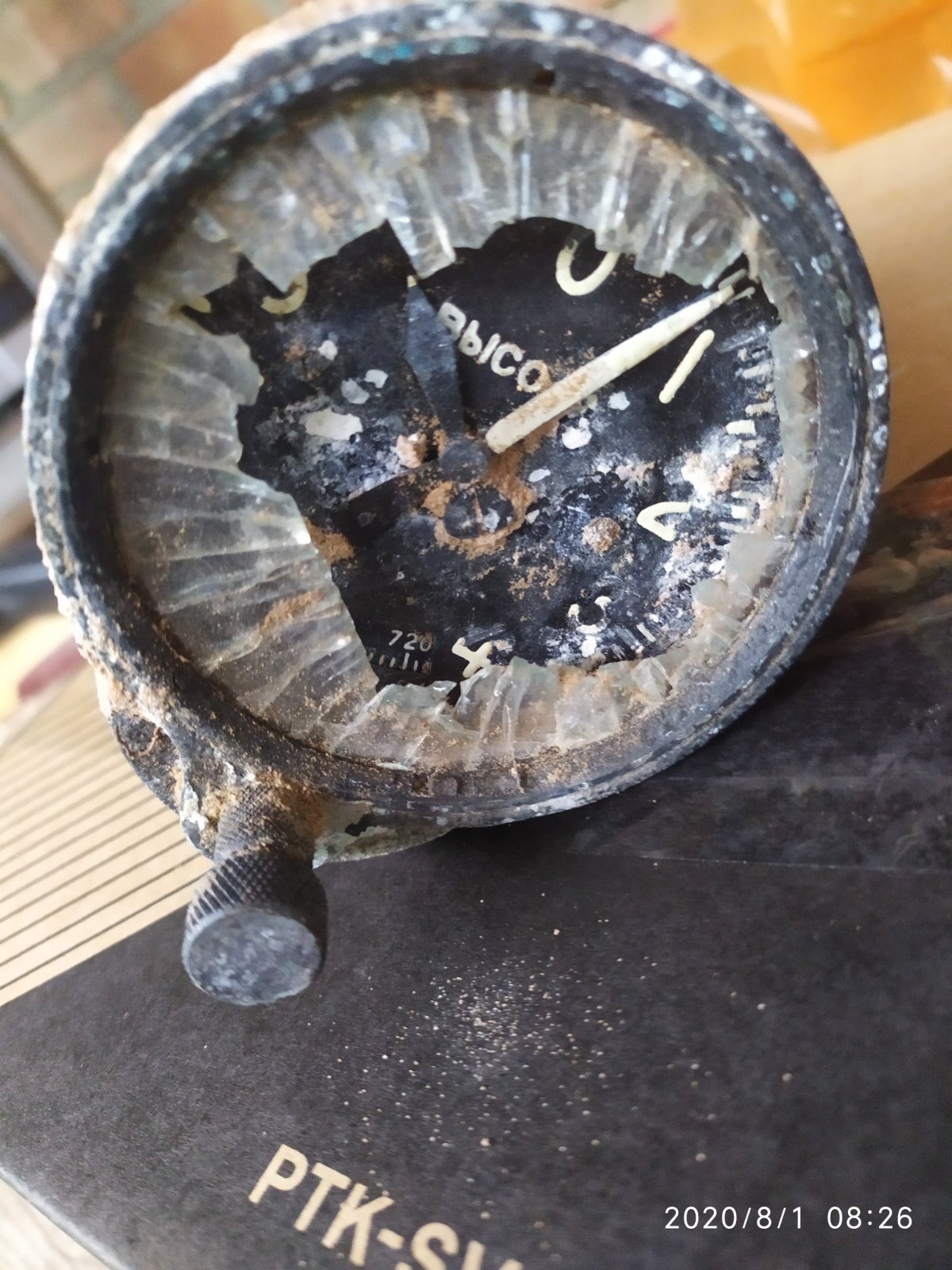

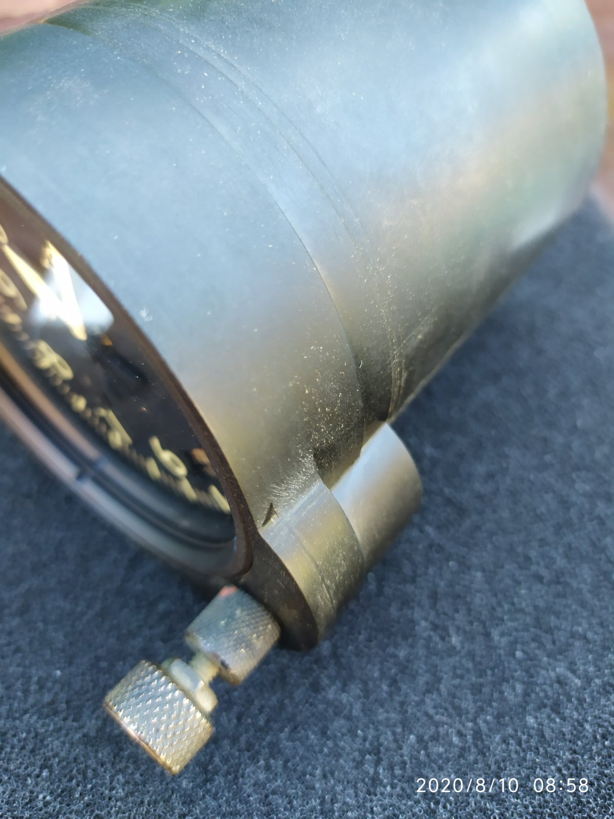

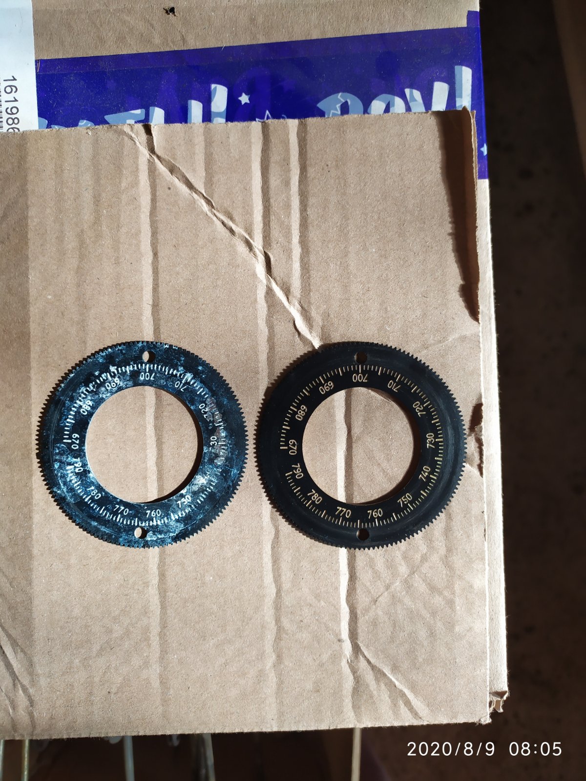

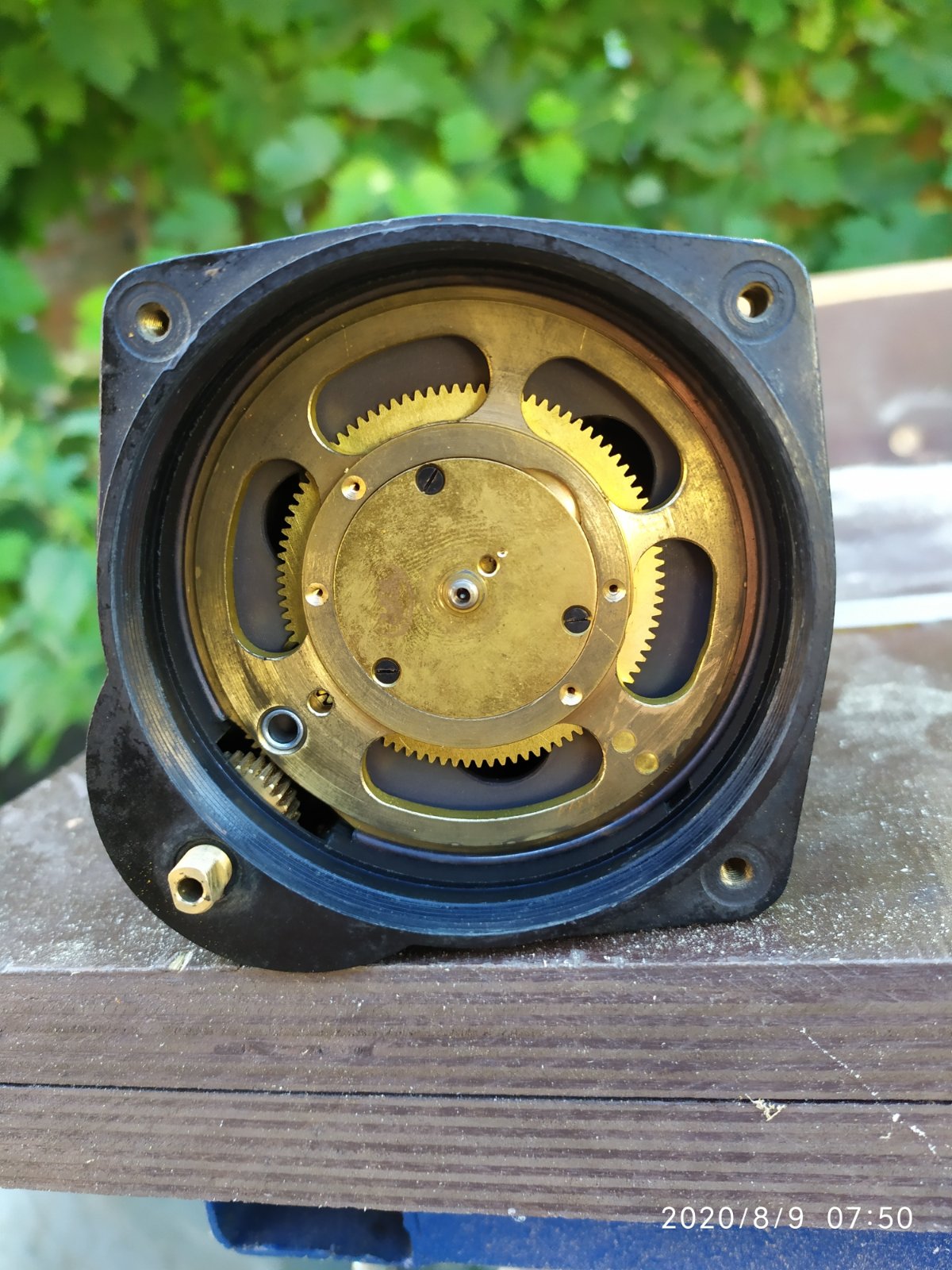

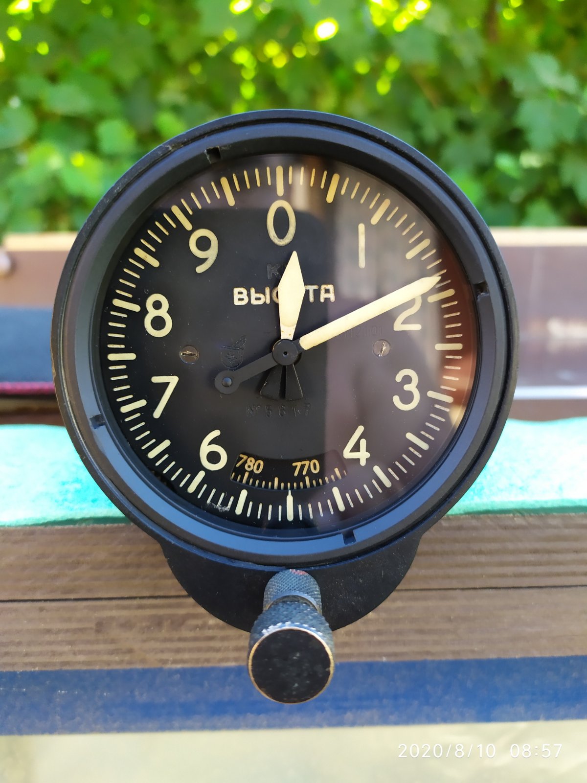

Продолжая тему приборов расскажу как сделать "правильный" высотомер просто не вставая с места. Пред история такая. В том месте, которое не может найти Жесть, купил ВД-10 "по войне",
если кто не знает, в среде реконструкторов по ВОВ есть понятие в определении вещей "война"(или "по войне" или "правильный") - для изготовленных до или во время войны, и "после война"- для изготовленных соответственно после войны. Так вот, оценив фактическое состояние этого высотомера, решил оставить корпус, шкалы, стрелки и кремальеру, а кишки взять от LUN-1121. После разборки обоих и сравнения оказалось что у них одинаковый шрифт на шкалах высоты и давления.
Т.е. чехи взяли наш ВД-10 "по войне", убрали крепежное кольцо, сделали бакелитовый корпус с ушками крепления к приборной доске и повернули его по ч.с. на 30 градусов. И стал он носить гордое имя LUN.
Но самое главное было впереди. Рассматривая внутренности LUNа для дальнейшей разборки, я увидел ЧУДО!!!!!
Чехи повернули корпус, соответственно повернули и шкалу в противоположную сторону на 30 градусов и для крепления шкалы просверлили новые отверстия, но старые остались НА МЕСТЕ! Т.е. чтобы из LUNа сделать "правильный" ВД-10 достаточно даже не снимая стрелок, открутить два винта, повернуть шкалу по ч.с. на 30 градусов и закрутить винты. И ВСЁ! Единственно что портило рейсталинг - уши крепления не попадают в отверстия крепления. Решение появилось мгновенно. Несколько минут у точильного станка, полировка наждачкой, прощайте уши, да здравствует старое доброе крепежное кольцо!

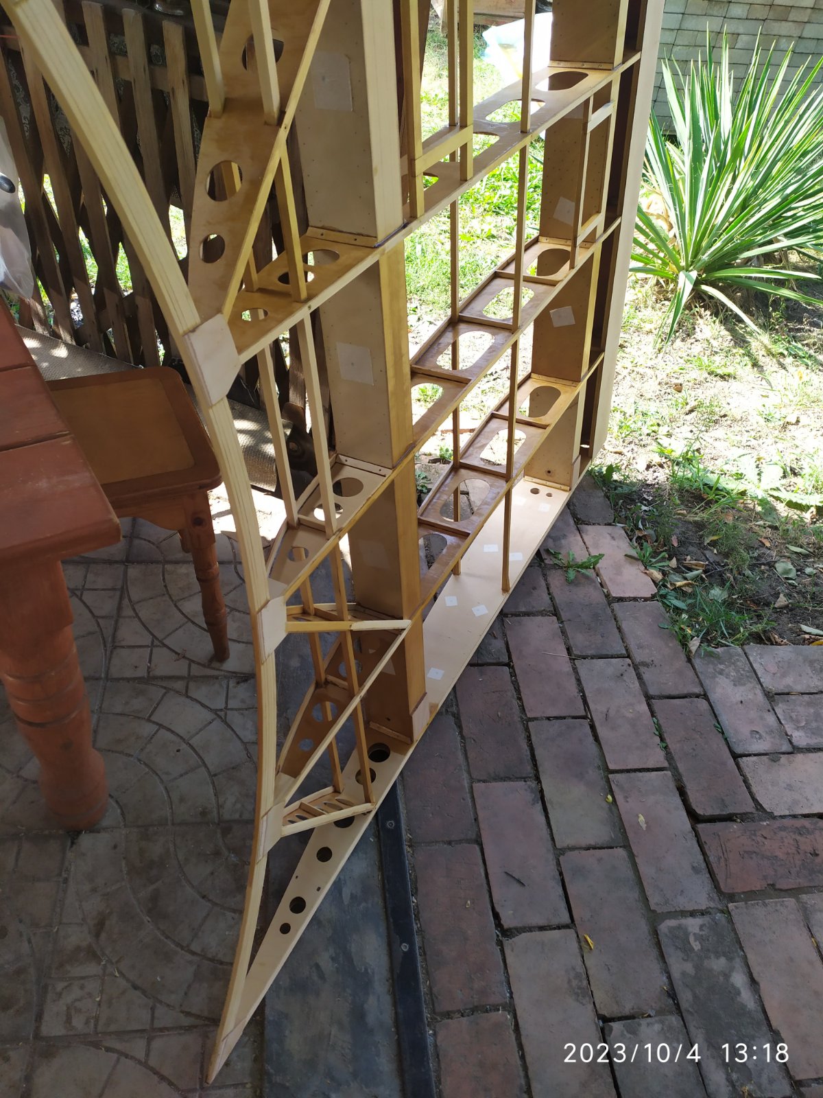

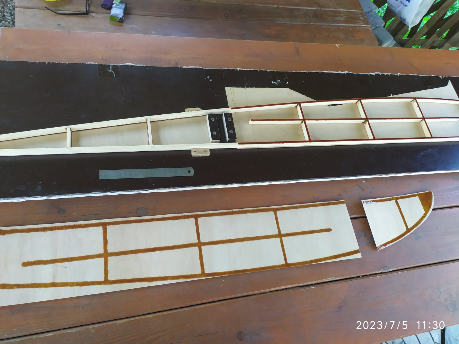

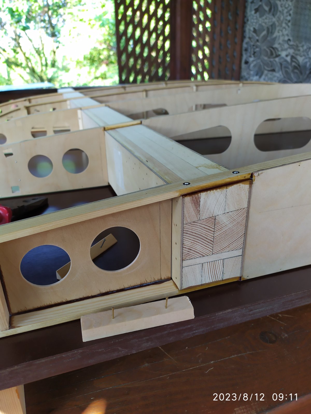

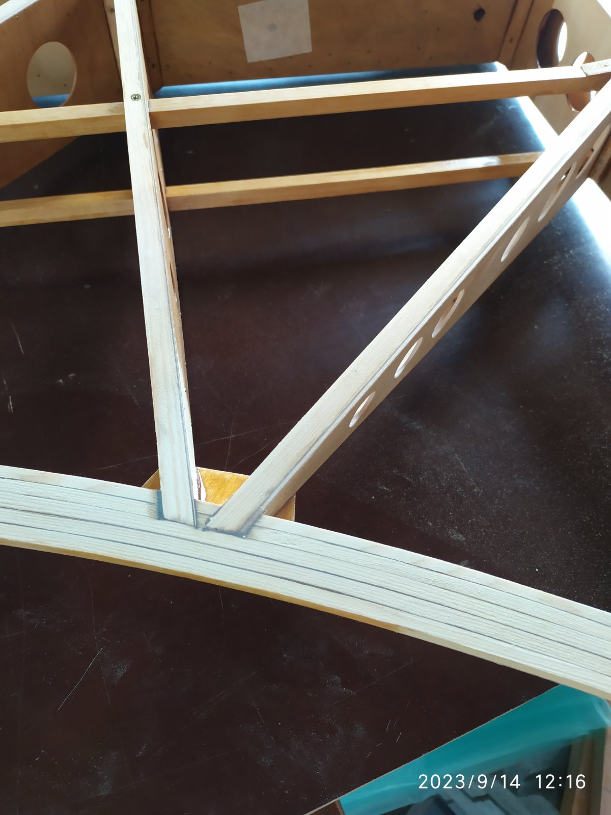

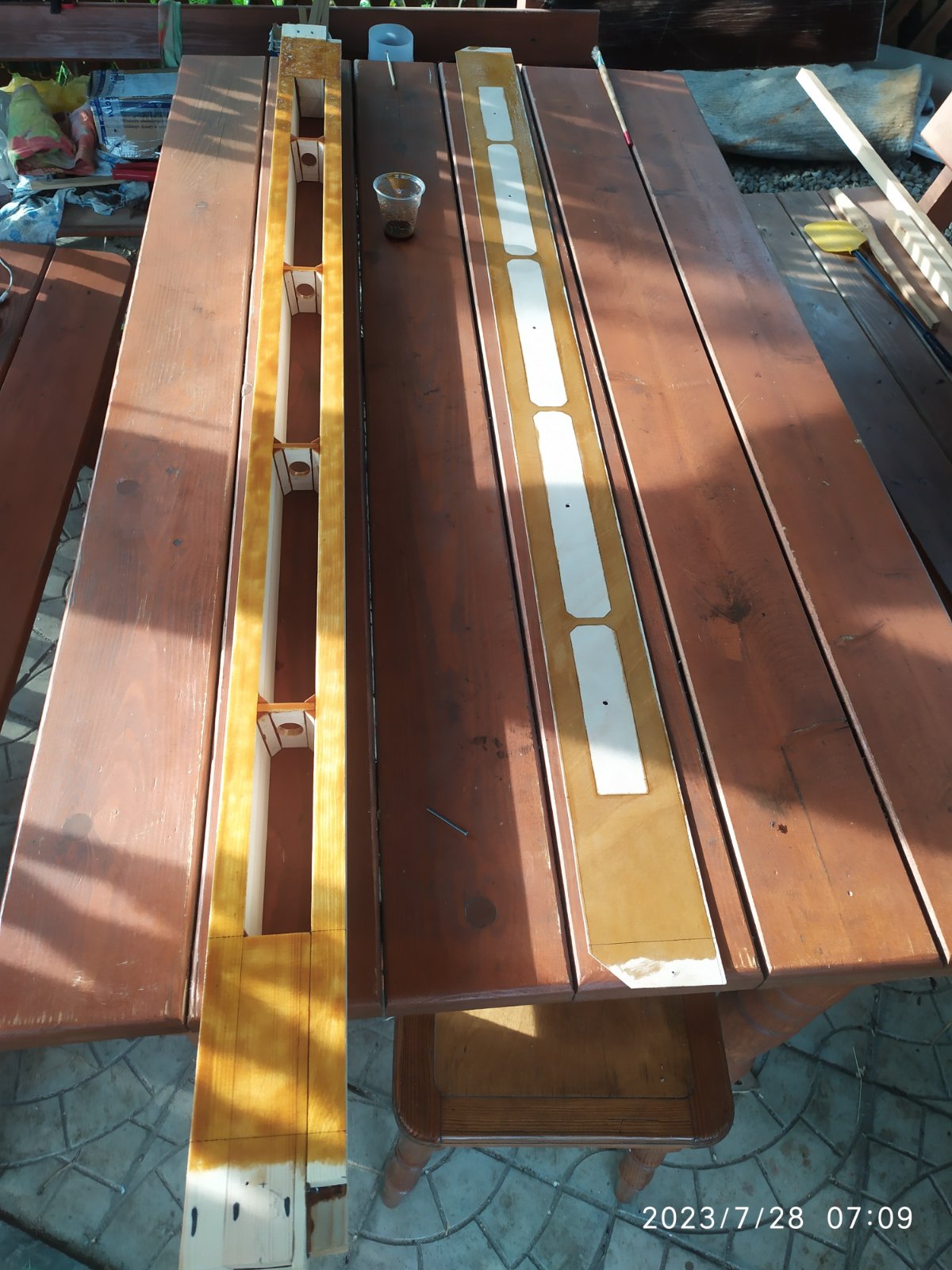

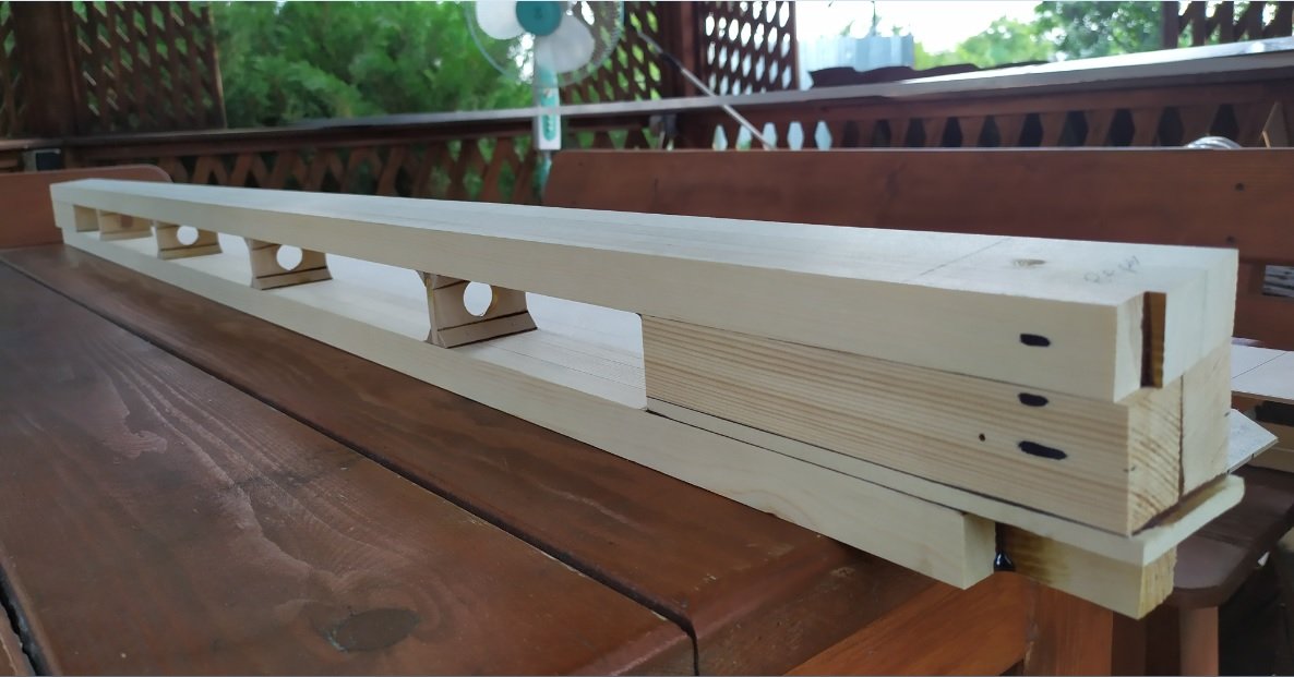

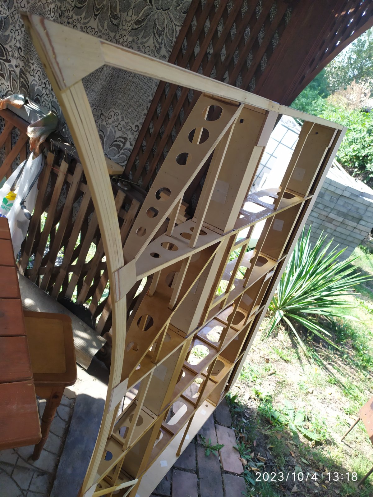

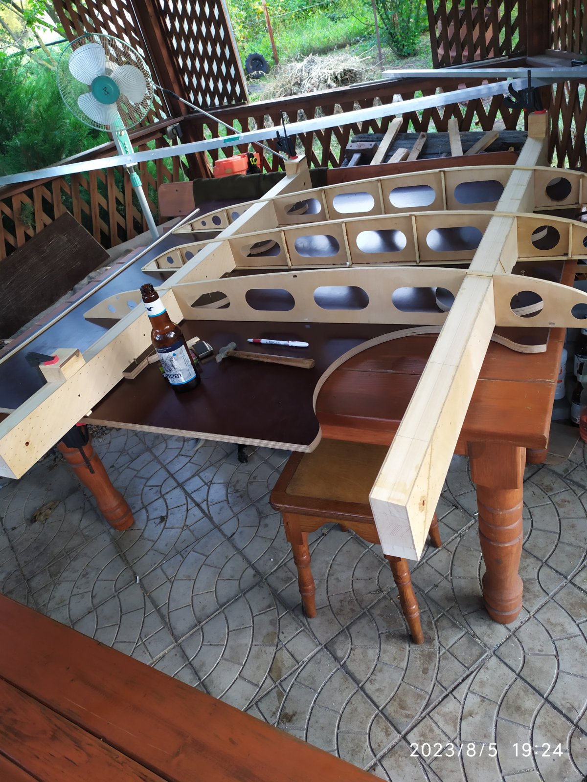

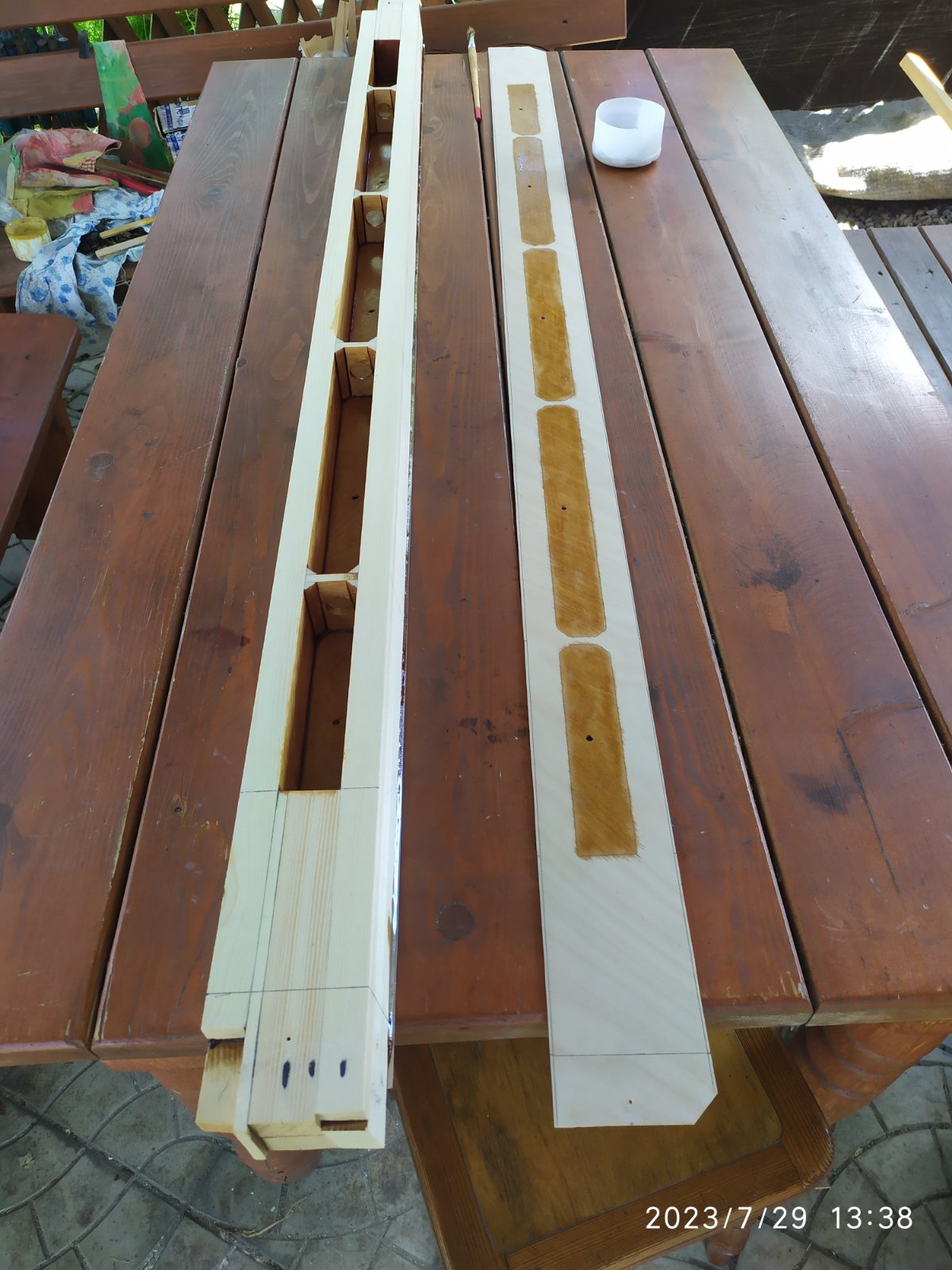

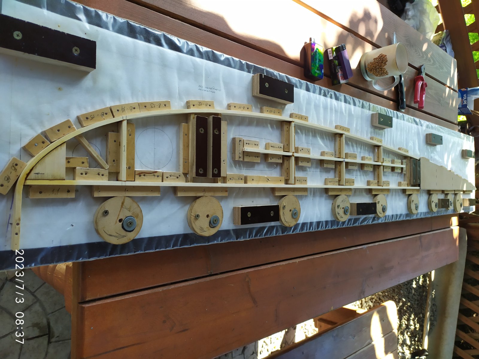

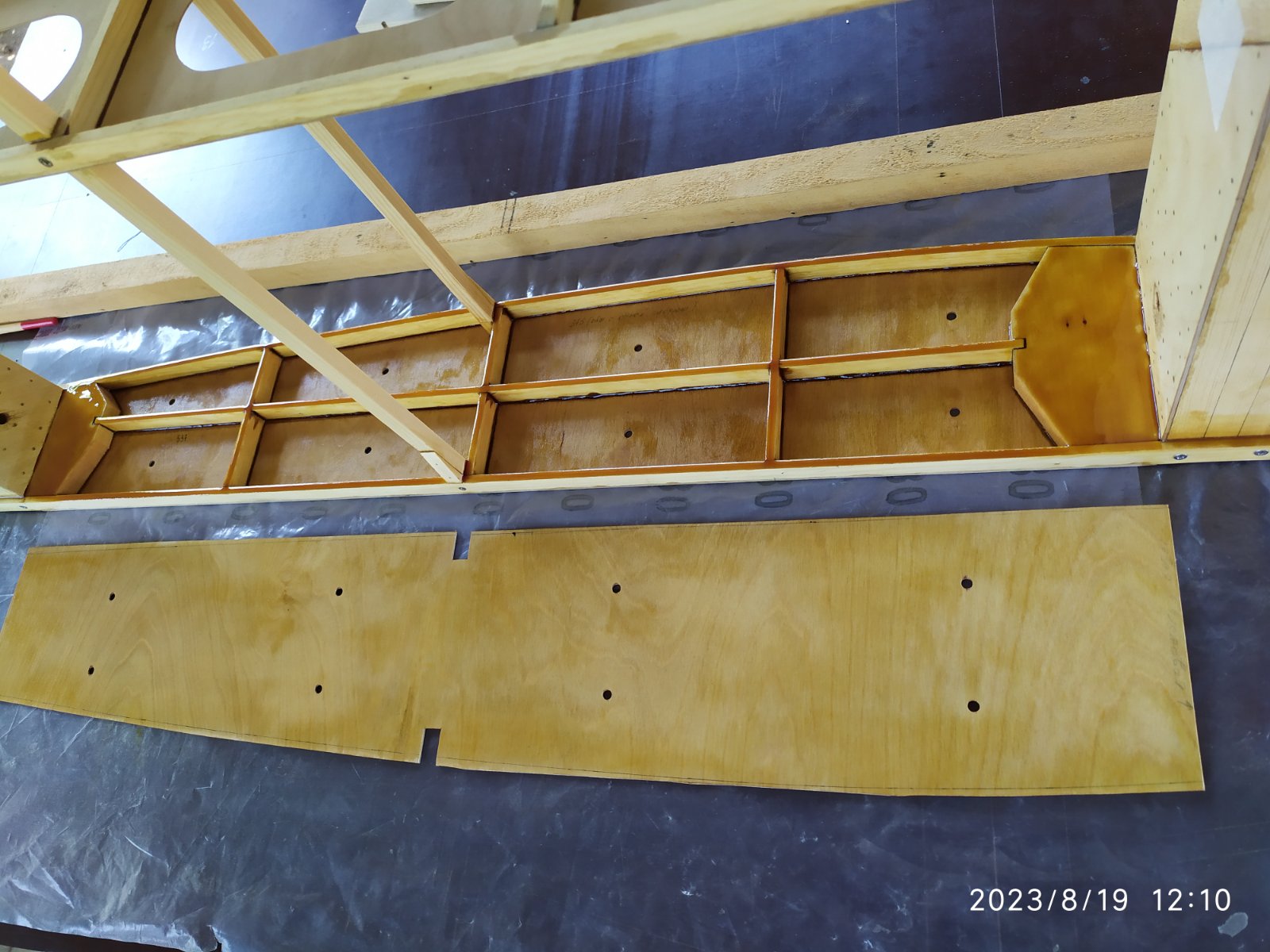

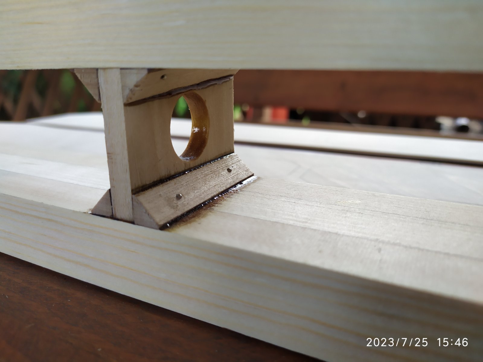

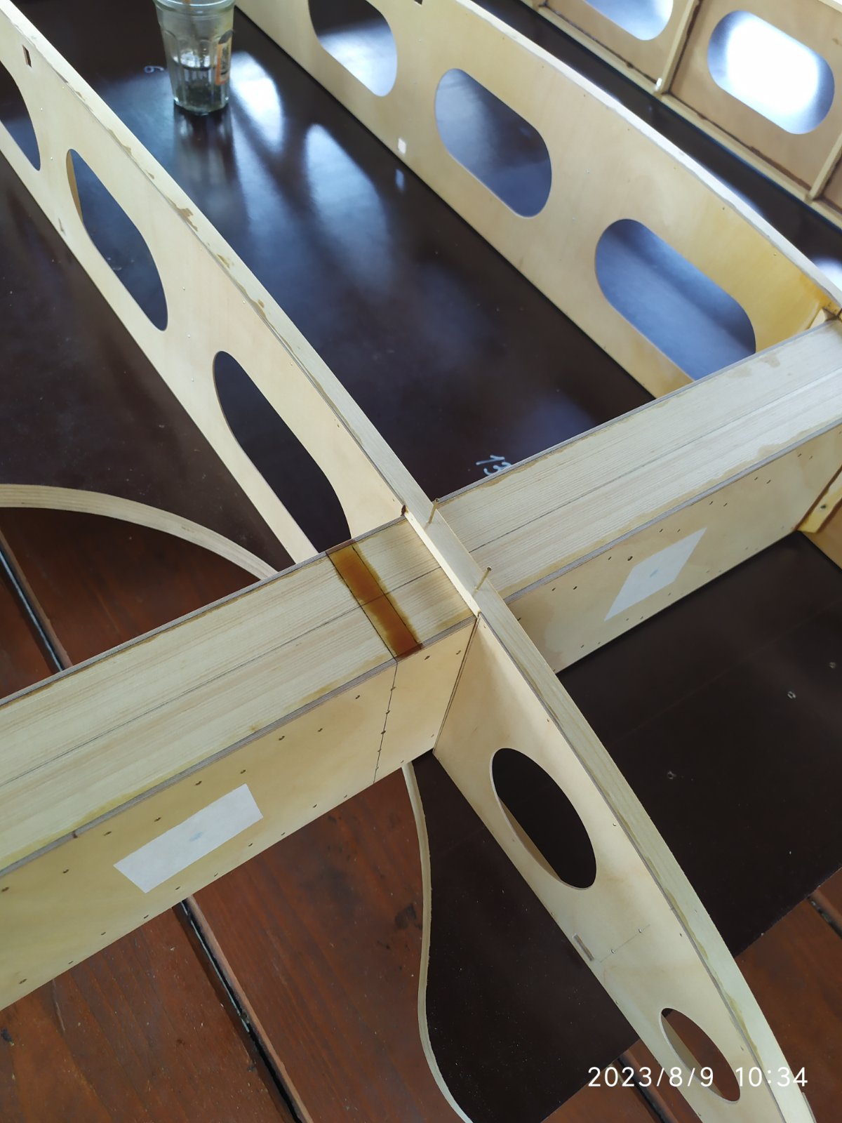

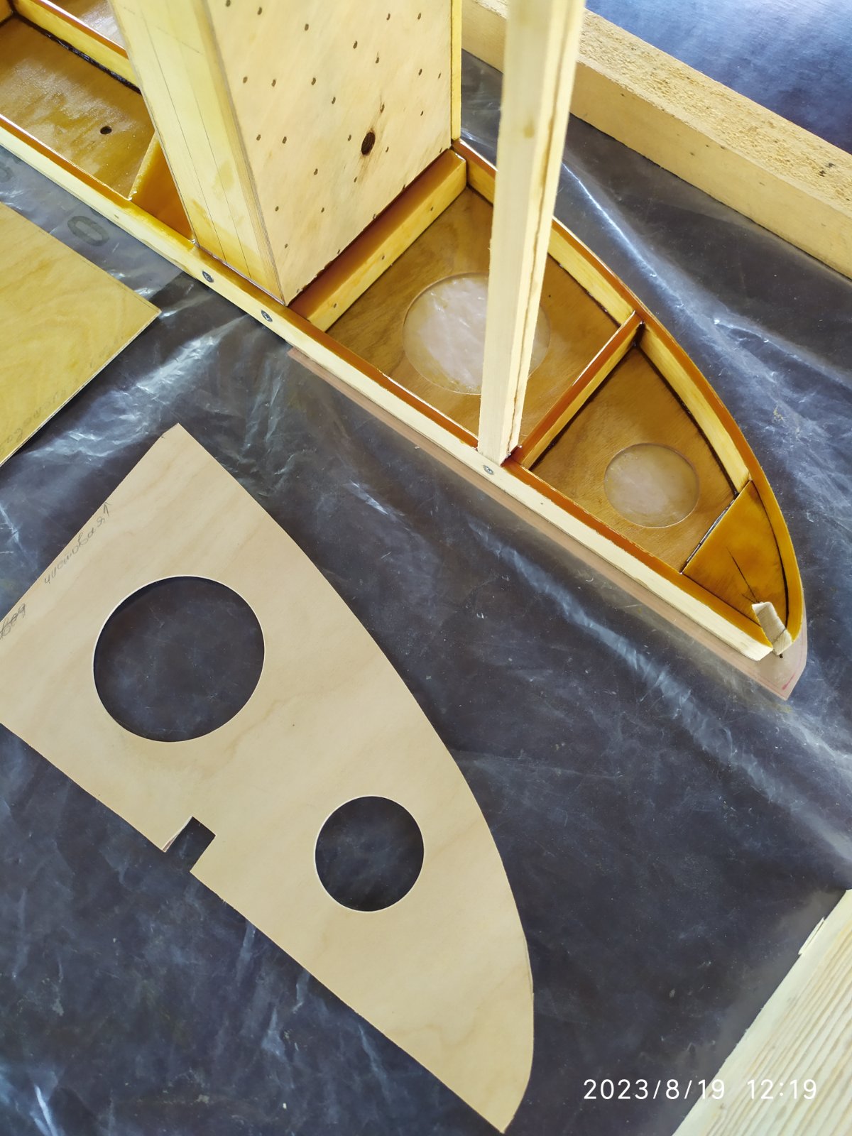

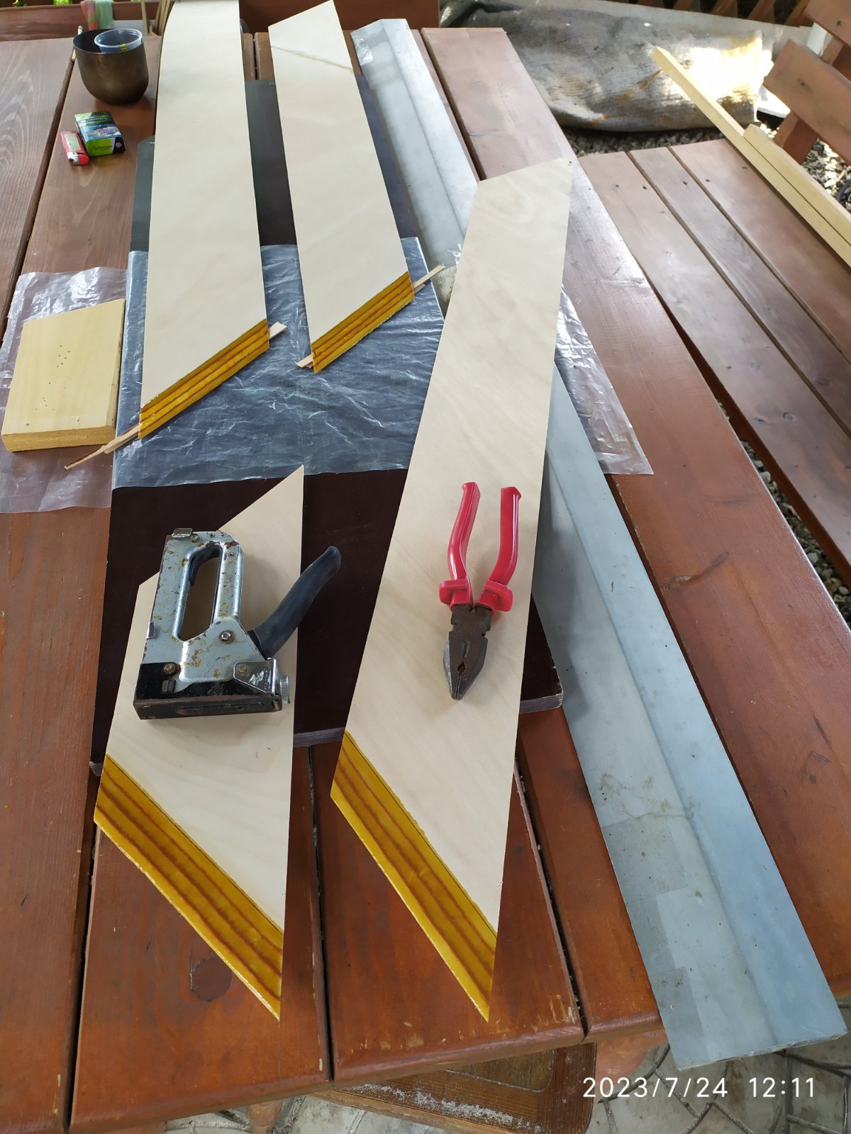

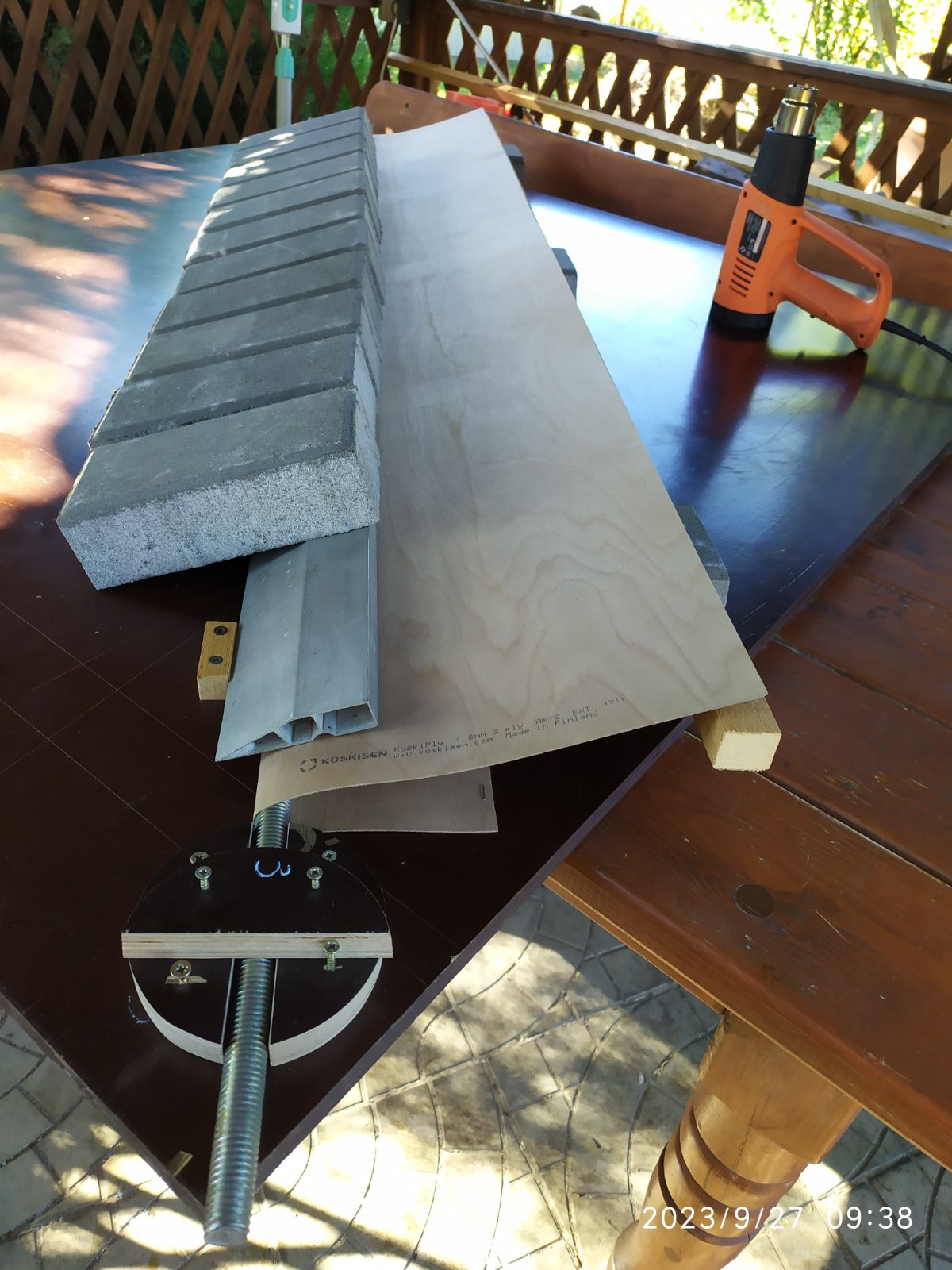

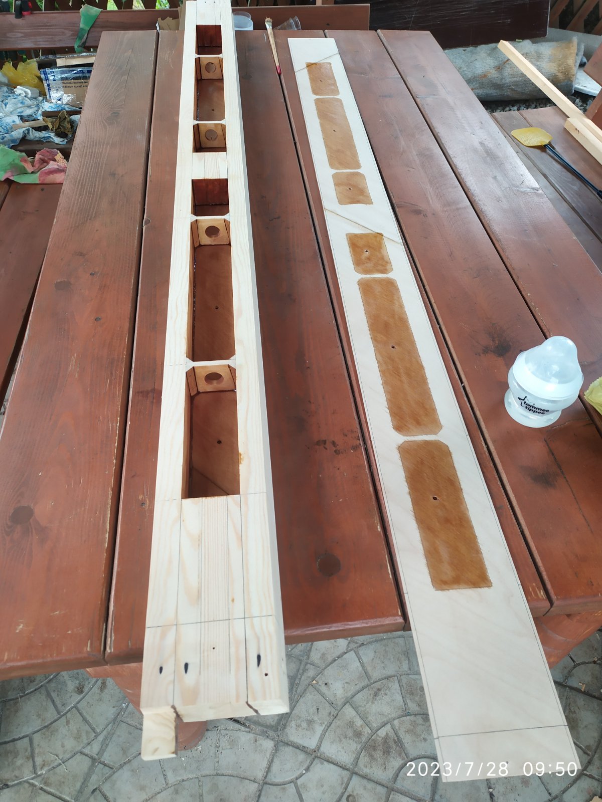

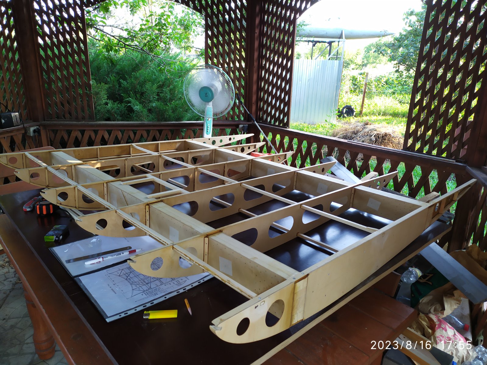

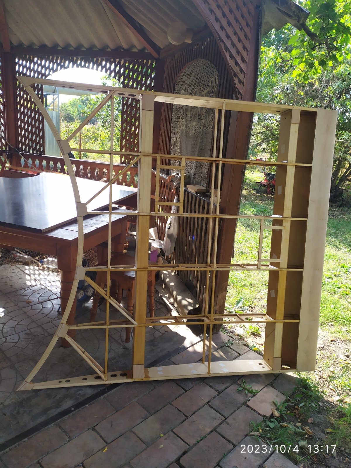

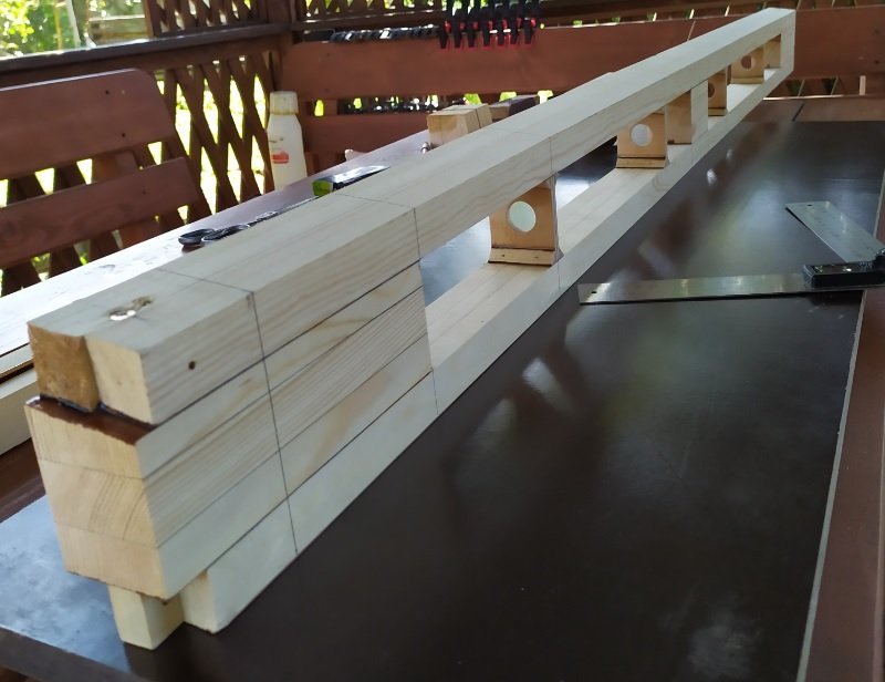

Начало сборки.

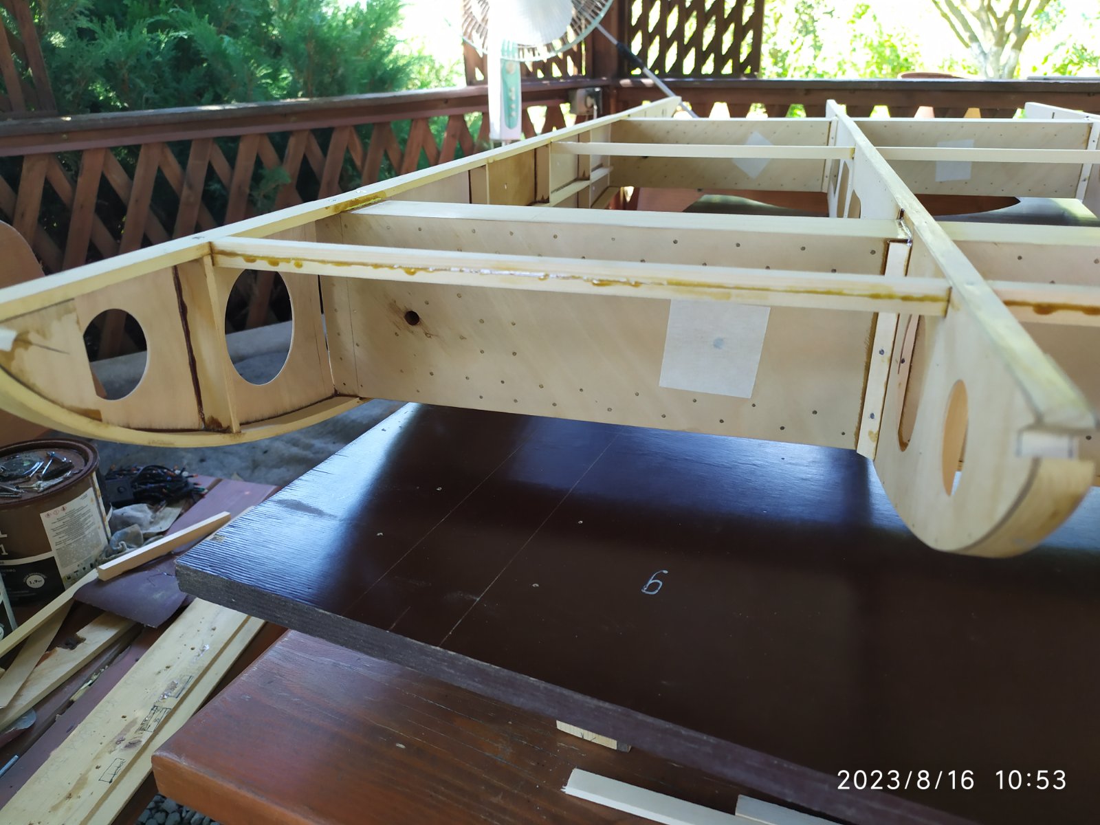

Стенки на торцевые нервюры предварительно клеил только с одной стороны, чтобы потом, находящиеся внутри бобышки качественно приклеить к лонжеронам и после этого уже клеил вторые стенки.
Не нашел информации, а какой двигатель планируется, аутентичный? он есть?
иначе для чего столько труда
Мотор есть, не совсем аутентичный как хотелось бы - М-11ФР.
Кстати, критика приветствуется, в том числе и от теоретиков.

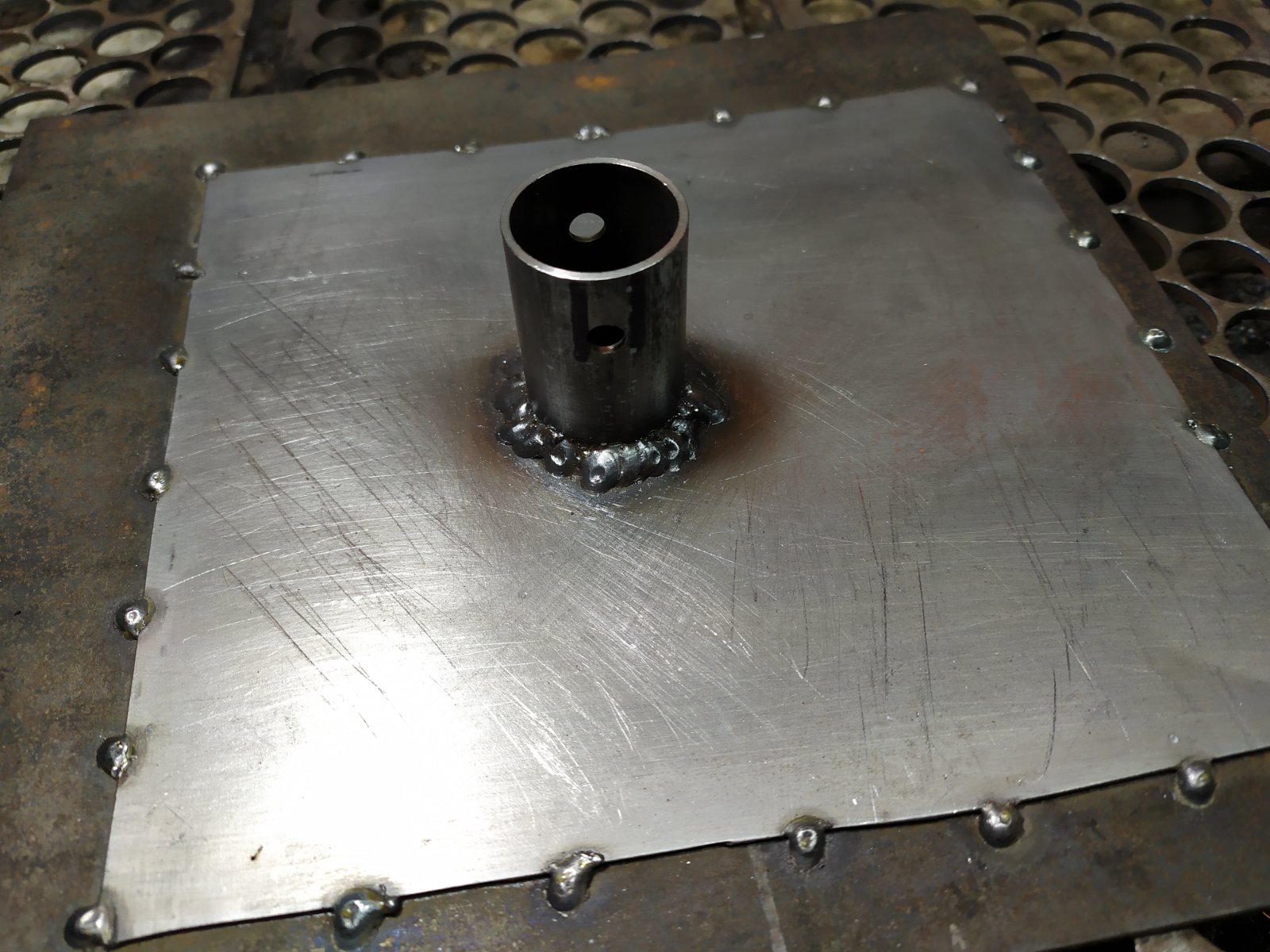

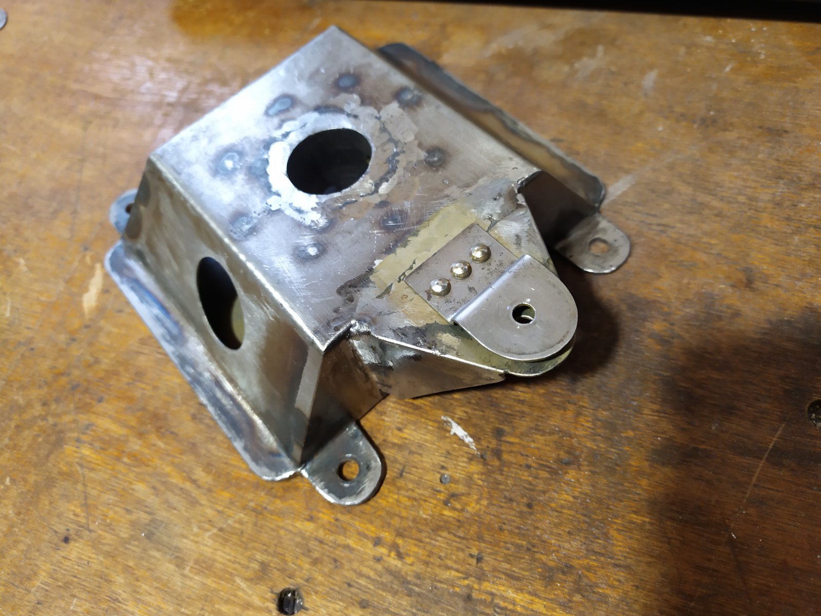

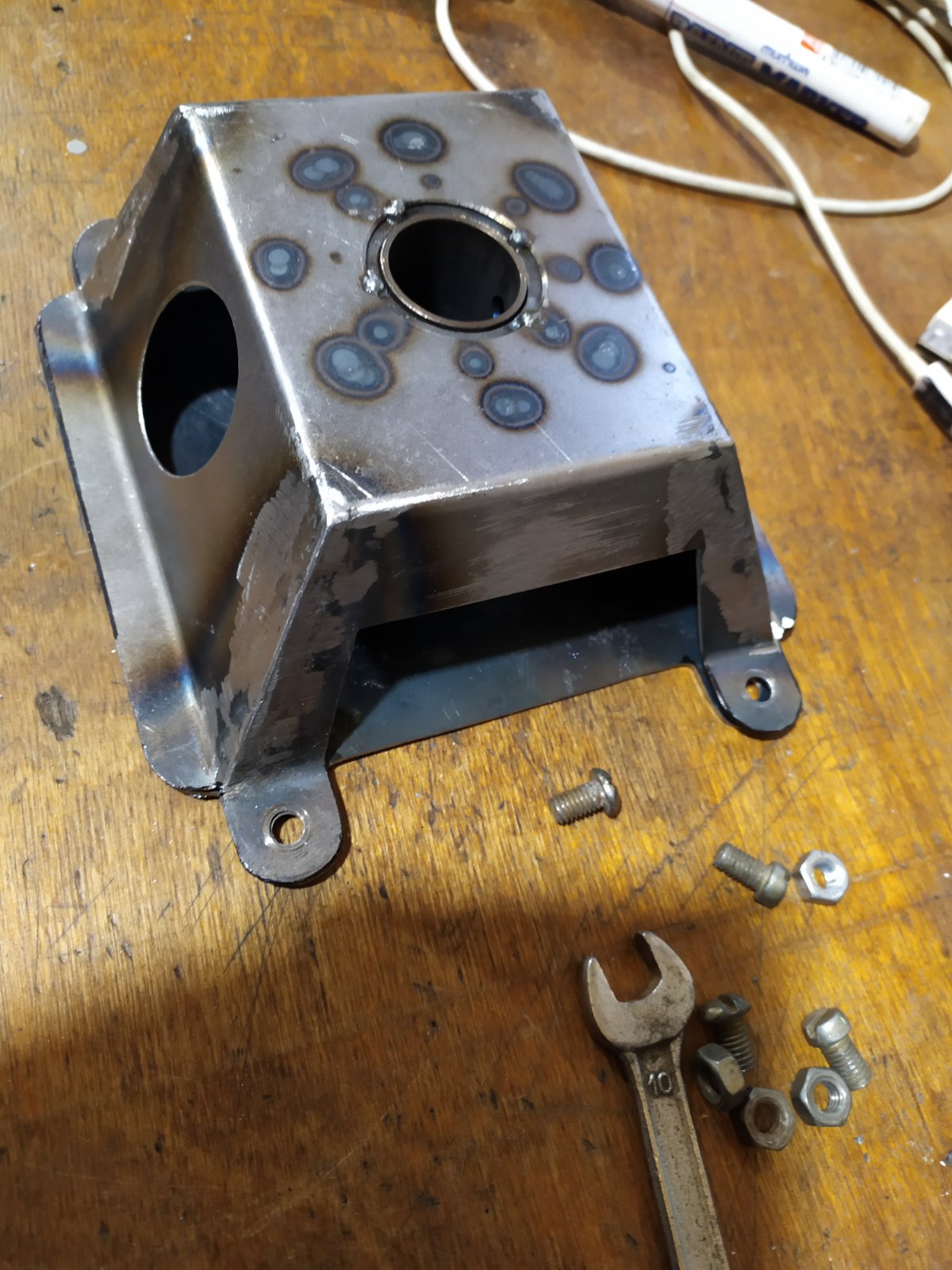

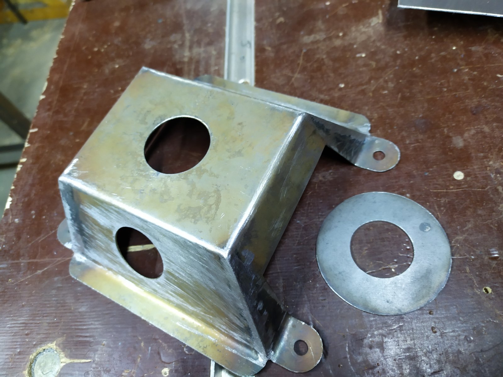

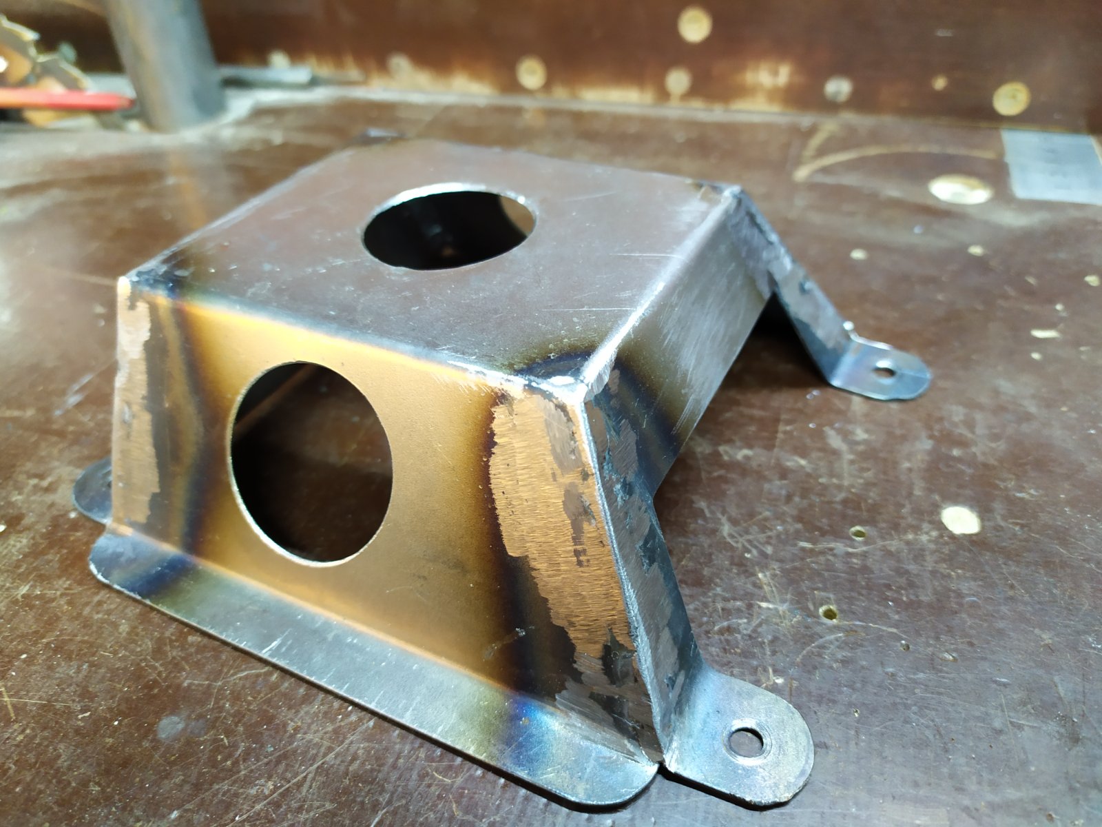

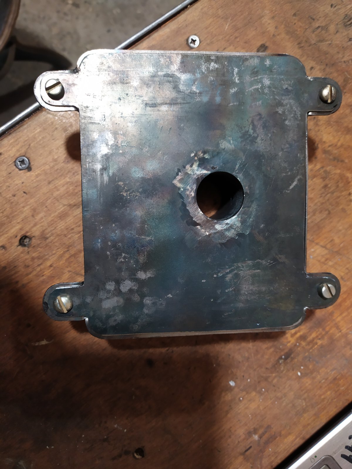

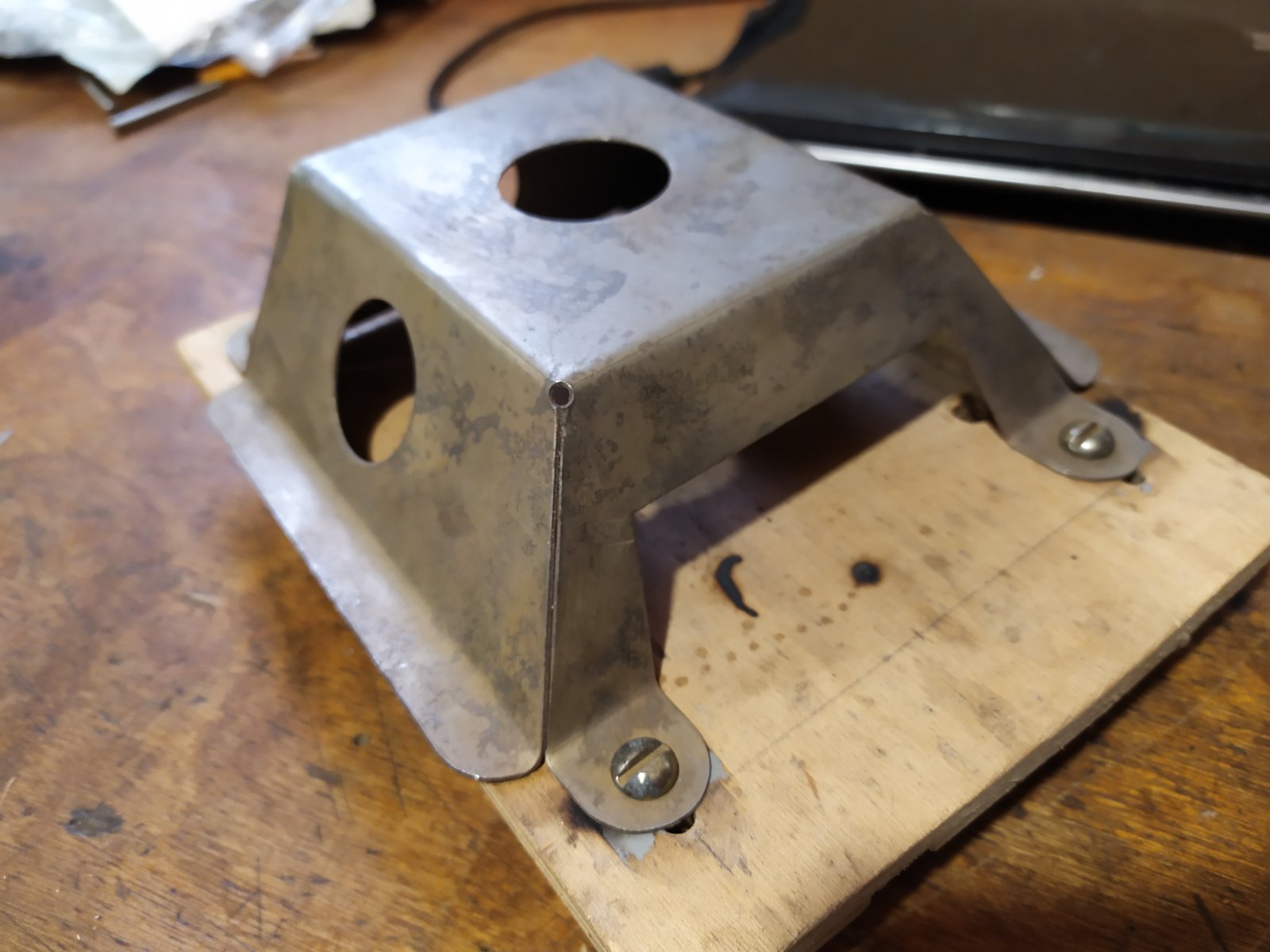

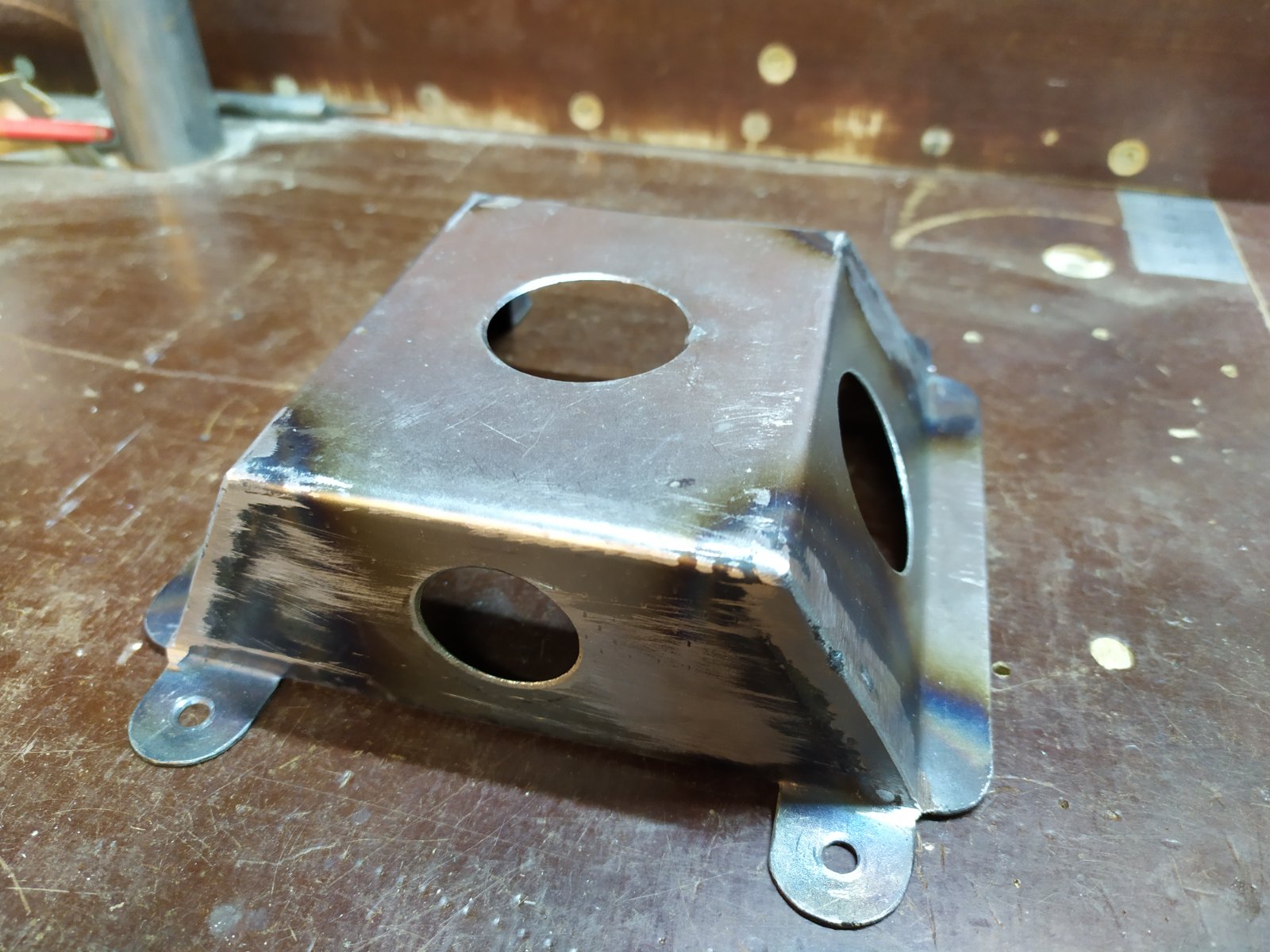

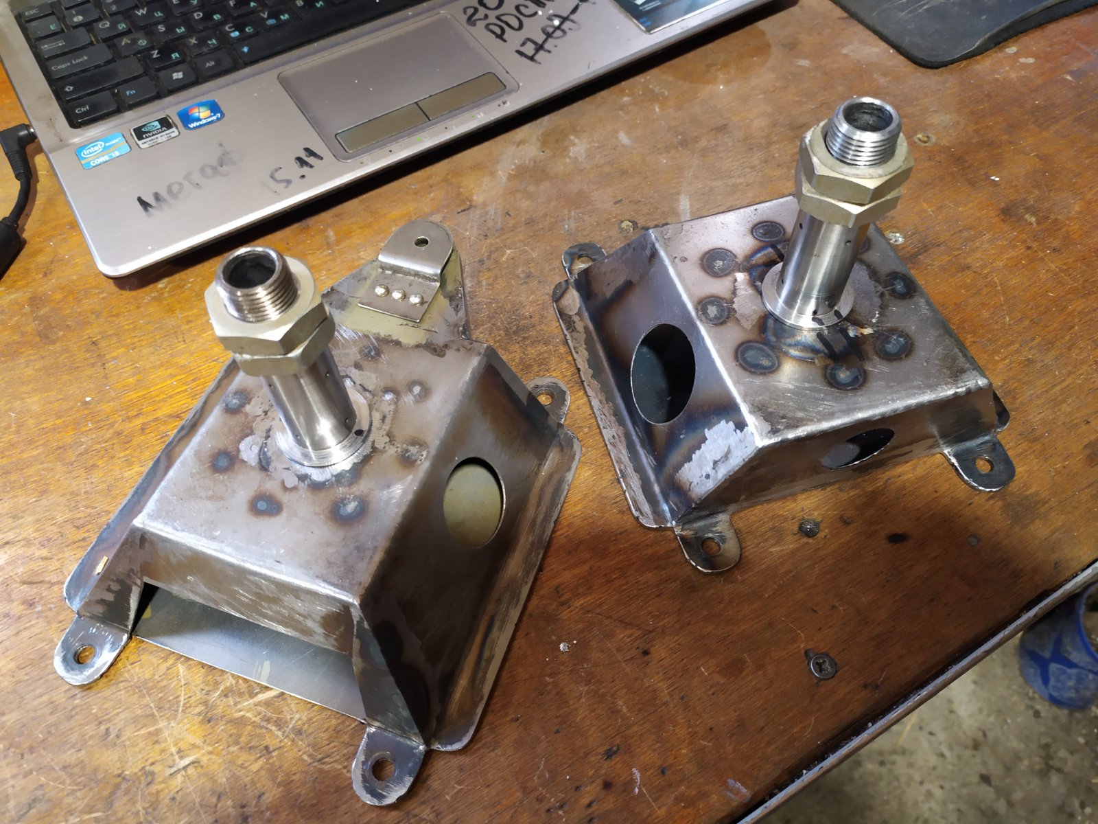

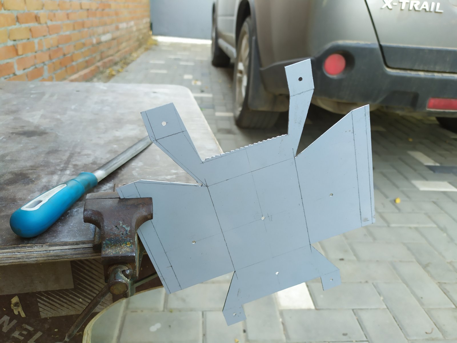

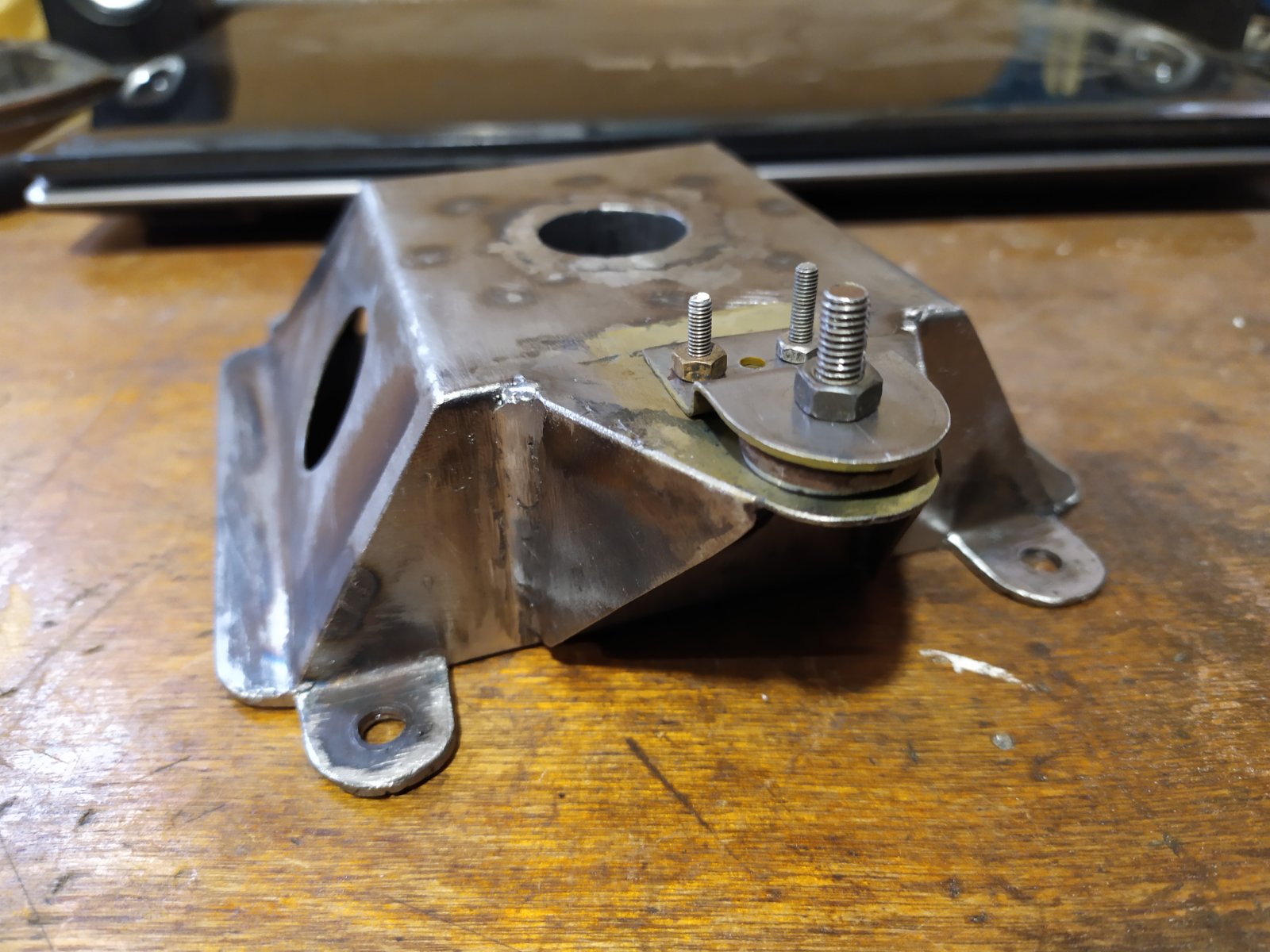

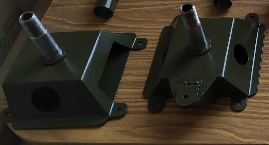

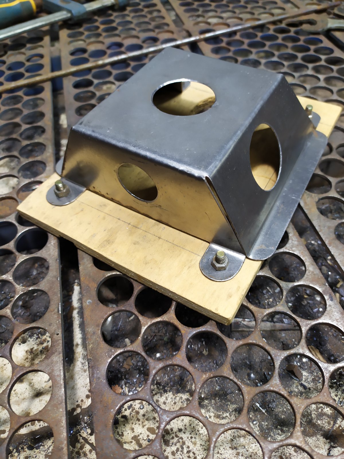

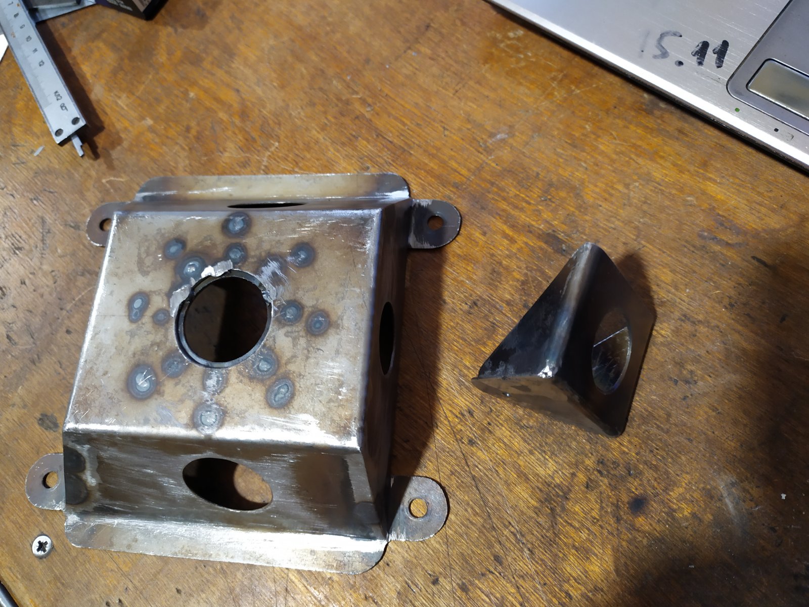

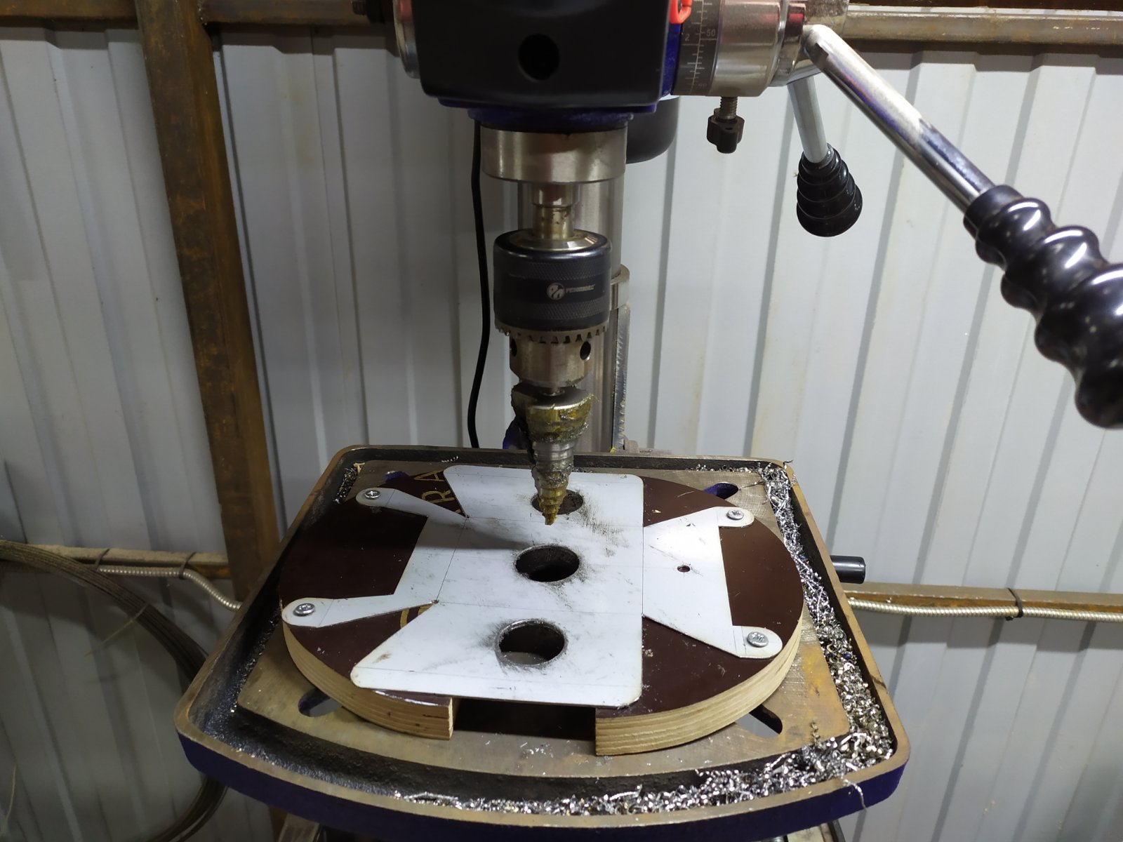

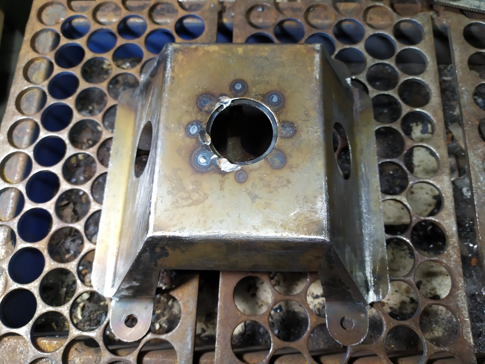

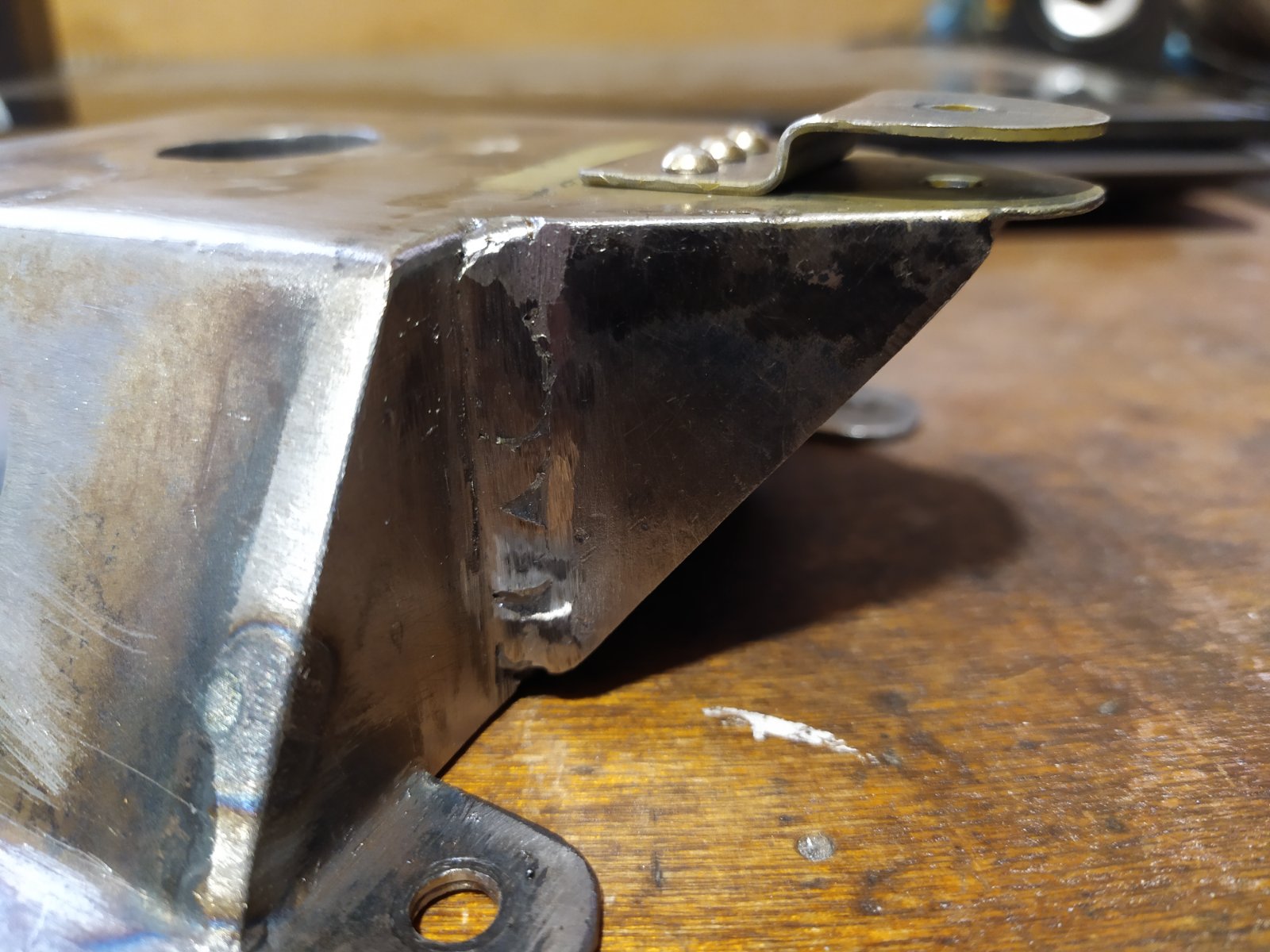

Продолжим в металле. Колонки педальных постов.
Снаружи швы тоже проваривал, показывать не буду, не очень красиво, но после зачистки вполне смотрибельно.
