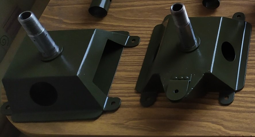

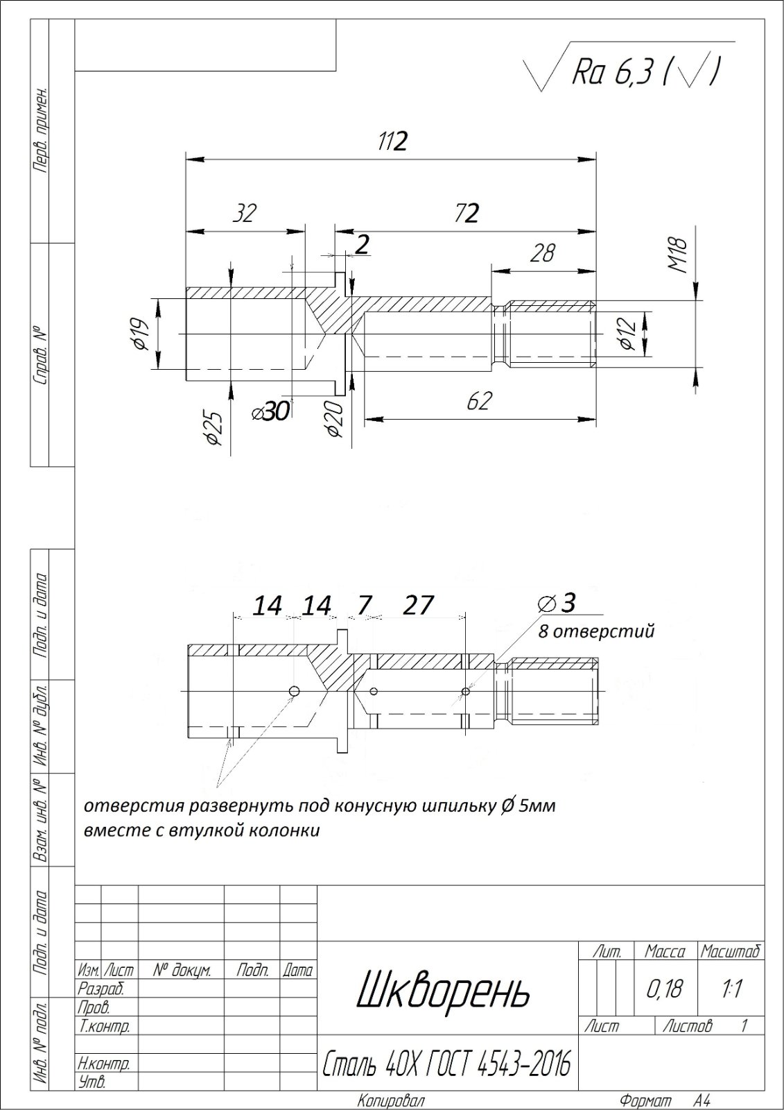

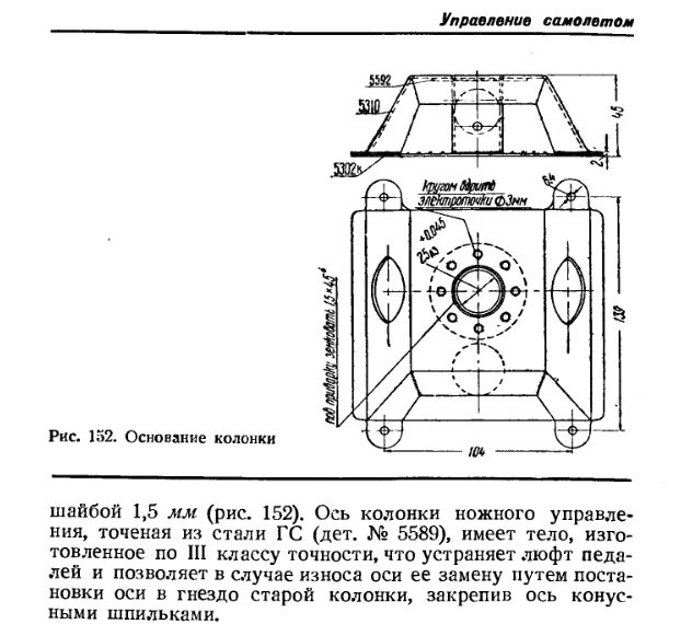

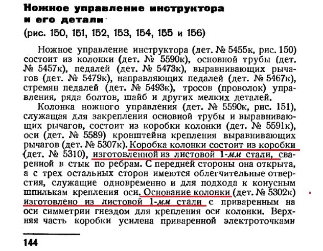

Какая толщина метала и габариты этих деталей? Какой диаметр оси?

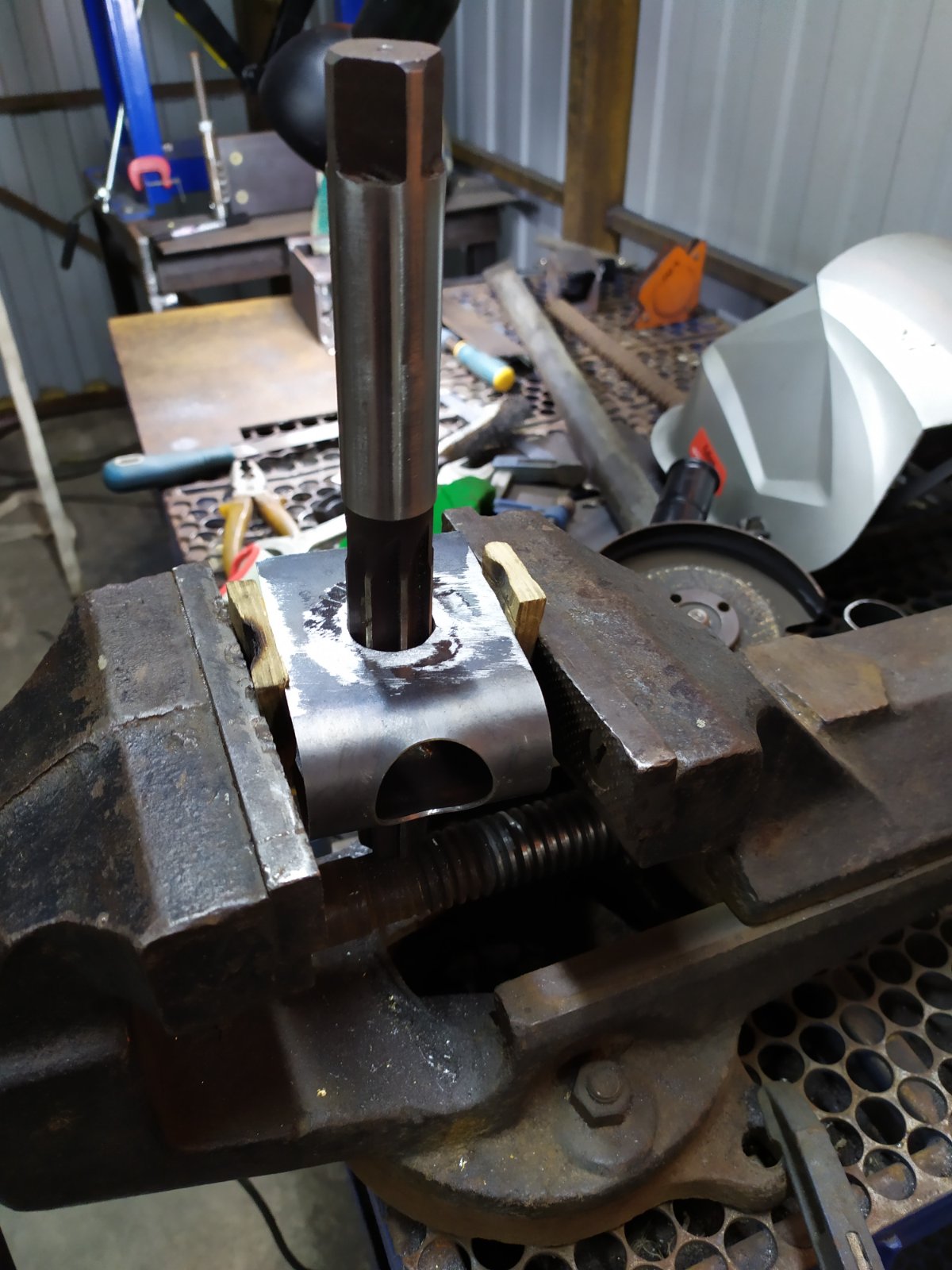

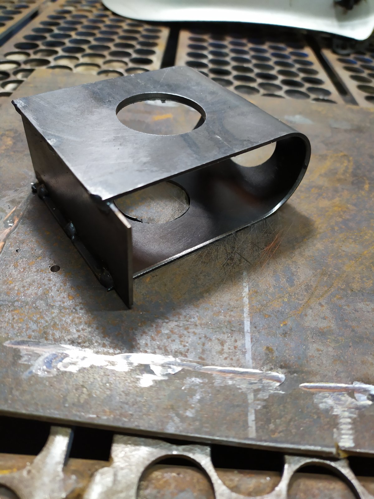

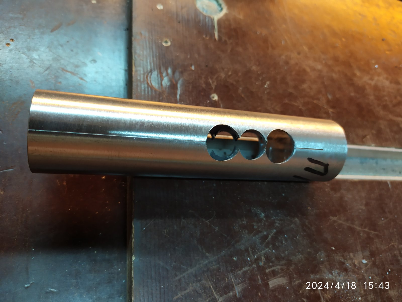

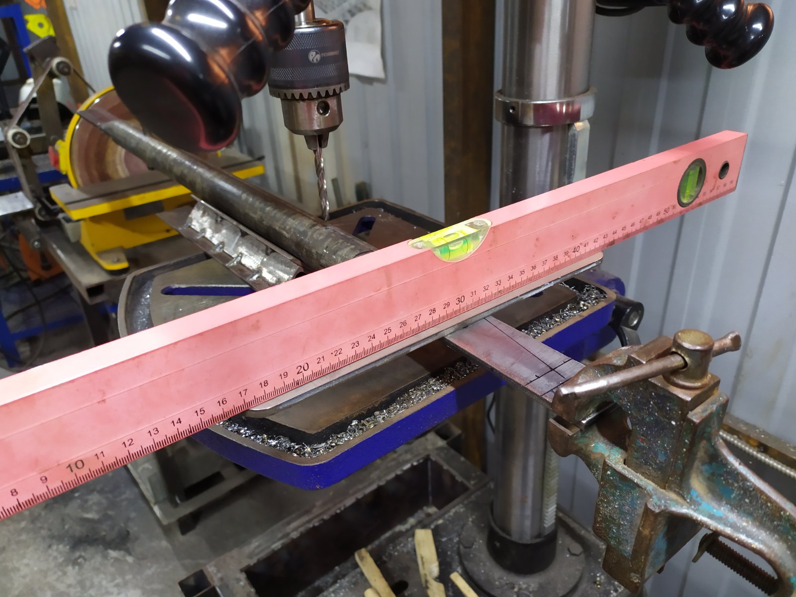

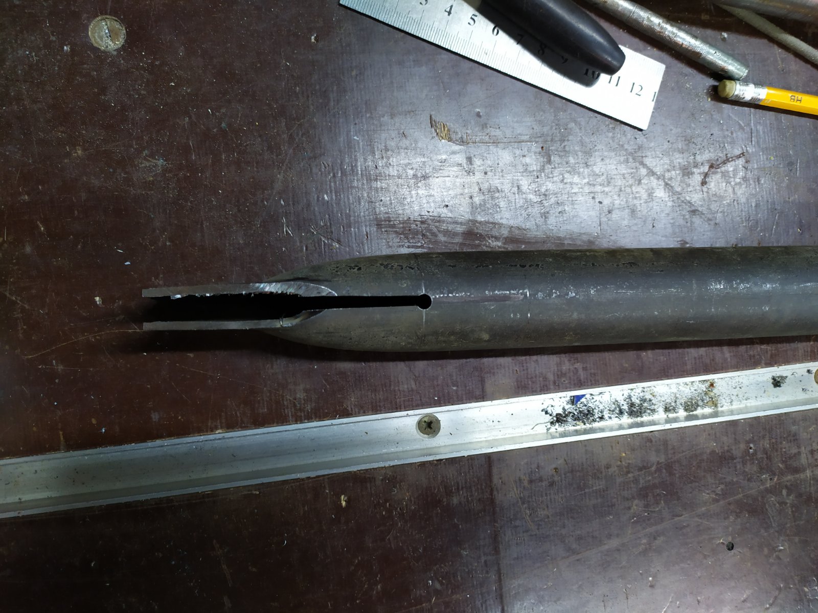

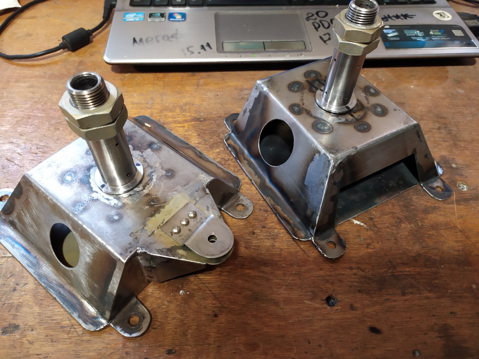

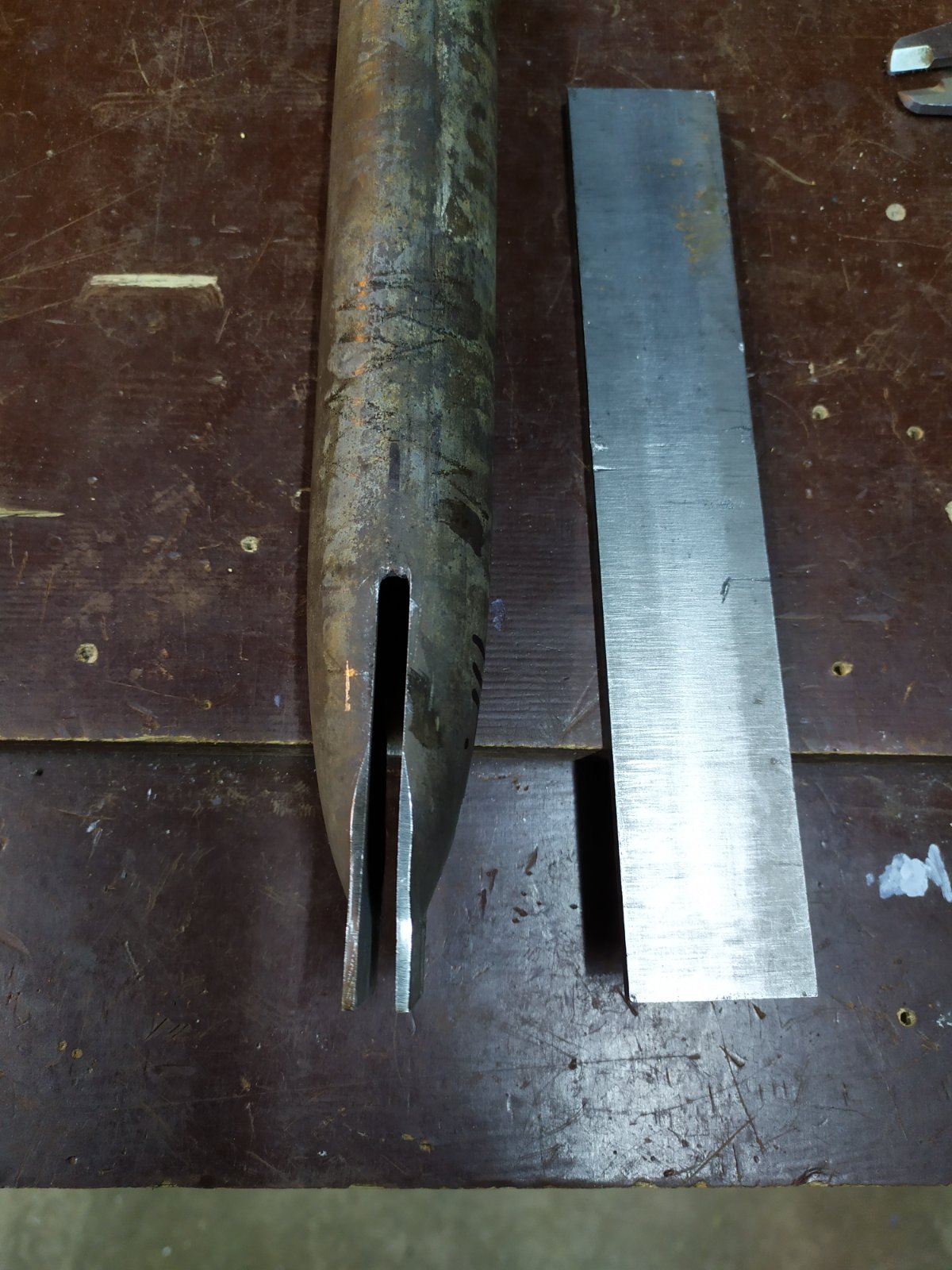

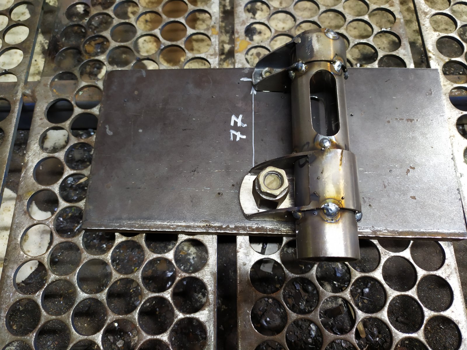

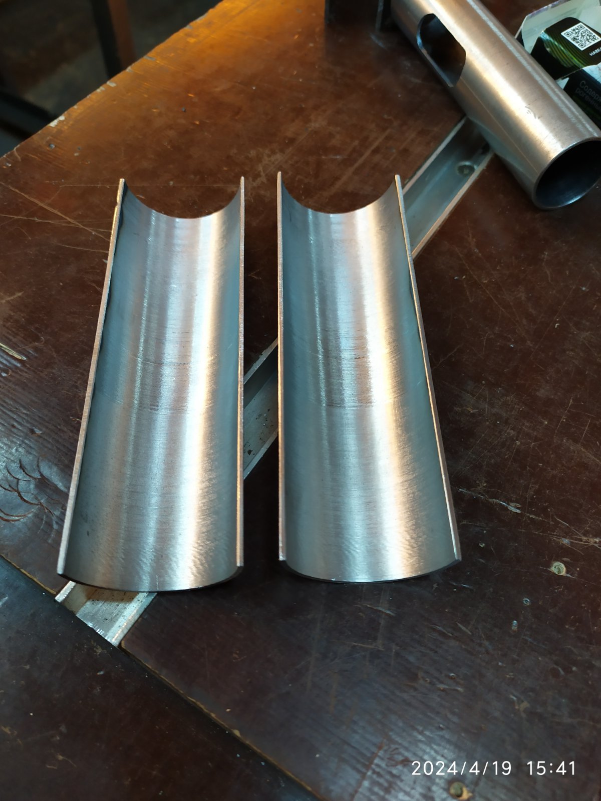

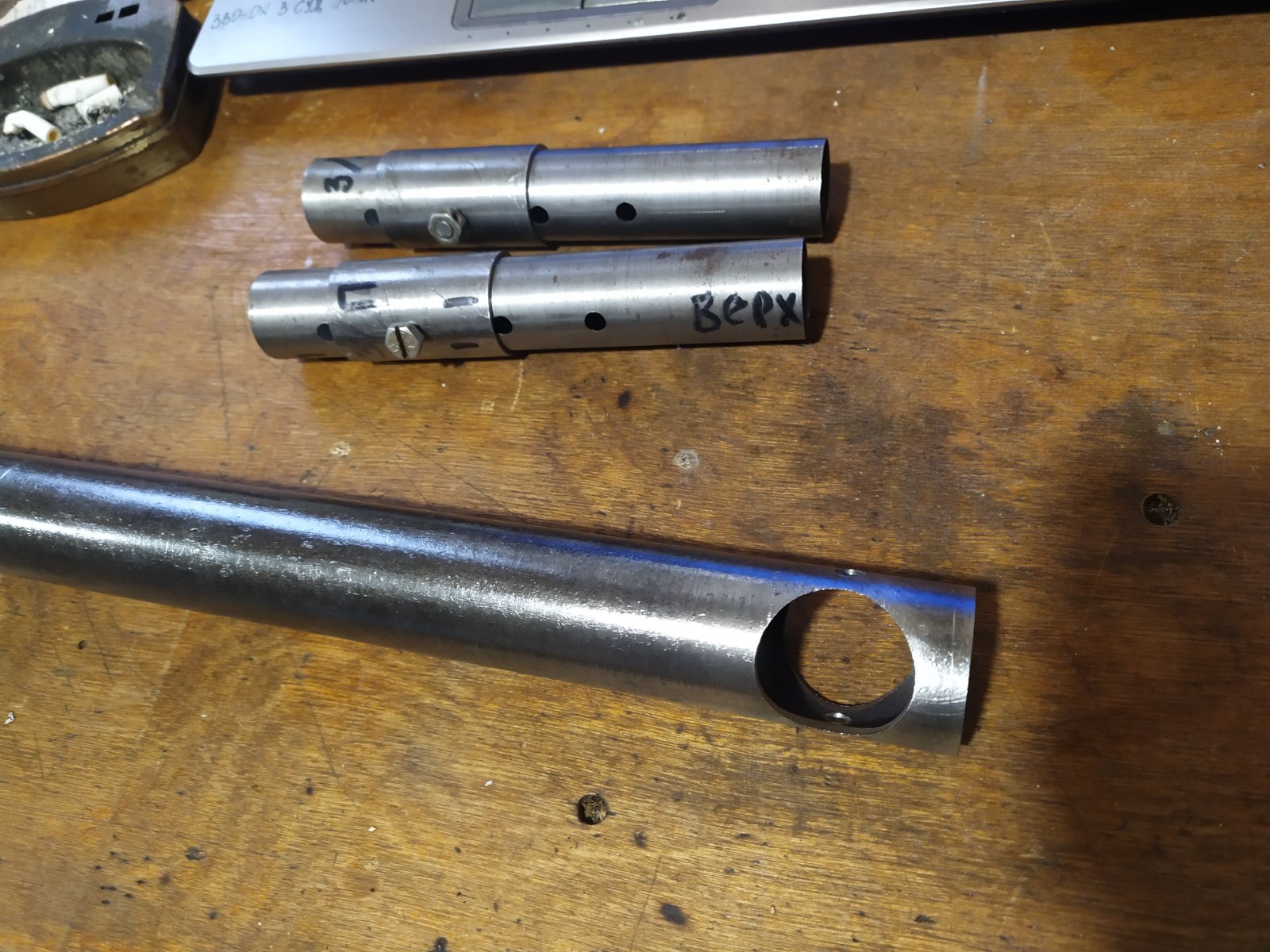

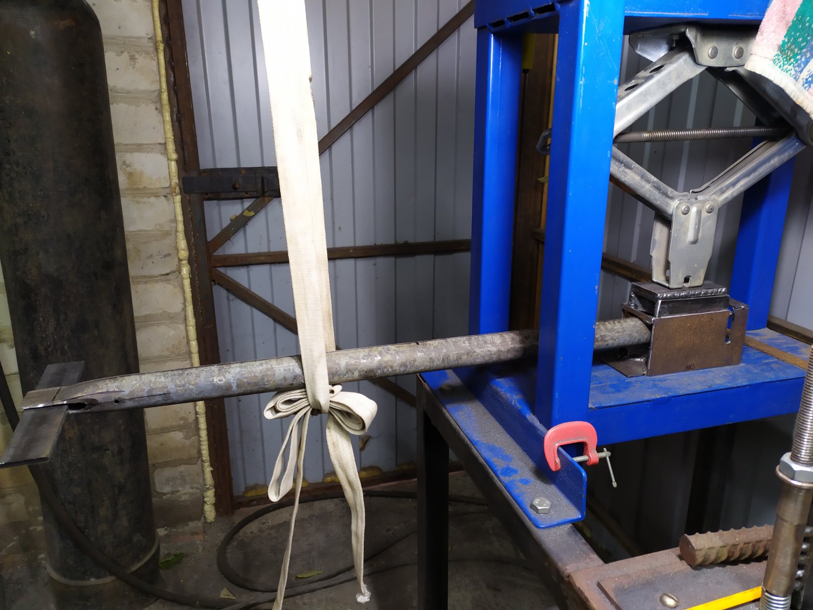

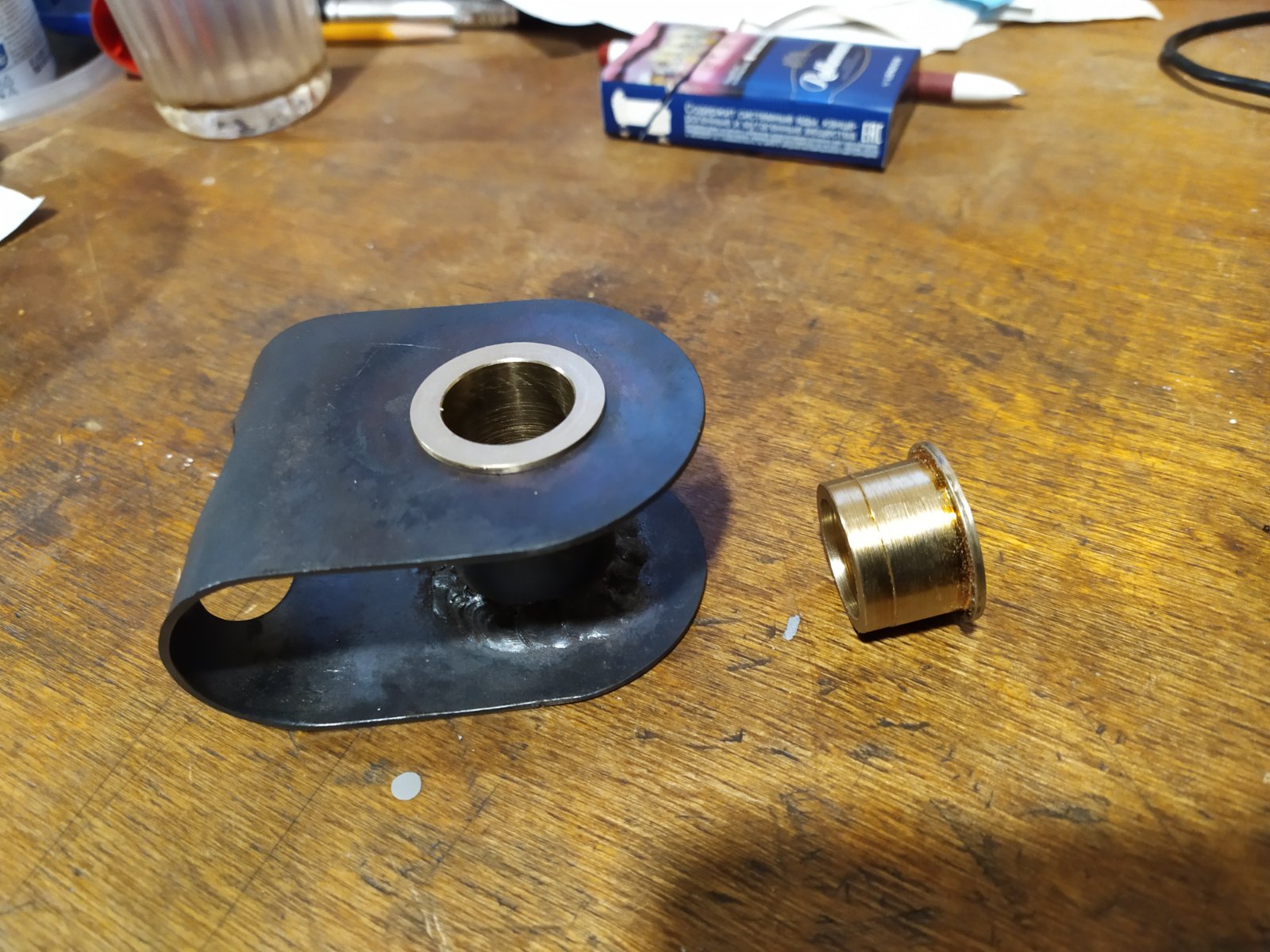

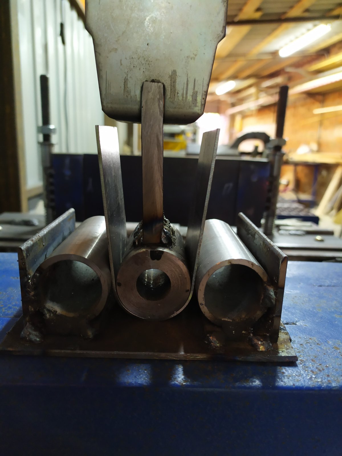

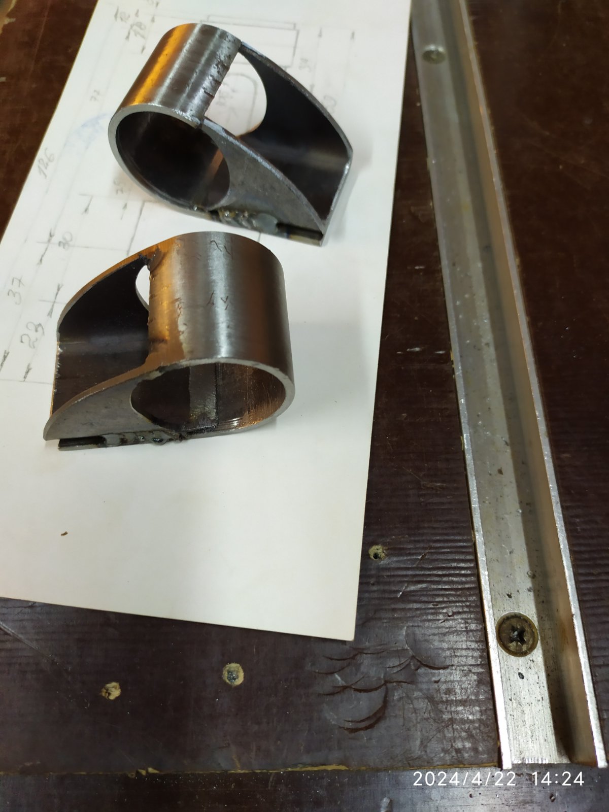

Это будет обжимка трубы педалей, чтоб не вело при обварке втулки - прихватил временную перемычку.

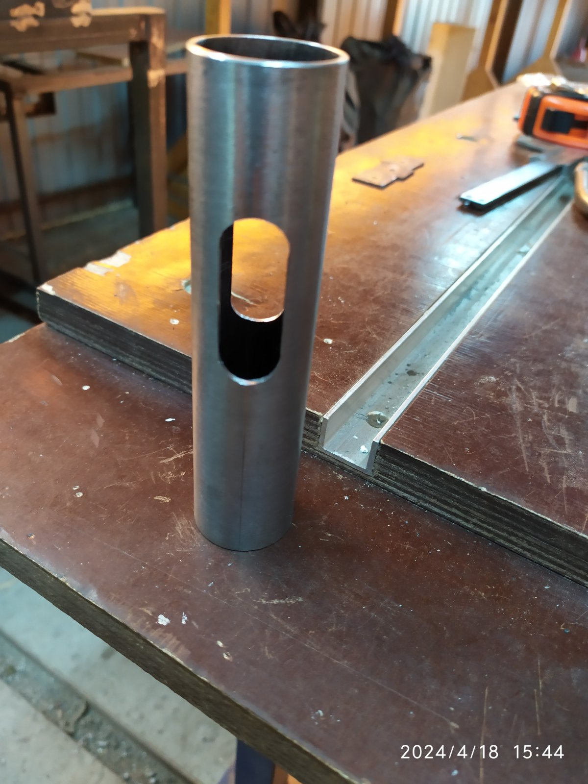

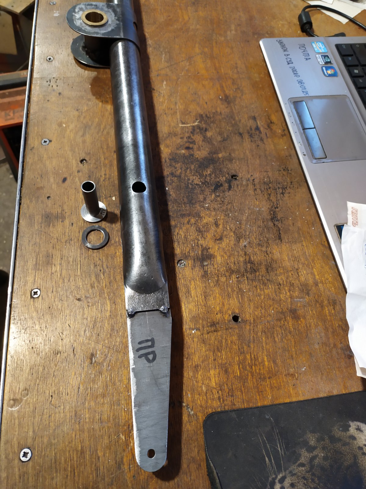

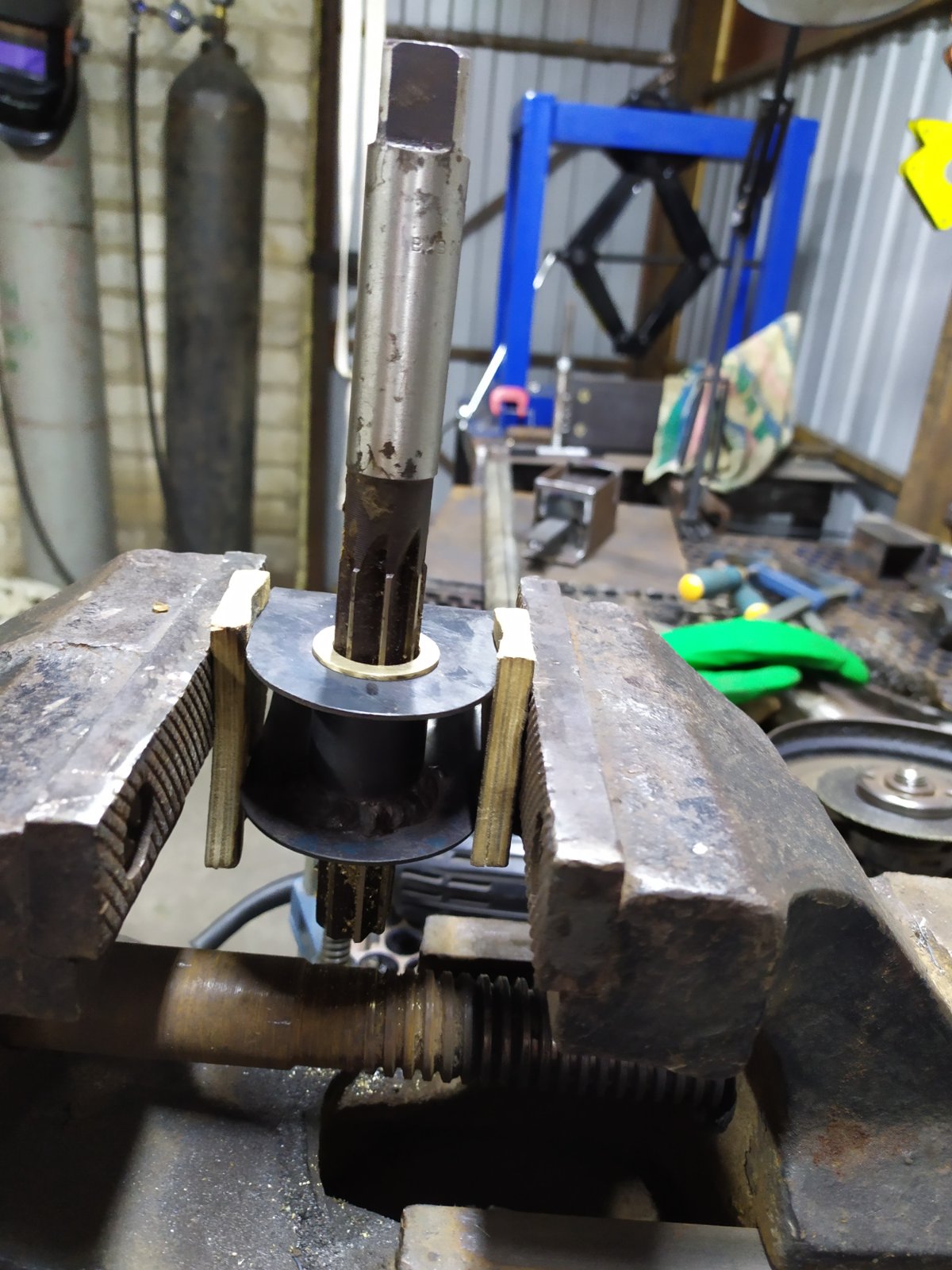

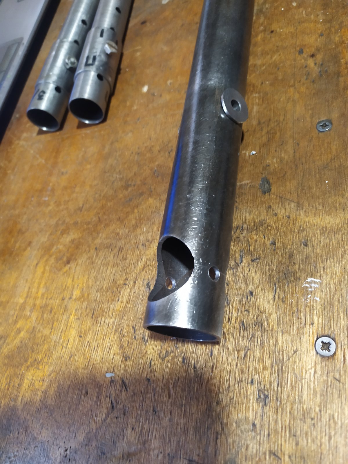

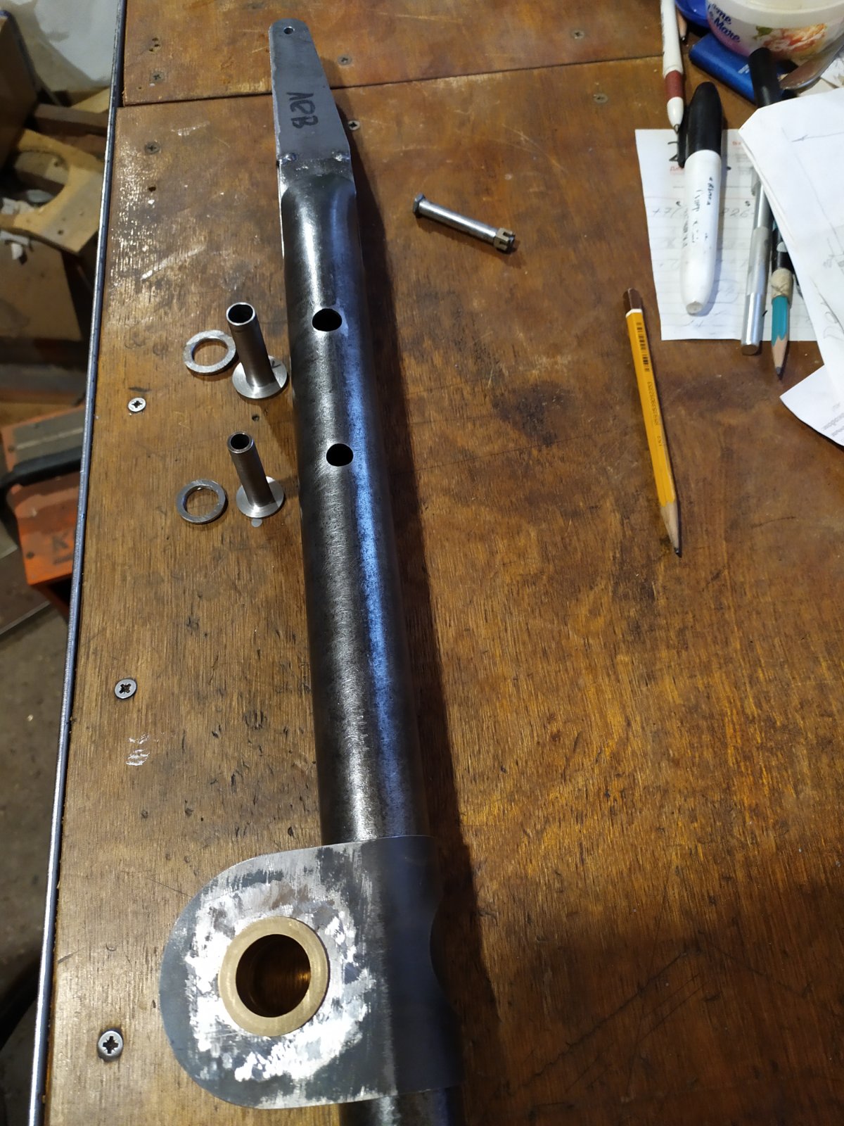

Для более точного позиционирования будущих втулок, прошёл развёрткой

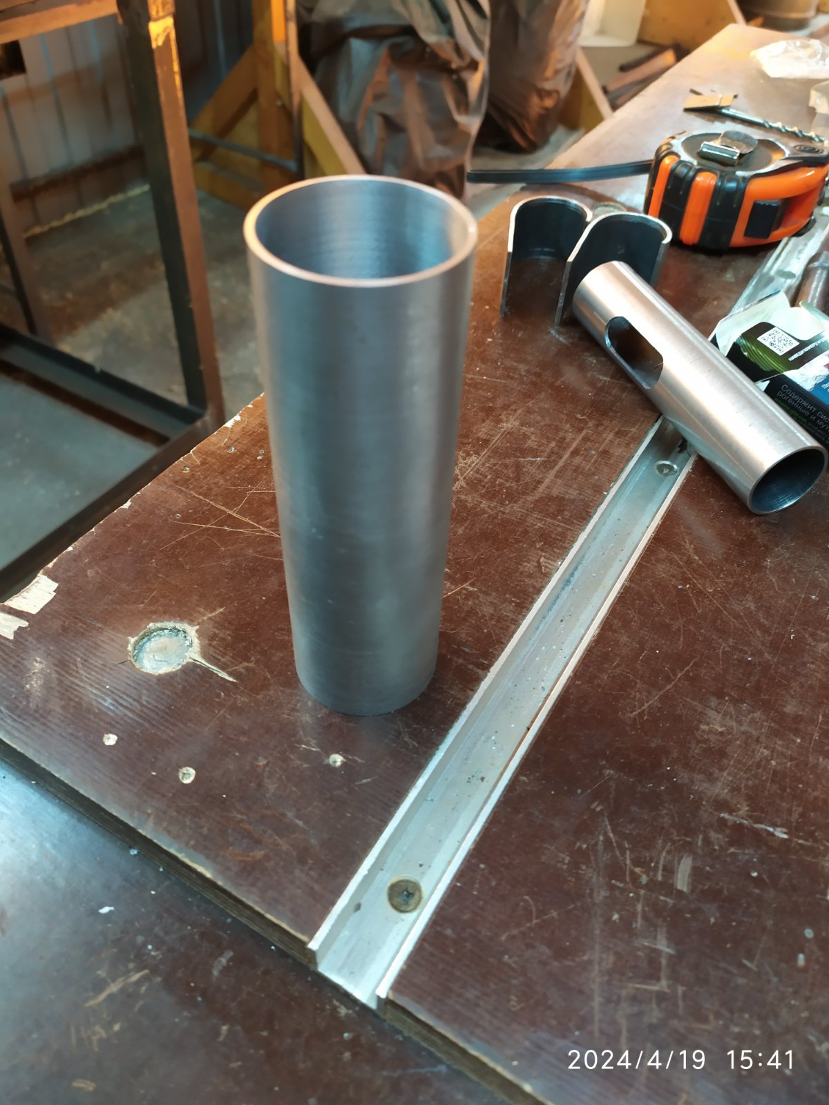

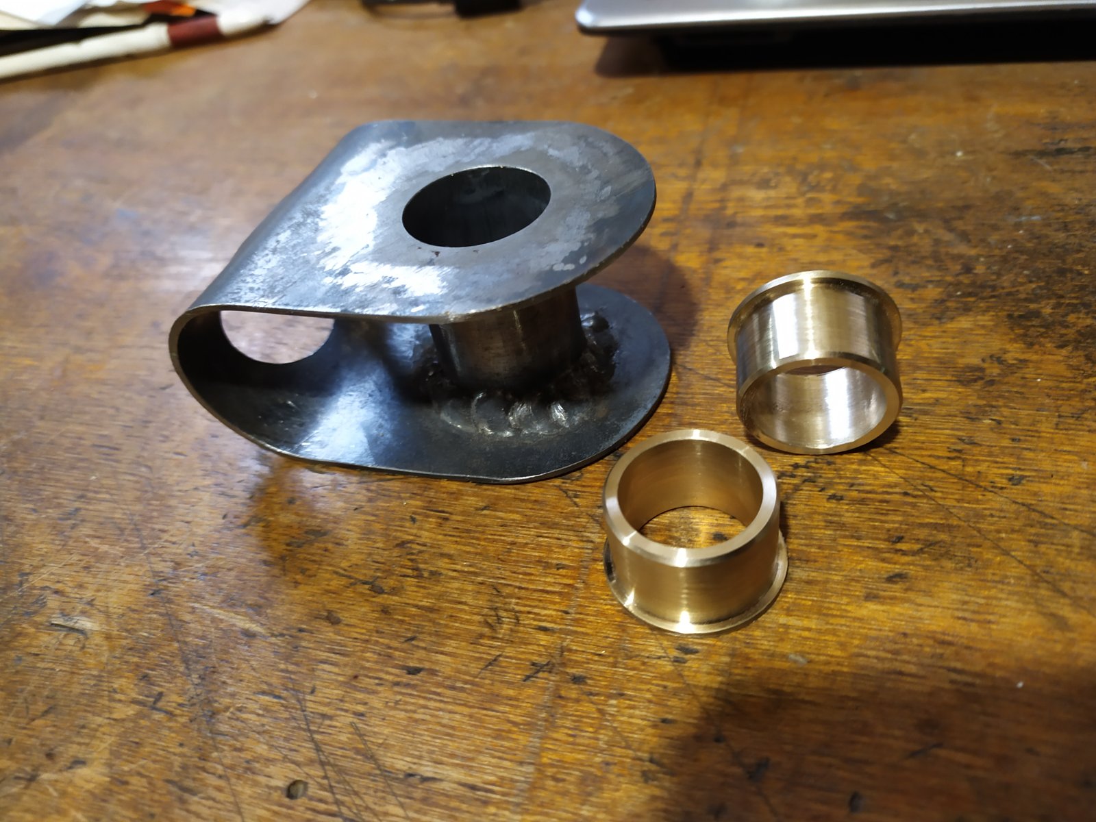

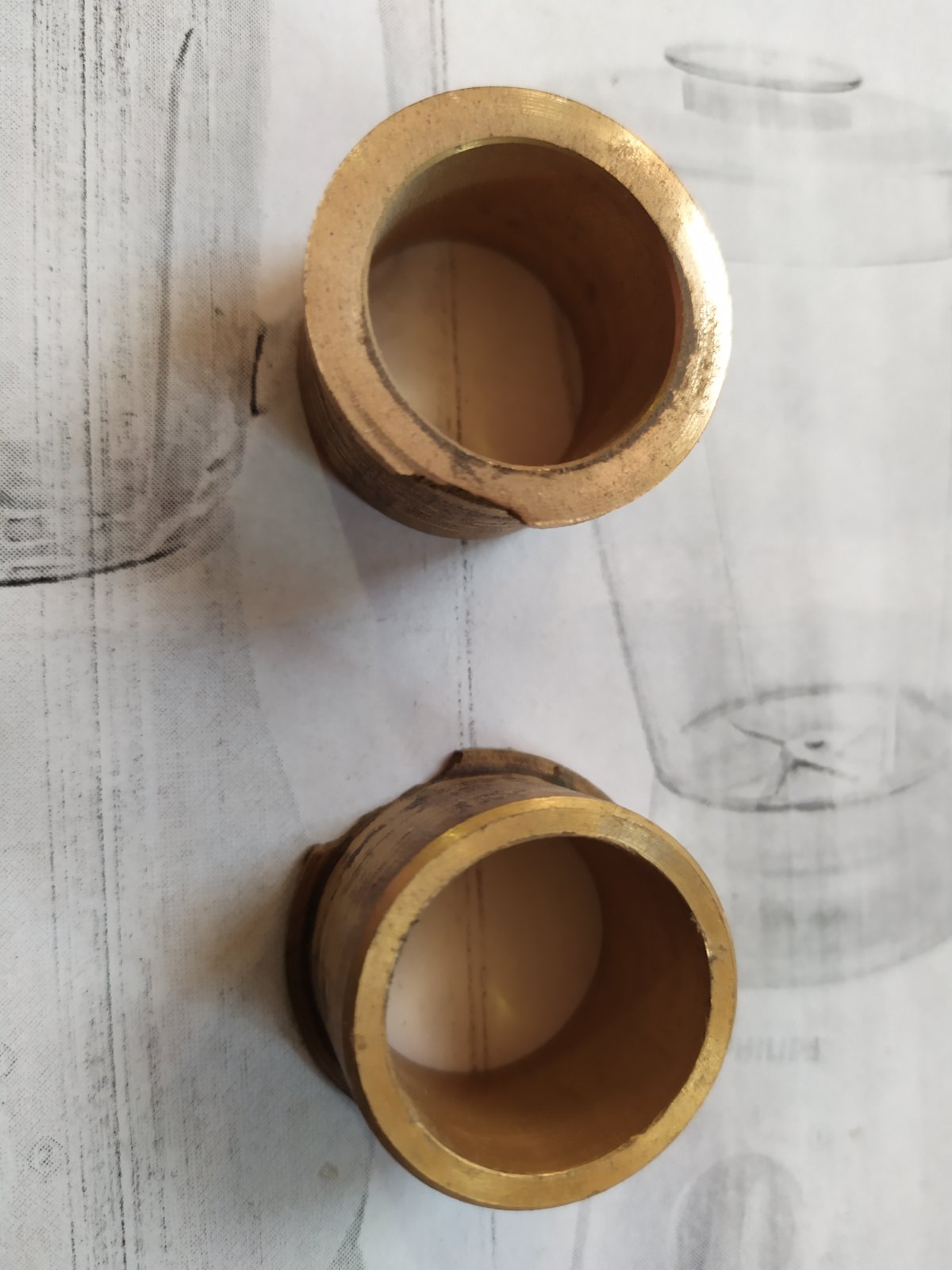

Первый блин комом. Для втулок использовал латунь ЛС-59, не годится, при запрессовке полопались.
Пришлось купить более дорогую БРАЖ 9-4. Дабы исключить перекос при заходе с краёв снимал 0,25. В этот раз полет нормальный.
Опять проход развёрткой.

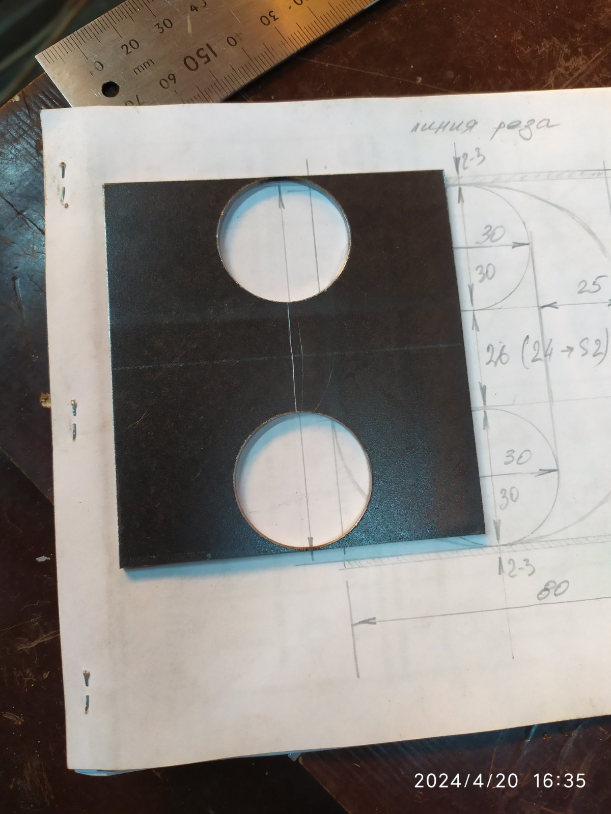

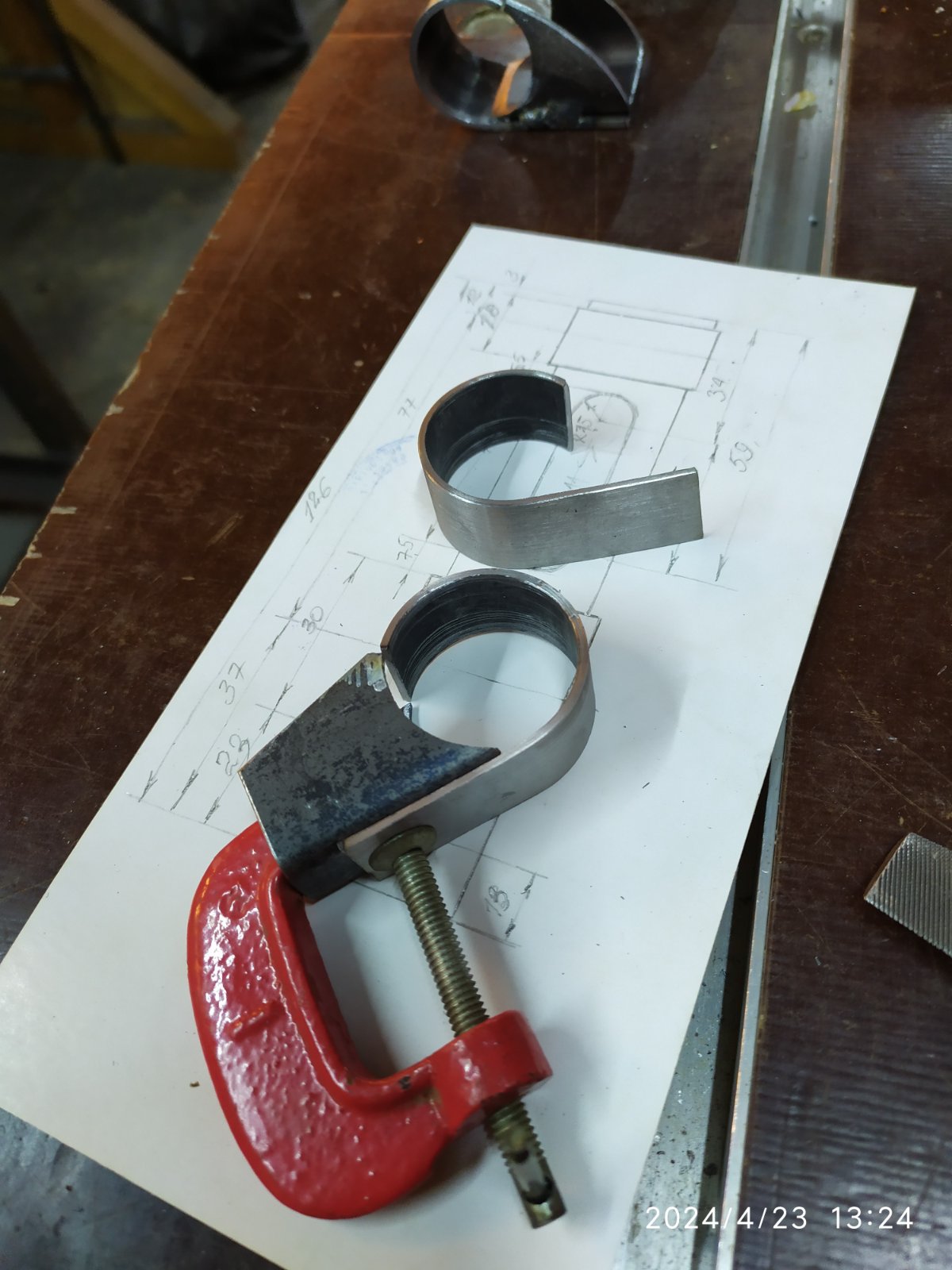

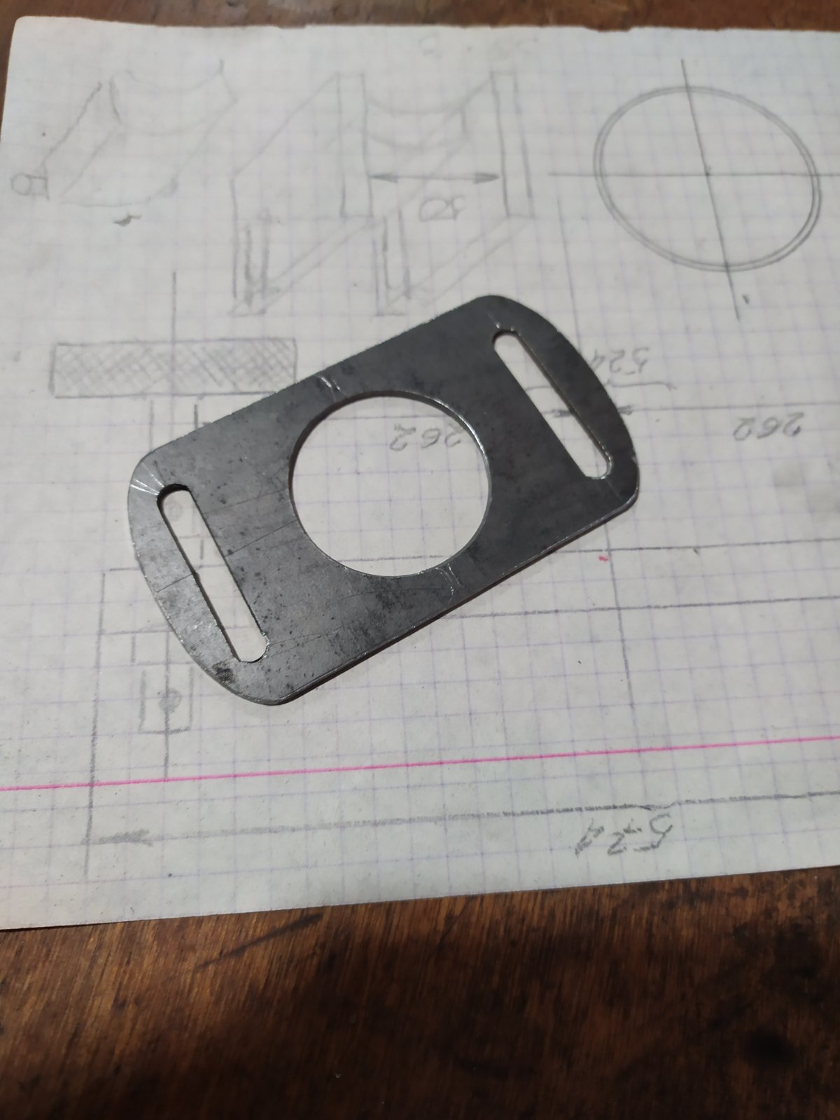

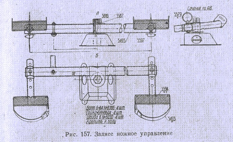

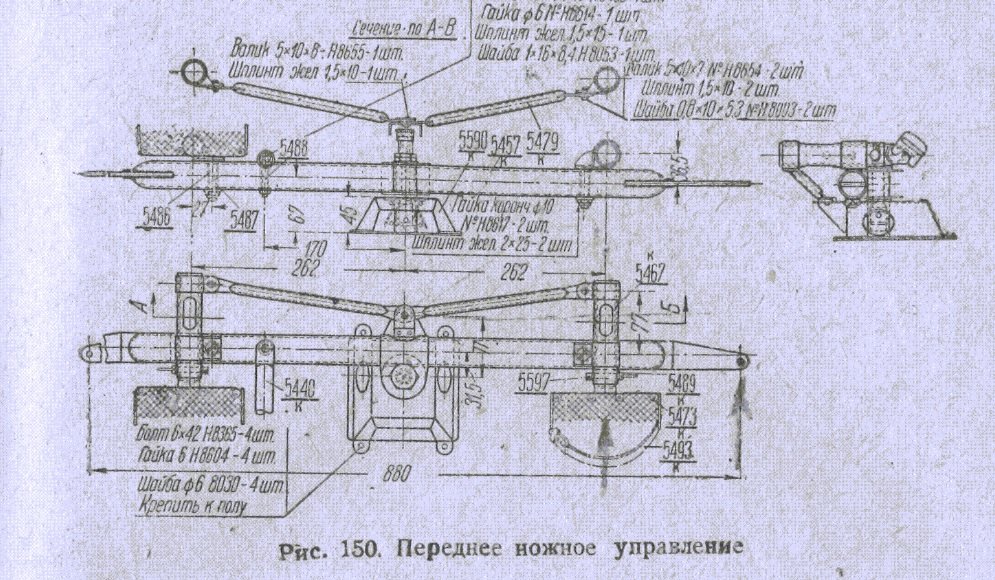

Наверное не все знакомы с конструкцией У-2 и надо бы было перед фото выкладывать чертежик происходящего, так и сделаю.
Это было выше:

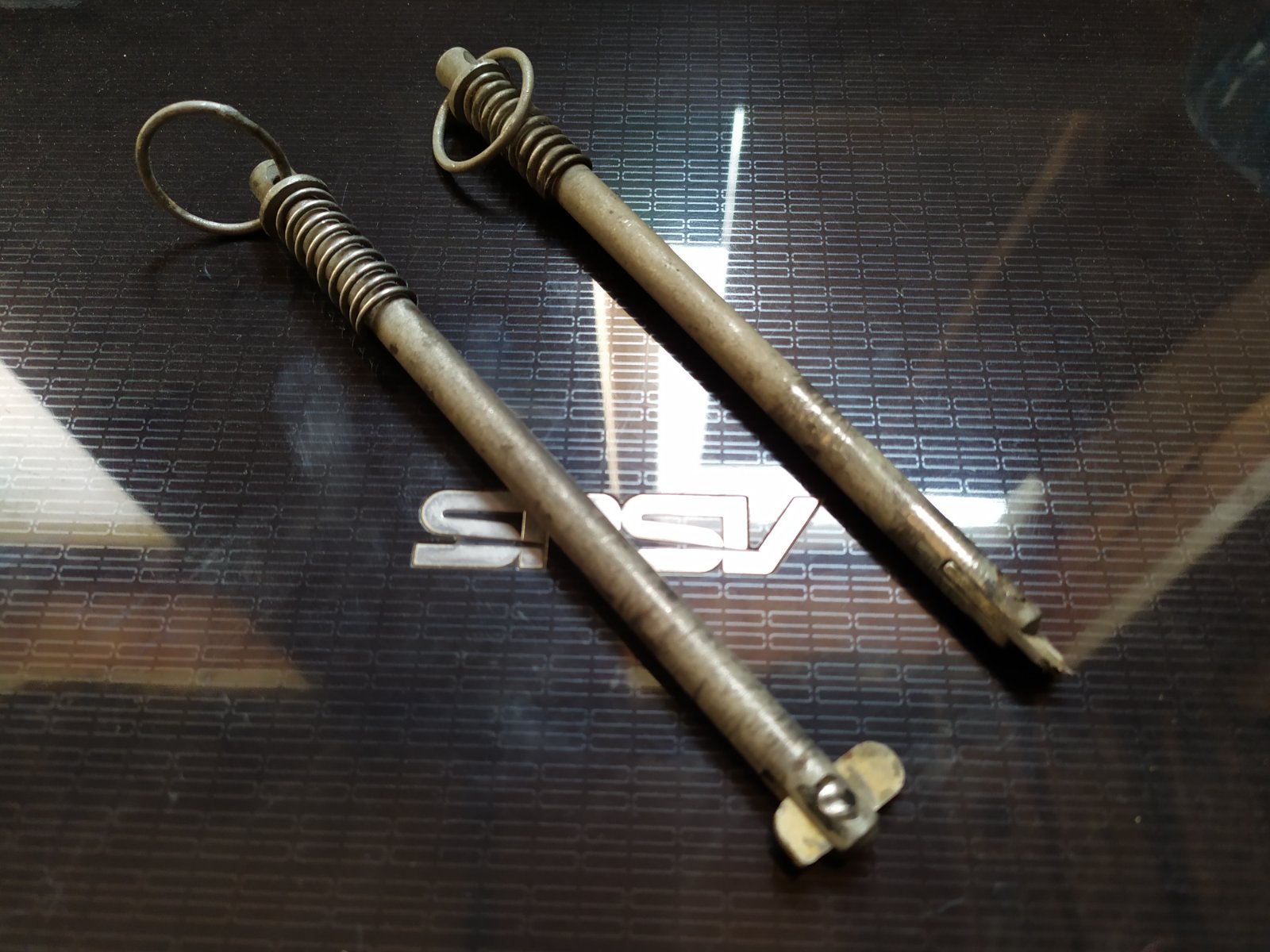

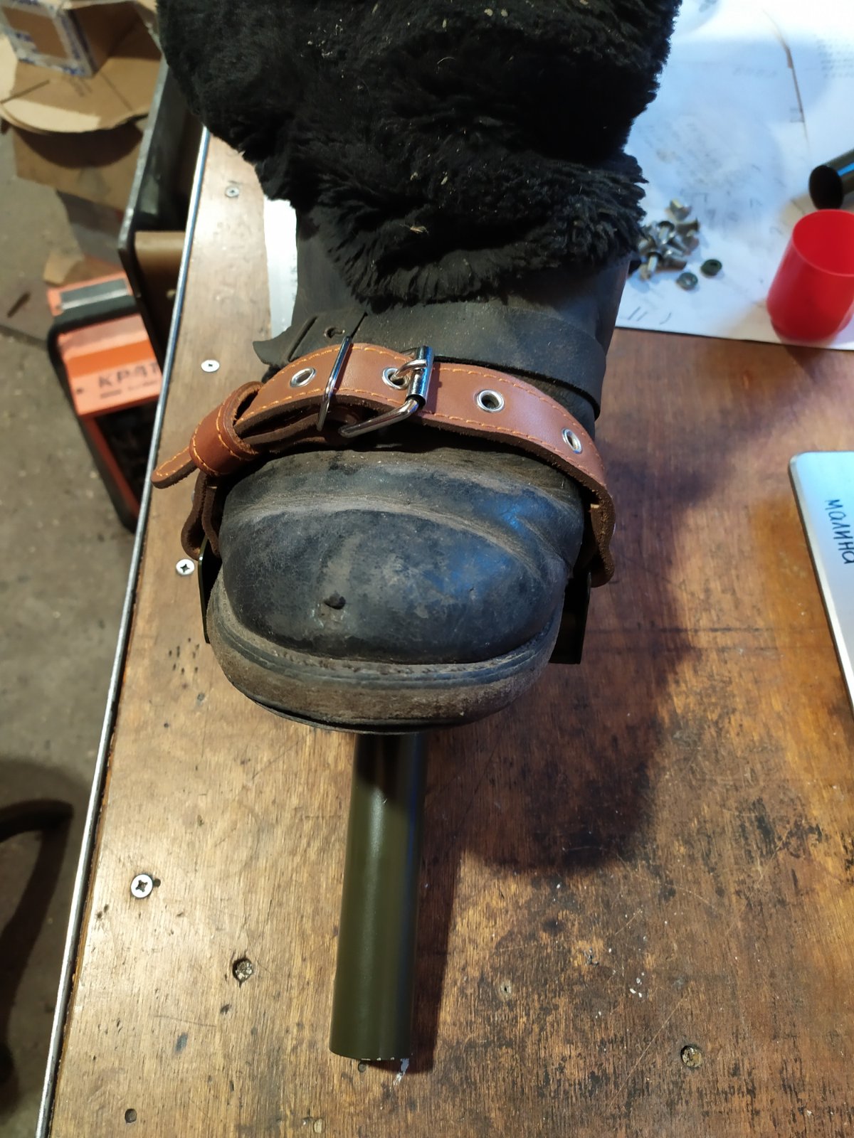

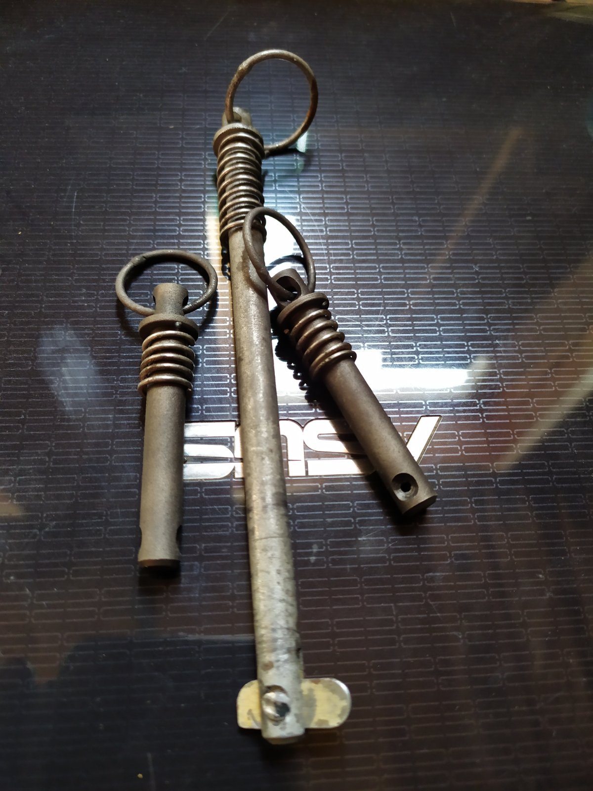

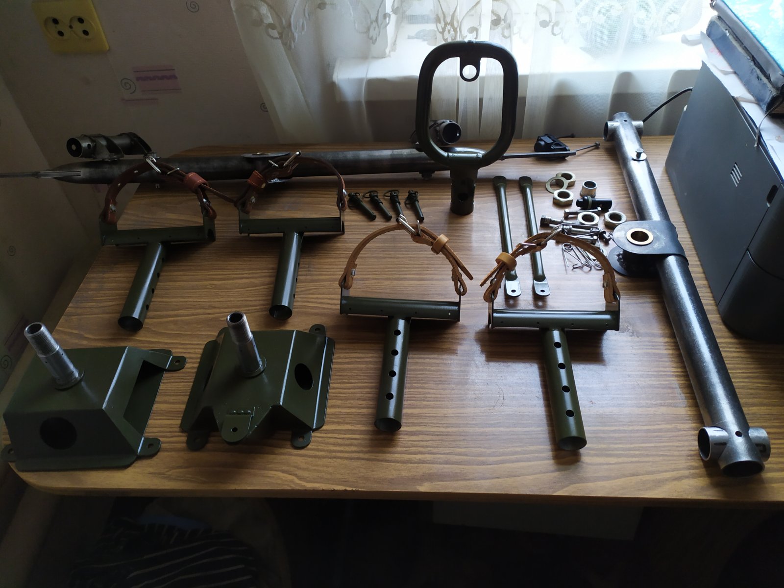

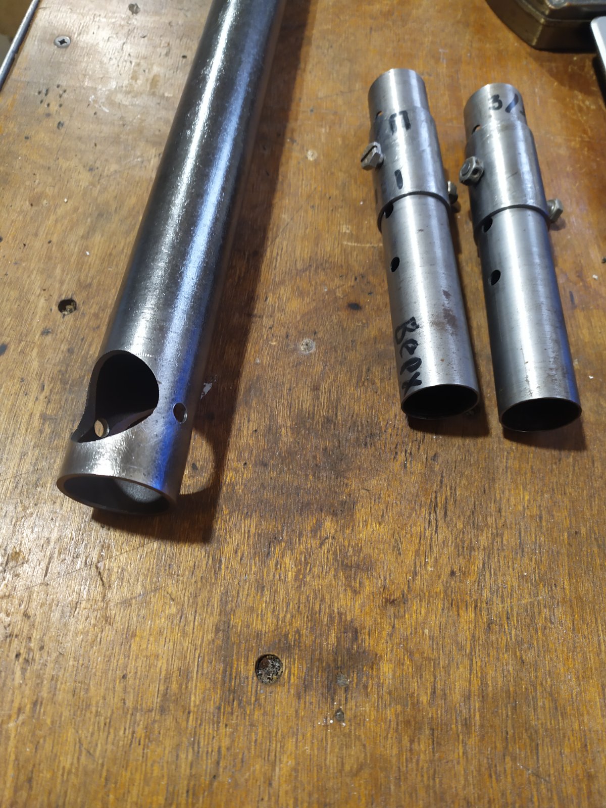

Для фиксации педалей буду использовать такие детальки, предварительно обрезав. Покупал здесь у Аошника.
Всяко разно.

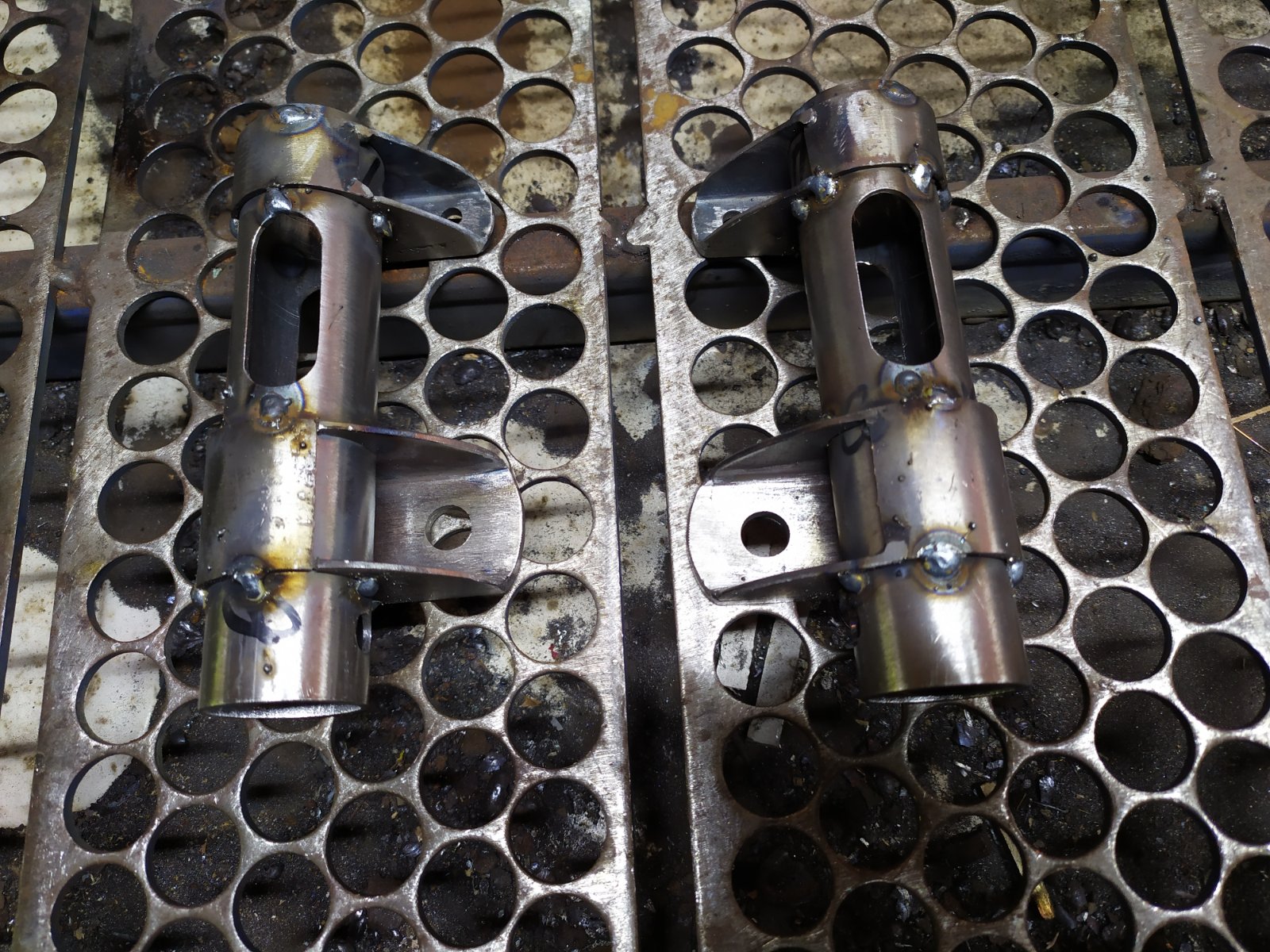

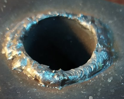

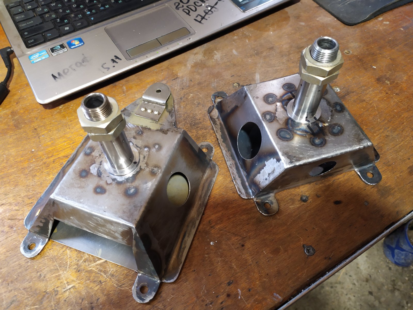

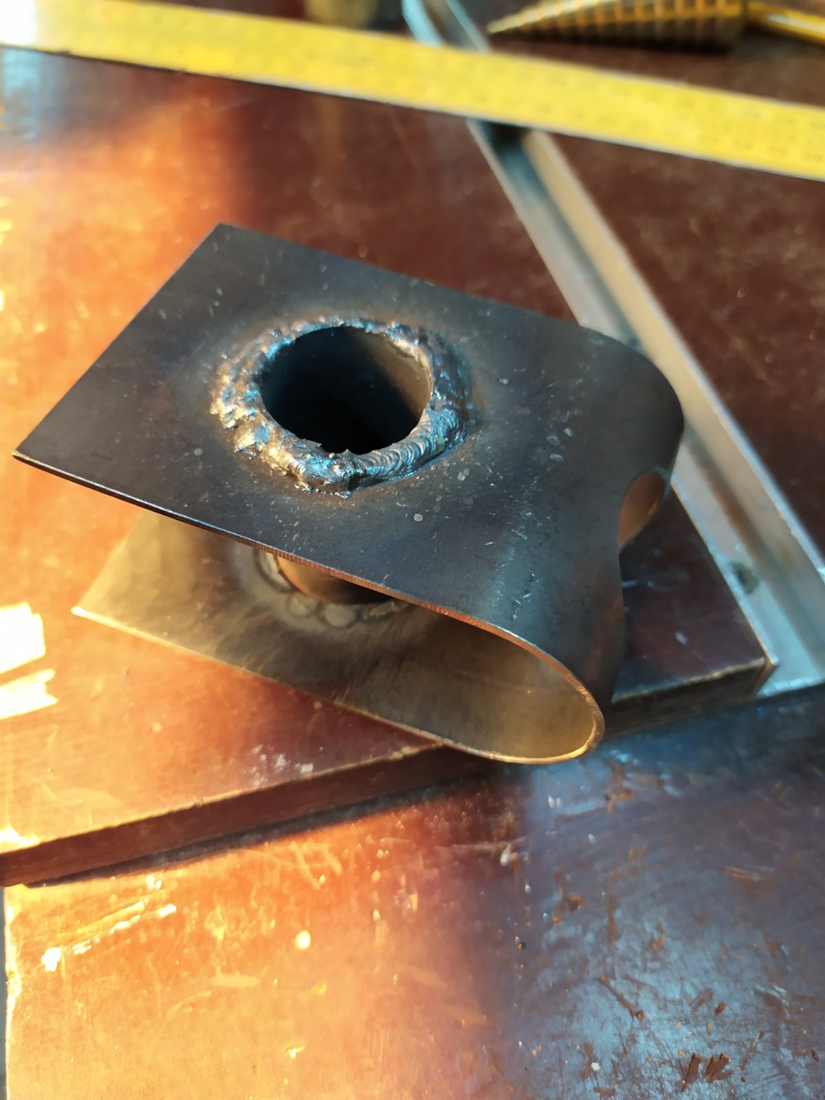

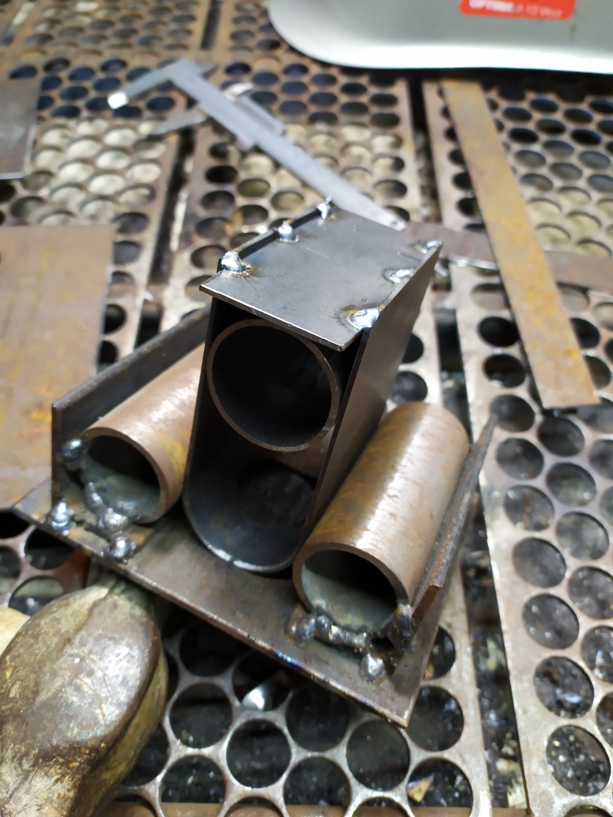

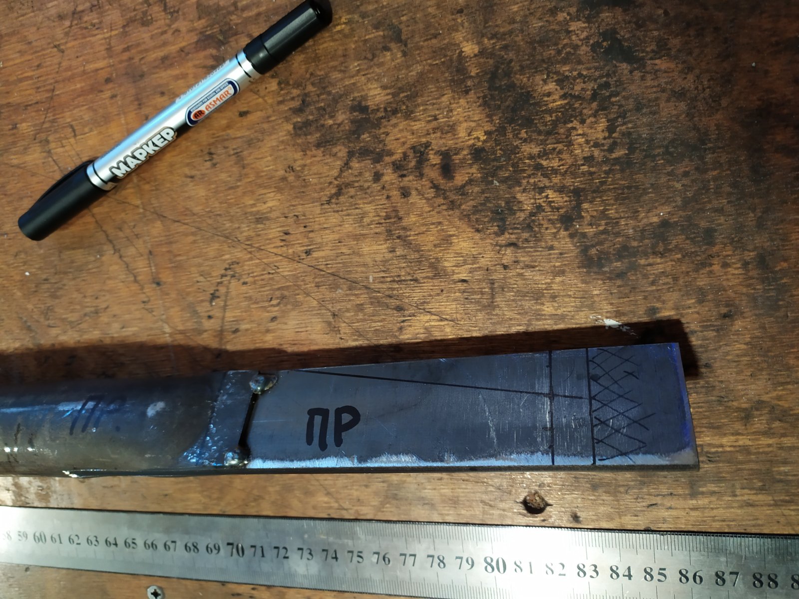

При всём, просто замечательном, мастерстве исполнения слесарных и деревяшечных работ сварка просто удручает.
Для получения качественного сварного шва - зачистка участка сварки шириной не менее 15 мм от окалины, ржавчины и обезжиривание растворителем.
Сварочный рукав не чистился, как я понимаю, никогда. Мундштук в горелке заменить. Протянуть крепеж по всему электрическому тракту сварочного аппарата.
Для устранения прилипания капель от брызг металла есть аэрозоли, например UFO-1. Перед сваркой побрызгал на детали и мундштук и вот оно счастье.
Ну и конечно настроить режим сварки. Понятно - это было сделано уже давно, но на будущее. В файловом архиве форума есть неплохие "мурзилки" по сварке.

Наконец то хоть какая то критика! Согласен, сварщик я не профессиональный, варю полуавтоматом, иногда в быту ММА. Тиг тоже есть, но пока только осваиваю его, на самолете не использую(сам), выше писал что всё пока на прихватках, на тиг буду отдавать профессионалам. Полуавтоматом варю только не особо ответственные узлы и для таких сварщиков как я люди придумали болгарку. Про аэрозоли в курсе, есть, использую. Тут мне кажется дело в другом - качество смеси, раз на раз не приходится, последний баллон мне показался вообще ужасным. В любом случае благодарен Вам за замечания и наставления, учту на будущее. И для полного понимания тыкните носом в те места, что Вам не понравились. С уважением!
Здесь похоже влага.
Влагоотделитель легко делается из корпуса (или баллона) порошкового огнетушителя. Наполнитель - кошачий наполнитель (белые гранулы) силикагель. Дёшево и всегда в наличии. На выходе обязательно нужен пылевой фильтр, можно бытовой водопроводный.
Так это запросто😉.
Прогрев свариваемых деталей плохой. Из-за окалины сварной шов не приварился, а припаялся. В данном случае прочность соединения определяется не прочностью металла, а прочностью окалины.
Здесь похоже влага.
Спасибо! Узнаю много интересного на седьмом десятке, надо будет заняться.
По поводу представленного Вами фрагмента. На следующих фото видно, что данный шов весь счищен и от него остался метал только в предварительно сделанной канавке между поверхностью обжимки и втулки, примерно так:
По большому счёту там сварка вообще не нужна, так, для красоты.

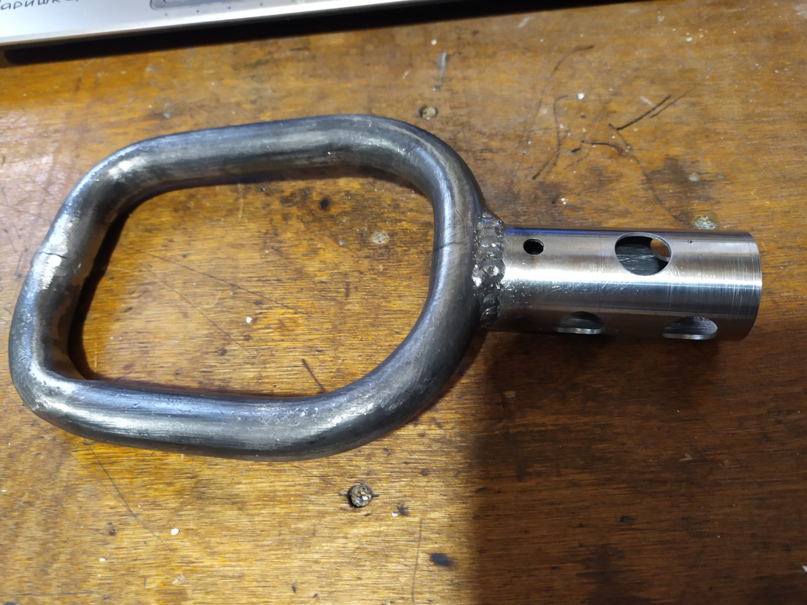

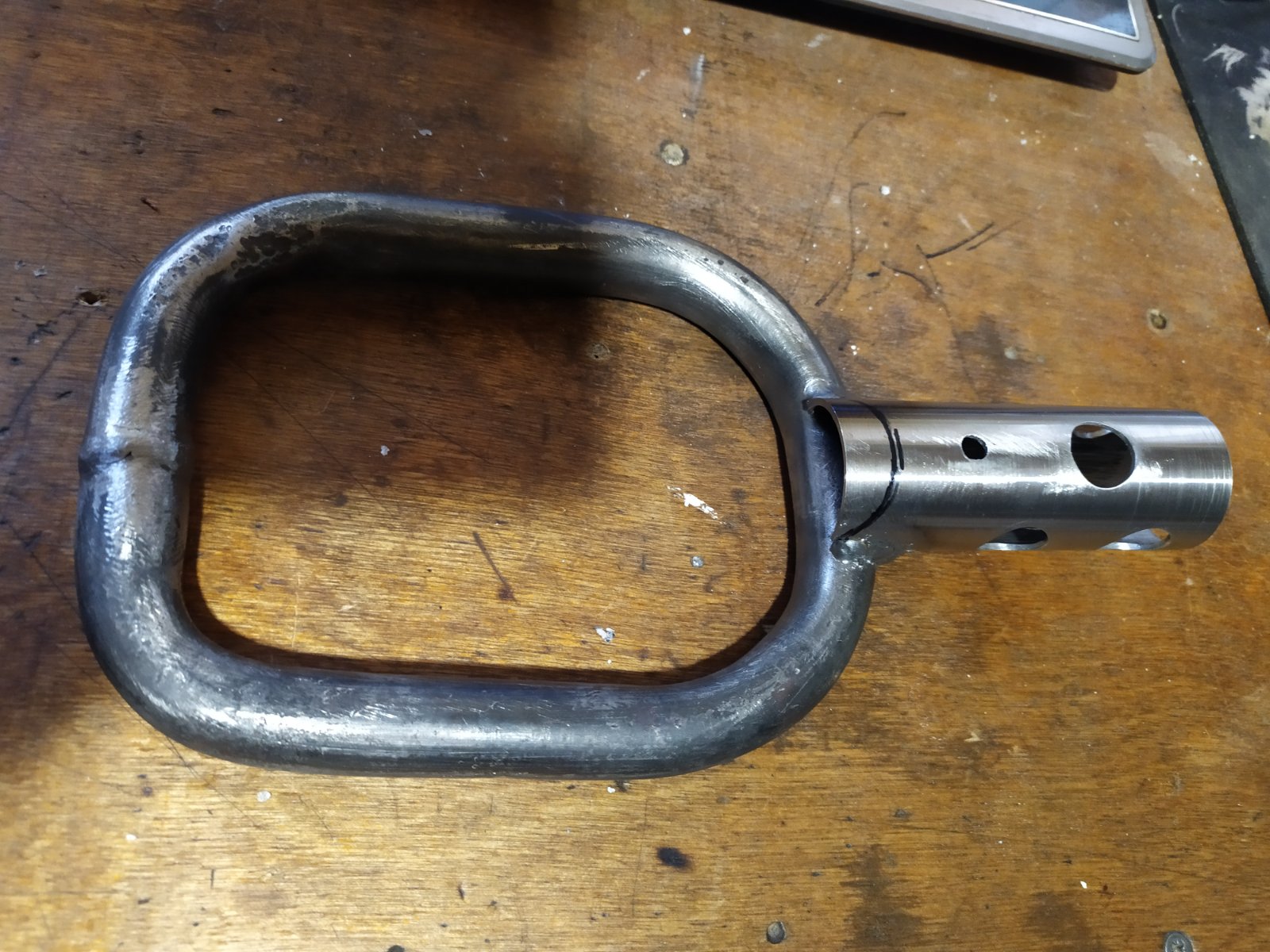

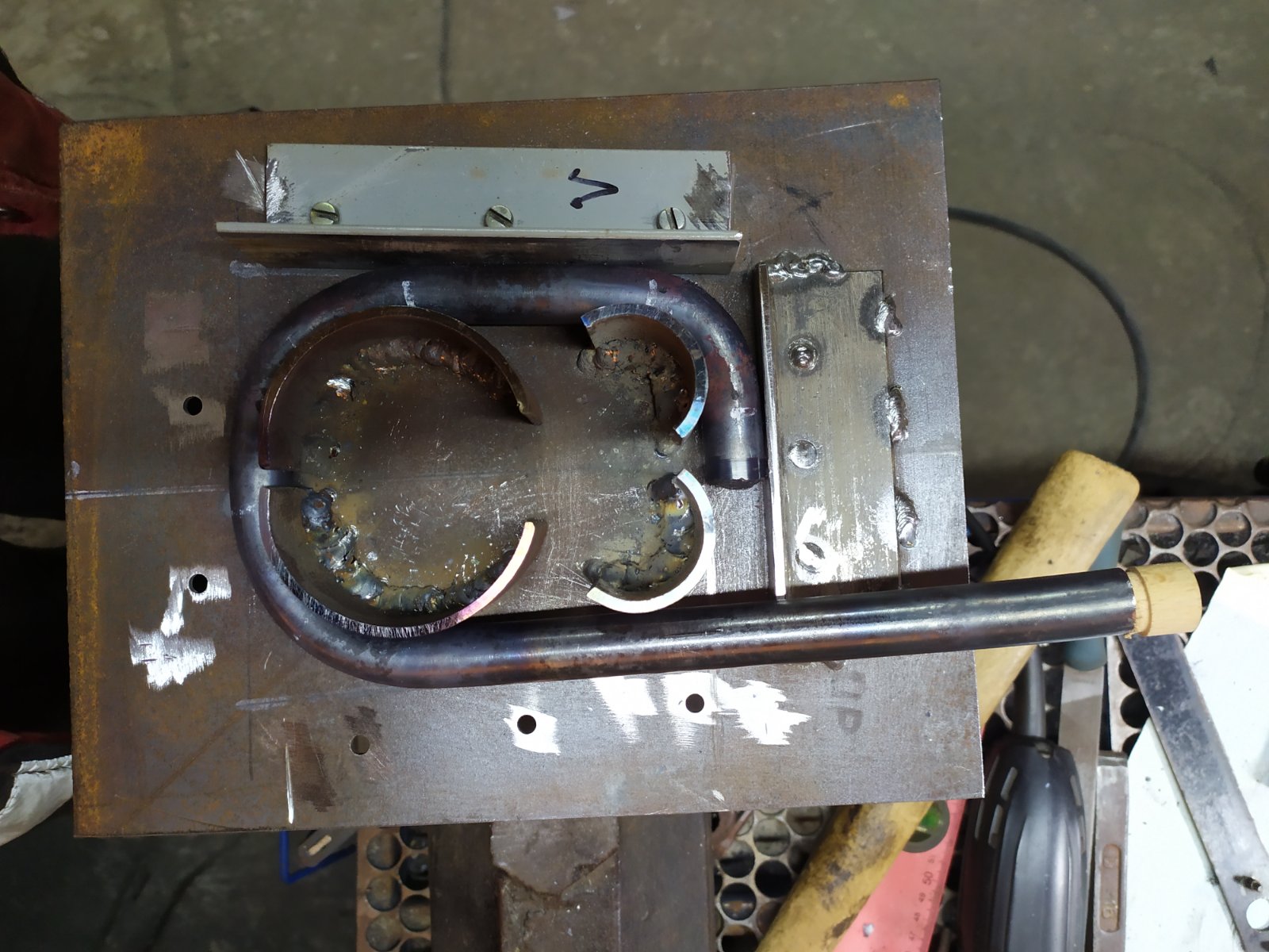

С баранкой вышел маленький косячок. С оригинала снятый диаметр трубки 18мм, думается толшина стенки 1мм, но как я не старался, трубу Ст-20 18х1 не нашёл есть только 18х1.5. Был вариант с другой маркой стали(уже не помню марку) 18х1, но она электросварная, со швом не захотел связываться. в итоге начал делать из 18х1,5 - это первая ошибка. Вторая - перед гнутием грел место гиба, в итоге образовался маленький залом, еле видный, но неприятно. Пришлось слегка подшпаклевать, хотя наверное не стоило, всё равно будет обшиваться кожей, но после покраски глаз радует.
Сразу видно качество , выверенное опытом и годами ! По сварке полуавтоматом могу подсказать , если есть цифровая индикация напряжения то лучше варить такие вещи на 19- 21 вольт и 60 -70 ампер . Но это еще сильно зависит от аппарата и местной электросети . Надо стремиться что брызгообразование было минимальным и сварка жужжала бес треска , это будет говорить о правильной настройке режима. И еще просьба если есть возможность сделайте фото приспособления которым концы труб закругляете при сплющивании .
