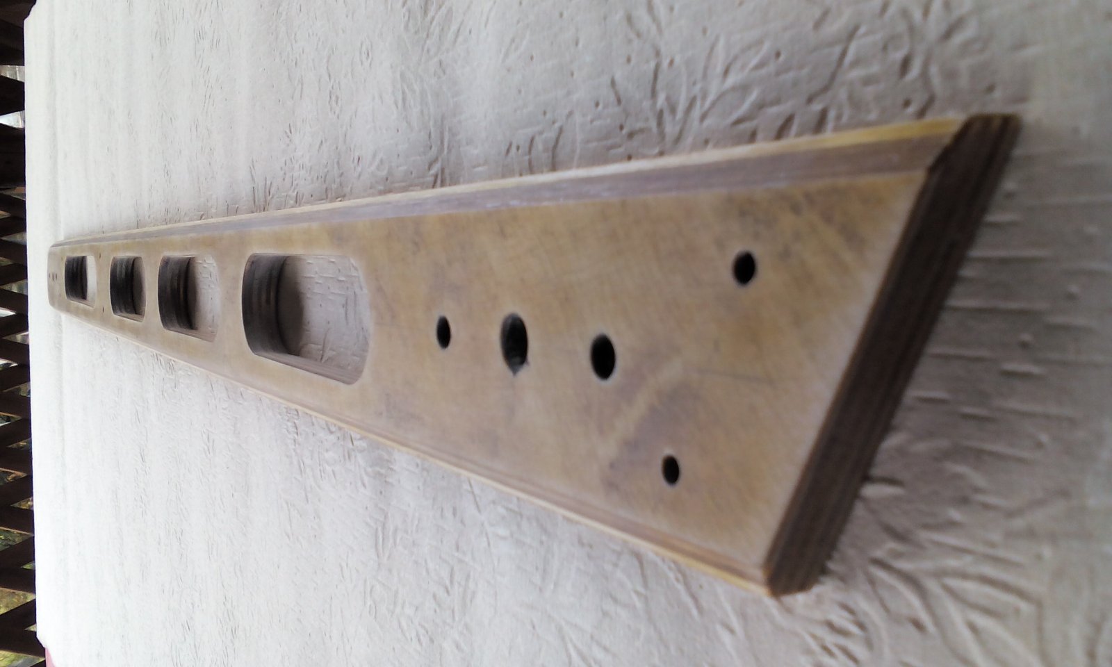

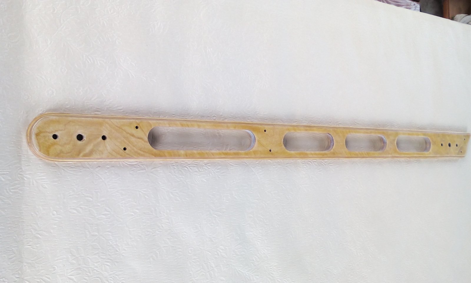

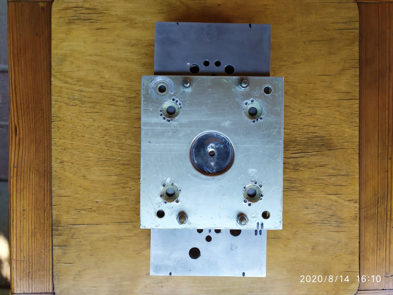

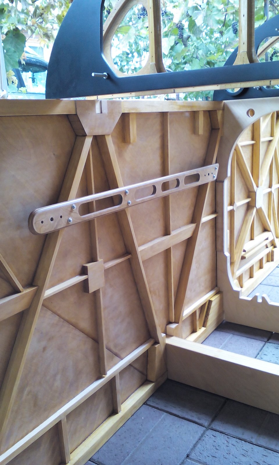

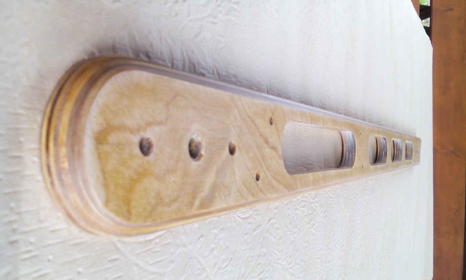

Планка секторов мотора.

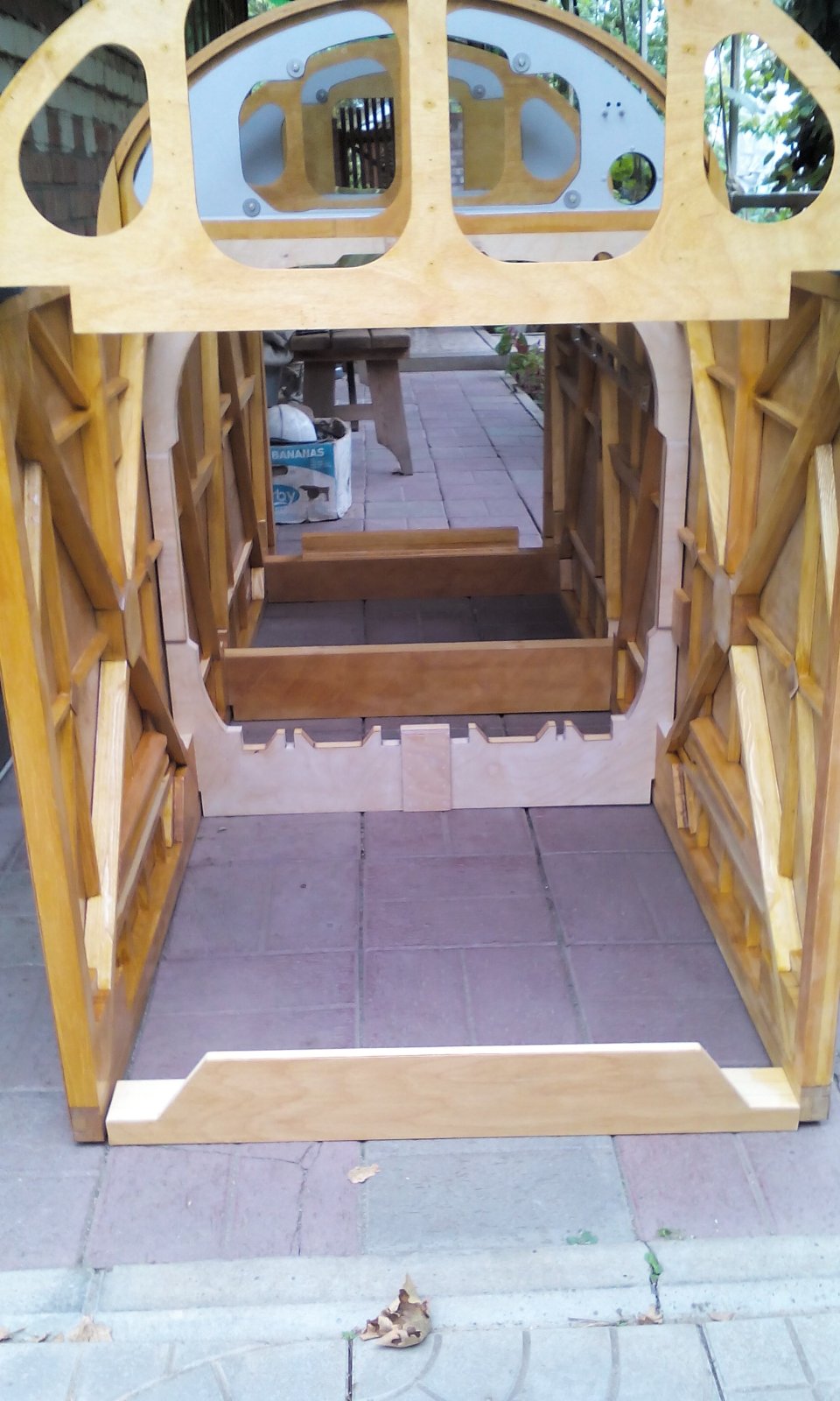

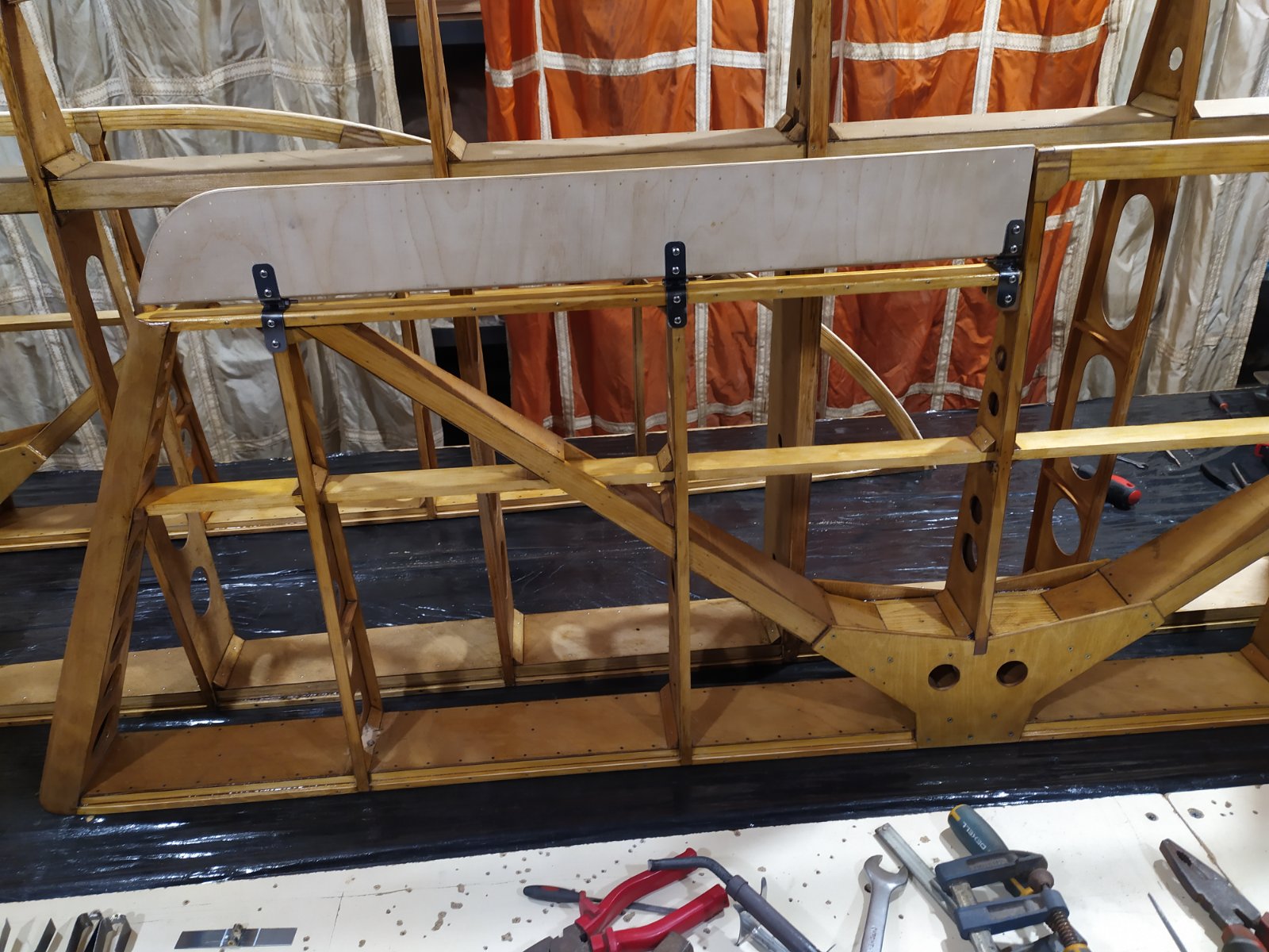

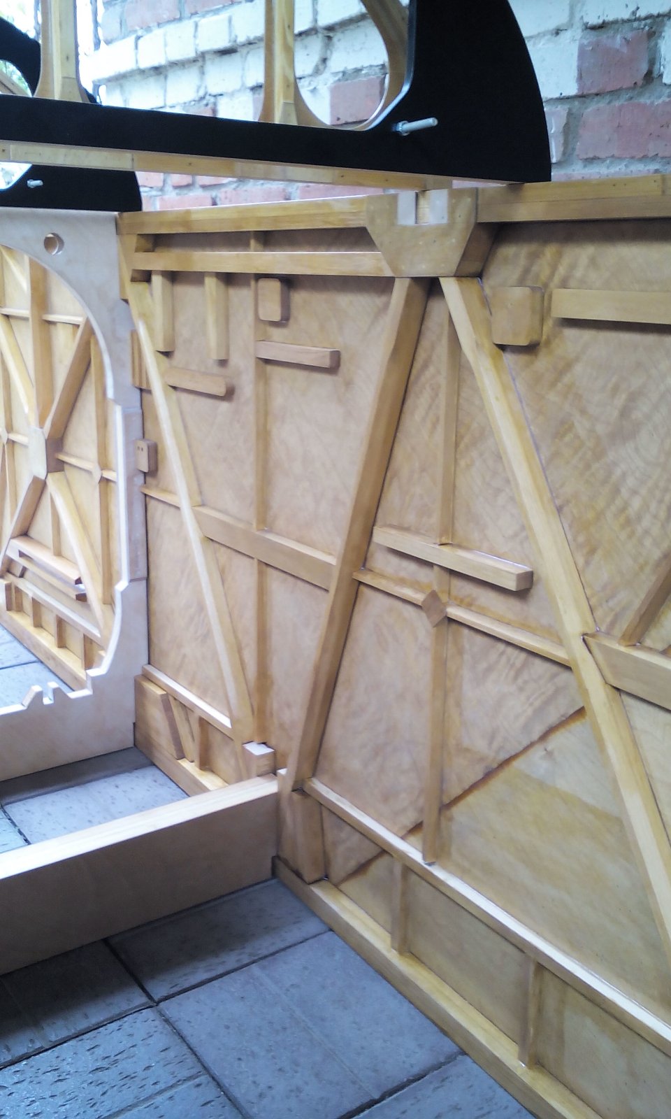

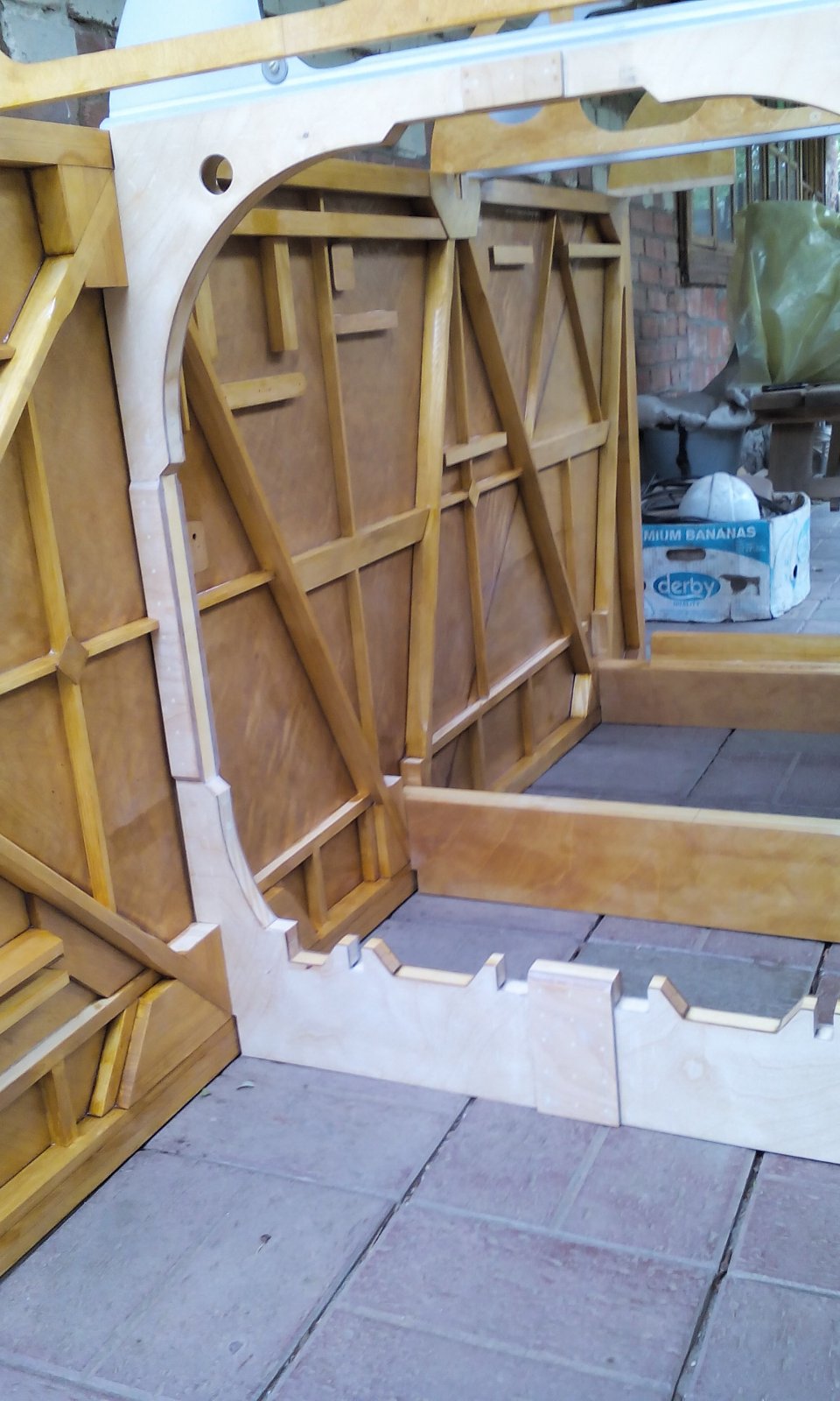

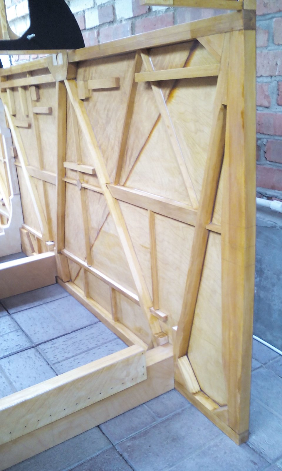

Не удержался, подсобрал.

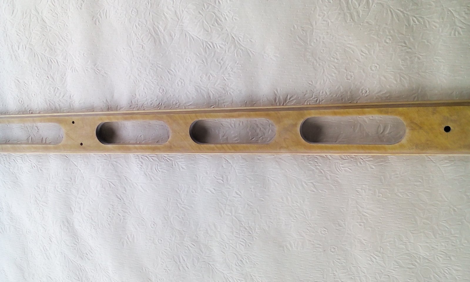

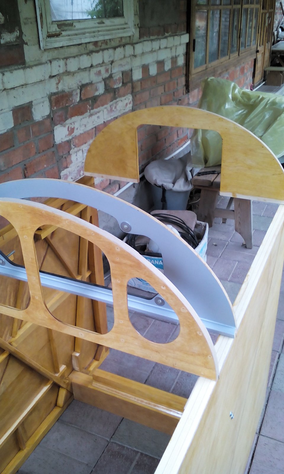

И тут организовался первый косяк. Во всех ТО высота рамного шпангоута указана 845мм. По факту, встав на своё место, он оказался выше боковин на 3мм, т.е. его высота должна быть 842мм. Подумал что сам где-то лоханулся, засел за геометрию, посчитал, так и есть, высота получается 842,3мм.
После высыхания гвозди легко удаляются, а отверстия проливаются клеем. Геморой конечно, но мы не ищем лёгких путей.
Зубочистки легко с этим справляются. Мокаете в клей, забиваете и обламываете. С отверстиями от шурупов шпажки. Но, да, занятие не для ленивых.

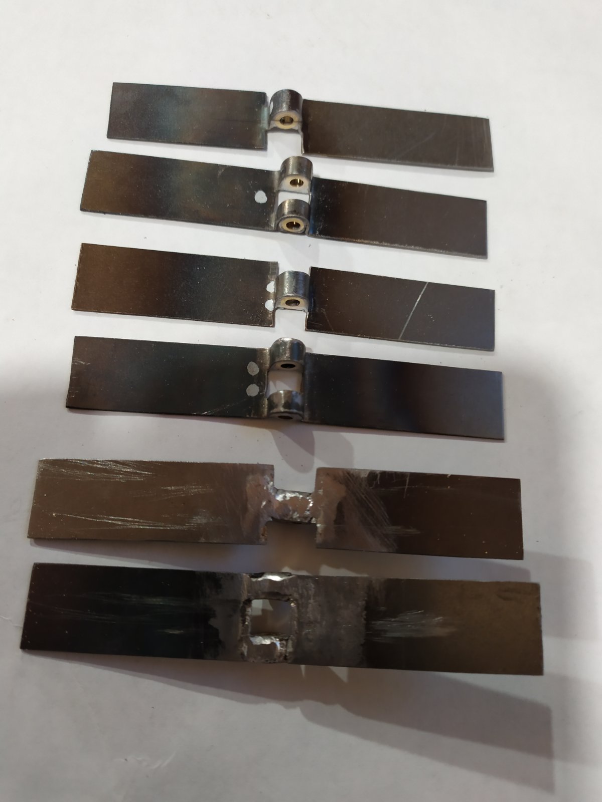

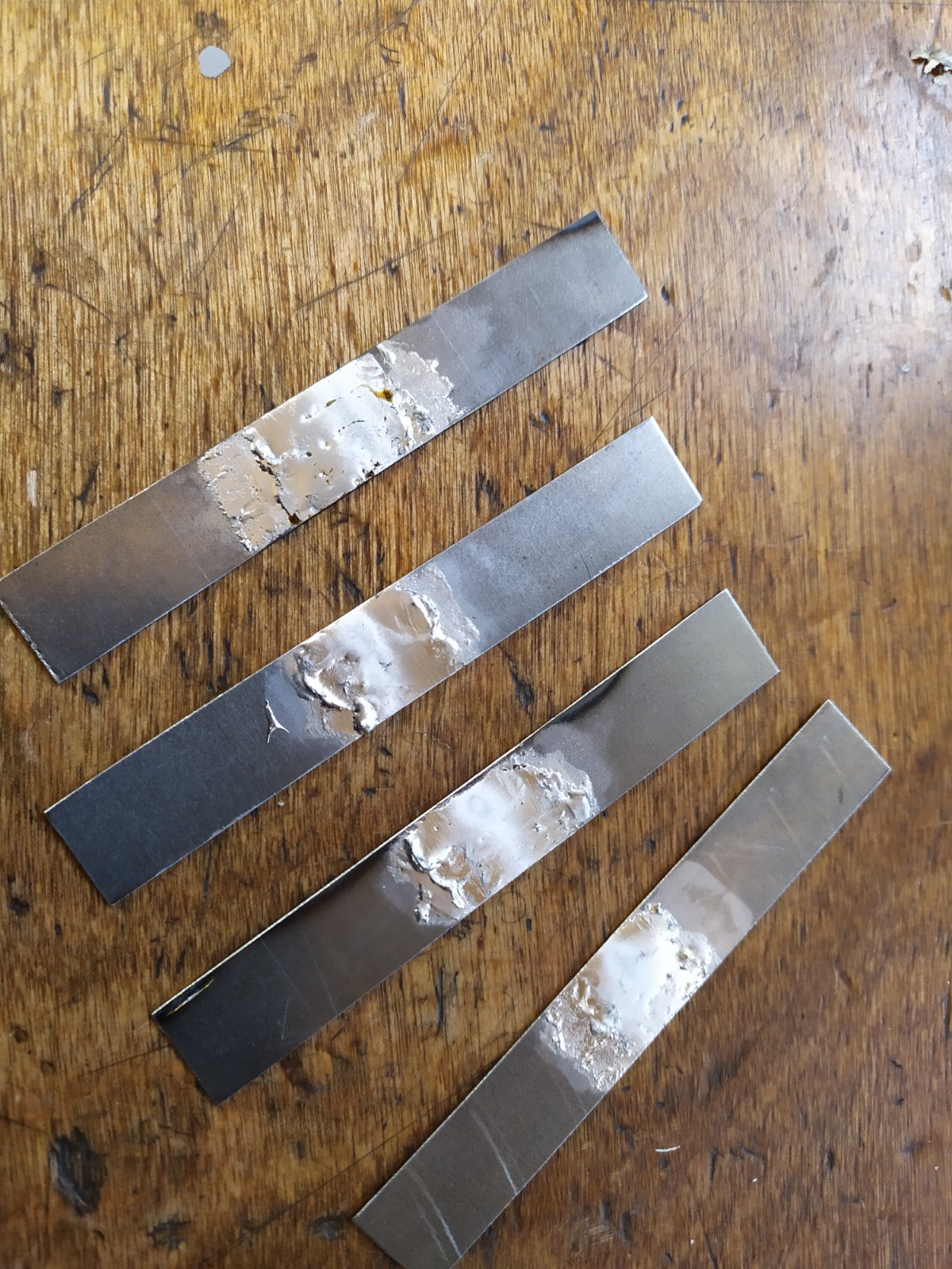

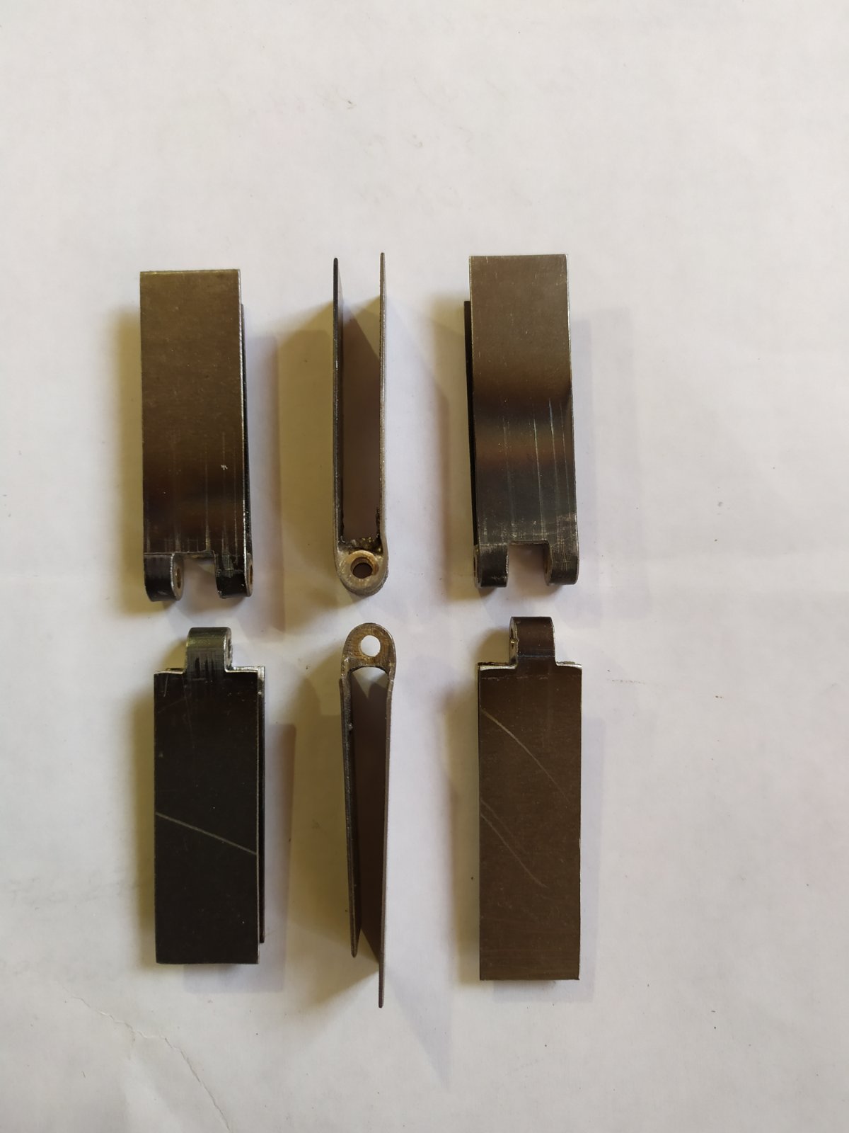

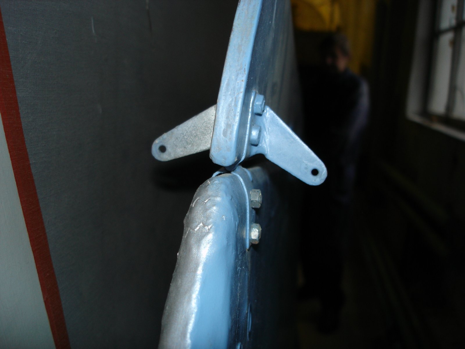

Уважаемые коллеги по цеху, очень благодарен вам за интерес к моей теме, смотрю народ трошки подтянулся, хочется верить что и посоветуют что то дельное. В настоящее время закончил стабилизатор и половинки РВ. Нахожусь в некоем смятении. Объясню - хочу сделать борт максимально аутентичным военному времени, т.е. элероны и рули высоты без аэродинамической компенсации, на которых( на РВ) были ещё и триммеры. Как лётчик, знаю, что управление самолетом без триммирования очень утомительное занятие, поэтому подглядев казанский борт, решил не выносить триммеры за контур РВ, а вписать их во внутрь. Для понимания:

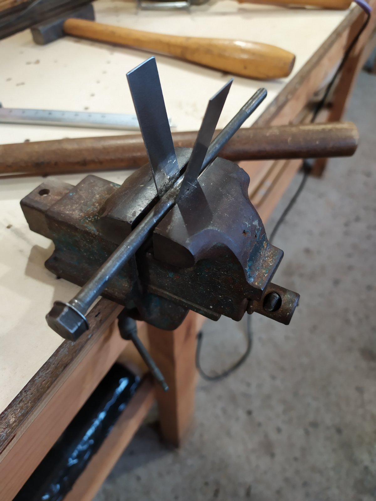

Немного изменив конструкцию силового набора РВ, думаю у казанцев было примерно так же, вписал триммер. Вот вопрос, у них простенькие петли профилированные, конструкция приблизительно понятная, но не совсем, понятно когда сам руками все пощупаешь. Решил по-модельному модернизировать, что ли. Сталь 0.7мм, лужение, втулки - латунь, луженые 5х1, оси нержавейка d=3мм. Втулки впаиваются внутрь обжимок.
Пока навесил один триммер. Есть ли право на жизнь у таких петель и стоит ли продолжать со второй половиной РВ? Нагрузка вроде небольшая.
С триммером осторожнее, в случае обрыва троса управления, может начаться флаттер.
Петли норм. Хорошая работа.
Вопрос коррозии, сталь с деревом, адская парочка, химией залить какой ни будь...
Тросы вряд ли оборвутся, 1.5мм запас космический, да и флаттер на скоростях У-2....
Весь метал планирую кадмировать, ну и конечно грунтовать. Спасибо за отзыв про петли - мужаюсь!

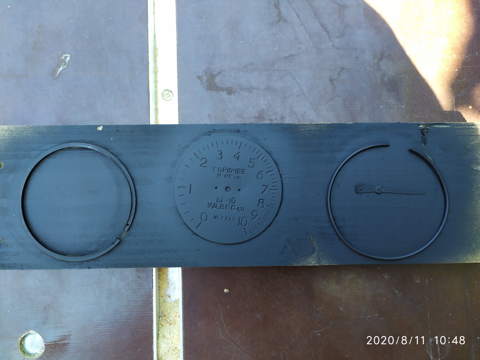

Пробегусь по приборам.

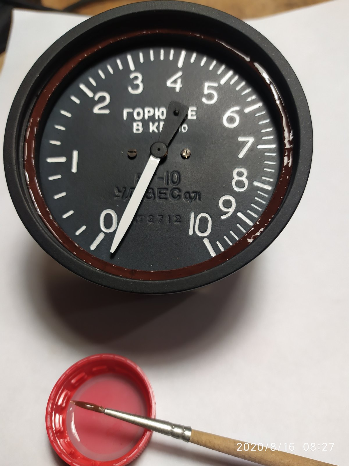

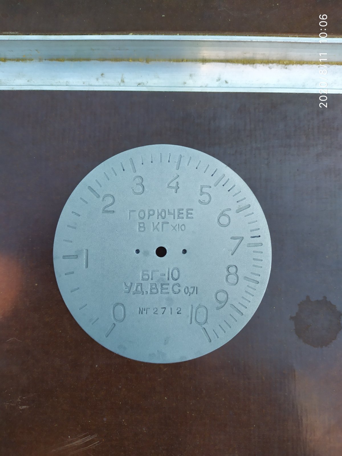

Достались мне АЧО со сломанным балансиром и без секундной стрелки.
Смыл радиоактивную краску, покрасил по новому. Купил еще два донора, в итоге рабочий экземпляр.

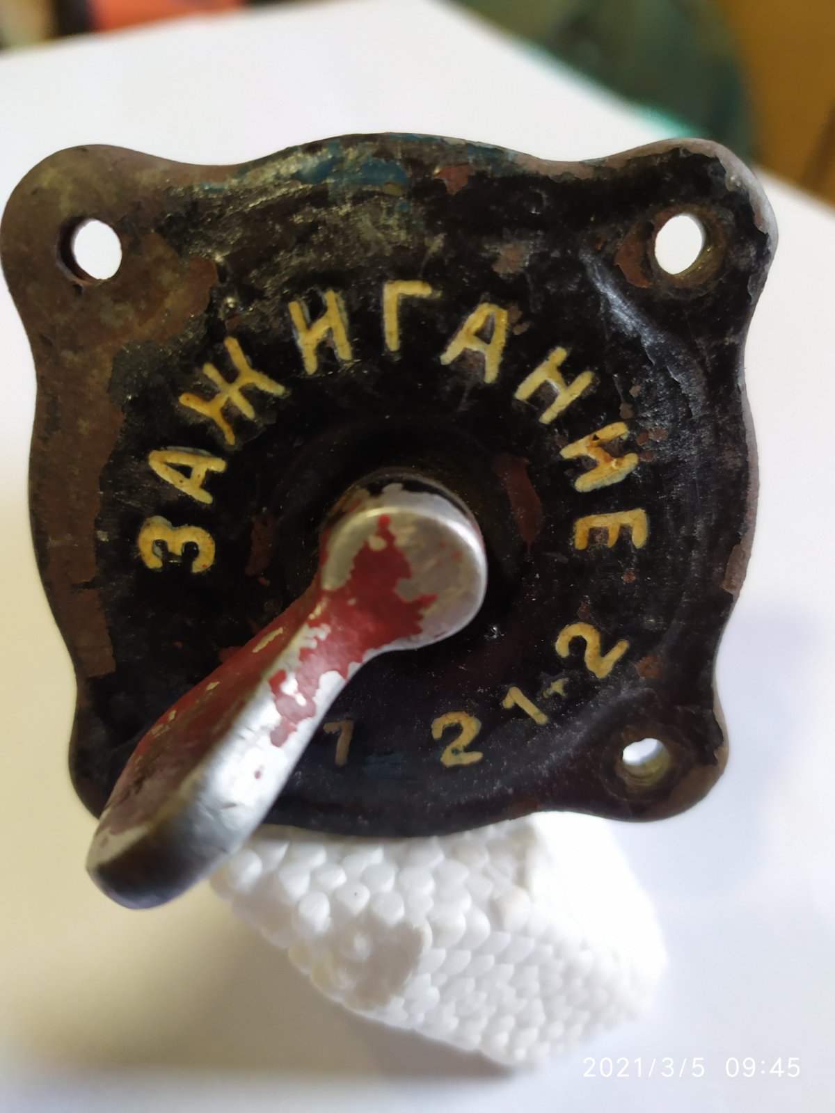

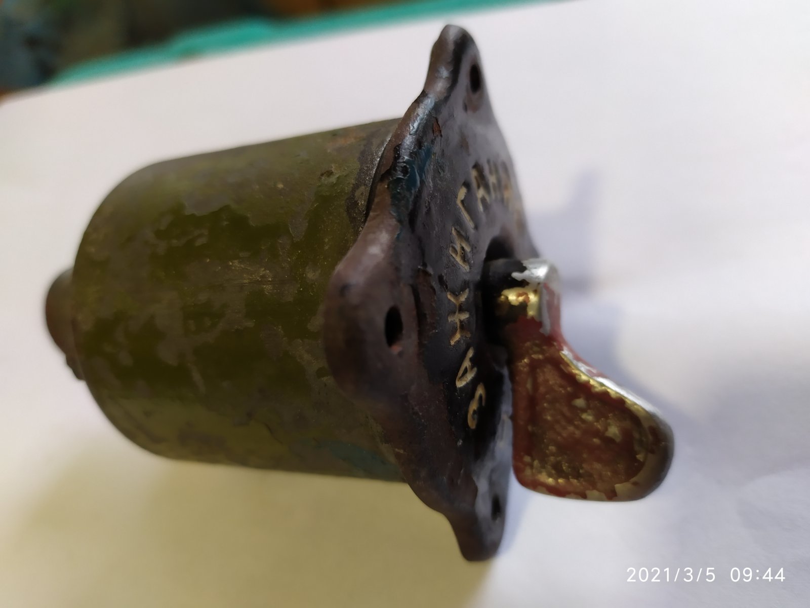

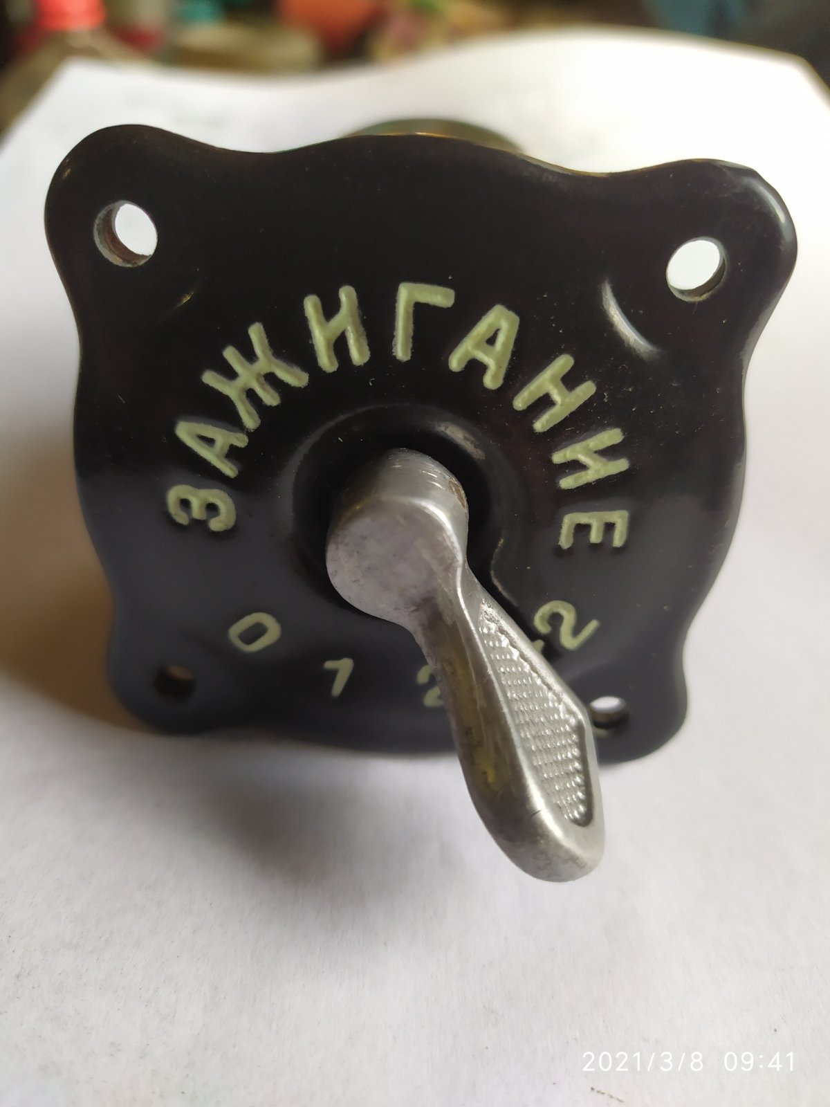

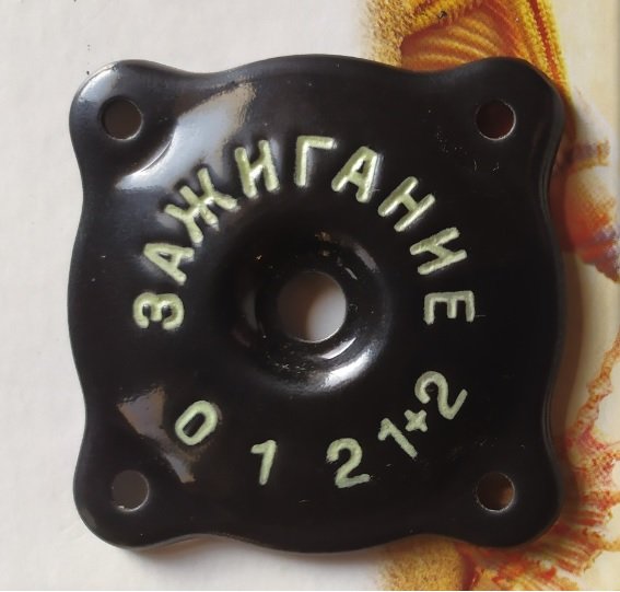

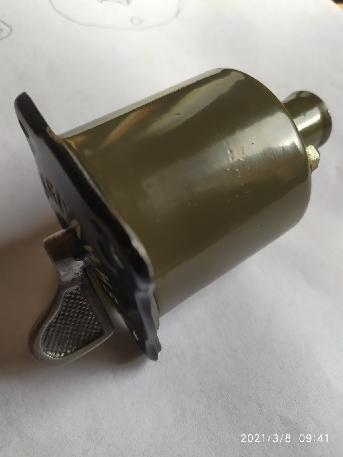

На WWII нашел переключатель магнето. Разобрал, проинспектировал, вроде все исправно, дальше посмотрим.

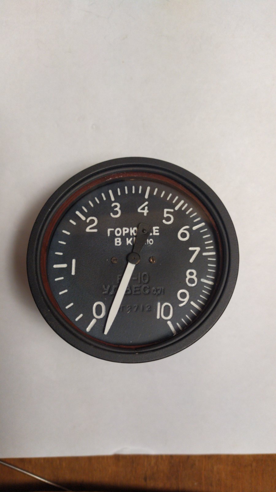

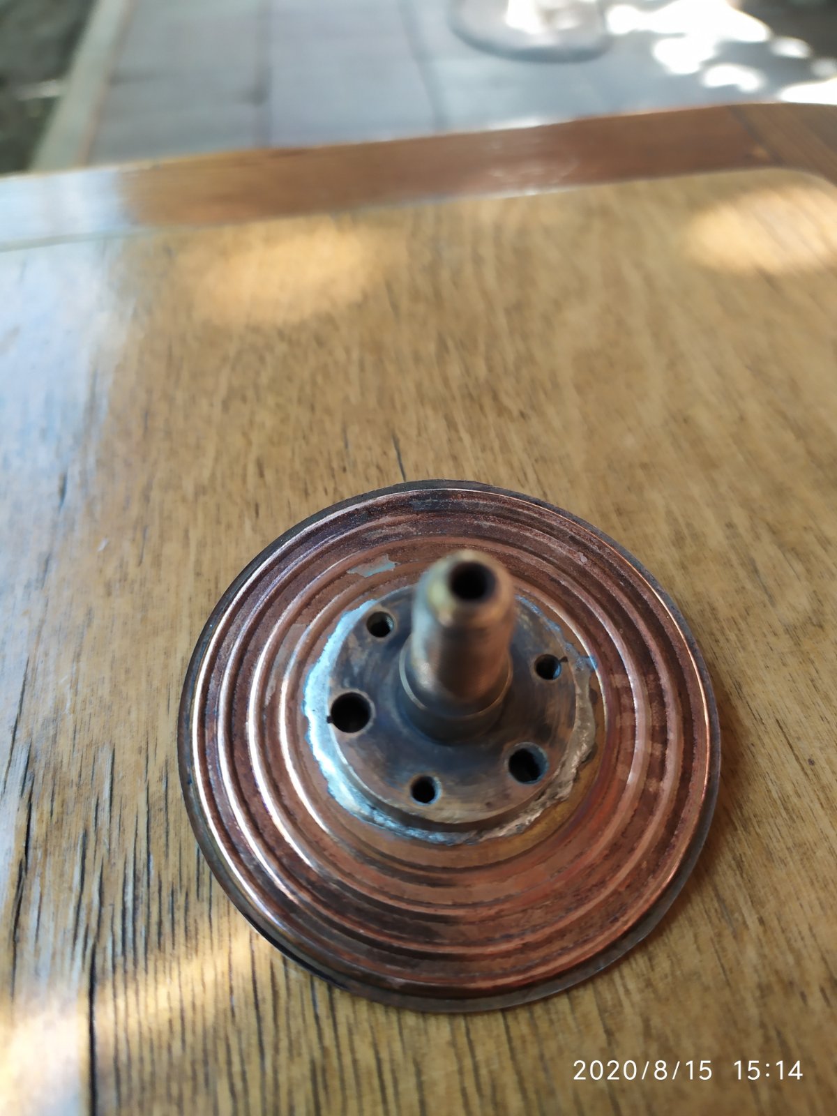

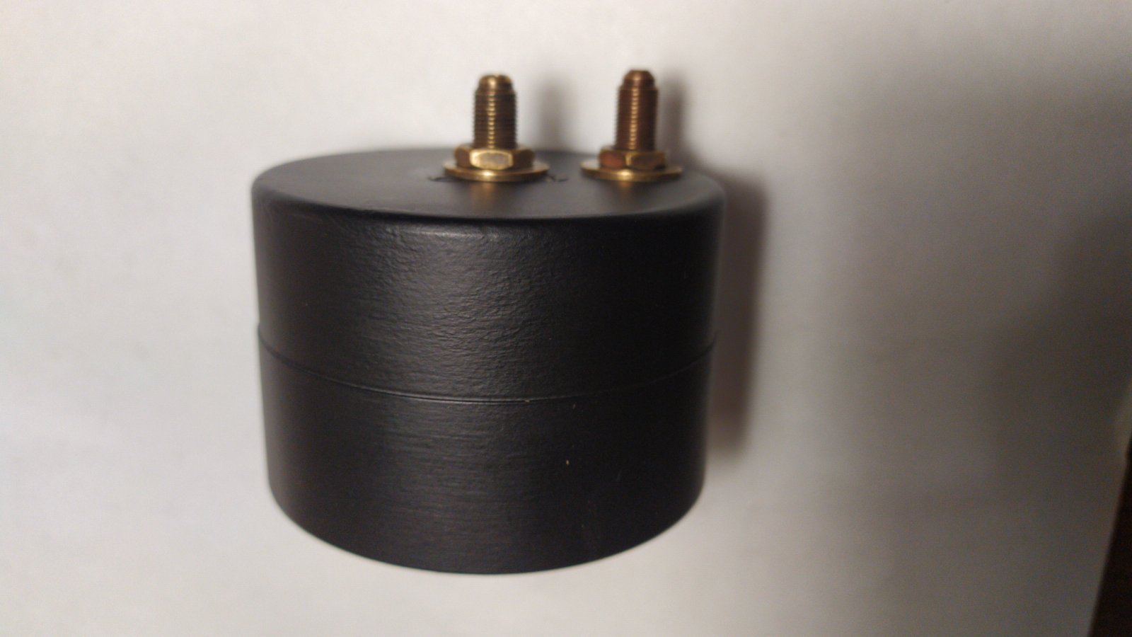

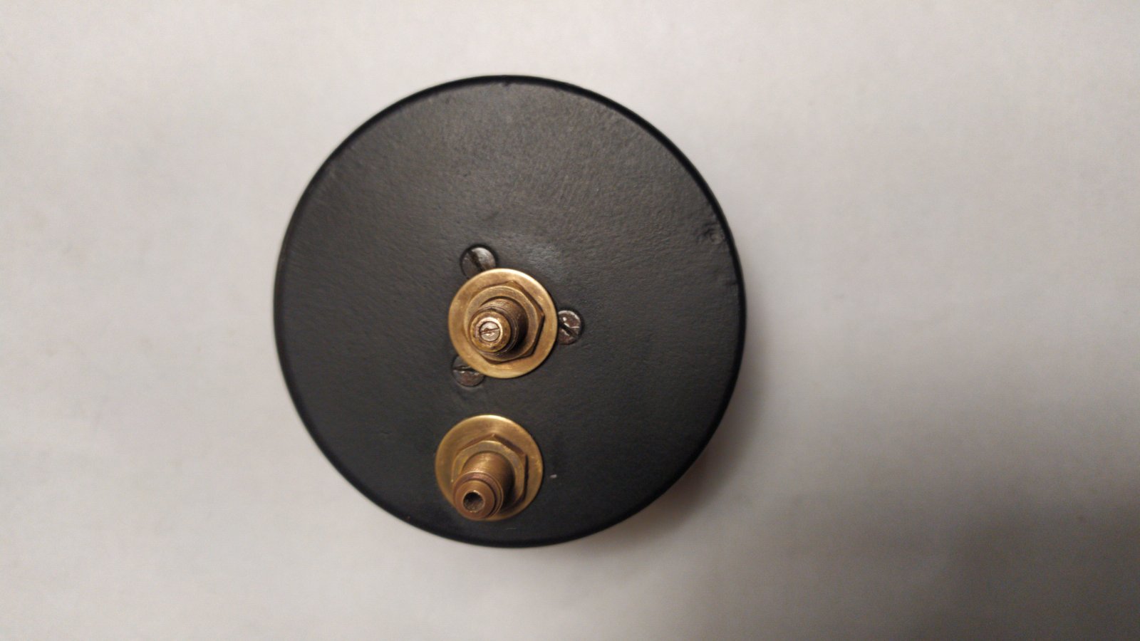

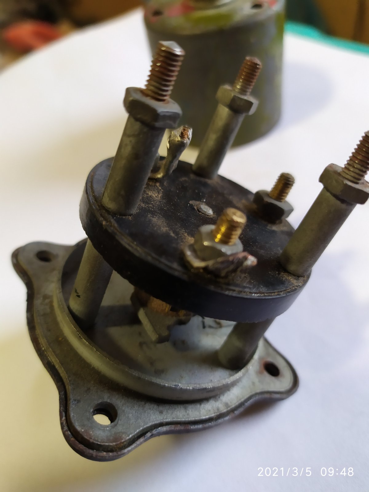

Указатель бензиномера.

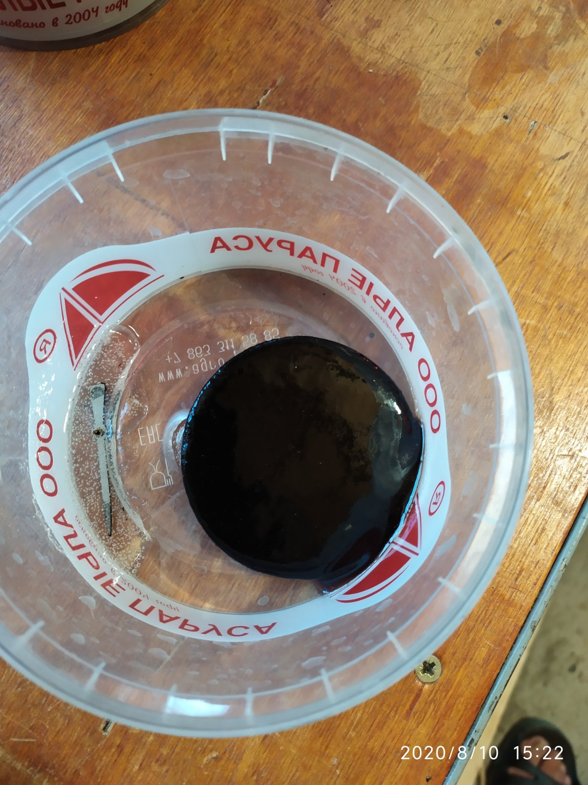

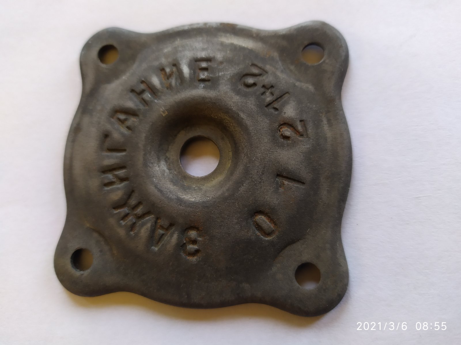

После разборки выяснилось - оторвана мембрана от фланца.

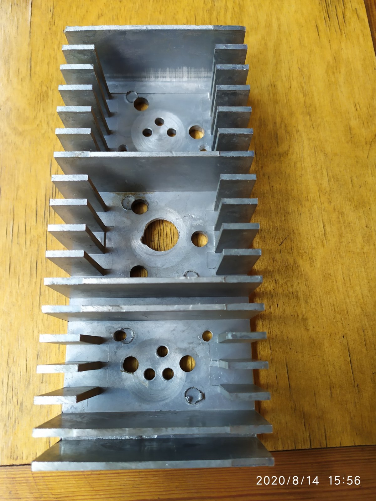

Встал вопрос, как ее припаять к фланцу при этом чтобы она сама не разпаялась, т.к. спаяна из двух половин. Глаза боятся - руки делают. Вначале осторожно облудил, дальше в дело пошел гаражный хлам, решил смастырить подобие радиатора. Может это все и зря, но сработало!
