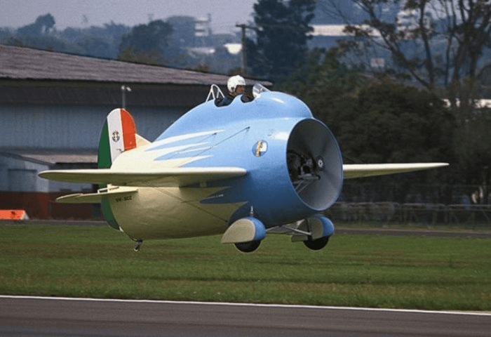

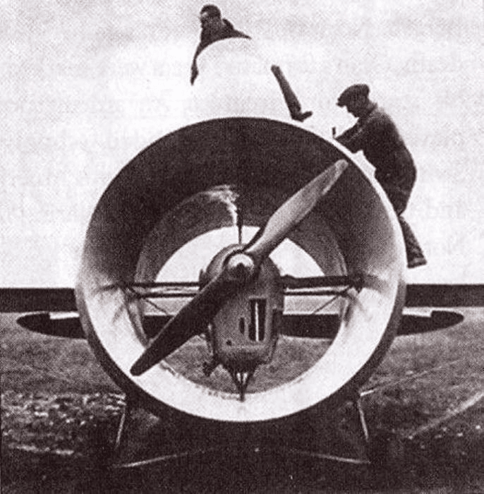

Фюзеляж представляет собой трубу с двигателем внутри. Форма корпуса не выглядит сложной, но это результат интенсивных вычислений Луиджи Стипы. Удивительно, но самолет хорошо летал, летчики отметили высокую стабильность и отличную управляемость.
Концепция Stipa была революционной, но ее применению помешал ряд недостатков. На машине было очень мало места для пассажиров, груза, вооружения. К тому же, максимальная скорость, которую на испытаниях показал прототип – всего 131 км/ч.

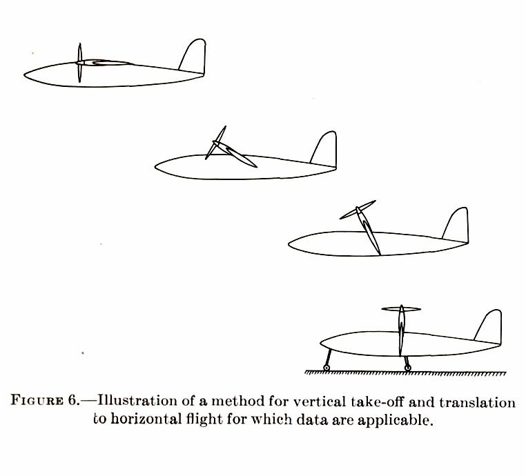

При существующих самолетных энерговооруженностях и площадях ометаемых винтом можно здорово улучшить ВПХ не строя конвертоплан со сложным поворотным механизмом.

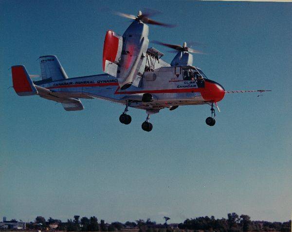

Не соглашусь с Вами, потому что это
до сих пор считается специалистами, самой лучшей и намного проще моделью из всех построенных летающих конвертопланов, особенно при сравнении с V-22.
Для самолётного режима предельным диаметром будет примерно такой, как у Летавшего-как-то-раз (пожалуй, даже меньше).
Нет, не меньше, потому как с сайта NASA, когда работу рассекретили, такие размеры там оговаривались как самые оптимальные в конфигурации самолёт, лежащие, т.с. на границе золотой середины.
Если нужен именно вертикальный взлет-зависание и аппарат большой, то конечно пол ворочать нельзя. И остается Ваш вариант. Мне тоже больше нравиться, что поворачивается все крыло вместе с мотогондолами и синхронизирующим валом.
Если устроит короткий разбег. То обдувка самое то. Глупо не использовать этот вариант. Об чем собственно и был конкурс ФПИ.

Хм! А разве Canadair CL-84 Dynavert не может быть копией, тем более уменьшенной? И нет возможности применения на нём РП-ротора? По моему, Вы противоречите и теме, и принципам дискуссии... Ведь на копиях уменьшая в размерах - не ставят "такие же" копии моторов! 😉
Тем паче, что если речь о прототипе, сходство должно быть крайне отдалённое. По моему так.
=авторская разработка...?
Браво, Хенрик! Всё почти как у меня 🤓 Но вот только СУ и немного по другому конструктив(!). Жаль, что мы не знакомы🤔 - конвертоплан уже давно летал бы, наверняка!
