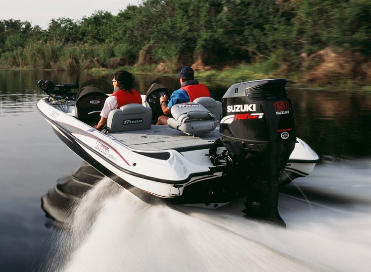

Водномоторники подвесные моторы большой мощности и веса поворачивают без проблем тросами:
почему бы и нам тот же принцип не использовать. Можно даже некоторые элементы лодочного подвеса позаимствовать.
Да!
Молодцы!!! Я представить не мог, что такое можно приспособить.
Хочу Вас порадовать Клемуху отстояли! Сегодя утром мне позвонил Стас и зачитал со вчерашней газеты, что верховна рада отменила все решения по выделению земельных участков на горе Клименьтьева и перевела её статус заповедный!!! 😀 😀 😀
Всётаки небесный народ может, когда возьмётся :IMHO
Там же и реверс имеется!
В принципе этот вариант ближе всех к цели.
