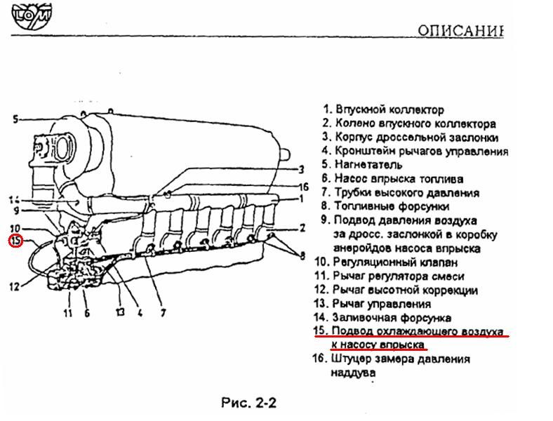

В магистраль подачи топлива установите электрический топливный насос (мы поставили Пирбург),
а тут бац! те самые подробности
Для исключения образования паровых пробок и самовыключения двигателя... Это сделали чехи на последующих модификациях двигателя. После такой доработки у нас проблема исчезла. Связана проблема образования паровых пробок с качеством бензина, а точнее с температурой начала кипения. Т.к. насос стоит на блоке, греется он так-же сильно, топливо начинает закипать

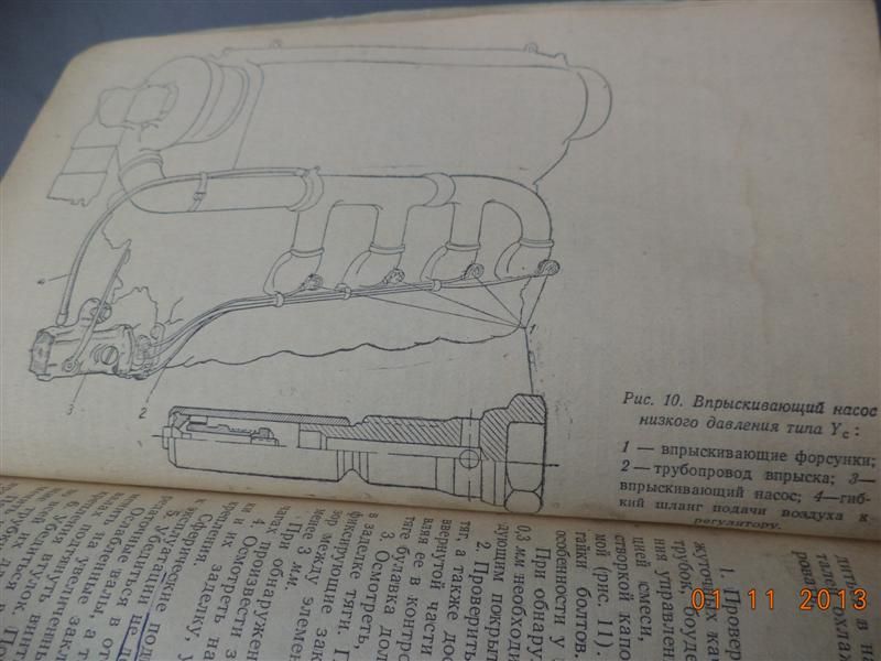

Кстати, Александр, у вашей команды есть опыт кап.(или не очень кап. 🙂 )ремонта насоса впрыска?
Кстати, Александр, у вашей команды есть опыт кап.(или не очень кап.)ремонта насоса впрыска?
Насосы перебирали конечно, занимались регулировкой мембранной коробки (добавляли пластины между мембранами), регулярно приходиться промывать откачивающий масляный насос . Вот пожалуй и все.

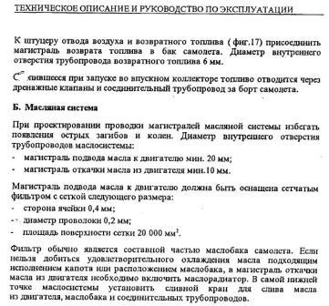

Как Вы определяли что откачивающий насос не работает?  На впрыскивающем насосе две пробки для залива масла. В одной находиться тонкий штуцер на него одевается трубка. Когда откачивающий насос засориться, маслу деваться не куда и оно будет вытекать. Если всё правильно, то где должна быть контрольная трубка.
На с-те КС-201м трубка выведена вниз за капот. В прошлом году в Йошкар-олу летели с неработающей откачкой масла из насоса. Расход масла почти литр в час и пузо самолёта в масле. На одном из промежуточных заправили маслом МС-20 и о чудо, откачка заработала.... Насос не разбирали.

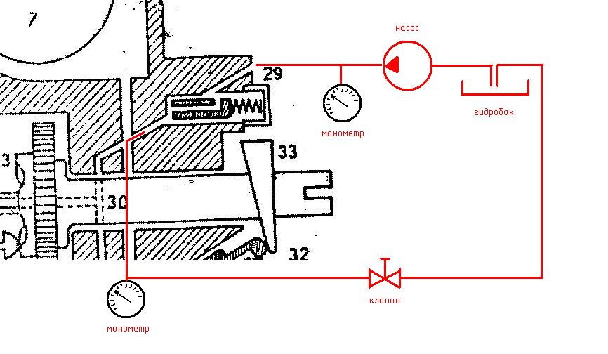

Ясно что там винтик есть, а как определить что там нужное давление
Возвращаясь к напечатанному... 😉
Если речь идет о настройке редукц.клапана (по тех.описанию поз.29) на давление его закрытия >2 кГ/кв.см, то я бы решал эту задачу либо косвенным путем, а именно посчитал бы усилие на золотник и в соответствии с оным поджимал бы пружину, либо действовал бы "в лоб", реализуя следующую исп. схему (в принципе можно обойтись и без манометра пред редукц.клапаном)
Да речь о настройке редукционного клапана. Манометр который будет измерять 2 кг. во впр. насосе подключать не куда. Пока впр.насос разобран, появились мысли как все измерить. Попробую, если получится то выложу отчёт.
...наверное собрать насос, заполнить его маслом, а манометр подсоединять к дренажн.штуцеру или к заливному или к сливному отверстию? 😉

Какое масло у Вас было залито, до МС-20?
Мы летали тогда на каком-то автомобильном, по характеристикам очень близком к Аэрошелл100, на промежуточном в Бабино товарищи выделили дефицитного Аэрошелл100, затем мы сели на безлюдной АХ площадке (летели со встречным ветром по пределам топлива и решили над лесами в окрестностях Йошкар-Олы не рисковать). Местный житель помог с заправкой,  у его товарища-мотоциклиста оказалось в наличии МС-20 и он выделил нам полтора литра (а то мы уже собирались доливать 10W-40). Так совпало, что после этого откачка масла из насоса заработала сама.
Ещё по уровню масла в маслобаке. Мы дважды попадали в ситуацию, когда после заправки маслобака полным, не могли запустить двигатель. После слива излишков и прокрутки двигателя (с десяток оборотов вручную за винт) - двигатель как ни в чём не бывало запускался. Подозреваю, что это как-то связано с перезаливкой маслом насоса, но как и почему это происходило для меня загадка; я плохо понимаю пока тонкости работы этого насоса :'(
Уровень масла в маслобаке (в стояночном положении) имеет значение. И после долгой стоянки(с минимумом масла) надо следить за давлением масла после запуска, если не появляется - выключать (не ждать - можно и не дождаться) и заливать вручную, чтобы в маслонасосе было масло.
С уважением, Айрат.
