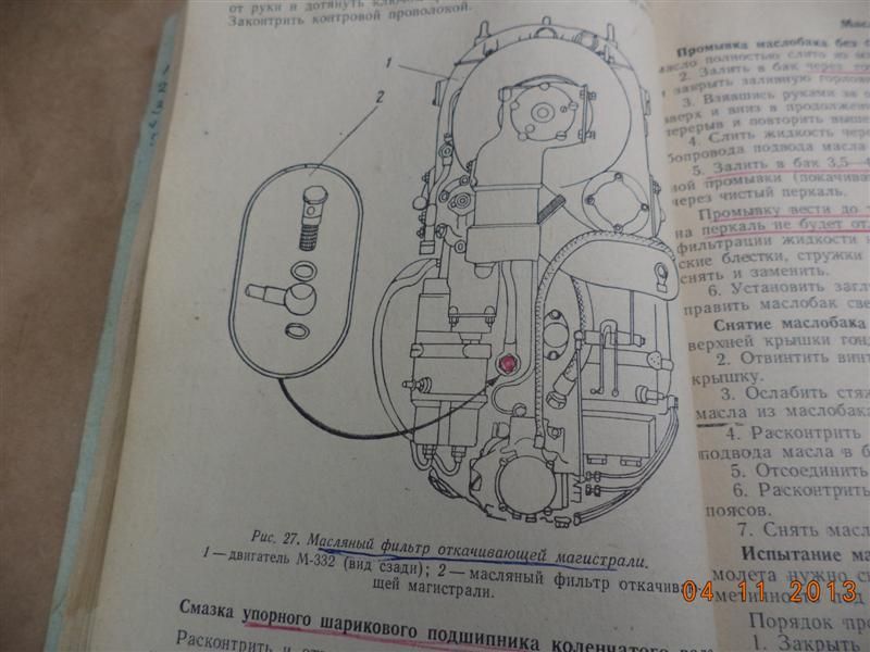

Устанавливаю двигатель М332 на самолёт Гриффон.

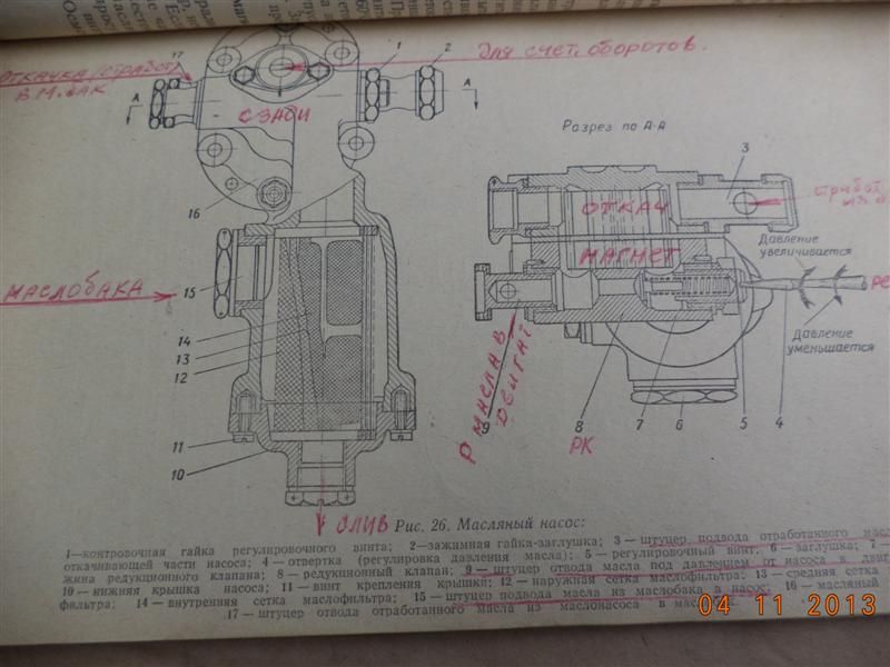

Подозреваю, что это как-то связано с перезаливкой маслом насоса, но как и почему это происходило для меня загадка; я плохо понимаю пока тонкости работы этого насоса

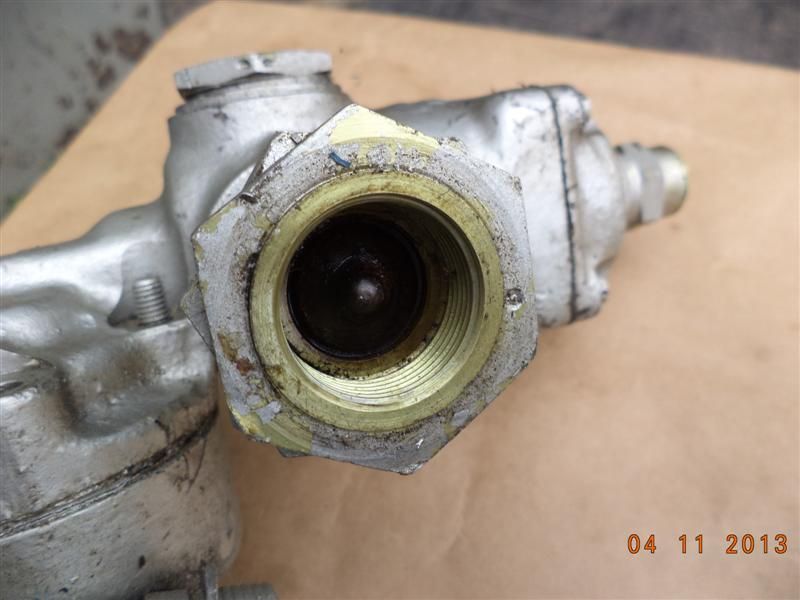

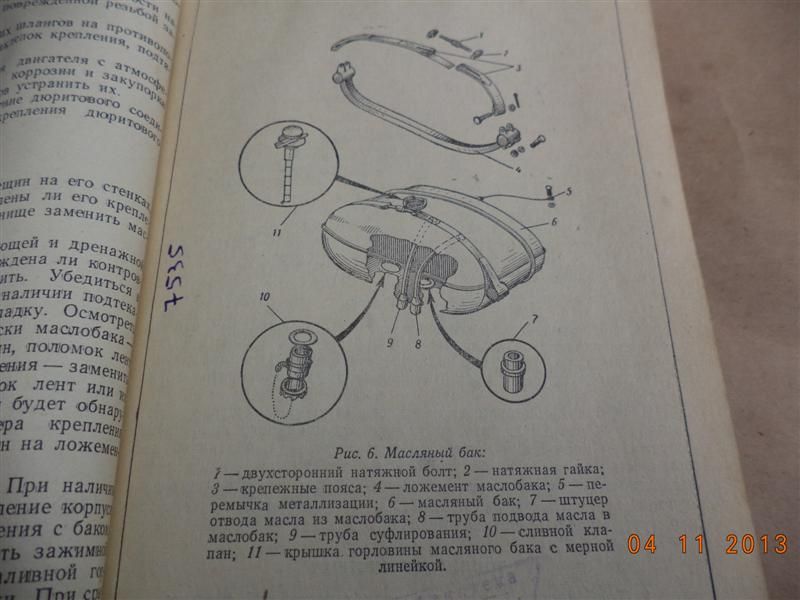

Может маслобак слишком высоко расположен. В масло насосе есть обратный клапан, если бак правильно установлен по высоте то клапан должен держать масло.
Масло насос с обратным клапаном.

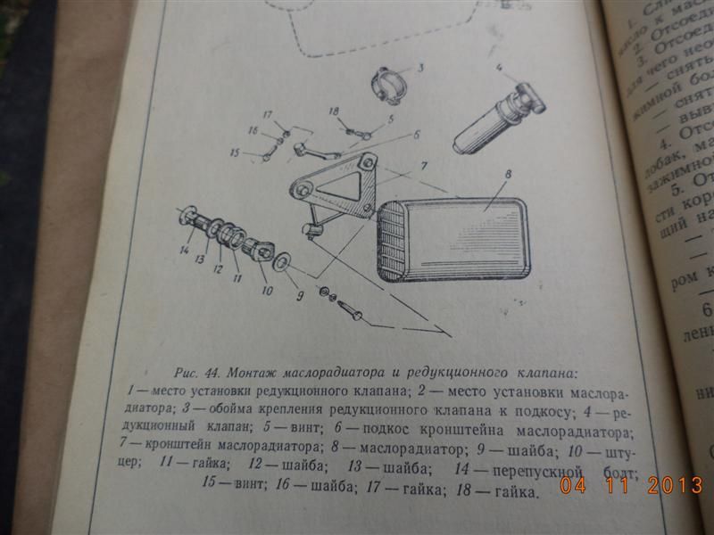

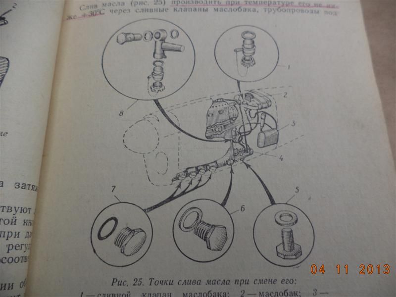

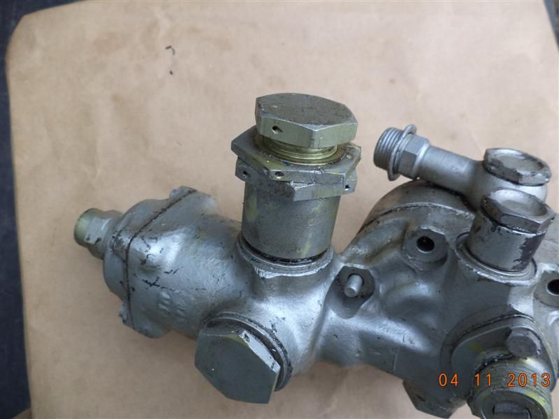

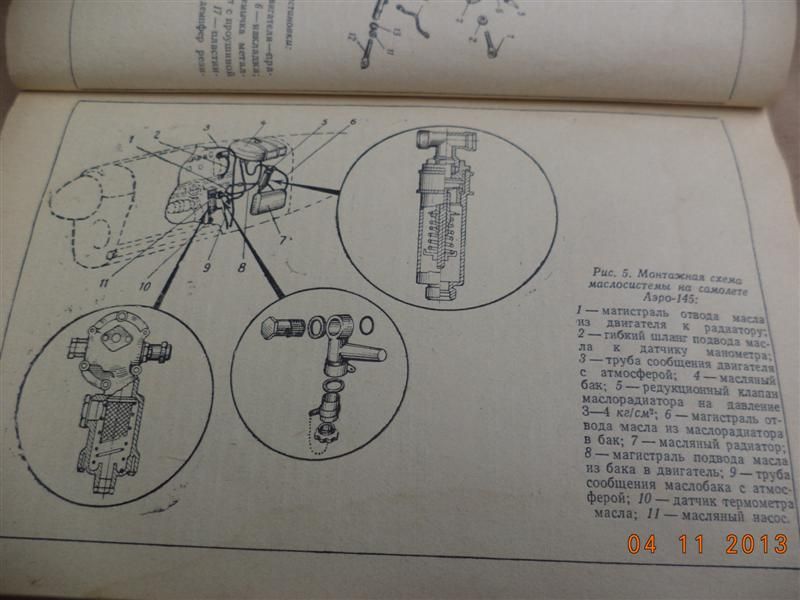

Несколько фоток связано с масло системой,  может кому то интересны.
    56,1 КБ · Просмотры: 205
Предполагал перезаливку маслом топливного насоса на стоянке. Может это было связано с неисправностью откачки масла из топливного насоса.
Маслобак на нашем самолёте ниже чем на Аэро-145. Может поэтому (залипание обратного клапана на маслонасосе) после долгой стоянки утекало масло из маслонасоса и после запуска двигателя не было давления масла, "сухой" маслонасос не мог подсосать масло. Мы заливали масло непосредственно в магистраль и проблема исчезала.
Емкость маслобака на нашем самолёте не помню какая, максимальная заправка 7литров, в баке должно оставаться пространство на 2-3 литра. Маслорадиатор летом не лишний, но это зависит от обдувки маслобака и наверное от объёма маслобака.
Если дренажная трубка уходит в низ, то впрыс. насос не заполниться маслом, оно будет вытекать через дренажную трубку.
