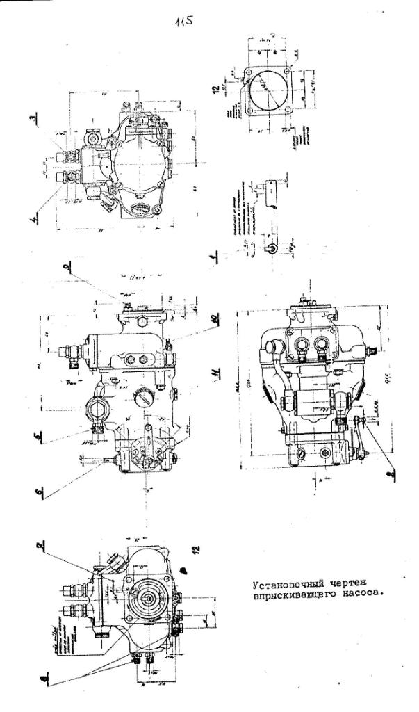

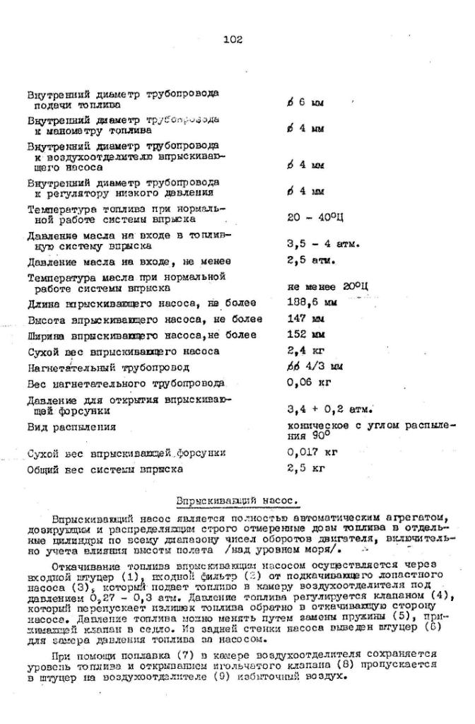

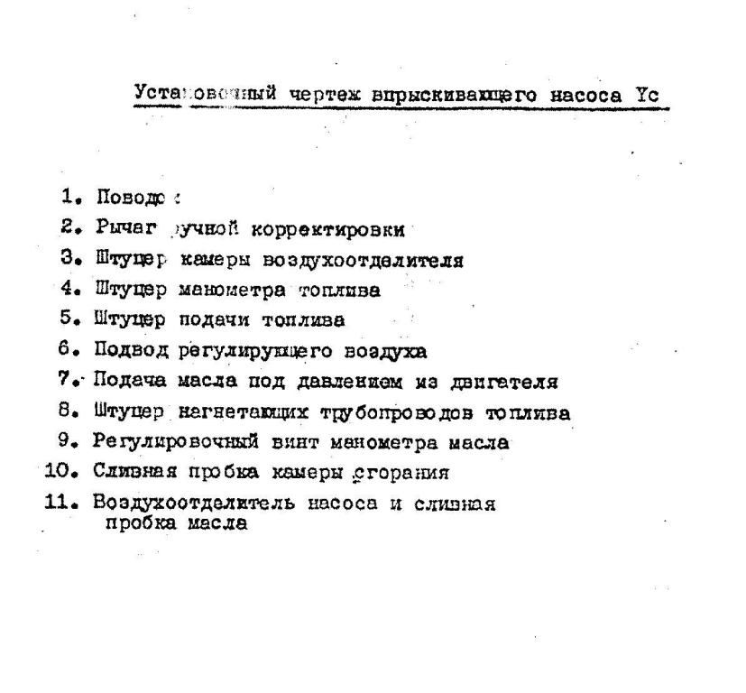

Юрий, исходя из
Оба свои насоса разбирал до винтика и собирал

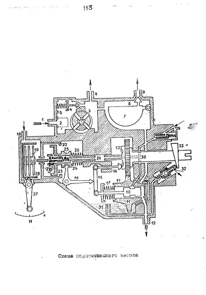

насколько схема на стр.113 тех.описания соответствует "правде жизни"?

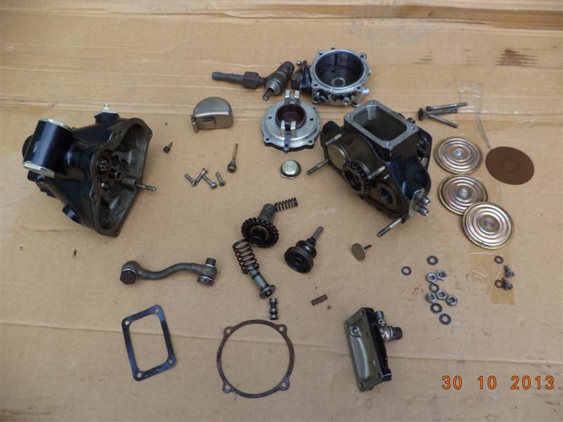

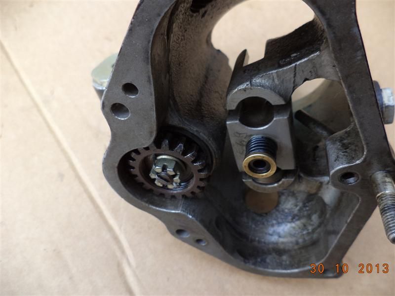

Этот впрыскивающий насос ставил на двигатель, на стенде работал. Сегодня разобрал его, правда не до винтика. Буду разбирать весь, позже. Больше всего интересует, как регулировать давление масла. Ясно что там винтик есть, а как определить что там нужное давление.

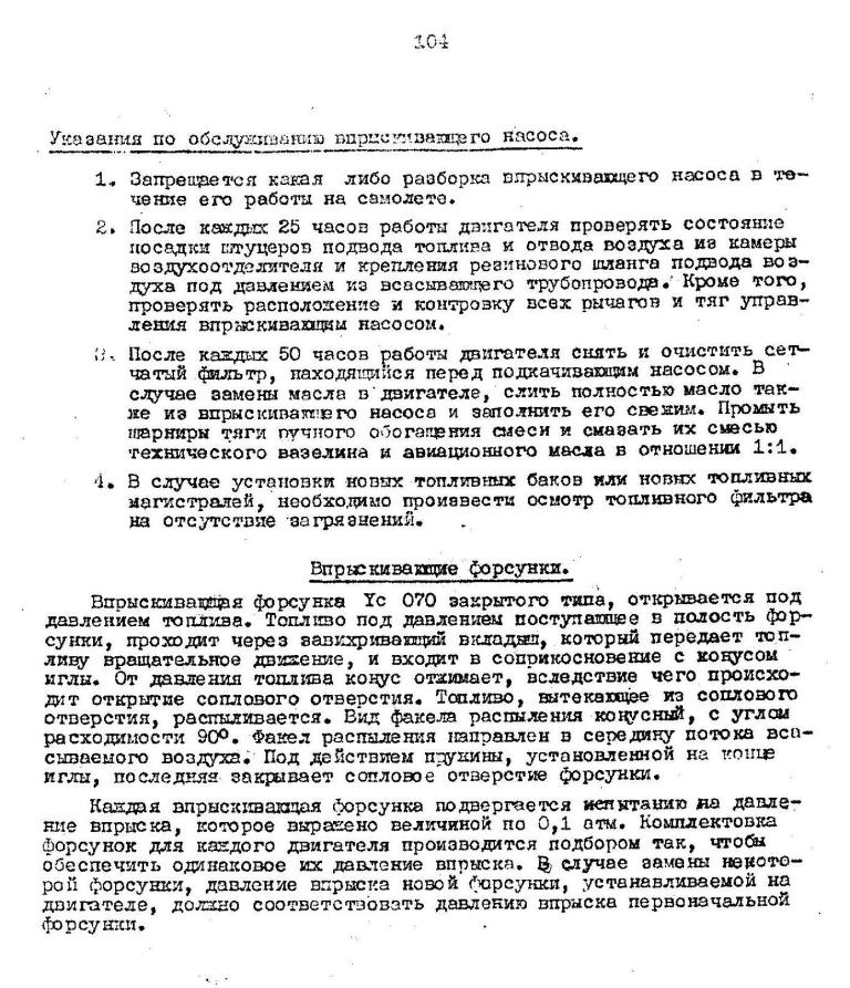

Ведь не исключена возможность, что где-то на просторах России (а также ближ. и дальн. зарубужья) сохранилась документация для насоса впрыска М332 типа:
- возможные неисправности и способы их устранения
- указания по ремонту
- технологич. карта контрольных проверок
а тайный обладатель вышеперечисленного читает эти строки и злорадно ухмыляется... 😉
