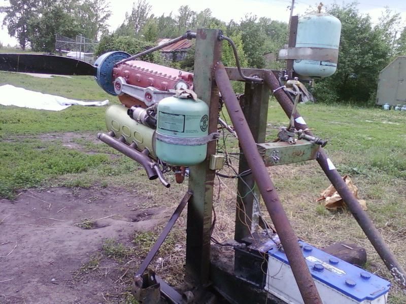

Устанавливаю двигатель М332 на самолёт Гриффон.

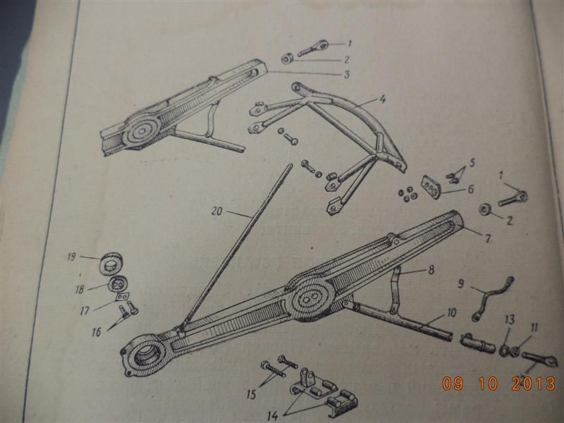

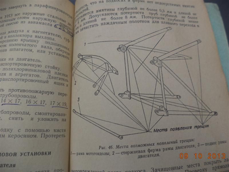

Есть три замечания, которые прийдется учесть.
1. Привод изменения шага винта, у меня на Горобце, трубка с тремя карданами. Нагрузка не совсем маленькая.
2. Включение компрессора это головная боль на этих движках. Практически всегда проскальзывает муфта. Поэтому при запуске приходиться дожимать. Троссовое соединение работать не будет. Необходимо установить жесткую тягу.
3. На мотораме отсутствуют подкосы, которые убирают качание двигателя в горизонтальной плоскости. На штатной мотораме они были сделаны из 10-12 мм трубки и втавлялись вмежду магниевой моторамой и противопожарной перегородкой, за компрессором. У Вас там места нет, поэтому необходимо хотя бы трубкой соеденить верхнее незадействованное отверстие мангиевой моторамы и верхний узел крепления моторамы к самолету. Таким образом вы обеспечите треугольник.
У меня есть половинка этой стержневой фермы рамы двигателя, про неё тоже думаю, надо изготовить и поставить.

Мыслей было несколько, даже шуруповёрт рассматривался, но склоняюсь к механике. Мне очень интересно посмотреть на Вашу  конструкцию.При запуске я использовал такой механизм, нагрузку я никакую не почувствовал, но это не вариант.
Юра, это нужно сделать обязательно! Снизу на мотораме есть косые распорки, а вверху нет. При вращательных колебаниях двигателя силы от нижних распорок могут провоцировать колебания в горизонтальной плоскости.
