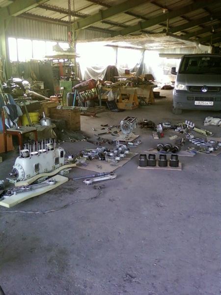

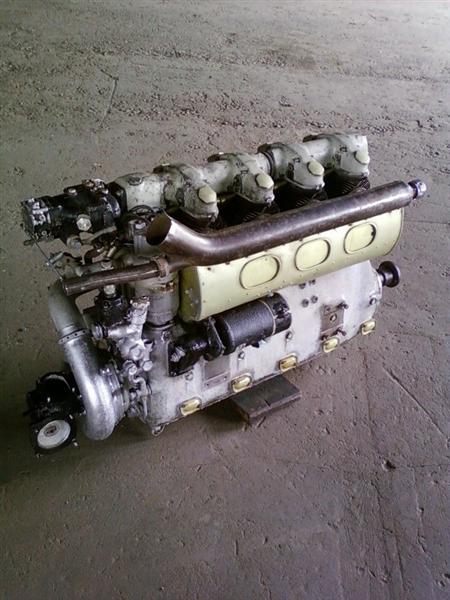

Устанавливаю двигатель М332 на самолёт Гриффон.
Чтоб собрать один двигатель, пришлось купить ещё два. Один из за цапф, другой из за выпускного коллектора.

Юра, Вы это, так резко то фотки не выкидывайте, а то у некоторых(меня в частности) может удар случится. Откуда столько добра, в Липецкой области что еще Советский Союз не развалился???

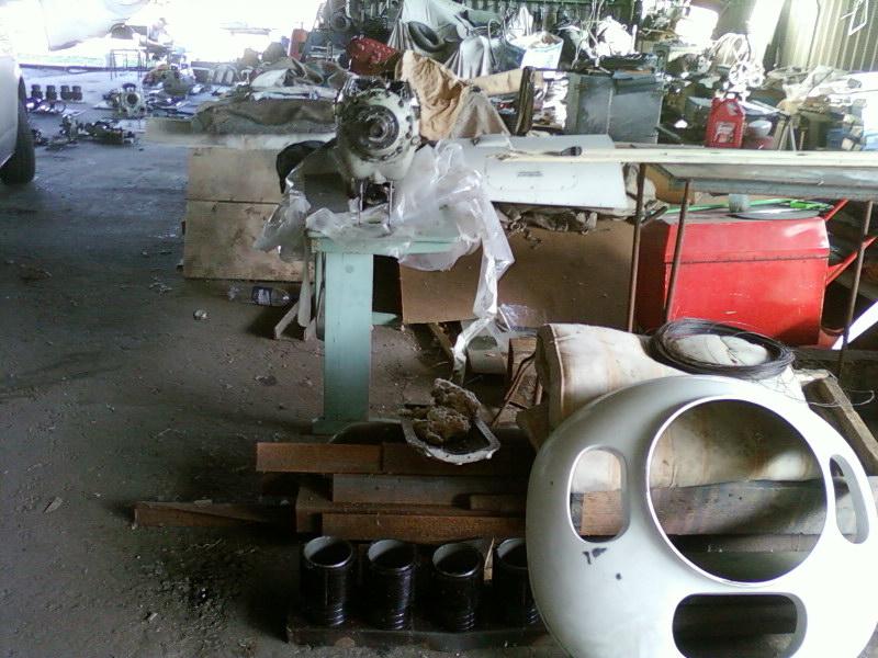

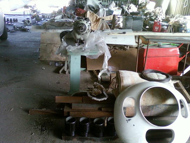

Да я и смотрю что то мало кто пишет, наверное посмотрят и успокоительные пьют вместо того чтоб писать. Вальтер шестёрка это не мой, привезли собрать, в разобранном виде.
Юр, теперь я понимаю, почему дело так медленно идет. Ты хочешь собрать трёхрядный двенадцати цилиндровый Вальтер - минор? Тогда и самолёт нужно делать трёх- хвостым и хотя бы шестикрылым, иначе не видать удачи как собственных ушей, даже при наличии здоровья.
Виктор Алексеевич, я ни куда не тороплюсь, работа ведь потихоньку делается. И Вальтер мне интересно собрать.
Это конечно шутка, а если серьёзно, то мне нравится твой подход к делу. На твою работу приятно посмотреть.
круто)))
а где это так коллектора для м332 раздают?  можно без двигателя  🙂
В том то и дело что не раздавали отдельно, когда мне эти детали были нужны. В торговле коллектор продавался за 10 т.р. но, мне он уже не был нужен, цапф отдельно не видел.
похоже мы этот коллектор и забрали, еще парочка нужна

На данный момент возникла проблемка по масло системе, да не в том что куда подключать. Это нужно изготовить  масло бак нужной конфигурации, чтоб вписался в нужное пространство и объём 10 литров.
Сергей я смотрю на тему, читателей много, но ни кто ещё ни чего по установке двигателя м -332 на самолёт грифон не подсказал.
