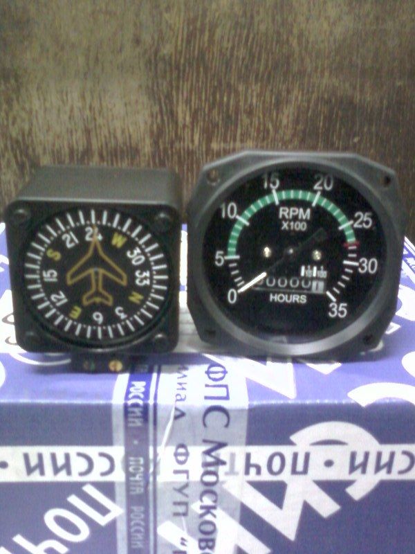

http://www.reaa.ru/cgi-bin/yabbA/YaBB.pl?num=1331645756 По этой ссылке покупал тахометр.  С установкой такого тахометра,  будут небольшие проблемы. Вращение привода от масло насоса,   в половину меньше вращения коленчатого вала, да ещё и вращение с тахометром в разные стороны. Планирую сделать повышающий редуктор, тогда вращение будет в нужную сторону и обороты соответствовать.
Проще поставить электронный.
Ну что теперь другой покупать?

А с тахометром действительно засада, не понятно чем думали конструктора, когда проэктировали место подключения. Действительно левое вращение смущает. Я нашел родной датчик и чмелаковский указатель. Весит эта связочка конечно не мало, но деваться некуда. Можно конечно и электронный, не вопрос. Только читать цифры не удобно и теряется независимость систем. Отказ электропитания - отказ и тахометра.
Датчиков и тахометров у меня есть несколько видов, но они не особо устраивают
А те, что за "звери"? чем не устроили? Есть ли средь них электро, которые можно зацепить к 12-ти вольтам?
Кстати, помимо "правильной" шкалы на Вашем тахометре еще и счетчик моточасов, завидую...  😉

Только тахометр замените на электронный, его очень просто сделать на базе стробоскопа для установки угла зажигания, купить сей девайс можно в любом автомагазине.
Тахометр Вам понадобится только в самом начале, начнете летать - обороты Вальтера будете чувствовать "пятой точкой" :🙂.
Поподробнее можно про стробоскоп в качестве тахометра.
