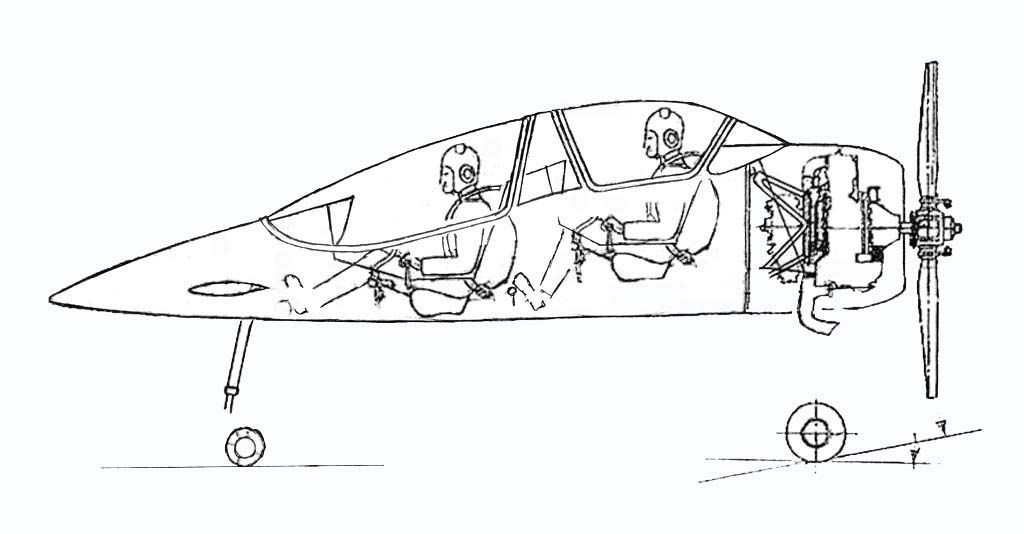

Уважаемые господа !
Прошу ознакомиться и высказать мнения.
http://sla-avia.narod.ru/project.html
С уважением, Александр Макаров  ;D

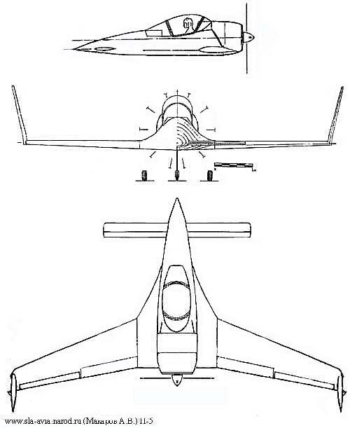

Одноместный клон Изи с М-14 [highlight]П[/highlight]

Думаю что с вопросами охлаждения двигателя будут проблемы . И это только начало проблем
Из всего прочего проблема охлаждения - самая малая:Як-58 с такого типа ситловой установкой,но шестиместный,а,следовательно,менее скоростной,проблеи перегрева не знал.
Есть несколько обновлений, если интересно - плиз через главные ворота (на них инфа, что обновилось) http://www.sla-avia.narod.ru/
Флапс на канардах (рутановских и твоём) неподойдут.
Так как они расположены далеко за СG они произведут сильное давление на канард (сам убедился когда откланил оба моих элеронов (вниз)
Элероны далеко OUTBOARD по крылу ......но это оспоримо (я тоже такбы хотел но есть про и канс такого их  расположения)
.Твои стрэйки (форма) мне очень нравяться если заостриш их впереди  (учись у МиГ-29OVT)
Из за того что это низко план и нижняя часть крыла с фюзеляжем просто плоская мне кажеться  ОН будет неустойчив
по крену....подыми крыло хотябы на 20см от дна фюза.........
Форма фюзеляжа просто некрасивая несчитая неудобситв для пилота (места в нём для ног НЕТ!)
Но русские не отличаются хорошим дизайном УДОБНЫх вещей для человека ;D я это точно знаю. 😉 (сам таким раньше был)
Эй!!!! отклани пилотское сидение хотяб  на 30-35град назад, а то при 6G уснёт от перегрузок ;D
Также одно негативное замечание о твоих стрэйках

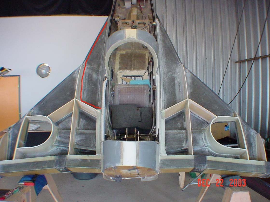

Фотот
Красным=багажник...... (остальное бензин).....в который есть доступ для пилота и пассажира туда можно (и нужно) ложить всё нужное
(еду, воду, кислород одежду итд) для 4 часового полёта...........
Этот я строю моему другу Михран Саламати

N38MK - спасибо за грамотные замечания... Я их обязательно осмыслю и приму к сведению. (в данный момент, я больше времени буду посвещать 2-х местному варианту http://sla-avia.narod.ru/P6-001.jpg ... Убедили !)  Данный проект - творческий поиск, попытка воплощения мечты... и надеюсь не последний ее вариант... (пусть не вcегда похожий на прородителя L-E и В, давших толчек к творчеству.)
Что касается мотора и прочих систем, приведу лишь один аргумент, почему я на них остановился:
Положительная (на мой взгляд) черта этого проекта то, что в основу я хочу положить узлы и механизмы готового летающего самолета (Як-52). Пусть даже с остаточным ресурсом 80-90%. Стоить такой самолет будет относительно недорого (20-30 т. долл.). Т.е. в основе будут лежать отработанные узлы и механизмы произведенные на авиазаводе (доступные запчасти и ремонт практически на любом аэродроме). Не надо будет заморачиваться хотя-бы над частью проблем. Аэродинамика - да, это еще тот орешек.... Думаю...
Есть еще один тонкий момент - подключение к импортным двигателям (если остановить свой выбор на них) дополнительного оборудования для обеспечения работы гидро и пневмо систем (с исполнительными механизмами).  Все импортное новьё - пока слишком дорого (для меня).
В моем случае, можно аккуратно распотрошить Як-52, планер выкинуть, а системы аккуратно "встроить" с свою скарлупу (В аэроклубе я изучил этот самолет от кончика носа до кончика хвоста). Тем более для 2-х местного варианта это идеальный случай, т.к. 2-я кабина оборудована системой имитации отказов - для обучения в самый раз. С импортным же движком такое не прокатит - надо покупать все будет поотдельности и думать как все это собрать, а это $$ и время.
На этом этапе я планирую построить летный образец (своего рода ЛЛ), полетав на котором и станет понятно что нужно делать дальше. А больше пока и не надо.
У нас в России особо пока летать некуда - не развита инфраструктура и законодательство, поэтому вопросы дальности полета и особой экономичности мной не рассматриваются (незачем). А для полетов в районе аэродрома более чем достаточно... И багажник не нужен...  😉

Сорри , но прокоментирую некоторые твои высказывания :
"У нас в России особо пока летать некуда - не развита инфраструктура и законодательство, поэтому вопросы дальности полета и особой экономичности мной не рассматриваются (незачем). А для полетов в районе аэродрома более чем достаточно... И багажник не нужен...  " (с)
Это ПОКА проблемы ,  пока спроэктируешь и построишь , будут другие законы ...Опять догонять ?)
Посадка у пилотов уж сильно похожа на ЯК-52 , не самая лучшая для полётов длительностью более 1 часа.
наклон больше сделай и регулируемые педали
Убери парашюты у пилотов , им и так некуда прыгать
Правильно расчитай стоимость своего проэкта. Я его примерно оцениваю не менее 60 - 70т долларов и то это на сегодняшний день.
И сделай улыбочку у пилотов на чертеже , прям сидят напряженно как камикадзе ))) ;D
Gennadij, спасибо за комментарии
1. "...пока спроэктируешь и построишь ..." - абсолютно согласен. Поэтому пока будет проэктироваться и строиться самоль, найдется место и для альтернативного двигателя, и место для багажа. Догонять не надо... у меня все предусмотрено, но не все показано на эскизах... (все варианты не разместишь). Вот оближу аэродинамическую схему подтвержденную практическими расчетами, тогда и размещу все на сайте для всеобщего обозрения. А пока это грубая концепция. Идея.
2. "...Посадка у пилотов..." - это всего-лишь картинка... где-то она просто показывает "наличие" пилота, а где то и его правильное положение http://sla-avia.narod.ru/photo008.jpg (самое смешное, что это положение тела пилота в Су-26  ;D). В полет самолет выпущу с правильным положениемм тела пилота(ов) в пространстве. Как-никак и сам планирую сидеть в кабине.
3. "...Правильно расчитай стоимость ... 60 - 70т долларов ...," -  я ориентируюсь на эти же цифры. У себя в комменте я привел стоимость б/у самоля Як-52...  Было-бы наивно думать, что этим расходы и ограничатся (спасибо за то что поправили).
4. "...И сделай улыбочку у пилотов..." - вечером проведу с ними беседу... На днях подправлю...  ;D
Смотри ,может имеет смысл посадить заднего немного вперёд , по дальше от нулевого шпангоута . А педали могут быть по обе стороны от сидушки переднего пилота . И приделай им улыбку , а то прям летят на штурмовку врага ))) ;D

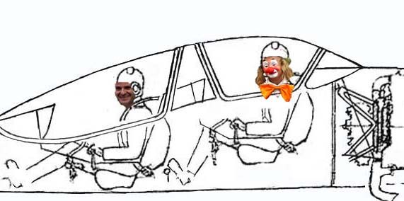

2. По поводу улыбок... это-же летчики испытатели... они серьезны... Хотя: only for you and just only today:
    29,2 КБ · Просмотры: 424
если уж серьёзно говорить про систему покидания , то можно рассматривать катапульты ...но я уже несколько раз писал письма ...и до сих пор без ответа ))) А пилоты ничего , только у инструктора нет вкуса , ему идёт не тот цвет помады для губ )))) 😉 ;D
