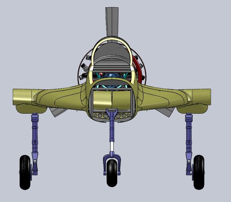

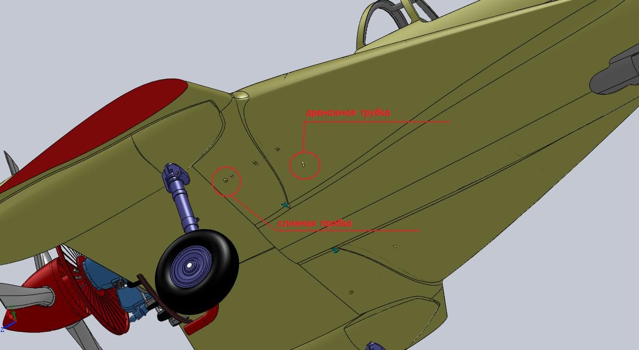

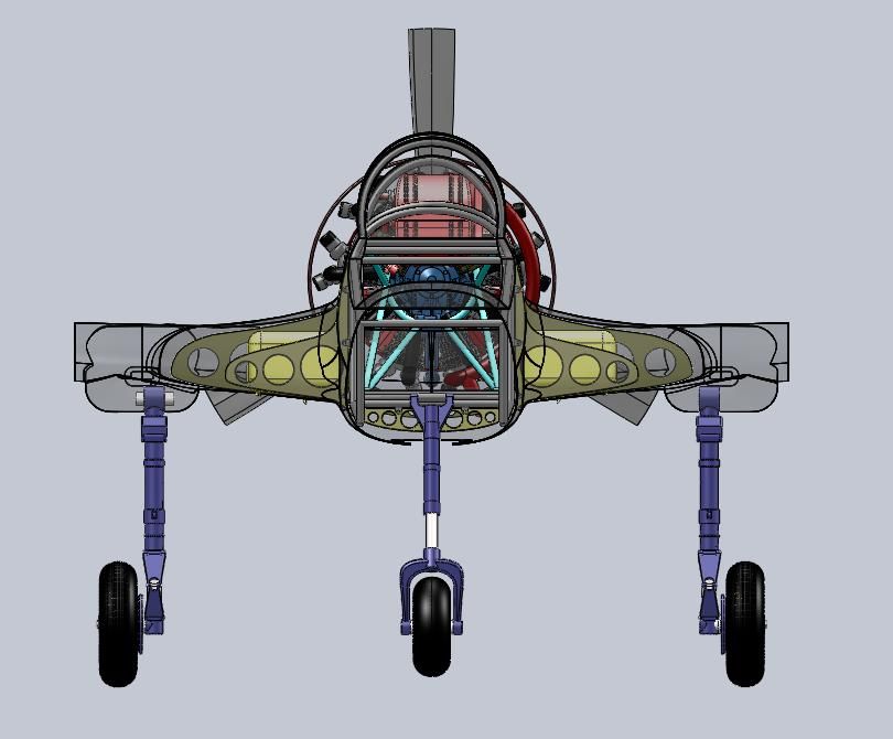

igorvnikol писал(а) 20.10.10 :: 06:56:25:
А чем вызвана стреловидность ПГО? В смысле для чего.
Ноги этого вопроса растут из идеи взятой у Рутана и реализованной на Старшипе2000... там для парирования момента от выпущенных закрылков применяется изменение стреловидности ПГО... Я знаю, что сейчас опять меня начнут журить, но от этой идеи я пока не отказался... т.к. пока это единственное решение примененное на действующем серийном (летающем) самолете подобной схемы... для снижения посадочной скорости.
Не доверять Рутану у меня оснований нет, хотя были оригинальные идеи предлагаемые авторитетными людьми (но то теория)... жизнь покажет чье решение жизнеспособнее...
Поэтому пока в крейсерском (скоростном) режиме самолет имеет такую геометрию.
Для утки, применение закрылков, кроме увеличения веса ни к чему, в смысле уменьшения посадочной скорости и пробега не приведут. Если делать стреловидное ПГО в данном случае, то только для того, чтобы увеличить  критические углы ГО, за счет уменьшения Су[sup]альфа[/sup] для "оттягивания "клевка" на нос. Но это , если делать, то с учетом того, чтобы углы срыва крыла все-таки были больше чем на ПГО. Т.е, лучше клевок, чем штопор
Дело в том, что в схеме "утка" компенсация пикирующего момента от закрылков создает проблему для ПГО. РВ на ПГО, должен быть отклоненным вниз от нейтрали, как и закрылки. А на любом плане при отклоненной задней кромке срыв потока происходит на меньших углах, но при более высоких Су. Поскольку по правилу продольного "V", ПГО и так должно иметь установочный угол, больше чем крыло на 2-3 град, то на практике используя закрылки на "утке", вы получите прирост Су, порядка на 0,1-0,15, в лучшем случае. А это, наверное, не стоит ничего. Для крутизны глиссады, достаточно без/мало/моментного тормозного щитка как на некоторых Лонг Изе, расположенному ближе к центру масс или "расщепляющихся" рулей направления
Для утки, применение закрылков, кроме увеличения веса ни к чему, в смысле уменьшения посадочной скорости и пробега не приведут. Если делать стреловидное ПГО в данном случае, то только для того, чтобы увеличитькритические углы ГО, за счет уменьшения Суальфа для "оттягивания "клевка" на нос.
Спорные утверждения. Закрылки всё же ухудшат АК, и сделают посадочную глиссаду круче. Эффективность закрылков зависит от эффективности ПГО. Так на экспериментальном самолёте Майлз М39, закрылки были и на ПГО.
  http://zonwar.ru/news/news_194_Libellula_M39.html
Также можно сделать измерение стреловидности в обратную сторону, что позволит сбалансировать самолёт при использовании механизации крыла.
Согласен, при выполнении механизации ПГО, увеличении его относительной площади можно добиться прироста подъемной силы Су до 0,4, но для этого стабилизатор ПГО лучше делать фиксированным и переставным, с увеличенными отклоняемыми поверхностями. Но этот огород потребует дополнительного веса, с гарантией безотказности, что для самоделок не имеет большого смысла. Рутан на Изях не морочился. Можно и обычную утку уложить в длину разбега/пробега не более 350-400 м. То, что глиссада очень пологая на посадке решается тормозными щитками.
В большой авиации конечно, другое дело. На Виггене СААБ 37 на ПГО и сдув погранслоя применяли+посадка без выравнивания и выдерживания, как на палубу...
