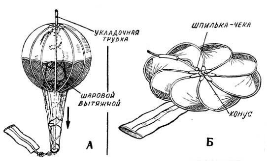

Gennadij, у меня в минимальной комплектации предусмотрен ПЛП-60. Его плюс в том, что вытяжной парашют представляет собой сферу (наполовину состоящую из сетки, а вторая собственно парашют - типа  "полумячик") с пружиной внутри. В момент открытия ранца, вытяжной парашют выскакивает (а не вываливается на пол) и частично вытягивает стропы из укладки. Что на мой взгляд есть хорошо: при аварийенном покидании выставляем спинку из кабины и дергаем кольцо... потоком тебя просто выдергивает из самолета (главное успеть разжать руки  ;D что-бы не прихватить с собой кусочек самолета не память)...
Но у меня сзади винт... :-? Может пронесет ?  :question

Нет НЕ МОЖЕТ ...СОРРИ но это мысли[highlight] НАИВНОЙ НЕРПЫ [/highlight]....
Вы поговорите с ПДСниками , они ВАМ ВСЁ расскажут
Обратись к Мише N38MK
Он тебе всё опишет по особенностям эксплуатации КАНАРДОВ , он в этом ЧЕМПИОН МИРА ;D

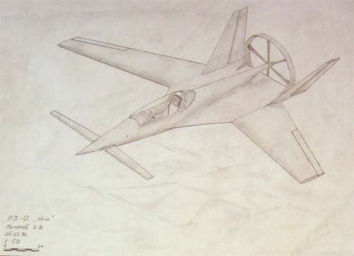

:exclamation Есть вариант проще: сделать фонарь откидывающимся назад не до конца, что-бы  прикрывал пилота в момент отделения от самолета от попадания под винт....
ИМХО проблема не в том, что порубает пилота. Проблема в том, что туда уйдет все, что вышло из ранца. А уж что там дальше будет с пилотом, не сильно важно. Что порубает, что просто расплющит, результат один = закрытый ящик

ЗАБУДЬ про возможность традиционным способом минуя катапульту покинут самолёт типа КАНАРД
Сорри за рекомендации, но ты для начала поговори как я тебе писал выше в постах, с профессионалами из ПДС , и только после этого многочасового разговора с ними  , ты наверно меня поймёшь.

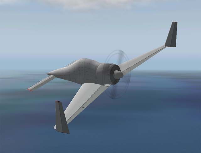

Александр, я чего-то на сайте не увидел - а какой профиль для ПГО предполагается?
Я щас в процессе подбора профилей. Думаю окончательный вариант будет после "продувки" в FlowVision.
Не знаю пока насколько корректной получилась матмодель (которая хорошо летает в авиасимуляторе X-Plane с профилями типа Go 549 на ПГО (c предкрылком и углом установки +3*) и крыле (с углом установки -2*) ) но на днях я ее экспортирую в SolidWorks , дооближу там, подготовлю несколько продувочных моделей с разными профилями и положением несущих поверхностей и... попытыюсь все это продуть в Flow на разных скоростях с разным положением самолета в "потоке" по тангажу....
А дальше видно будет. Гадать дело неблагодарное.... ;D
На картинке матмодель одноместная. Скоро приступаю к эскизному проекту 2-х местной версии, и дальше буду заниматься только ей.

1. Спасательные системы широко применяются на сверхлегких самолетах, в том числе и с толкающим винтом. Общее правло - перед вводом спассистемы двигатель должен быть выключен.
2. Утка, к сожалению, действительно может потерять управляемость тогда, когда ей захочется. В связи сэтим вопрос: Вы в самом деле ожидаете получение аэродинамических преимуществ от применения этой схемы?
Также отмечу, что утка- не для пилотажа.
3. Зачем данному самолету винт диаметром 2.2м? По условиям согласования силовой установки с планером в данном случае он может быть намного меньшего диаметра. Не помешает также поторошение редуктора. Штатный винт с Як-52 здесь совсем не годится. Он обладает избыточными потерями мощности, нарастающими со скоростью.
4. Двигатель М-14П не может экономично работать на мощности выше 180л.с. и оборотоах выше 1830об/мин. В крейсерском полете режимы выше этого (1-й крейсерский) применять нельзя. Это приводит к перевозке лишнего веса на таком маленьком и компактном самолете.
И еще сображение:
Диаметр двигателя М-14П 985 мм. В такую габаритную высоту с избытком вписывается кабина современного планера. пере мотором М-14п было бы разумнее разместить кабину с рядным расположением экипажа. Выступающий над контуром капота мотора фонарь плохо повлияет на и так плохие условия работы толкающего винта.
