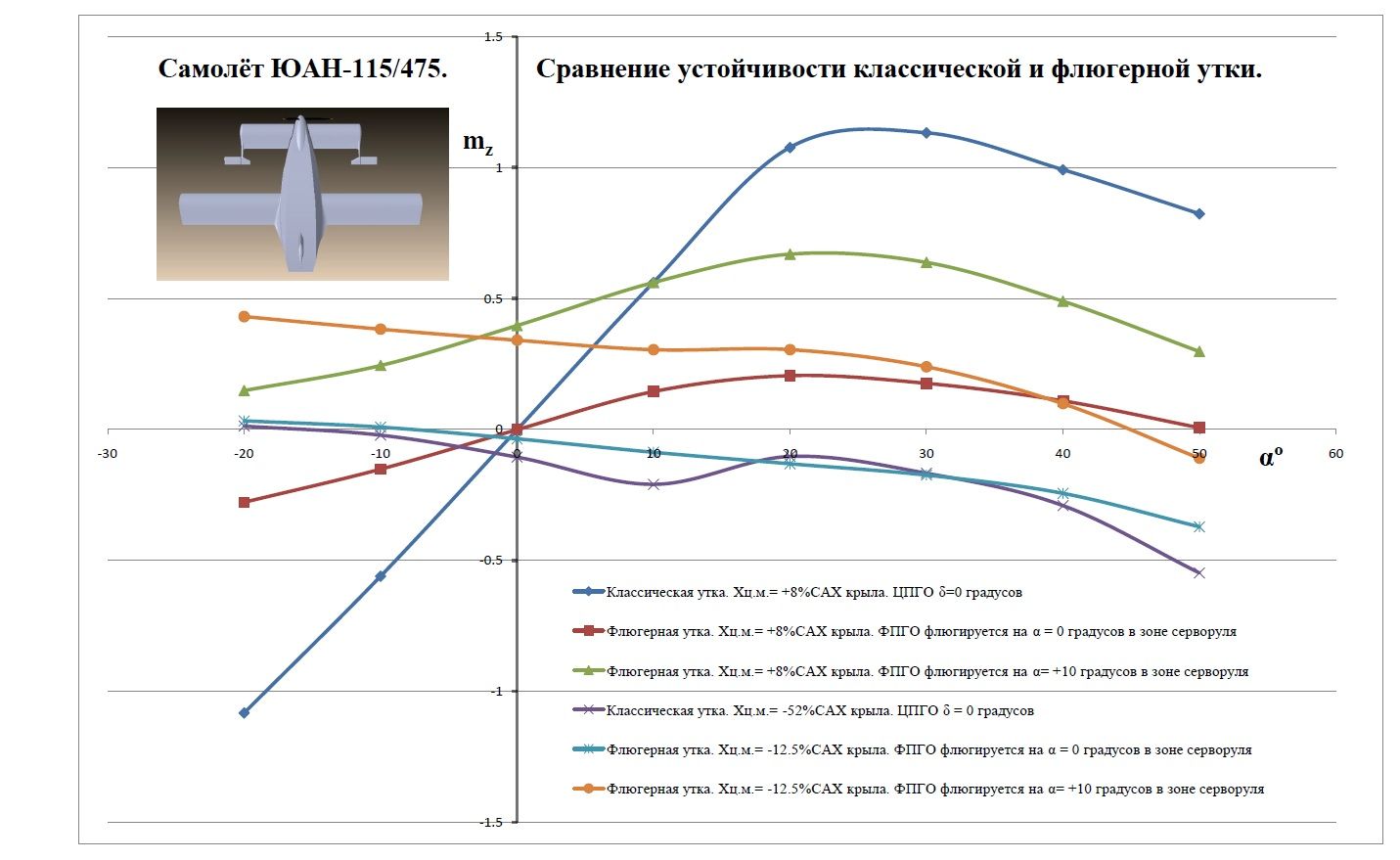

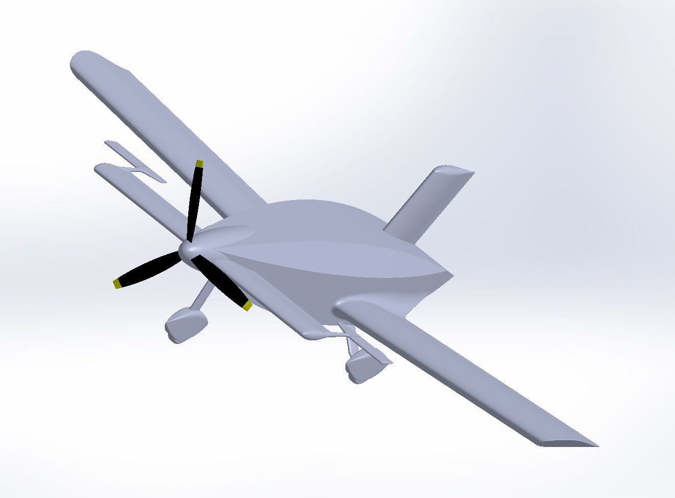

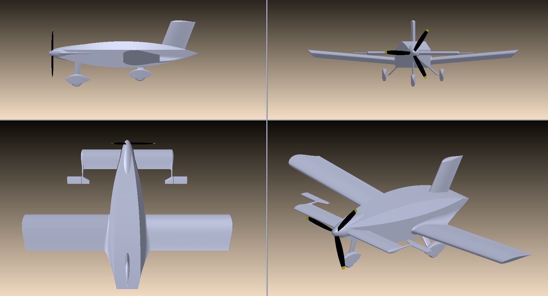

VVS_ Поздравляю с первыми успехами! Еще немного инфы от разработчиков, может кому интересно.
Один из вариантов ЮАН-115. Идея - высокоскоростной самолет. Очень дешевый. Минимум деталей. С автодвигателем. Позже он был перерисован в верхнеплан. Фюзеляж стал пошире, вес потяжелей, Vmax поменьше, но диапазон скоростей был расширен за счет закрылков. Есть кривые устойчивости. С разрешения автора.

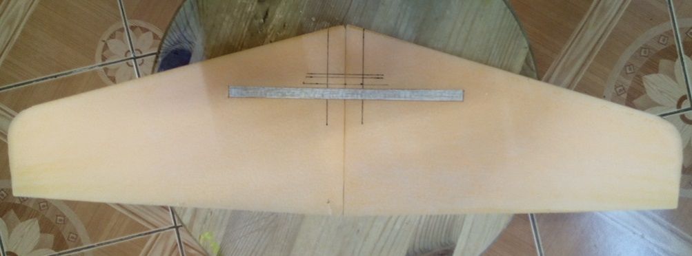

Майкл, а облет модели по радио планируется? Относитнльная площадь рулевых поверхностей на фпго ЮАН получается меньше чем на моем лк, при этом точка вращения на юан-1 находится слишком далеко от передней кромки, почти как у меня, но у меня стреловидность есть, а на юан прямое крыло. С таким расположением точки вращения оно было обречено. Нужно обязательно заложить возможность ее настраивать, подбор локальной центровки не решает всех проблем, увы.
НА фото ниже, перенес данные на новое ФПГО. Длинная поперечная линия это локальная центровка, ПГО на ней летит само по себе. Две коротких линии это приемлемый диапазон точки вращения. НО у меня очень легкий фюзеляж, скорее всего при увеличении давления фюзеляжа точка вращения будет ближе к локальной ЦТ, но никогда не должна быть непосредственно в локальной ЦТ, стабилизирующий момент обнулится, время реакции ПГО затянется до недопустимых значений.

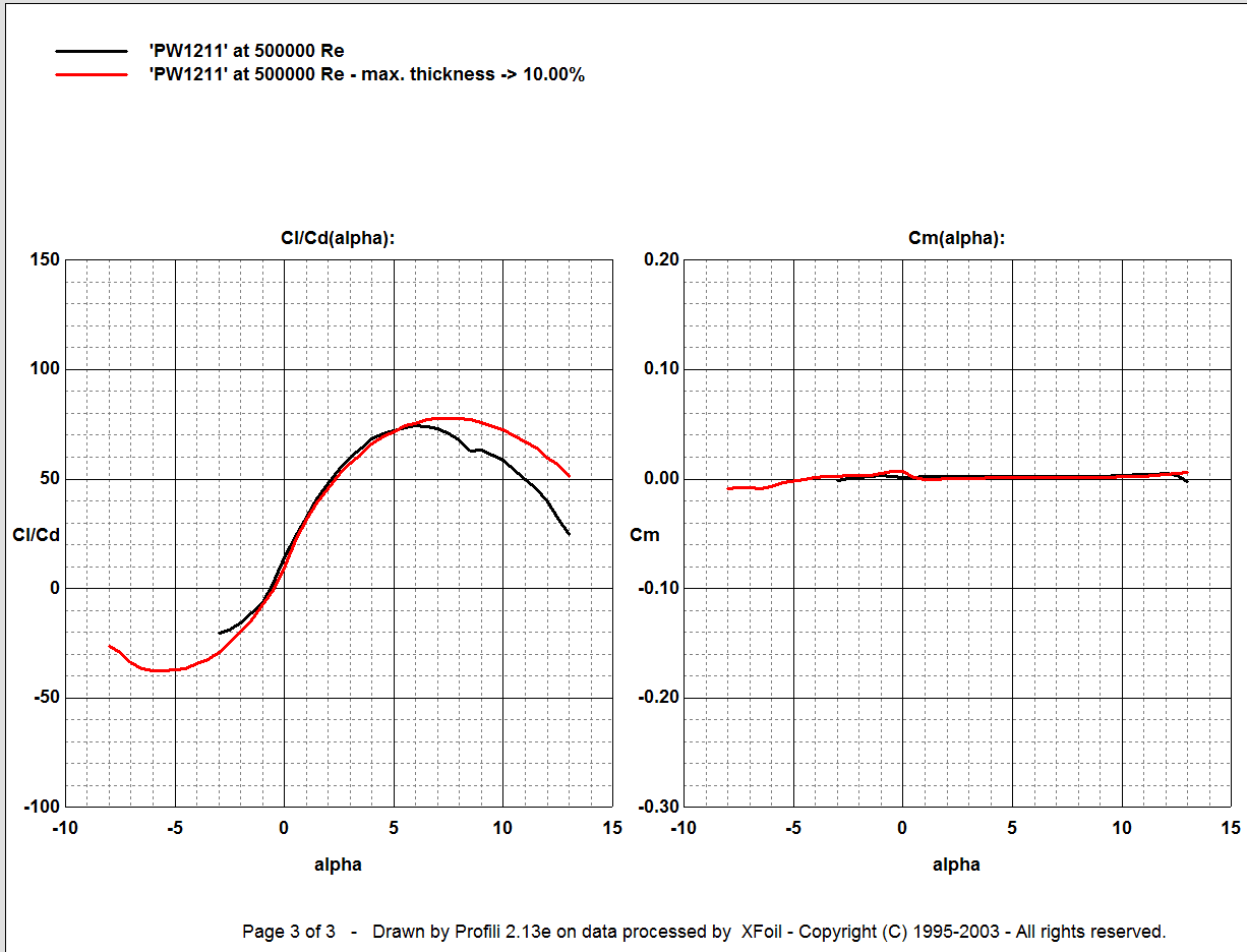

Симметричный профиль на ФПГО не айс, у него См меняет знак в середине рабочего диапазона и срыв раньше. У меня стоит вот этот: http://airfoiltools.com/airfoil/details?airfoil=pw75-pw
Если триммеры внешние, лучше вот эти:
http://airfoiltools.com/airfoil/details?airfoil=pw1211-pw
http://airfoiltools.com/airfoil/details?airfoil=pw51-pw
А вот продувка на симметричное, похоже на то, что видел на фото ЮАН:
http://airfoiltools.com/airfoil/details?airfoil=naca0008-il
http://airfoiltools.com/airfoil/details?airfoil=ht12-il
Утолщенная версия 1211 и турбулизатор не нужен (не дает преимуществ). Для взрослых Re само то на ПГО. Срывные отлично, Cm вообще шикарно.

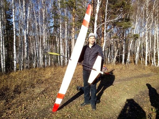

Летит утка в динаме нормально, друг на гоупро снимал, на днях сбросит мне.
Из приятных бонусов, режим торможения "бабочка" хорошо работает. Пикирующий момент закрылков 50 градусов, уравновесился поднятием элеронов вверх на 20 градусов, и ПГО еще способно нести и управлять тангажом. Однако быструю перебалансировку по скорости я не получил, диапазон центровок узкий, такое впечатление что площади пго мало или плеча мало. Если центровку не менять то Ок. На классическом планере так же, предпочтительно центровку не трогать. Так и на утке, вперед смещаю, летает как ракета но качество плохое, назад смещаю, уже на ручке висит.
В термике и в спирали стоит хорошо, но общие впечатления от полета двоякие, на классике рулится чуть приятнее. Не удивительно, с таким коротким фюзеляжем, но уж какой есть.
Пикирование выдерживает нормально, но надо щедро ручку от себя давить, а потом плавно прибирать, если бросить ручку, взмоет вверх резко. То есть само пго настроено на очень переднюю центровку, но в составе ла, при потере скорости нос опускается вяло, как на классике с нормальной центровкой.  На высокой скорости он ведет себя как будь то с передней центровкой. Я это обьясняю тем, что при потере скорости цд смещается вперед и слегка разгружает пго, а при большой скорости цд уходит назад и догружает пго. Надо просто увеличить плече, для ослабления этого эффекта, тогда перебалансировка по скорости будет быстрей. Но переделывать фюзеляж в мои планы не входит, буду летать так. Приемлемо вполне.

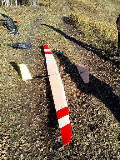

Сейчас центровка на 10мм от передней кромки, внутри крыла. Корневая хорда 204мм.  То есть преимущества над классической уткой получены, а вот на счет классики вопрос открыт.
хоть какие то приемущества в разных режимах полёта вашего пепелатца относительно классического планера наблюдаются :-?----хорошо  бы сравнительную сводную таблицу по  ттх обеих  схем ла 😉
Аэробайка, по полету, субъективно, классика летела бы так же, но спокойнее по тангажу, хотя коэффициент демпфирования тут тоже настраивается, но желаемая длинна фюзеляжа при этом получится больше классики.
Параллельно летал парень на классике, правда тяжеловатой.. он не смог выпарить. Ветер был 2 м/с.
Вывод такой, если очень хочется, то можно, но крокодил большой получается. Это размах 2.5 метра и длинна не менее 2 метров нужна, я такое уже в машину не положу, крыло то разборное, а фюзеляж увы.
