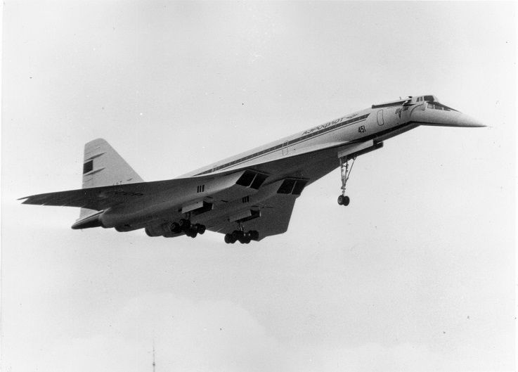

Да ладно? А почему второй не опущен? Это режим элевонов, не более. К тому же тягач везет аппарат, то есть это не полетный режим.
Вот фото полетного режима, задняя кромка прямая, либо легкий угол вверх есть, как у ЛК.
Не спорьте, если понятия не имеете о предмете спора. Какие, к черту, элероны такой площади по всему размаху - это, что ни на есть, настоящие элевоны, на посадке служащие закрылками. Вот, первый экземпляр-прототип, не имел ни закрылков, ни складывающегося ПГО, которое и установили именно для возможности пользоваться закрылками.
Чтобы упредить возможные возражения и сэкономить время и ресурс клавы, сообщаю, что в далеком 1975 году (Вас, полагаю, тогда не было и в проекте) после МАИ был распределен в Жуковский на ЛИиДБ Туполева - и работал, как раз, на Ту-144, насчет которого пытаетесь спорить.

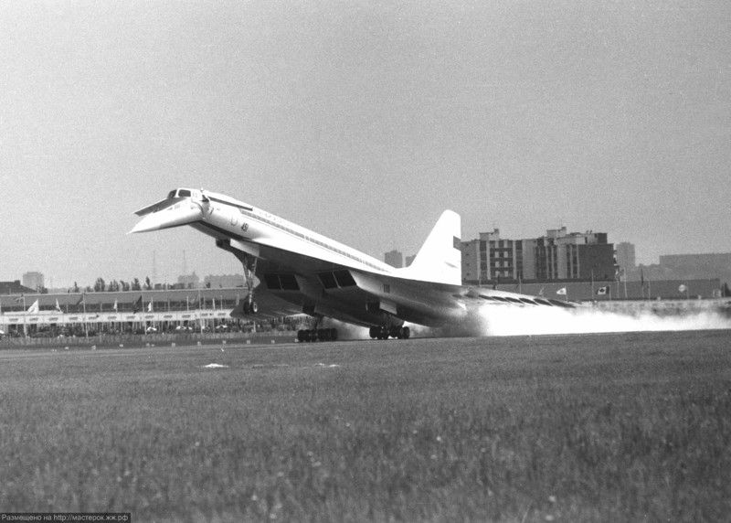

Единственное фото посадочного режима которое удалось найти.  При этом расход поверхностей существенно меньше, чем на вашем фото. Во всех остальных случаях посадки производились с прямой задней кромкой, но выпущенным ПГО. Вероятно не все так гладко.  Гугл-картинки в помощь.
    28,8 КБ · Просмотры: 170
Недостаточное упорство в поисках не освобождает от ответственности: лучше уж послушать того, кто был в лодке. При посадке пустого самолета на длиннющую полосу ЛИИ действительно, особой потребности в посадочном положении закрылков не существует. Однако, случай посадки с полным салоном и заправки от четырех ТЗ-22 также должен быть реализован.
