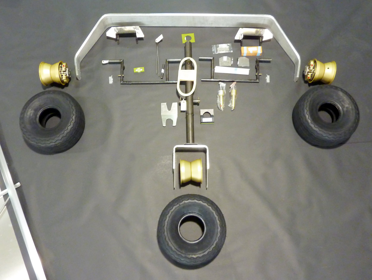

    ТАК  ДОЛЖНО  БЫТЬ  ПОСЛЕ   СОСТЫКОВКИ   НИЖНЕЙ  ЧАСТИ  АММОРТИЗАТОРА  СО  ШТОКОМ  ВИЛКИ  КОЛЕСА  ........... ДАЛЬШЕ  БУДУТ  СТАВИТСЯ  РЫЧАГИ  УПРАВЛЕНИЯ  ВИЛКОЙ  ..... НУ  И  ВСЕ  ОСТАЛЬНОЕ  ЧТО  НЕОБХОДИМО ...............

    ИЛЬИЧ ... самолет не наш ... по просьбе хозяина подрядились довести до летного состояния ... установить двигатель ... управление ... тормоза ... ну и все такое ... почему и переднюю стойку переделываем ...
    выйди ко мне на ..СКАЙП..  перешлю фото ... увеличишь и все разглядишь .......
Подскажите пожалуйста, технологию изготовления вилки колеса, какие материалы и какова толстота их. Этих материалов.
    СПЕЦИАЛЬНО  ДЛЯ  ИЛЬИЧА  СЕГОДНЯ  СФОТАЛ ..... ГДЕ=ТО  ЗДЕСЬ  ТОЛСТОТУ  НАЙДЕШЬ
   Был бы девушкой, всех бы расцеловал за фотографии. А так спасибо.
Не я один кувыркаюсь с этой стойкой.  Многим пригодился бы ваш опыт. По этому хотелось бы знать:

    ИЛЬИЧ .... на нашем ..БЕРКУТЕ.. стоит облегченная вилка переднего колеса с Л=29
    На этом самолете скорее всего из обычной сталь-3 ... правда сделана очень грамотно
    Я думаю ... берется полоска стали толщиной 2.5мм ... сгибается на холодную по радиусу колеса с зазором  30мм ... сверлится отверстие под трубу=шток ... выставляется и приваривается (скорее всего полуавтоматом ) ... затем из более тонкой стали (скажем 1мм) гнется П-образный профиль с маленькой полкой 10мм гнется по внешнему радиусу вилки и на выходе (вверху) выводится на трубу выше вилки на 40=50мм ... приваривается ... щель спереди и сзади обваривается косынками ... в месте где выходит ось колеса привариваются шайбы (на снимках видно темным непокрашенным ... это мы приварили усилительные шайбы )( ...МЫ === ЭТО В  СМЫСЛЕ  ПАЛЫЧ  И  СЕРЕГА  ) я скромно стоял в сторонке и капал им на мозги ...
      Вот где-то  так ... труба штока вилки диаметром примерно 50мм ... ширина полосы в верхней части около 100мм ..... по снимкам прикинешь ...

    ПОВТОРЯЮ ..... переднюю стойку делали не мы ... поэтому переделываем на пневмо-гидравлику по просьбе заказчика .....

   Ну вот это уже ближе к "телу". Спасибо. Большое спасибо.
  Товарищ майор а ваш вариант? Или это у вас покупное изделие? Тогда сколько стоит сама вилка?
