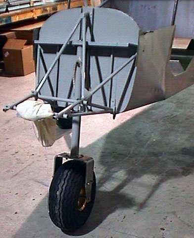

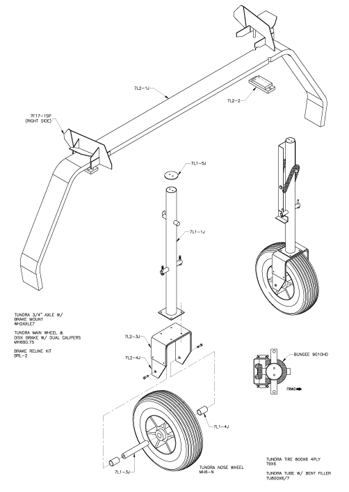

Товарищ майор а ваш вариант? Или это у вас покупное изделие? Тогда сколько стоит сама вилка?
...это готовое изделие из КИТ-набора!
...покупать не выгодно! ...а повторить и сам сможешь с лёгкостью...
...здесь в какой-то теме было подробно с чертежами...
...удачи!

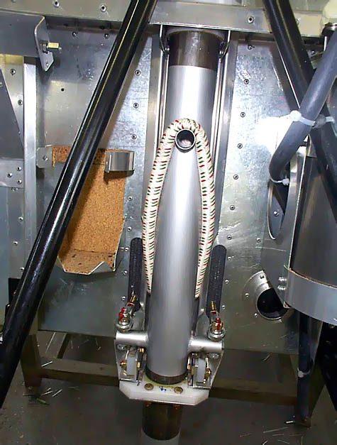

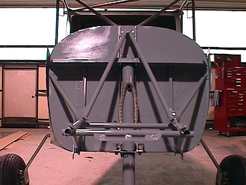

Привет Валера. Хочу предупредить . Такой тип передней стойки не очень годиться для кочковатых взлёток. Проблема в том что, двигаясь вертикально, колесо меняет направление за счет разницы в углах рулевых тяг. А чаще просто бьёт педалями по ногам, что тоже неприятно.
Проверено на себе.
    НИКОЛАЙ ... ты какую стойку имеешь ввиду ... если с резинкой ...то это для ..тупых.. которые не хотят думать головой и тупо повторяют конструкцию ...
    Такой ..резиновой.. стойки на нормальных самолетах НЕТ ..........
    Так-же  как и перевернутого стабилизатора  и  цельно-поворотного руля направления
@ Havanskii ...Валерий! ...ты инженера-конструктора CHRIS HEINTZ с мировой известностью,  назвал тупым?  ;D
...и это тебе не помешало не тупо скопировать его конструкцию - много целевой самолет ..БЕРКУТ.. с двигателем СУБАРУ 2.2л
...однако очень смелое заявление!
...без обид!
/me
Валерий! ...ты инженера-конструктора CHRIS HEINTZ с мировой известностью,назвал тупым?
    ПАША ... Я нисколько не хаю конструктора ХЕЙНЦА ... СОЗДАТЬ САМОЛЕТ  массой 225кг с его характеристиками и технологичностью никому не удалось .....
    А из  ..не тупо скопированного.. я использовал только профиль крыла ... ито внешне ...
   Все остальное изготавливалось исходя из потребных условий эксплуатации ..........
Такая резинка стоит на STOLe , на сколько помню.

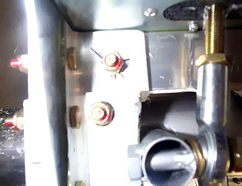

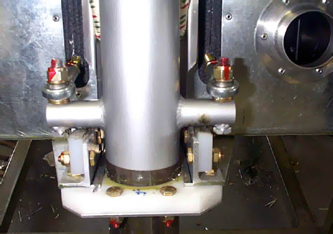

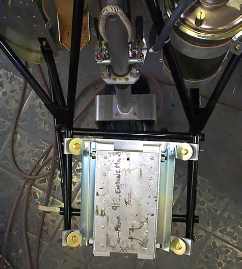

    Такая система аммортизации передней стойки в оригинальных ХАЙНЦЕВСКИХ чертежах и у нас не применяется ... отказались с самого первого СТОЛА ... мужики делают из передей ВАЗовской стойки с подбором пружины .... мы сделали с использованием пневмо-гидравлического аммортизатора ... более гибкий при настройке нагрузки на переднее колесо ....

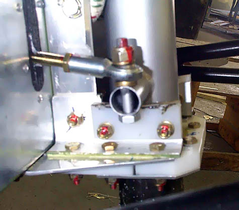

        ПОПЫТКА   НАШИХ  МАСТЕРОВ   СОБРАТЬ  АММОРТИЗАТОР  В  ОДНУ  КУЧУ  ===
         ======== ПОПЫТКА  НОМЕР   ДВА  ======== против лома (молотка) нет приема ..........
    НУ  ВОТ  ТАК  ОН  ВЫГЛЯДИТ  НА  СВОЕМ  МЕСТЕ  ........  теперь подогнать тяги управления и можно примерять положение мотора ......

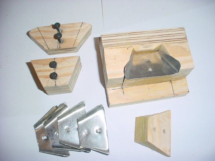

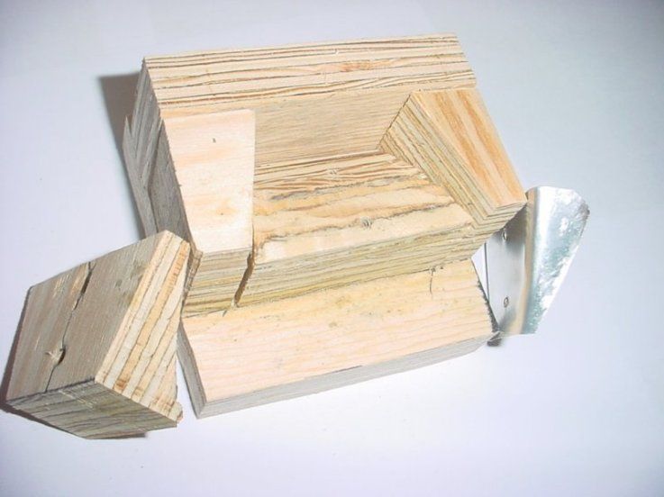

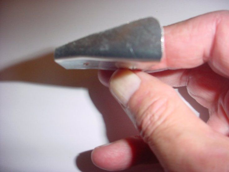

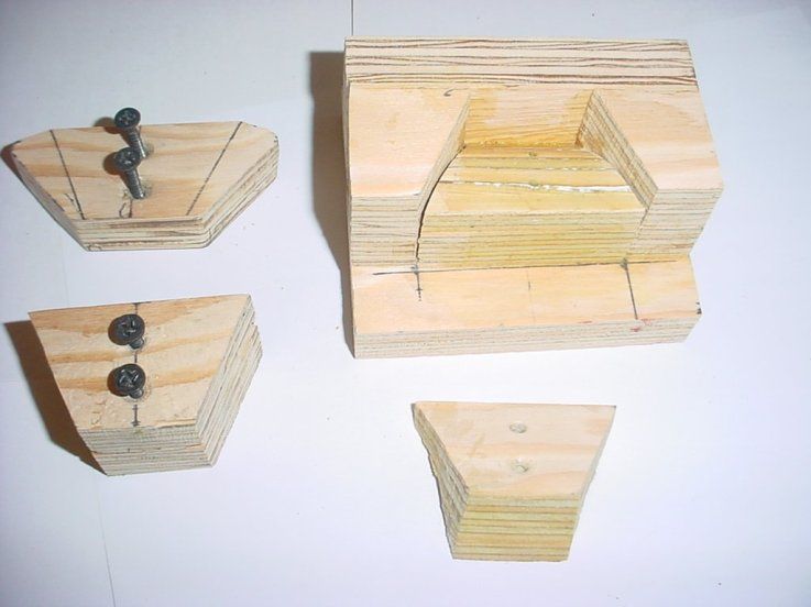

...уважаемый @ Havanskii.
...с одиночными VG's будет много возни!
...такие как на приложенном фото - получше! (ИМХО)
...Ron's 6061 VG's.
