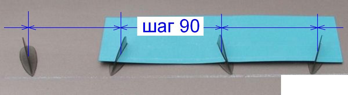

Я так думаю и так буду делать .... накрайнем метре крыла к консоли устанавливаем угол 24* и ставим гребни там .....
  Привет Валера.

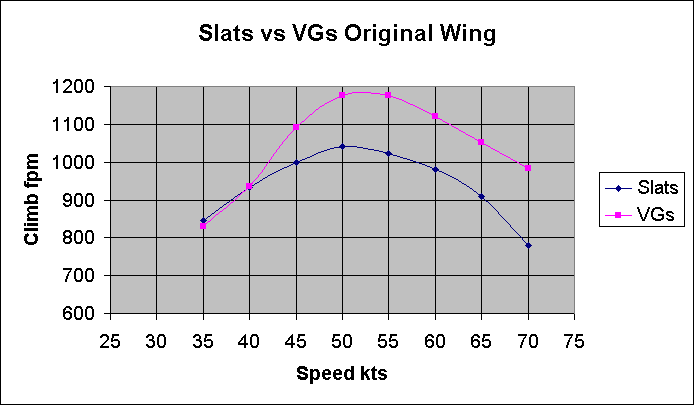

  По моим представлениям поток отрывается несколько дальше максимального горба профиля... он ещо некоторое время как бы прилипает к поверхности.... поэтому думаю гребни тоже надо немного сдвинуть назад...
Вообще говоря буржуины поставили по линии расположенной на 150мм (от лонжеронного ряда заклёпок) ближе к передней кромке... как они до этого допёрли я не знаю... но говорят в крейсере добавили 11 кмч (6 узлов) и на максимале 16 кмч (9 узлов)... при этом сильно выросла скороподъёмность и топливная экономичность (до 23,5%!)
Почитал здесь:http://www.stolspeed.com/slats-v-s-vgs

Хе-хее.... А лонжерон-то они наращивали точно твоим способом... 😉

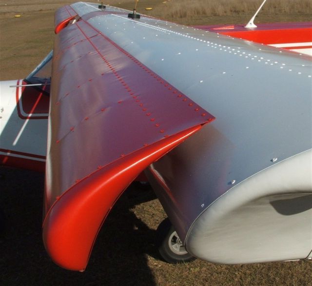

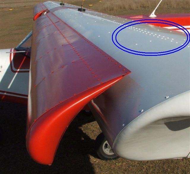

    ЗДОРОВО   СЕРЕГА ..... Я думаю смысл места установки ..генераторов.. заключается в создании ..жгутов.. в месте наивысшей скорости потока на критическом угле атаки ... и получается что они находятся в верхней части профиля на критическом угле ...
    Я думаю поэтому буржуины и расположили их ближе к передней кромке ...
    С нетерпением жду когда подсохнет аэродром и попробую проверить ...
  А я думаю в месте отрыва потока... но если при установке на 24* получится 150мм от заклёпок.... я съем свою шляпу. 😀
    СЕРЕГА ... я думаю (потом промеряю) что они окажутся на удалении 150мм при угле 16 градусов ....
    А 24 градуса ... это я так ... для себя хочу поставить ... потому как углом в 24 градуса я не ограничусь и попробую увеличивать дальше ...
    ЕГО  ВЕЛИЧЕСТВО  ЭКСПЕРИМЕНТ  ВСЕ  РАССТАВИТ  НА  СВОИ  МЕСТА ..............

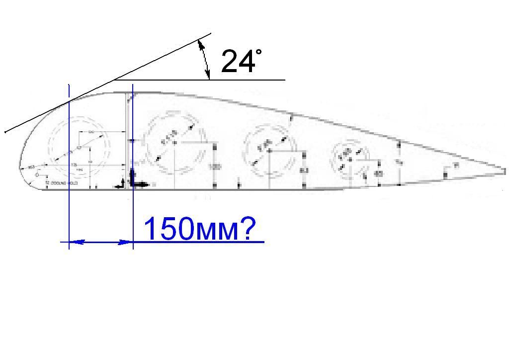

Вот нарисовал по нервюре Стола искомые 24*... но не знаю сколько там размер от носка до лонжерона... и вполне возможно шляпу придётся мне съесть... ;D
    36,8 КБ · Просмотры: 158
    СЕРЕГА  ...  НЕ  ЗАБУДЬ  СОЛЬ  ПРИГОТОВИТЬ ... [smiley=2vrolijk_08.gif] [smiley=2vrolijk_08.gif] [smiley=2vrolijk_08.gif] [smiley=2vrolijk_08.gif] [smiley=2vrolijk_08.gif] [smiley=2vrolijk_08.gif]
    Я думаю 150мм не есть какая-то точная цифирь ...
    ведь сам профиль очень хитромудрый ... неизвесно от чего считать угол атаки .....
    === от профиля со снятым предкрылком ...
    === от исходного с прижатым предкылком ...
    === от исходного до задней кромки флаперона ...
    === от предкрылка до задней кромки флаперона ...
    и везде углы будут разные ...
    так-что самолет сам подскажет ... что ему больше нравится ...

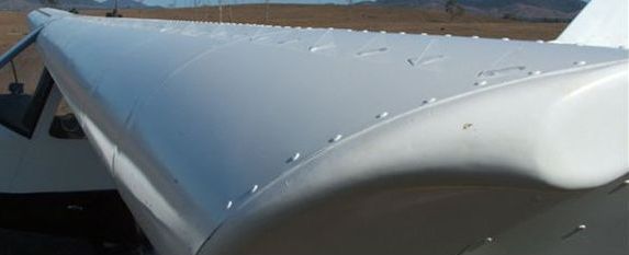

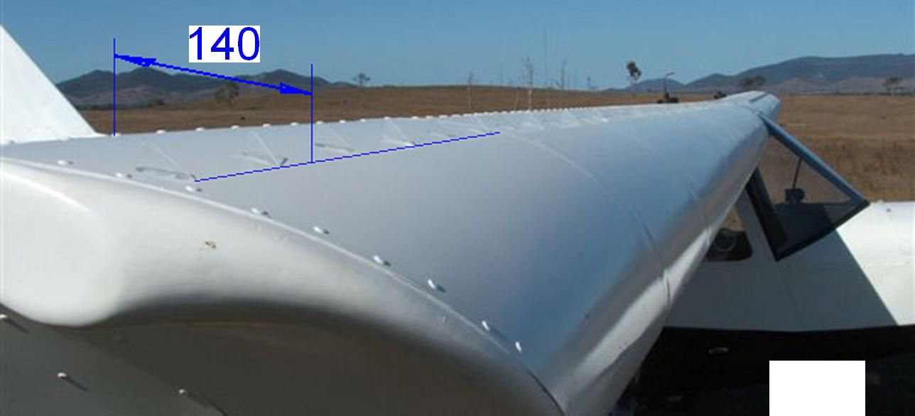

  Вот уточнил рикиминдацию для СН-701:
Размещение Stolspeed VGs на 701
Для главного крыла поместите передние подсказки 140 мм VGs перед главной линией заклепки на вершине штанги.For the main wing, place the front tips of the VGs 140mm in front of the main rivet line on the top of the spar.
Для хвоста поместите VGs в лифт, а не горизонтальный удар. Поместите передние подсказки 120 мм VGs перед линией заклепки на нижней стороне штанги лифта при интервале 30 мм. Искривление лифта увеличивается в этом пункте, и в основном Вы только пытаетесь получить VGs как далеко вперед насколько возможно.
Так что не 150 а[highlight] 140мм[/highlight]... угол думаю сильно варьироваться не будет... если без предкрылка, то получится паралельно нижней обшивке
Там ещё есть одна важная фишка и они обращают на неё особое внимание владельцев самолётов с автоконверсиями...
Теоретическая центровка на Столе с предкрылком находится в диапазоне от 31 до 37% (по полной хорде как бы)... а при снятом предкрылке получилась уже 22 - 29%...
  Так что они сильно рекомендуют проверить реально полученые значения центровки для конкретного аппарата.  О как!
