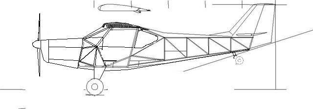

    18 КБ · Просмотры: 185
я не видел ... с хвостовым колесом
Встряну если можно.
На СТОЛах для АХР передняя сторйка вполне работает. Пример Ан-2 не катит, другие горизонты.
А с передней стойкой рулить, взлетать, пробегать 🙂 намного проще.
Если надо летать все время по грязи то уж наверное легче поставить поболшее колесо
:IMHO
Валерий , не маловато-ли хвостового оперения и по схеме мал объём поплавков.
А с передней стойкой рулить, взлетать, пробегатьнамного проще.
  привет ГЕНА ... но это-же принципиальная схема ... а по поплавкам = это пока мечты ...
Хорошему  пилоту    конструкция  шасси  не  помеха.  Я  вот  все же  приверженец  с  хвостовой  опорой.  Сама  схема  полегче  ,  да  и  рулить  по  грязи    намного  легче.  Единственный  недостаток  уж  если  упрешься  куда  то  амба,  особенно  на  разбеге.
   Вот и я про тоже ... я много работал на АН-2 ...и очень часто жалел что у него хвостовое колесо ...
   и нет возможности дальше увеличить угол атаки ... особенно на разбеге ...
Зато можно примостить на дутик... Ощущение как на метле.
Но потом грязь с основных летит прямо в винт. "Забавно" так хлопая. 😀 На Ан-2 еще эти комья с разгоном лупят в остекление. Адреналинисто.. При носовом такого (в таком количестве) нет.
Я за носовое.  :craZy

Ну зачем байки расказываете? При 4400 об, он у вас будет расходовать минимум 22 кг или  28 литров в час.
  [highlight]Это не байки[/highlight],всё правильно..........двиг на крейсере недогружен по крутящему моменту и выдаёт около 60 лошадок!  🙂
Нет, меньше, лощадей 40-50, но не 110 л.с
А вот "лоховской" лайкоминг(и любой другой авиационник) честно выдают свои лошадки, потому что там крутящий момент слабо зависит от оборотов
    Один товарисч ... утверждает ===  что для полета нашего самолета на скорости 130кмч на оборотах 4400 требуется всего 50лс ...    ТАК  что ..поставим.. ротакс 503 и все будет в ажуре ..........
