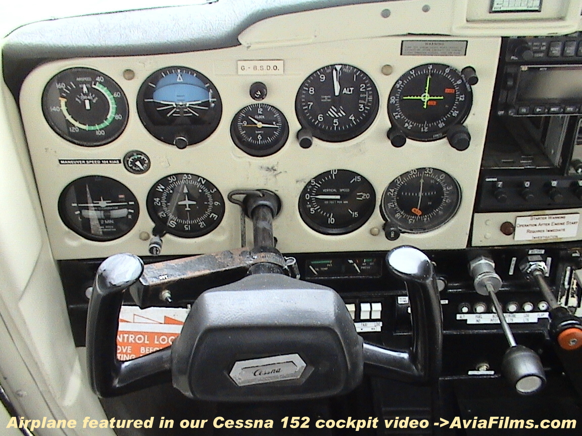

-На днях был засунут в Цессну и в вынужденно освоил работу цессновкого штурвала.
-Ознакомился на практике с цикликом робинсона - мучает вопрос - почему в самолеты подобные органы управления не пихают.

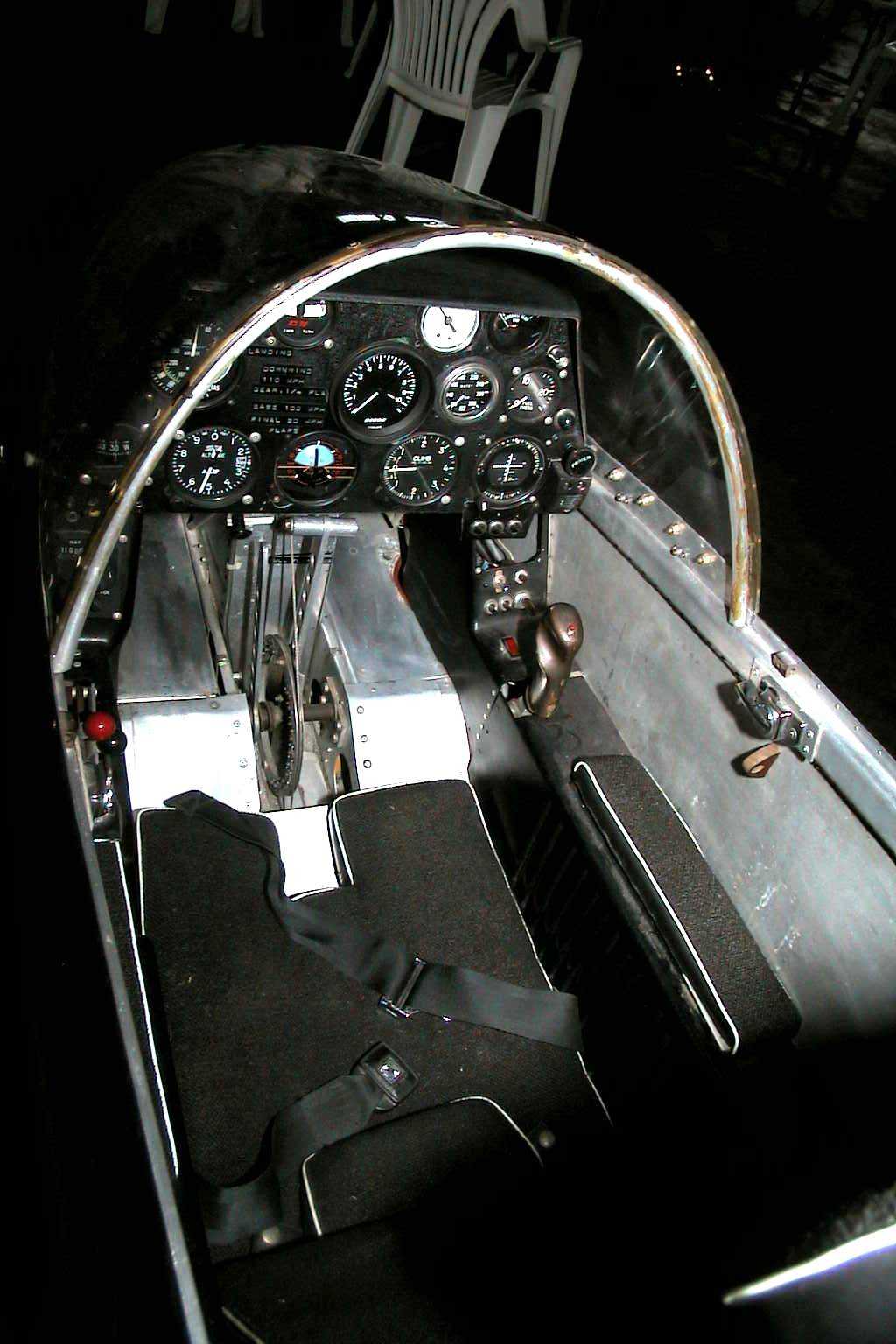

1. Рус- ручка из пола "между яиц"
применяется- большинство пилотажных самолетов ,все  вертолеты? (в вертолетах такое решение ,по всей видимости,пришло т.к. изменение шага по крену и тангажу, на ручке-цилике требует одиакового усилия и амплитуды)
особенности - управляется мыщцами предплечия - "ломается" по крену и тангажу примерно в одной точке на уровне пола л.с.

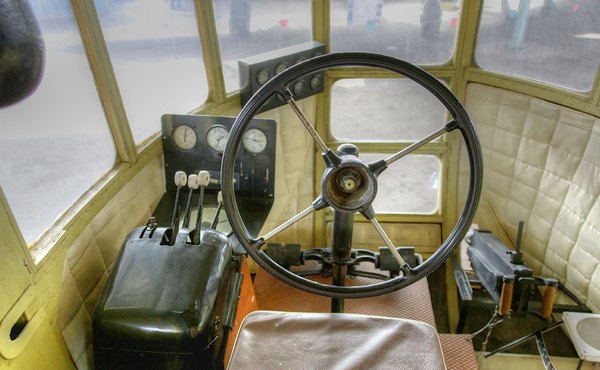

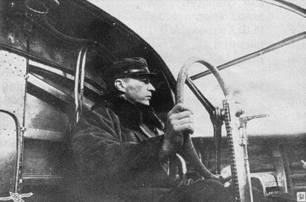

Теперь штурвалы - набдюдаются на Илье Муромце
1913 год и Максиме Гоьком 1934

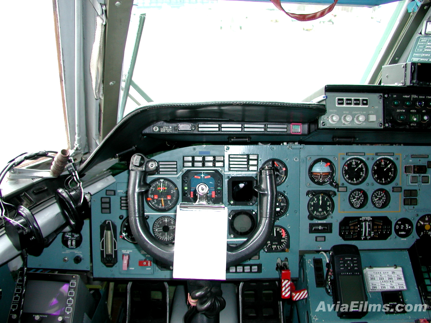

Штурвал был выполнен как колесо -  крен - повороты колеса - тангаж - наклон вокруг точки на полу.

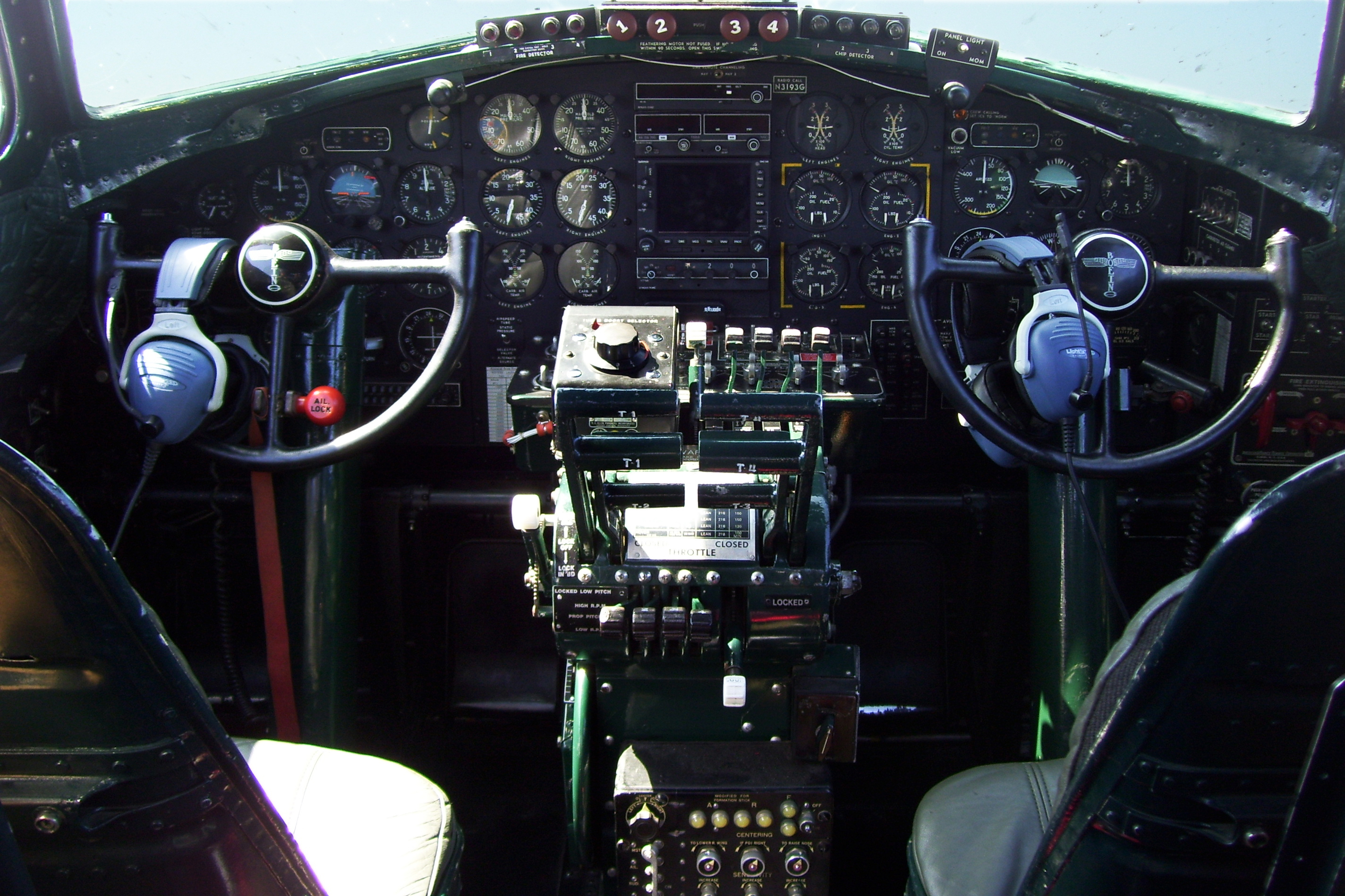

По мере того ,как число оборотов штурвала по крену достигло 0.5 он ,подобно рулю формулы один начал вырождаться - вначале отчекрыжили верхний сектор (B-17 ,b-52)  -перехватывать стало не надо-
Постом это стало классичеким штурвалом магистрального самолета
с врашением по тангажу вокруг точки на полу или "цессновским штурвалом" с отдачей-взятием  по оси без вращения
Развите достаточно сходно с рулем формулы 1-
-когда руль перехватывать больше не нужно -он выродился в штурвал.

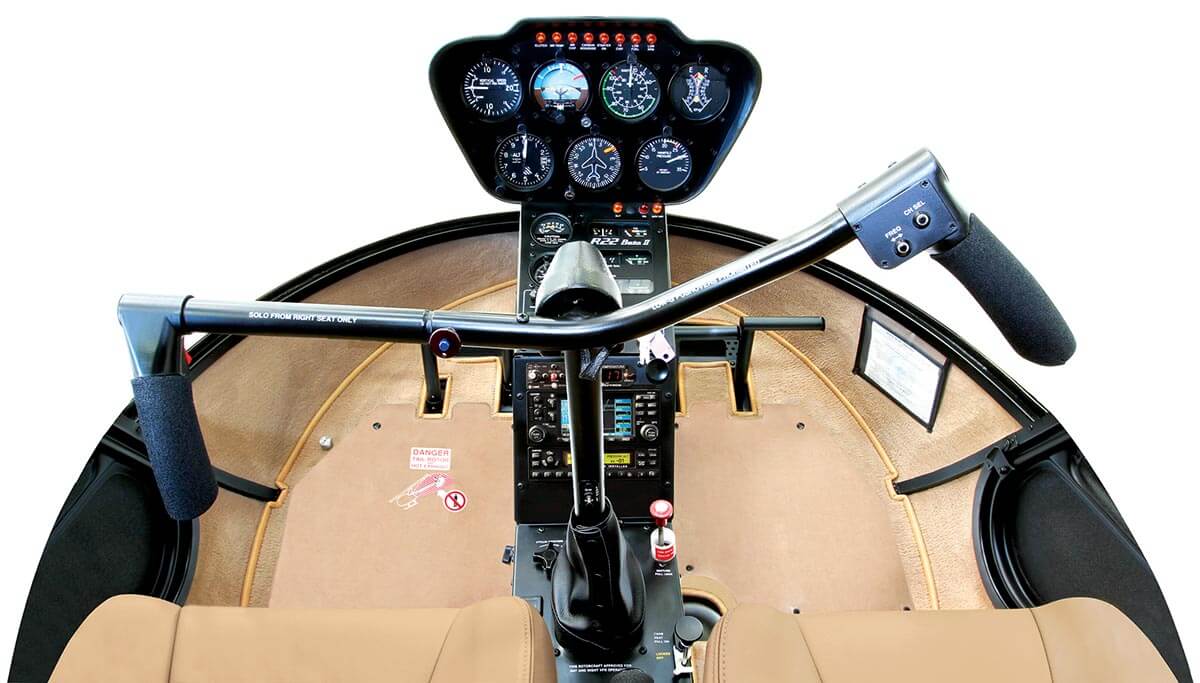

Нет не все - Робинсоновкая кочерга .
Был удивлен удобностью и практичности - встроенная регулировка высоты позволяет положить кисть на коленку. Две палки и один подшипник. Почему в самолетах не применяется - не ясно.

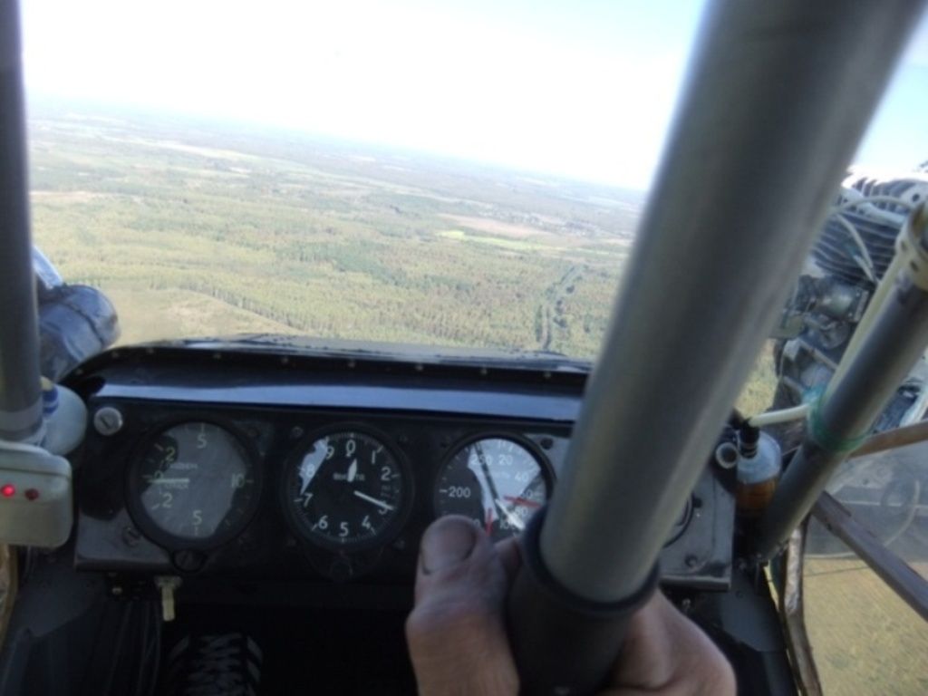

Разрешите добавить: РУС сверху. Применяется редко, но на самоделке - высокоплане позволил уменьшить количество связей и люфтов (сверху с узла РУС сразу раздача тягами на элероны и РВ). Не мешает посадке - высадке пилота, но немного мешает обзору.

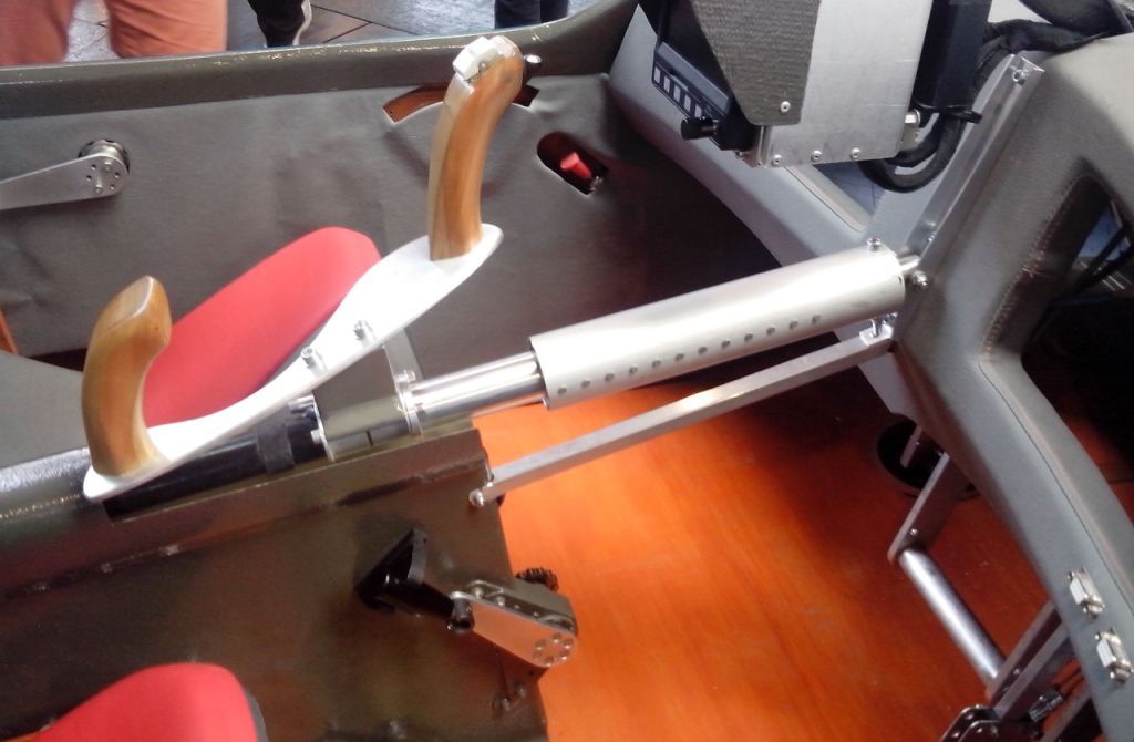

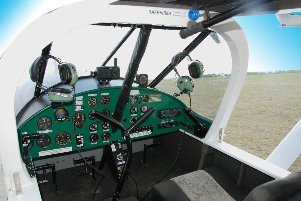

О ручке управления амфибии СК-12 «Орион»
Управление самолета выполнено дублированным и осуществляется при помощи общей ручки управления (РУС), двух постов РУД и педалей. РУС типа «Дуэт» с двумя рукоятками оригинальной конструкции, не имеющей аналогов. По расположению левой рукоятки и карданного шарнира РУС занимает среднее положение (для левого пилота) между обычной и боковой. Причем, в нейтральном положении рукоятка РУС  совпадает с положением и наклоном правой рукоятки штурвала. Такой штурвал с [ch923]-образным расположением ручек считается наиболее эргономичным. В отличие от рукоятки штурвала на такую РУС можно опираться одной рукой, как на трость.
Не требуется такое большое пространство между ногами летчика и между педалями, как при обычной РУС. «Полубоковую» РУС в отличие от боковой удобнее перехватывать левой рукой, когда правой нужно убрать или выпустить закрылки. РУС пилота не мешает при посадке в кабину сбоку (и сверху), при вынужденной посадке не травмирует пилота и инструктора в области паха. Для инструктора правая рукоятка РУС является боковой.

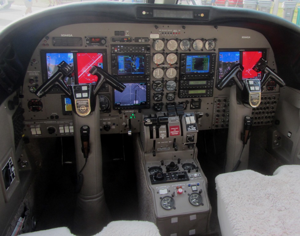

В новом аерокоммандере.
Мне кажется ,что такой штурвал удобен при угле поворота не больше +- 45 градусов - если его повернуть на 90 градусов вправо - локоть левой руки закроет обзор в форточку.
