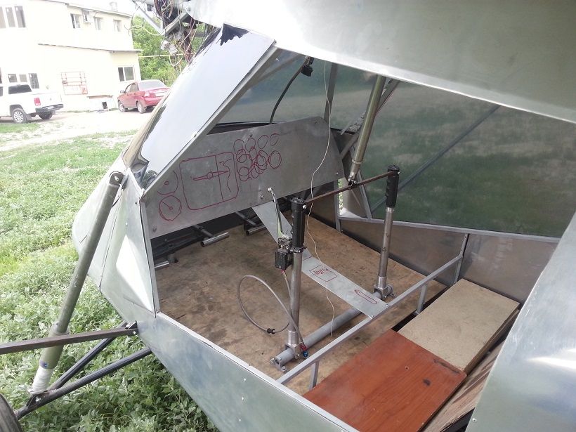

Я сам испытатель не хуже, вся жизнь эксперименты и испытания. От первого дельтика из деревянных брусков и полиэтиленовой плёнки до теперешнего Ер 7. Я  и сейчас нахожусь в поиске и решениях. И говорю вам не со слов уважаемых людей, а со своих наблюдений и выводах. Трубка с верху в моей схеме всего лишь трансмиссия механизм передачи усилия от фальшь ручки к элеронам и рулю высоты. Мало того он, механизм, ещё и выполняет роль зависания элеронов. Но это не сама ручка а особенность трансмиссии. Этому слову я придаю понятие ( транс транспортировка, передача. Миссии... действий, движения) Это логично, Русский язык всегда исходил из логики и потому всегда понятен.  Так вот Та самая ручка которую вы усиленно пытаетесь опровергнуть пилот про неё просто забывает. Особенно на двухместном совмещённом управлении так как она выпадает из поля зрения.  Её появление вызвала бурю обсуждений. И я когда давал кому либо пролететь, после прилёта спрашивал, ну как труба мешала. Ответ был прост, какая труба. АХ эта а я про неё и забыл. Но это так для общего понимания.
Для наглядности фото.
Дядя Юра, ну коль у  Вас уже  ЕР-7 вышел в  свет, не хочу с  Вами спорить, но невольно хочется  у  Вас спросить: -"Вы своей  системой РУСа что хотите  съэкономить вес, трудозатраты или еще чего"?
Неужели нельзя традиционно сделать систему  управления по тангажу и крену?
И еще, когда  РУС для  каждого (правого и левого), мы  обычно ногу  через РУС перекидываем и усаживаемся  в  кресло.
В  Вашем же  случае (как на фото), удобно ли ногу   засовывать в  этот "квадрат" ?)))

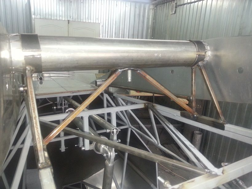

Вот это по существу.  Подробности. Представьте крыло в верху чтобы до него добраться нужно весь тот механизм  что сверху опустить вниз. Потом соорудить передачу по средствам тяг или тросов. Надо найти место где их попустить. У меня за спиной расходные баки. Зависание элеронов потребует отдельной трансмиссии. А тут обратите на компоновочную схему Сверху силовой пилон свободное пространство туда не голову не спрячешь не чего самое то. И вот Рулевая колонка расположена там. Выход элеронов рядом буквально две тяги по 250мм и всё все элементы работают. Силовой пилон чем же хорош. Да просто при капотировании он воспринимает удар на себя сохраняя кабину от деформации. Самолёт неоднократно ставили на нос деформация ноль. Я выставлял фото. Если хотите продублирую. И так итог, конструктивная простота. Не спорю есть моменты которые мне тоже не совсем по душе мал угол зависания элеронов. Но это поправимо. Всегда можно сделать закрылки но учитывая малые посадочные скорости я оставляю так.
По части усаживания есть некоторый дискомфорт но как говорится дело привычки. Посадка идёт по такой схеме. В силу удобного расположения дверного проёма Заносить ногу высоко нет надобности. Вы просто отклоняете ручку в перёд и ногу сразу заносите за ручку. И всё.  Приезжайте попробуете на себе. 😉
    78,2 КБ · Просмотры: 351
Добавлю.
Обратите внимание крыло на салазках. Смена двигателя и изменение центровки не представляет сложности как для самолёта так и управления, сдвигается лишь одна качалка. На расстояние перемещённого крыла.
