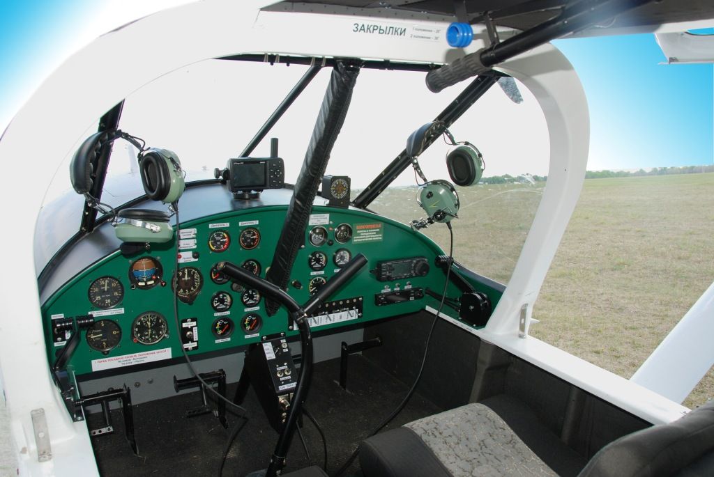

Кабина амфибии СК-12.
    98,5 КБ · Просмотры: 353
Такая РУС объединяет преимущества боковой и центральной ручек. РУС пилота не мешает при посадке в кабину сбоку (не делая ручку кочергой в случае бокового входа) и сверху. Еще, при вынужденной посадке не травмирует пилота и инструктора в области паха. Для инструктора правая рукоятка РУС является боковой.   Боковая ручка уже более 25 лет применяется на истребителях и аэробусах. Полубоковая / боковая ручка повышают точность и комфорт пилотирования, освобождают жизненное пространство, улучшают обзорность приборной доски – все эти факторы оказывают непосредственное влияние на безопасность полетов. При перевозке пассажиров на правом сиденье рукоятка инструктора может быть легко демонтирована.
Такая РУС объединяет преимущества боковой и центральной ручек...
Я прошу прощения, но чем она лучше центральной с рогами в стороны? :-?
Чисто конструктивно, "рогатая" ручка проще, вроде как, или ошибаюсь?

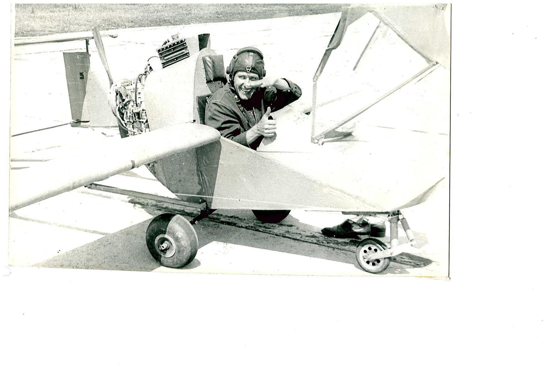

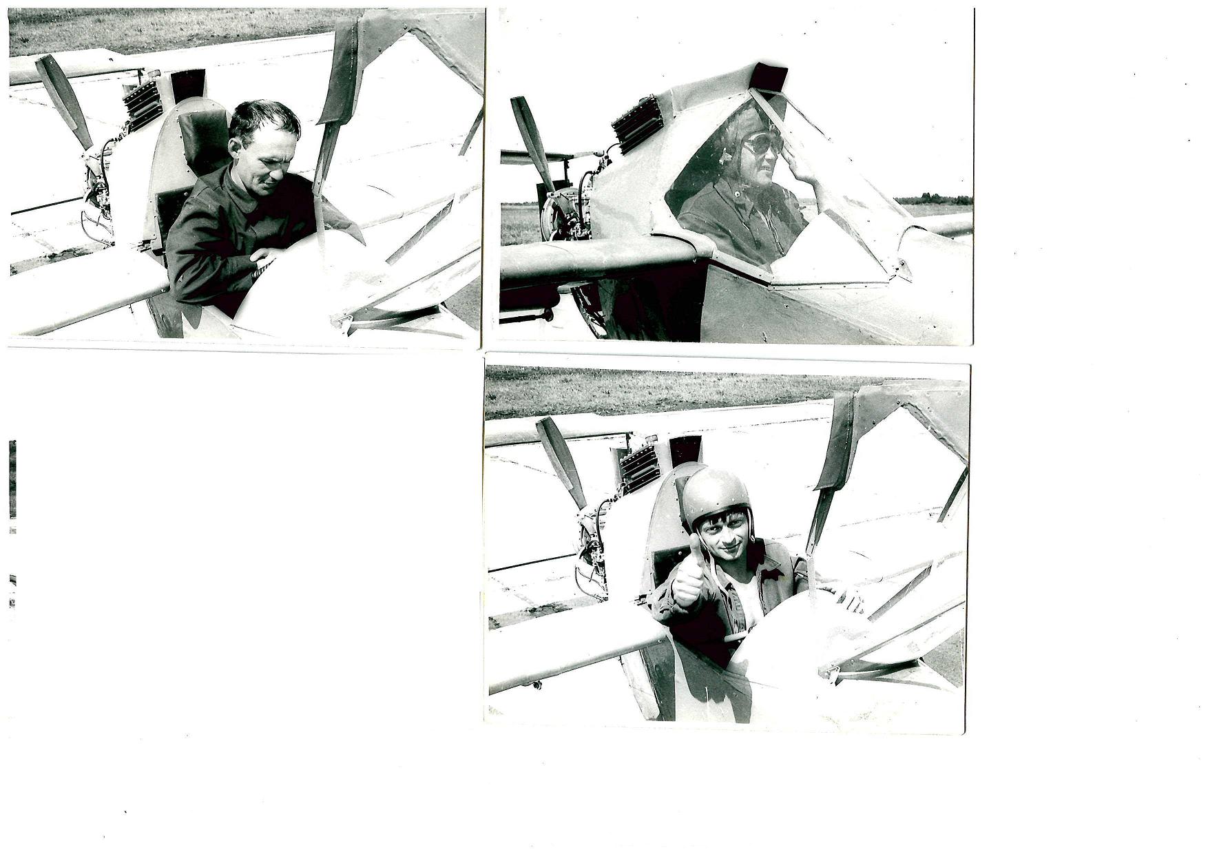

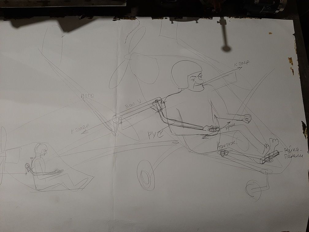

Ждал уничтожающей критики. Нету. Тогда сам. После того, как меня, лежащего на боку на полу казармы под смешки редко просыхающих экстерников обвели мелом, а я решительными касательными прямыми и одной кривой заключил свой силуэт в контуры кабины, тогда уже понял, что тяги от ручки в промежности, не вылезая наружу, никак не провести. Взял обломок  швабры, сел на пол между ножками широкого кресла, поставил палку рядом. Локоть при отклонениях палки с трудом ходил между ножкой и моим боком. Делать короткую ручку и  сложный вал под мышкой с кучей промежуточных качалок не хотелось. Тогда я сунул под мышку палку. Вроде рефлексам управления немного соответствовало: куда надо лететь, туда и направляй палку. Решение моментально было принято и "в стране дураков закипела работа". Через несколько лет и странствий по городам самолет постепенно родился. При первых же рулениях, пробежках и подпрыгиваниях ручка сама ходила куда надо. Хорошо, что  не полетел, убились бы. Подпрыгивал на скорости больше 105 и сразу ее терял. Размах-то всего 4,5, а площадь чуть больше 2.
Думал на планерке сделать такую же, но механизм перестановки элеронов не получается.
Да то же самое, этому изобретению сто лет, в обед.
Не очень понятно, откуда и куда, схемку бы , аль рисуночек какой, хоть мелом на полу... 🙂
Петр, извините, клеил планерок и писал картину, правда, не маслом. Получилась примерно, как у О.Бендера и Кисы Воробьянинова. Ось вращения по крену была ближе к подмышке.
Такую ручку можно на Минье или Пап, где нет элеронов, а движение в стороны связать с РП.

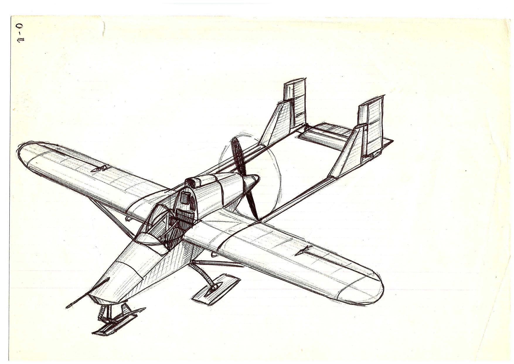

Это не аппарат, а мой позор экспромта в миниатюризации. С этим же движком полетел и до сих пор живой Кузнечик, с таким же взлетным весом около 180 кгс, но размахом 7 и площадью 9 м. Если бы тогда винт был поменьше шагом и движок выдал сил 20-25, убились бы точно. Спас переезд.
Примерно такой должен был быть, и вышел. Да, площадь не 2, а 3.
Почему бы убились? С развитой механизацией и двигателем по-мощнее при площади 3м2 можно же взлётно-посадочную скорость в 80км/ч уложить, а это не много. Чем такие размеры самолёта плохи? Как раз над подобной конструкцией задумывался.
