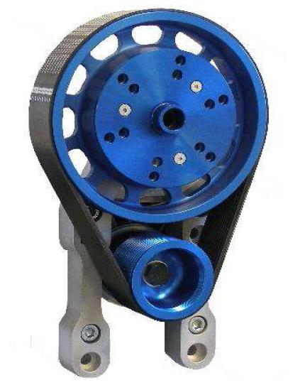

SeVolod сказал(а):
...вот, к примеру, как выглядит ременной редуктор
Автор утверждает, что всё это немцы производят. Их почему-то обрыв ремня в полете не сильно беспокоит.
А как такой ремень можно совместить с вариатором? :-? Здесь компромиссный подход в виде объединения нескольких ручейковых ремней в один многоручьевой, что исключает внезапный обрыв и избавляет от разности натяжений. Вариаторный ремень может иметь только две рабочие кромки и работать в одном пазе между подвижными дисками.

Судя по фото поста #4, имеем ремень зубчатый; по #21 - поликлиновой. Такие ремни в вариаторах не применяются. Да и на фото изображены обычные ступени ременной передачи с фиксированным передаточным отношением.

Никак не пойму, как связана аргументация по поликлиновым ремням с одинарным вариаторным редуктором? Не буду спорить о процентах, но они в любом варианте ниже чем на шестеренном редукторе. И как правило, ременные редукторы применяются на однорежимных СУ, что говорит о том же. И мне все-таки представляется более важным КПД винта, который вариатором не получится реализовать так как изменением угла установки лопастей. По поводу сдвоенного вариатора, а именно такой стоял на той экзотичной Вольво скажу, движок Рено В14 весил столько, что я один закидывал его с пола на верстак. А вариатор, служивший для передачи на колеса 70ти сил, весил 73кг. Вот и вся арифметика. Если Вам кажется, что у Вас получатся кардинально иные весовые данные, Вы вероятно знаете больше. Удачи.
ЗЫ. Еще раз перечитал и понял так, что предлагается просто уход от ВФШ к ВПШ с помощью фиксируемого на земле вариатора? 😱 Тогда просто нет слов... Экзотика на грани эротики.
