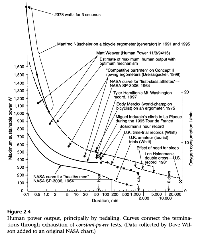

По поводу мощности человека на велосипеде.
В книге Bicycling Science (http://avaxhome.ws/ebooks/engeneering_technology/science_bicycling.html - ссылка на Рапиду) есть соответствующий график. Я там опустил лучик со 150 Вт, 3 часа может и не получается, но уверено больше 2-х, даже для обычного человека.
    42,2 КБ · Просмотры: 258

150 Вт это не маслать, я уже говорил, это разумная мощность которую способен выдавать человек без ущерба безопасности.
300 Вт я надеюсь получить получить, применяя совершенный привод, при тех же усилилях со стороны пилота. Думать и управлять будет тяжелее тут нет сомнений. Ну так ради этого все и затевается, чтобы развивать способности человека не однобоко, а более гармонично.
Чтобы развивать способности человека не однобоко, а более гармонично.
