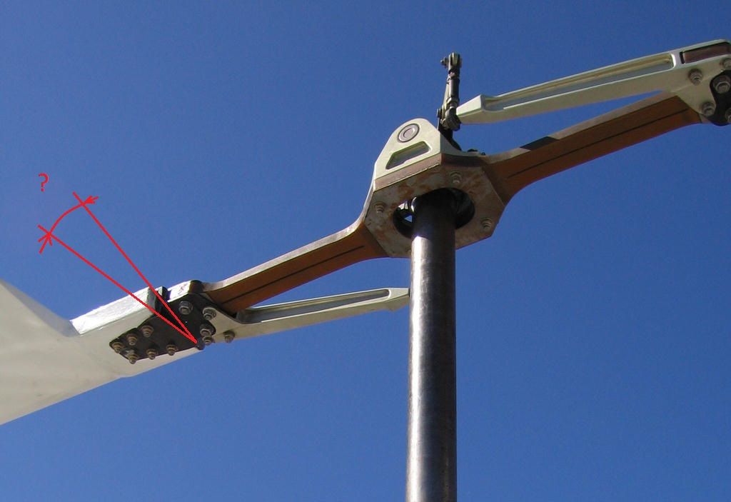

Я замечал что композитные или стальные торсионы немного подкручены в низ, это для того что бы выполнялась роль ВШ или что бы при эксплуатации (в среднем ОШ+7_+9) пластины будут ровные?
на сколько градусов подкручен торсион на Rotorfly?
Торсионы -ровные в крейсере для большего ресура(даже угол конусности заложен 3 градуса). На стоянке они закручены общим шагом (мин.) и свесом лопасти, поэтому так кажется.
т.е. конус V получается при формовке композита или образуется в полете результатом подьемной и центробежной сил?

Торсион плоский, а этот угол задается  стальным переходником лопасти - 10 градусов.

если не секрет: из чего изготовлен торсион? и сложна ли эта технология?
Переклей из стеклопластика ткань Т-25(ВМП) под разными углами и сырая резина -181. Все сваривается под давлением 8 атм. и температуре 180град. за один цикл в прессформе.

Все  очень индивидуально. Зависит от веса  лопасти и оборотов. Надо чтобы свес лопасти торсион держал без потери устойчивости нижних пластин, размеры поперечного сечения минимальны для снижения напряжений от кручения,  от центробежки - не более 5кг/мм*мм ( при статике - 100 )  И отсутствие резонансов лопасти в двух плоскостях.

Верт, я Вам уже задавал это вопрос – отсутствие осевого шарнира никак не сказывается ? типа повышеных виьраций ?
задавал это вопрос – отсутствие [highlight]осевого шарнира[/highlight] никак не сказывается ? типа повышеных виьраций ?
Сам торсион - [highlight]ИМ[/highlight] и является 🙂
Совершенно верно. К вибрациям это отношения не имеет.
Простая двухлопастная качельная схема с общим ГШ идеально работает на одном расчетном режиме. Если вес изменился (угол конусности лопастей  -  ушел) - пошел дисбаланс при косом обтекании.
