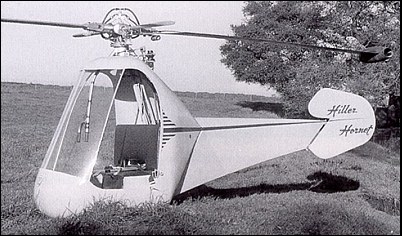

Я ТУТ ПОСПАЛ В ГАРАЖЕ В МАШИНКЕ....СМОТРЮ НА РУЛЬ-КРУГЛЫЙ
ПРЕДСТАВЛЯЮ КАК ВОЗДУШНЫЙ ПОТОК ОГИБАЕТ ЕГО СВЕРХУ ВНИЗ ,ПОДОБНО БАЛКЕ СИСТЕМЫ НОТАР
...ТАК....ПРОРЕЗИ СПРАВА-2 ШТ.....
И ВОТ ДУМАЮ,ЕСЛИ БАЛКА ПОДДАЁТСЯ ПОДЬЁМНОЙ СИЛЕ....ПОЧЕМУ БЫ НЕ ИСПОЛНИТЬ ЕЁ В ВИДЕ ЛОПАСТИ,НО БАЛОЧНО?
больший крутящий-больше поток-больше компенсация
думаю что заработает и назовём её Лёшкина Балка)
Нечто уже применялось, как диагональный руль - но на реактивных вертолётах
Значит работает!
ТОГДА ЩАС БУДЕТ БОМБА-ВЕРТОЛЬ ЛЕТАЮЩЕЕ БРЕВНО
С ДИАГОНАЛЬНОЙ БАЛКОЙ ВО ВСЮ ДЛИННУ
НАКАЧИВАЕМ УЖЕ 2 ПОЛОСТИ С 4-МЯ ЩЕЛЯМИ  😎
ЕМУ МОЖНА ,А НАМ НЕЛЬЗЯ?
ВИДОК БУДЕТ НА ЛЮБИТЕЛЯ...НО И ТАНКИ ВОЛБУ СТРЕЛЯЮТ ;D ;D ;D
мысли по эскизу 1848; думаю не так просто получить 1 винтом в  хвостовой трубе необходимое давление=расход воздуха и сужение хвостовой балки тому тоже помеха. Внутри 4метровую трубу вылизать до блеска тоже проблематично. С турбореактивным понятно- грех не использовать выхлопные газы а в случае 4тактного двс это повышающая передача т.е. минус кпд и плюс лишний вес=нивелирование всех плюсов конструкции. Хотя конечно ради всеобщего внимания можно попробовать-но хлопотно довольно...
по 1835 работает как обычный ХВ только лопатки подпружинены. Ослабил осевое давление на упорный подшипник=получил другой угол атаки. Дешево и сердито 🙂
ДУМАЮ ВЫЛИЗЫВАТЬ В НУТРИ И НЕ НАДО...ВСЁ В ТРУБУ....ЭТОЖ НЕ ВПУСК ТУРБОВАНОЙ ТАЧКИ
А НАСЧЁТ ПОДПРУЖИНИВАНИЯ-ИНТЕРЕСНО
С турбореактивным понятно- грех не использовать выхлопные газы а в случае......ТАК ЭТИ ГАЗИКИ В БАЛКУ НЕ ЗАГОНЯЮТ...ЕЁ НЕМНОГО ИЗГИБАЮТ

Это верно подмечено, да и не рентабельно получится. Стоит ли лишние "кобылки - в трубу!"? :-?
P.S.
На реактивном вертолёте, нет реактивного (Кориолисова) момента - потому без проблем это и работает на нём.
С КОБЫЛАМИ ПРОБЛЕМ НЕТ...А ВОТ СОЗДАТЬ ПОСЛУШНУЮ МАШИНКУ ...И БЕЗ ШУМНОЙ МЯСОРУБКИ В КОНЦЕ ХВОСТА....ОЧЕНЬ БЫ !
ВОТ ТАКУЮ Б -ИДЕАЛЬНО
МОЖНО КАБИНУ КОСУЮ НА ПРАВОЙ СТОРОНЕ СДЕЛАТЬ...МЕЛОЧЬ А ПРИЯТНО,КОГДА КОМПЕНСИРУЕТЬСЯ МОМЕНТ ;D
ИЛИ ВЕРХ КАБИНЫ ПОД УГОЛ ИСПОЛНИТЬ
Тогда уж лучше чем компрессионый вариант - лучше не придумать! 🙂

alienamd попробуйте взять для эксперимента канальную вытяжку (такую как на кухне ставят в вентиляцию) соорудить из газеты конус и увидите результат. Про обстановку в Киеве в личку
  КОНУС НА РИСУНКЕ САМ ПОЛУЧИЛСЯ...ЭТО РОВНАЯ ТРУБА ;D ;D ;D С ПРОРиЗЯМИ В БОКУ И ПРИЧЁМ ЗАГЛУШЕННАЯ
извиняюсь за неточность
Сложность обратно пропорциональна надежности если плевать на вес. Стесняюсь спросить-Вам лететь или удивить всех?  🙂

Не будет работать (максимум, прямо и поворот только в одну сторону (!) ), потому как кориолисовы силы - несопоставимо большие, физику не обмануть, УВЫ! :🙂
