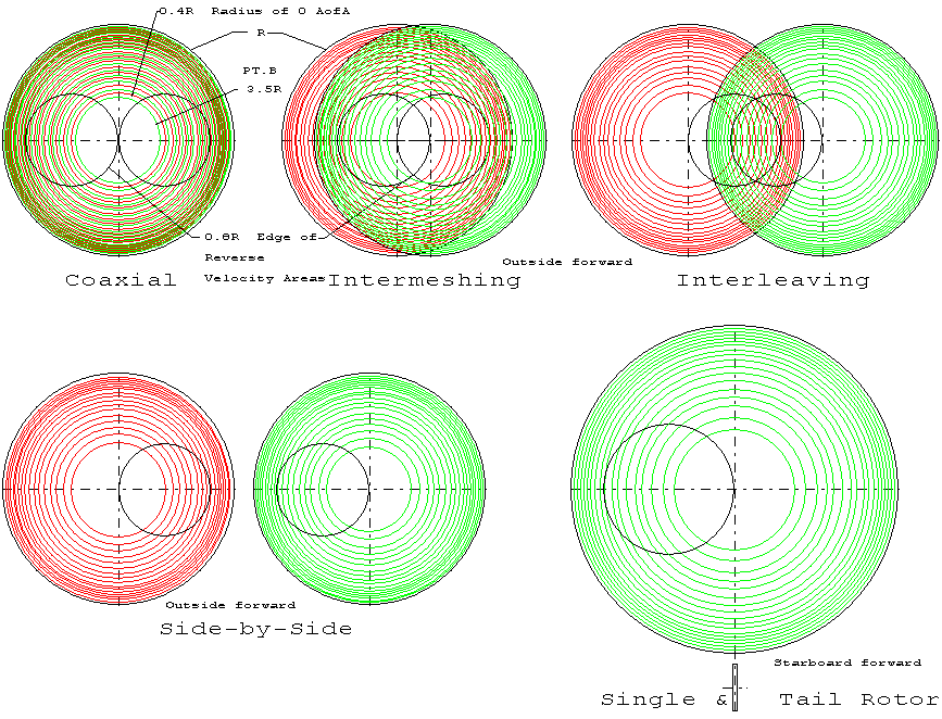

Итак схема с перекрёстывающимися винтами. Сам сайт уникоптера говорит про некоторую "нехорошесть "этой схемы. Они вывели более правильную.
Теперь самое интересное:
Вот первая картинка показывает нам зоны обратного обтекания различных схем. Мы все заем подвиг Ка-22, хорош, но сложно. (к слову, найти хоть приблизительную схему редукторов Ка-22 найти нигде не удаётся, как они управляли переливом мощности между НВ и ТВ)
Перекрещивающаяся схема имеет ряд минусов в обтекании, и как было сказано проблемы с наступающей лопасти по наруже НВ на ней не реализовать, из-за конусов НВ.
А вот схема с разнесёнными винтами на радиус между втулками имеет, что называется будущее для АВС, только на ней в должной мере можно организовать технологию наступающей лопасти, ведь на скорости, мы видим из рисунка диаметры зон обратного обтекания находятся как раз в зоне фюзеляжа, тем самым НВвинты не создают интерференционного сопротивления с фюзеляжем, а на скорости большой еще больше эффект проявиться.
Поэтому считаю что данная схема имеет будущее, но правда надо денег на должное изучение и становление данных схем.
