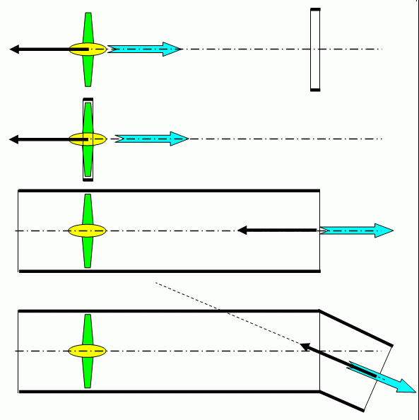

Вот вызывает профессор аспиранта и ставит ему задачу для диссертации.
Говорит: "Понимаете дорогой коллега, тут есть два мнения, что является причиной возникающей силы тяги воздушного винта. Одни считают, что сила эта порождение сил разницы давления на верхней и нижней поверхностями лопастей, а другие полагают, что сила рождается за счет отбрасываемой воздушной струи. Коллега, пора положить этому конец и внести ясность в этот важный для авиации вопрос. Решив эту задачу доселе вызывающую споры метров авиации, Вы успешно защитите  диссертацию и Ваше имя внесут в учебники по аэродинамике во всех странах, а может быть и на Нобелевку потянет. Дерзайте!"
И отправился аспирант в лабораторию ознакамливаться с сутью предстоящей диссертации.
Поставил первый эксперимент и убедился, что на лопастях действительно присутствует разница давления, но одновременно он отметил, что каким то странным образом тяга винта равна секундно-отбрасываемой массе воздуха помноженной на скорость этого отбрасывания.
Таким образом получалось, что тяга винта была равна либо тому произведению, либо определялась как суммирование давлений по поверхности лопасти, и ни как не была равна сумме этих двух причин возникновения тяги.
И что должен был делать аспирант на пути к своей диссертации?
Естественно он попытался разделить эти две причины возникновения тяги.
Поставил следующий эксперимент [highlight](смотри первую картинку).[/highlight]
Он изготовил кольцо и установил его далеко позади винта. В результате тяга винта не изменилась.
Тогда он передвинул то кольцо прямо в плоскость вращения и убедился, что тяга почти не изменилась.
Далее он заменил узкое кольцо на длинную трубу и получил нечто похожее на импеллер. Тяга немного уменьшилась за счет потерь на трение в трубе.
И тогда он сделал излом трубы. И вот тут проявился  интересный феномен (естественно для аспиранта) - тяга отклонилась от оси вращения воздушного винта.
Поискав точку приложения вектора тяги аспирант обнаружил, что точка приложения силы тяги сильно отъехала от ступицы винта и каким то невероятным образом перескочила в центр среза трубы на выходе воздушного потока.

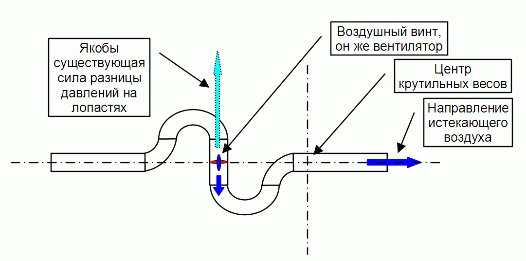

Получалось, что вращающиеся лопасти со своими перепадами давления в процессе создания тяги не участвуют.
И тогда к нему пришла гениальная мысль как отделить "мух от котлет" или другими словами отделить силы возникающие на лопастях за счет разницы давления и силы реактивной струи. [highlight]Смотри на второй рисунок.[/highlight]
Если причиной силы тяги является разница давления на лопастях, то крутильные весы должны были показать некий момент равный силе разности давления на лопастях помноженной на плечо приложения этой силы.
Но вот если сила тяги является реакция реактивного отбрасывания, то крутильные весы не должны  показать искомого момента.
Но осуществить этот эксперимент аспирант так и не смог, поскольку другой профессор предложил ему другую тему диссертации, которую можно было бессовестно списать с похожей темы слегка изменив несколько данных и переписав своими словами выводы.
Мужики, кто хочет хотя бы теоретически предугадать результат этого так и увидевшего свет эксперимента.
Покажут ли крутильные весы силы от Бернулли, или все в импульсе силы реактивной струи???
    23,9 КБ · Просмотры: 198
http://www.reaa.ru/yabbfiles/Attachments/JEksperiment_s_povorotnym_soplom.gif
=рис.3 =если трубу(из тонкой жести) поставить на роликах,
а пропеллер закрепить к полу ?
=труба "полетит" в левую сторону ?
