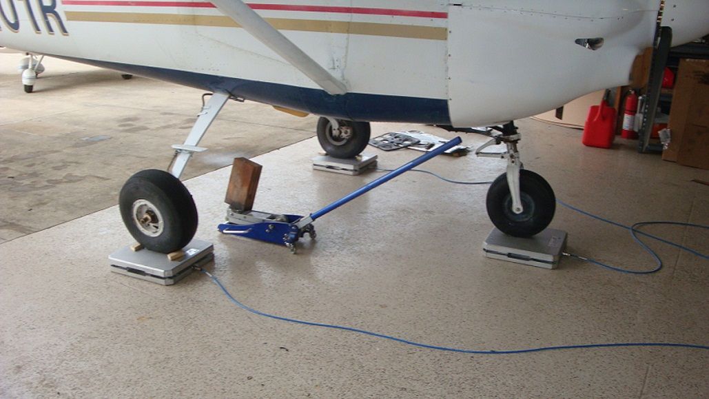

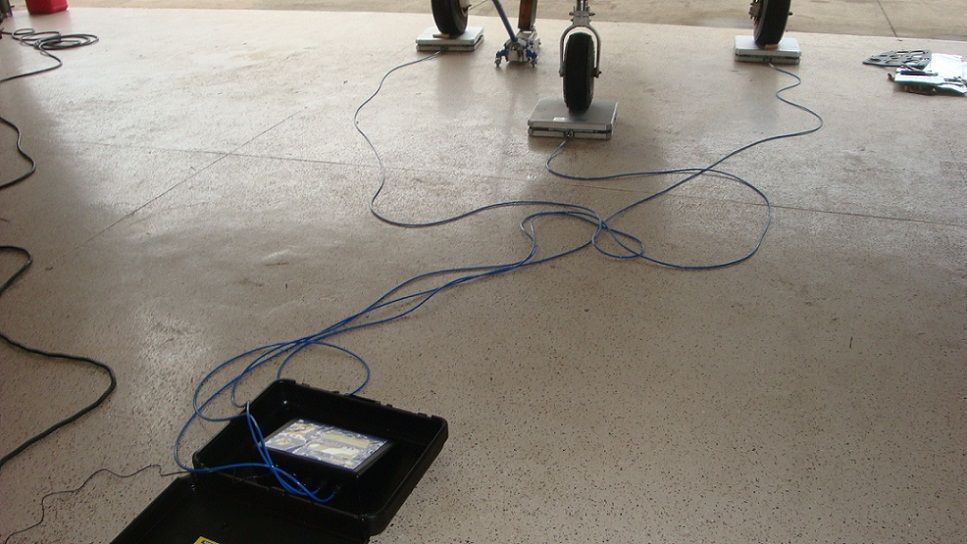

Чисто субьективно при парковке самолета мне показалось что самолет имеет несколько заднюю центровку, что и не удивительно, ведь Викинг легче родного Лайка. Решено было что привезу весы и посмотрим на точку CG. Так и поступили.

Посчитали. Так и есть центр ушел к хвосту на 4 инча (10см). Не критично, так как диапазон у Цессны достаточно большой, некоторые варианты даже имели детские кресла в багажном отсеке. Варианты: можно повесить на противопожарную перегородку тяжелый аккумулятор, вместо совершенно "детских" гелиевых что поставили сейчас. Ян против, считая что культура веса лучше, чем бескультурие, вродь как в другом веке живем. Пока в головах изготовить другую раму и перенести центр вперед на эти 10 см. Я - ЗА. Заодно и новые капоты сгородим. Без яиц.

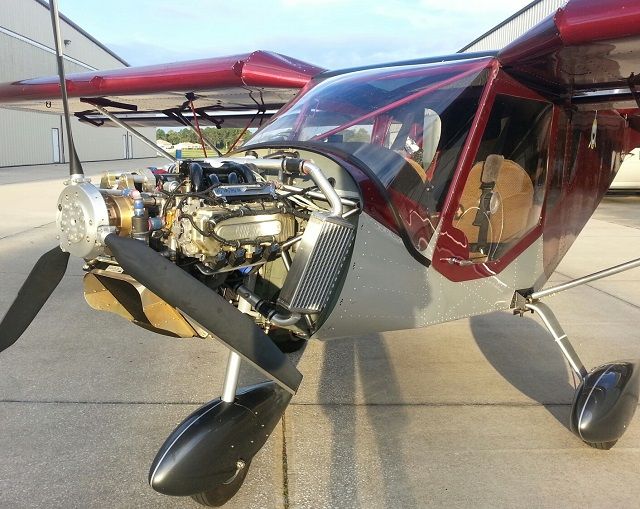

Булат поговариваю что вышла турбо версия Викинга. Можешь просветить ?
Турбо. Да, наблюдал процесс изготовление этой версии. Один летающий образец уже имеется. Установлен на СН-750. На фото как раз виден интеркулер. И на этом самолете викинги слетали на флай-ин в Аризону. Включение турбины на первом самолете осуществляется кнопкой (тумблером) . В данный момент викинги уже сваяли электронные мозги для  включения турбины. Пока моя голова была загружена другими проектами, поэтому не спрашивал что там в итоге с характеристиками турбовикинга.
Также имеется перспектива в ближайшие несколько лет увидеть дизельную версию Викинга.

Винт стоит трехлопастной Warp Drive, диаметром 72 дюйма. Обороты на взлете 5500. В крейсере 4200-5000. Сколько стоит винт не знаю, там какая то интересная система подсчета стоимости винта в зависимости от опций. Винты можно заказывать напрямую у производителя, либо через Спрюс, либо при покупке двигателя у Викингов.
Облетали с полной (?) загрузкой. Полные баки топлива и два взрослых  человека, без багажа. Получилось примерно так: взлетная дистанция 50-100 метров, скороподьемность 700-800 фитов/минута (3,5-4 м/с), скорость в горизонте 120-130 миль/час при оборотоах двигателя 4800-5000.  Вполне удовлетворён результатом!
