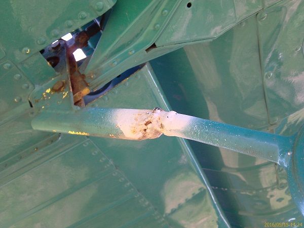

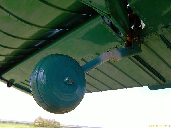

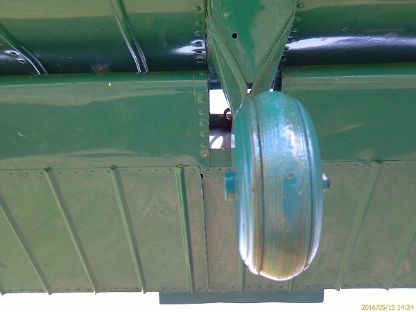

Подскажите пожалуйста, такое кто- нибудь делал? Это Правильно? Как оно в эксплуатации?
Это родные такие балансиры или самодельные? Почему загнутые?

Балансиры родные. Когда на стоянке сильный ветер и слетают струбцины, то элероны болтаются. И так сильно бьются балансирами о плоскости, что балансиры ломаются. Ремонт поганый. Думаю надо снять элерон, срезать балансир. Переварить, возможно через переходник. Балансир должен быть прямой. Рычаг балансира должен быть такой длинны, чтобы вывешенный элерон на осях вместе с балансиром был в горизонте. Подлечите, пожалуйста “Кузнечика”! Он, Вам будет признателен.
Что там за металл? Чем лучше варить? Если кто- то такое уже переделывал, пожалуйста, поделитесь технологией ремонта.
Если есть фото- было бы очень хорошо.
Там 30ХГСА, термообработанная до сигмы вр 90.
Правильно, это отсверлить узел, сварка, термообработка, песок, краска. Потом вклепать.
Там половину элерона надо разобрать, имейте ввиду.
Отваливаются они когда крыло на землю кладут. При собранном управлении они до поверхности крыла не достают.
Такой ремонт нам не под силу, наверное надо искать другие элероны  :-?
Может быть срезать эти балансиры по сварному шву, вставить внутрь отрезок толстостенной трубки из ст20, и приварить по кругу среза и по паре электрозаклепок с каждой стороны, полуавтоматом?
да можно но не в стык
