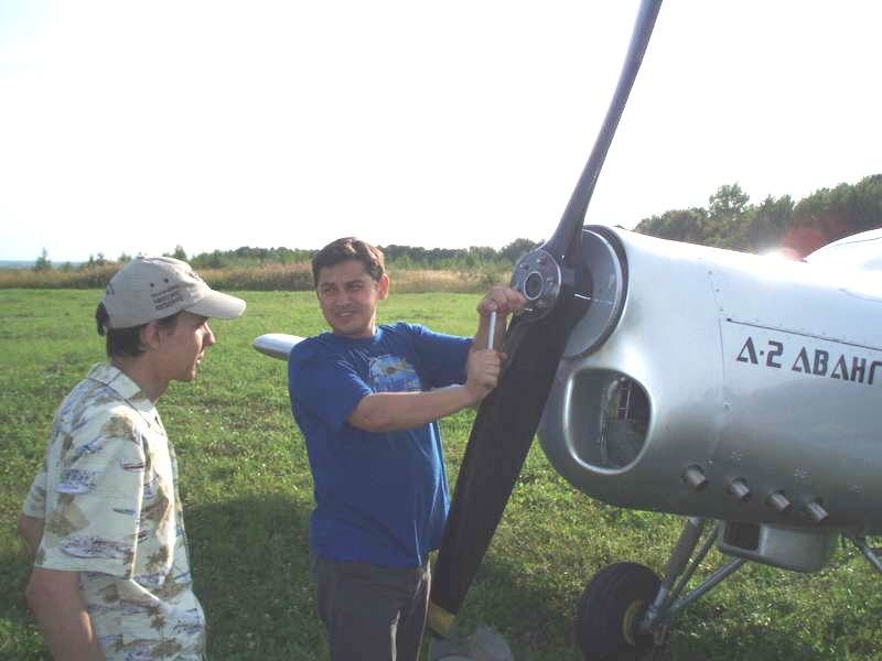

мауzel, деревянный СДВ испытанный на Авангарде имел диаметр 1,96м иотн. шаг 0,67,лопасти увеличенные по хорде на концах. С ним самолёт разгонялся до 200 км/ч на номинале (при исправном нагнетателе)

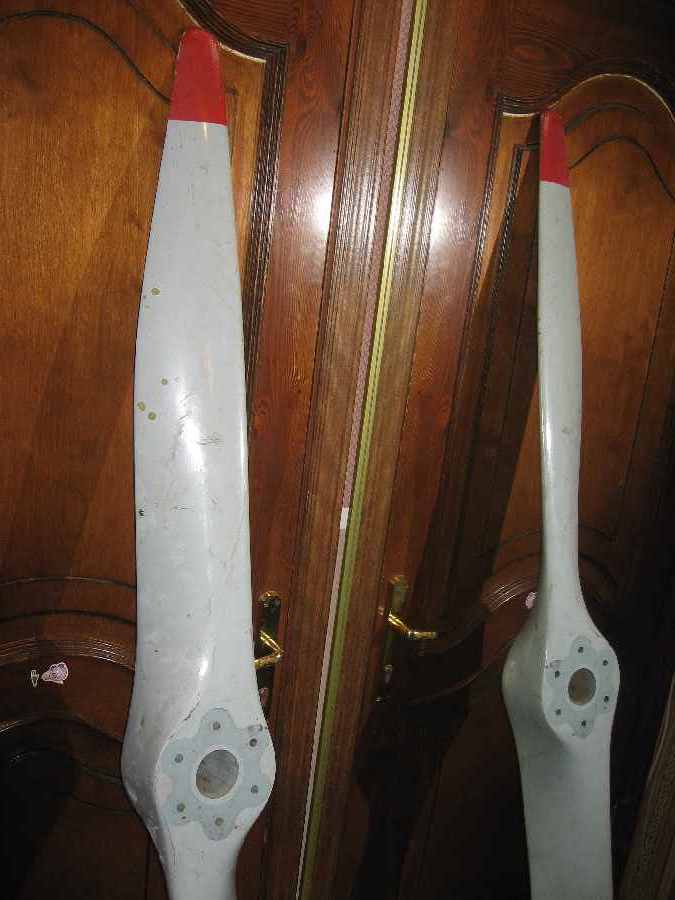

Вот обещанное фото винта-моноблока с Лешего с М332. Может быть кто-то знает его? Диаметр 1850мм. Хорда в широкой части 130-140мм. Интересуют характеристики ероплана с ним. Внешне кажется "тяжелым" для М332.

Первоначально на Авангаде стоял этот самый ВИШ,но вследствие изношенности его механизма и регулятора шага,устойчиво шаг не держал.Поэтому его сняли и поставили упомянутый деревянный СДВ. Взлётно-посадочные характеристики улучшились заметно. (ВИШ и сейчас лежит где-то в чулане).Повторяю,я в этом процессе не участвовал,и знаю всё это со слов пилота.
Я подключился позже,когда понадобился новый винт,названный впоследствии ВК-12.

Геометрия прототипа есть,и я её вам вышлю в личку. Винт разрабатывал конструктор Авангарда В.Чебаев.
Хорду на концах увеличивали чтобы получить большую абсолютную толщину профиля на конце.В исходном СДВшном варианте концы оченно узкие и тонкие,и живучесть винта никакая,а оковку сделать проблематично.Тоже самое я сделал у лопасти ВК-12, хотя саму лопасть сделал 0,8 от исходной по ширине.
Вот фото аналогичного винта для М137,тоже разработки Чебаева.(я кручу гайки,Rafis помогает советом ;D не обращайте внимания,что винт установлен не на тот двигатель!)
