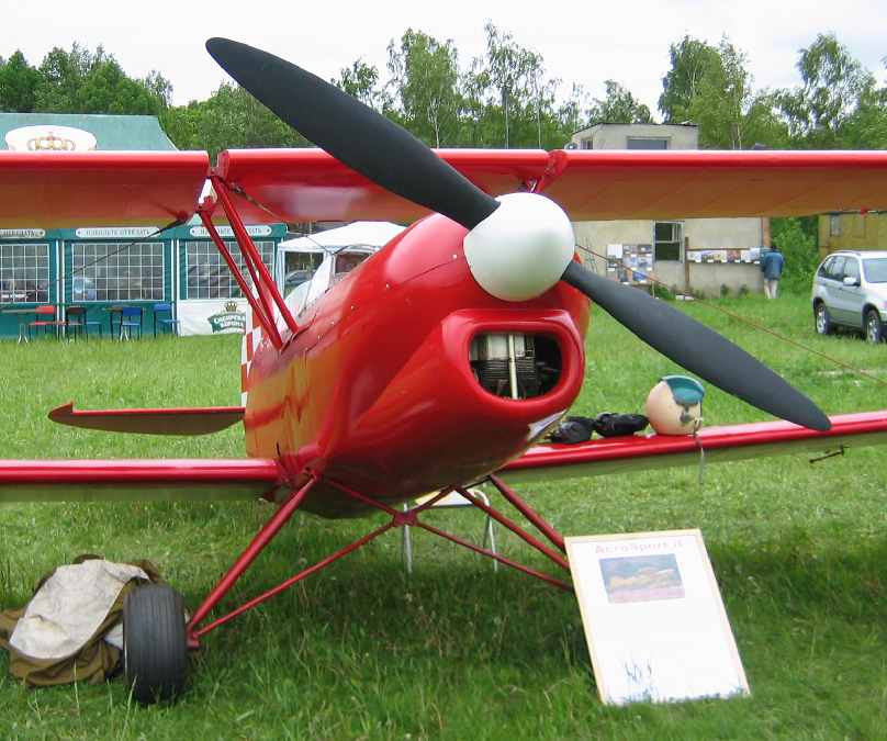

А по-поводу капота - по твоей теории что-то типа вот этого должно быть (ну еще пол ноздри закрыть дефлектором).
    58,2 КБ · Просмотры: 203

Похоже.
Ящик не только равномерно распределит охлаждающий воздух по цилиндрам, но и позволит снизить сопротивление на прркачку этого воздуха в 2-3 раза по сравнениюс штатным дефлектором и сделать температуру головок меньше зависимой от режима работы двигателоя и скорости полета,  даже без регулируемых створок на выходе.

Скорость потока между ребрами мы не трогаем. Но только там она должна быть высокой. До и после - нет. поэтому на входе и выходе в цилиндры нужны довольно большие объемы, причем на выходе, там где горячий воздух - в 2-3 раза больше, чем на входе. Этот наглядно продемонстрировано на фото Лайкоминга. Эффективность капота определяют по сопротивлению, возникающем при отводе от мотора выделяющегося тепла. У всех известных капотов с Вальтерами это сопроивление в разы больше, чем у профессионально закапотированных оппозитов, а объем, который нередко имеется в подкапотном пространстве (например, Z-42), не используется для дела.
У известных капотов для рядных моторов поверхностей, на котрых развивается тяга практически нет, разве что небольшие округлости носовой крышки с ноздрей, их мало. Наклонные плоскости тягу не дают а только сопротивляются. Поэтому также теряется КПД винта.

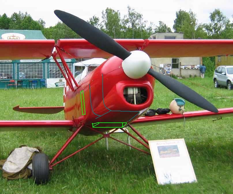

Нет. выход воздуха надо делать у противопожарной перегородки, лучше внизу, можно и по бортам\\\\\
[highlight]Денис смотрить токо на Клаву[/highlight] 😉........на монитор почти нет :🙂....жабра то как раз у перегородки!!! ;D
смотрите внимательнее

Это почти тоже самое,но несколько хуже! (дело вкуса) 😉
Главное не показано:как будет обеспечено перетекание всего входящего воздуха около рёбер цилиндров?! :🙂Сам воздух этого делать не будет без принуждения! ;D
Денис давайте[highlight] схему организации потока в подкапотном пространстве?[/highlight]?! 🙂

Организацию потока понять нетрудно, я уже ее несколько раз объяснял. Единственным местом, где поток разгоняется должно быть межреберное пространство. Весть воздух, поступающий во входные отверстия должен быть загнан именно туда. Для этого периметр внутреннего дефлектора всегда снабжают гибким уплотнением. См. фото Лайкоминга.
Пеепад давления на оребрении при этом весьма велик и достигает 1000Па. Это соответсвует скоростному напору на скорости  40м/с или 145км/ч. Поэтому на малых скоростях полета (режимы взлета и набора высоты) потребный перпад давления может быть создан только за счет разрежения на выходном отверстии капота. Это разрежение легко превышает скоростной напор от сокрости полета в 5 и более раз, поэтому проблемы охлаждения не существует как таковой.  При работе на месте разрежение создается за счет обдува выходных щелей капота струей винта. Для того, чтобы получить это разрежение нужно разместить выходную щель на округлоси, где поток разгоняется, или устроить там донны срез, что чаще всего и делают (ящик). Сопротивление этого донного среза небольшое, птому как площадь его мала, но она должна быть больше площади входных отверстий.
С ростом скорости полета начинает все болльше действовать торможение потока на входных отверстиях, приэтом струя, выходящая из выходной щели разгоняется до скорсти, близкой или равной местной скорости потка и донное сопротивление там исчезает. Жалюзи в принципе действуют так же, аки и ящик, но их общая поверхность при размещении на боковой стенке капота Вальтера оказыватся чрезмерно большой, и они создают сопротивление во всем диапазоне скоростей полета.
