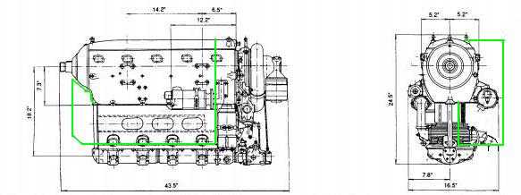

И для Вальтеров тоже. Оптимальный капот для Вальтера будет толстенький. Округление должно быть довольно близко к плоскости винта, по принципу хомячок +пятачок.
Капот получается очень похожий на капот Сессны для оппозитного мотора, только внутри он будет разгорожен на две части не в горизонтальной, а в вертикальной плоскости. с одной стороны мотора будет камера для холодного воздуха, куда он будет поступать через входное отверстие в пятачке.  Это по существу половина капота Лайкоминга, поверноутого на бок. Выход горячего воздуха делается так же. Возможно я скоро буду делать такой капот.
Объем холодной камеры должен быть возможно большим. Ориентир - этот объем у оппозитов, только он здесь весь с одной стороны.

Штатный боковой дефлектор Вальтера надо выбросить, потому как он отвечает за очень большое (в разы) сопротивление потоку охлаждающего воздуха. Когда воздух попадает в ноздрю капота Лайкоминга с традиционной большой холодной камерой, он в ней тормозится. Потом равномерно распредеоляется по всем межреберным промежуткам всех цилиндров и разгоняется до максимальной скороститолько в них. В выходной горячей камере он снова тормозится, а потом снова разгоняется (уже ненамного) на выходной щели. В крейсерском режиме скорость выходящего их этой щели потока должна быть близка к местной скорости. Тогда будет минимум сопротивления охлаждения, котороерый практически неощутимо даже на мощных скоростных самолетах с моторами воздушного охлаждения.
Действительно можно скомбинировать округлый пятачок-хомячок с относительно простыми поверхностями остального капота, но все раввно сильное сужение наклонными плоскостями делать недопустимо, иначе все возможные аэродинамические завоевания, о которых я здесь писал, будут потеряны. Практически, у самолета с широким фюзеляжем ширина капота в начале округления пятачка ширина капота не должна быть меньше, чем 700-800мм.
Денис, какая форма дефлектора на Вальтер должна быть по-твоему?

Вот где-то так. Наружная стенка этого ящика - половинка капота. По периметру - уплотнение

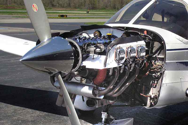

Денис, какой смысл этого ящика? Думаешь он будет давать меньшее сопротивление? Дефлекторы на приведенной тобой фотографии выполняют ту же функцию, что и Вальтеровские - "процеживание" воздуха через оребрение.
Не вижу принципиальной разницы между Вальтеровской схемой охлаждения головок и этой. Ну с поправкой на 90 градусов.
И зачем твоим ящиком охлаждать еще и левую половину картера? Объясни, какая цель стоит? Если улучшить охлаждение- то М332 и так не шибко греется, если уменьшить сопротивление-то вопрос спорный.
Функция та же, только выполняет ящик ее гораздо лучше. Выше я уже объяснил почему. Поток в ящике практически останавливается, тогда как в штатном дефлекторе его скорость достигает 40-50м/с.  Благодаря торможению потока в ящике большого объема удается равномерно распределить воздух между любым количеством цилиндров в ряду. Это особенно важно для 6-цилиндрового мотора.
Можно не включать половину картера в этот ящик, но его объем будет меньше. К тому же непосредственный контакт охлаждающего воздуха с картером тоже полезен.
И наконец, оптимизация внутренних потоков воздуха в капоте тоько половина дела. Другая половина - форма капота должна обеспечивать высокий КПД винта, особенно с учетом остального фюзеляжа, который тоже в струе винта находится. А для этого, как я уже сказал, выгодно иметь жирный капот.
