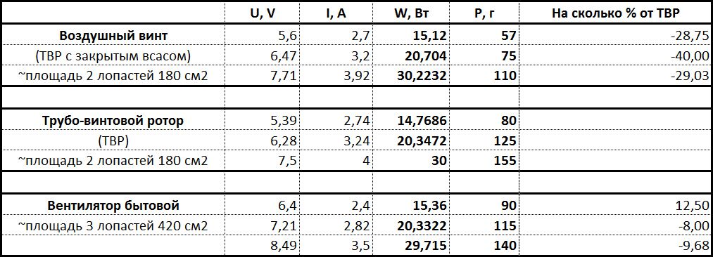

Да, нам удалось получить, по-настоящему сенсационный результат проведя замеры тяги при помощи цифровых весов, реостата и приборов замеров напряжения и силы тока. Всем по-настоящему заинтересованным лицам, вышлю виде-протокол этого эксперимента по запросу. Вот полученные данные:
Воздушный винт (ТВР с закрытым всасом) площадь двух лопастей 180 кв см. При 15 Вт - 57г.
                                         20     - 75
                                         30    - 110
ТВР, соответственно :                 80
                                                   125
                                                   155
Бытовой типовой вентилятор (площадь трех лопастей 420 кв см) при одинаковом диаметре:
                                                     90
                                                    115
                                                    140
Далее смотрим в приведенную таблицу.
При мощности 30 Вт с закрытым "ртом" тяга 110 грамм, а с открытым ртом  тяга увеличилась до 155 грамм.
Вроде бы можно праздновать победу. Все же как никак прирост тяги равен 41 %.

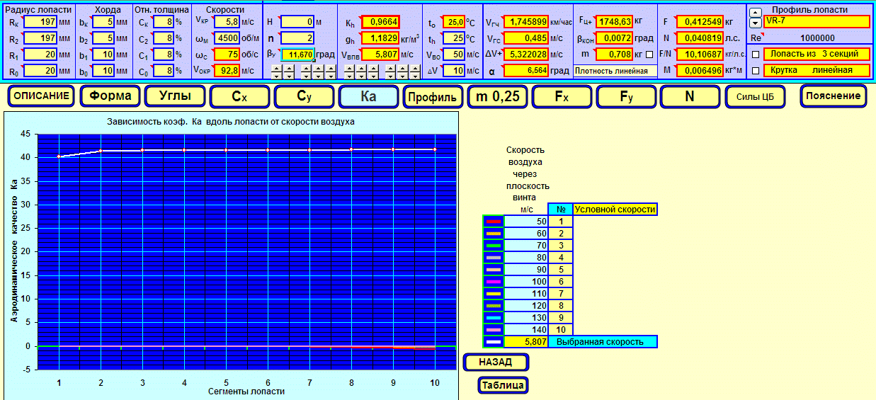

Посчитаем тягу идеального винта с тем же диаметром (395 мм) при подводимой мощности 30 Ватт при работе на месте.
Кто хочет тот может это сам проделать.
При таких условиях задачи наивыгоднейшая   скорость отбрасывания воздуха будет равна
V[sup]3[/sup] = 4*N / (3,14 *D[sup]2[/sup] * c)
V = 5,807 м/с
И тяга теоретического винта будет равна
F = N / V = 30 / 5,807 = 5,166 Ньютон        Или    0,527 килограмм.
Таким образом Вы действительно выродили недоразумение которое тянет на 29,4 % от идеального винта.
Ну а что же покажет реальный винт хотя бы посчитанный по моей программе?
Вот тут я столкнулся с проблемой чисто реальных размеров.
Изготовить воздушный винт на номинальную мощность 30 Ватт при диаметре 395 мм будет нереально сложно.
Лопасти для таких вводных условий оказались до безобразия узкие.
Так что воздушный винт с таким диаметром должен показывать значительно большую тягу при большей мощности или следует значительно уменьшать диаметр для заявленной мощности.
Но чисто математически я посчитал воздушный винт с заявленными параметрами.
Что же получилось?
Получилась тяга равная  0,412 килограмма.
Это 78% от тяги теоретического винта и в 2,66 раза выше чем ваше недоразумение.
Можно было бы поискать более оптимальный воздушный винт, но эта затея не стоит того.
Короче Ваше чудо-юдо патентованное недоразумение может достойно занять место в музее технических курьёзов.
Поздравляю Вас с небывалым достижением. и самое главное с получением никчемного патента.
Теперь Вы будете обязаны ежегодно вносить в бюджет пошлину, и как только Вам это надоест Вы лишитесь права первообладателя.

Спасибо за ваши расчеты и мнение. Но вы несколько торопитесь с выводами. Во-первых, и я уже говорил об этом ранее, на этом этапе мы не ставили задачу создать прототип ТВР по настоящему способный конкурировать с идеальным воздушным винтом, который вылизывали и совершенствовали более 100 лет! а по нашему устройству вообще не было даже серьезных НИОКР. Нам нужно было проверить и показать только одно - тягу при открытом и закрытом всасе. И оппоненты, в том числе и вы доказывали и говорили что тяга с открытым всасом будет однозначно меньшей. Так, что Давайте не будем подменять суть нашего спора. В лужу, во всяком случае пока, сели вы, а не я. Второе, что вы хотели(?!), сам этот наш первый испытательный прототип ТВР был сделан как без учета всех необходимых знаний и материально-технических условий, так и создавался как универсальная испытательная конструкция заточенная под самую первичную и общую поверхностную проверку его аэродинамических характеристик. И третье, мы намеренно сделали замеры и сравнения с обычным типовым бытовым вентилятором и если вы обратили внимание, ТВР даже с меньшей площадью лопастей при одинаковом диаметре дает лучшие  характеристики расхода/тяги, а учитывая еще и конструкционную возможность изготовления каналов не только сужающимися но и как расширяющиеся, т.е. способные охлаждать воздух - не стоит пока и петь похоронные песни моему патенту
И третье, мы намеренно сделали замеры и сравнения с обычным типовым бытовым вентилятором и если вы обратили внимание, ТВР даже с меньшей площадью лопастей при одинаковом диаметре дает лучшиехарактеристики расхода/тяги,
Эта фраза говорит только о Вашем полном незнании законов аэродинамики.
С каких таких глюков Вы решили, что тяга воздушного винта в прямой зависимости находится с площадью лопастей?
Вот Вам информация для размышления.
Тот бытовой вентилятор имеет площадь лопастей 420 см[sup]2[/sup] и тягу 0,14 кг.
Ваше чудо с площадью 180 см[sup]2[/sup] тянет чуток лучше, 0,155 кг.
Мой расчетный вариант с площадью всего 50 см[sup]2[/sup] показал 0,412 кг.
Выходит по Вашей логике при стремлении площади лопастей к нулю тяга достигнет идеального винта.
Так что ли?
Учите матчасть, горе патентообладатель.
Узнаете как влияет толщина профиля лопастей на потери, как влияет хорда лопасти на свойства воздушного вина, что такое крутка лопасти и как её выбрать, как влияет скорость вращения лопастей на потребную мощность, какой профиль надо выбрать, как ведет себя воздушный винт при поступательной скорости.
Заодно наконец то поймете что такое индуктивное сопротивление и откуда берутся потери значительно превышающие эти индуктивные потери.
Короче, у Вас увлекательное будущее в познании частички физики под названием аэродинамика.

Ну во-первых, мы уже показали, что именно этот внутриполый винт дает большую тягу при работе его ЦБН (открытый всас) и по сравнению с закрытым, т.е. без такового. А ведь вы тогда почти все криком кричали, что это невозможно! и так же упорно  не хотите признать сам факт, как будто его нету совсем, а проблему подменили одну на другую . Ведь оказалось все не так как вы говорили, ну хоть это признайте в конце концов! (не для меня, для себя!) вот и доводы все те же приводите не взирая на факты, наличие эффектов. Вы никак не можете понять логику в подходе к этой идее. Все очень просто. Есть теория лопастных машин. При существенных отличиях работы осевой и центробежной лопатки у них есть и много сходства. Работа совершаемая лопастью одного размера радиуса и площади при одинаковой скорости будет примерно одинакова. Далее. Сам винт - пропеллер не использует, но учитывает и имеет в своей конструкции уменьшаемый к периферии угол атаки, компенсирующий  разницу в скорости по длинне радиального кольца. Вот вы только и говорите, что объединение в одном простом устройстве ЦБН и осевого нагнетателя только ухудшает и отдельно каждый из них  и всю конструкцию в целом. Может такое быть? да может, ну, например, когда направление вращения от винта и сопел ЦБН будут не совпадать, или угол истечения ЦБН струй  будет идти в пустую перпендикулярно осевому и т.д и т.п. А может чтобы они слаженно и в одну лузу работали? да может! но вы почему то этого вообще не рассматриваете(?).
Ухватились за показатели идеального винта и пытаетесь их противопоставлять совершенно не к месту на этом этапе, КПД говорите мизерный, но мы пока не знаем даже  оптимального скоростного режима для ТВР ( не для ВВ), не говоря еще и о правильно подобранном электродвигателе.
Энергия от силового привода затрачивается на вращение ротора, дополнительная работа ЦБН составляет 11-13% установлено экспериментально.
