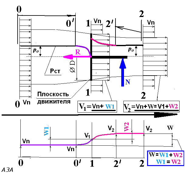

Попробую. Пояснительный рисунок (был "украден" в какой-то тема АЭА, доработан) - см. вложение.
Диаметр воздушного винта  = диаметр ВВ – D (м);
Скорость полета = скорости потока далеко перед ВВ – Vп (м/с);
Скор. потока в плоскости ВВ = скор. подходящего воздуха – V1 (м/с) = Vп + W1 = Vп + W/2;  [1]
Скор. потока далеко за ВВ = скорость уходящего воздуха – V2 (м/с) = Vп + W = Vп + 2 * W1;  [2]
Скорость подсасывания – W1 (м/с) = W/2;  [3]
Скорость отбрасывания – W (м/с) = 2 * W1;  [4]
Плотность воздуха – ПЛОТ (кг/м^3) = Сonst;
Тяга ВВ – R (H);
Мощность привода (на валу) – N (Вт).
Согласно уравнению Эйлера, тяга ВВ  R = Мв * (V2 – Vп),  [5]
где Мв (кг/с) расход воздуха через ометаемую площадь ВВ  Fом ( м^2) = ПИ * D^2 / 4.
Согласно уравнению расхода и выражению [1] для V1 и [2] для V2,
Мв = ПЛОТ * Fом * V1 = ПЛОТ * (ПИ * D^2 / 4) * (Vп + W1) = ПЛОТ * (ПИ * D^2 / 4) * (Vп + W/2).  [6]
С учетом [1], [2], [3], [4] и [6] уравнение тяги [5] примет вид:
- относительно  скорости отбрасывания W
Rw = Мв * (V2 – Vп) = [ПЛОТ * (ПИ * D^2 / 4) * (Vп + W/2)] * [(Vп + W) – Vп] или окончательно
Rw = [ПЛОТ * (ПИ * D^2)] * (Vп + W/2) * W / 4;  [5a]
- относительно скорости подсасывания W1
Rw1 = Мв * (V2 – Vп) = [ПЛОТ * (ПИ * D^2 / 4) * (Vп + W1)] * [(Vп + 2*W1) – Vп] =
= [ПЛОТ * (ПИ * D^2 / 4)] * (Vп + W1) * 2*W1 = [ПЛОТ * (ПИ * D^2)] * (Vп + W1) * W1 / 2.  [5б]
Для случая Vп = 0 (стендовые условия для ВВ) из [5a] и [5б]
Rw = [ПЛОТ * (ПИ * D^2)] * (W/2) * W / 4 = [ПЛОТ * (ПИ * D^2)] * (W^2) / 8  [5в] – для скор. W;
Rw = [ПЛОТ * (ПИ * D^2)] * (W1) * W1 / 2 = [ПЛОТ * (ПИ * D^2)] * (W1^2) / 2  [5в] – для скор. W1.
Мощность N, подводимая к ВВ, тратится на перемещение ЛА в пространстве (Nпол - полезная мощность) и на перемещение отбрасываемой массы воздуха (Nпот – потерянная мощность)
N = Nпол + Nпот = R * Vп + Мв * (W^2) / 2 = Мв * W * Vп + Мв * (W^2) / 2   [7]
С другой стороны, мощность N затрачивается в плоскости 1 – 1 на создание тяги R, перемещающейся относительно воздуха со скоростью V1, т.е.
N = R * V1 = R * (Vп + W1) = [ПЛОТ * (ПИ * D^2 / 4) * (Vп + W1) * W] * (Vп + W1) =
= ПЛОТ * (ПИ * D^2 / 4) * [(Vп + W1)^2] * 2*W1 = ПЛОТ * ПИ * (D^2) * [(Vп + W1)^2] * W1 / 2  [8]
Для случая Vп = 0 (стендовые условия для ВВ) из [7] и [8] имеем
Nw = Nпот = Мв * (W^2) / 2 = Мв * (W^2) / 2 = ПЛОТ * (ПИ * D^2 / 4) * (W/2) * (W^2) / 2 =
= ПЛОТ * ПИ * (D^2) * (W^3) / 16  [7a] – для скорости W;
Nw1 = R * W1 = [ПЛОТ * (ПИ * D^2 / 4) * W1 * W] * W1 =
= ПЛОТ * (ПИ * D^2 / 4) * (W1^2) * 2*W1 = ПЛОТ * ПИ * (D^2) * (W1^3) / 2  [8a]
Таким образом, для случая Vп = 0, зная мощность N на валу ВВ, можно определить
- скорость подсасывания
W1 = {2 * N / [ПЛОТ * ПИ * (D^2)]}^(1/3)  [9]
или скорость отбрасывания
W = {16 * N / [ПЛОТ * ПИ * (D^2)]}^(1/3)  [10]
Проверка: делим [10] на [9] W/W1 = (16/2)^(1/3) = 8^(1/3) = 2. что соответствует условию [4] для идеального ВВ.

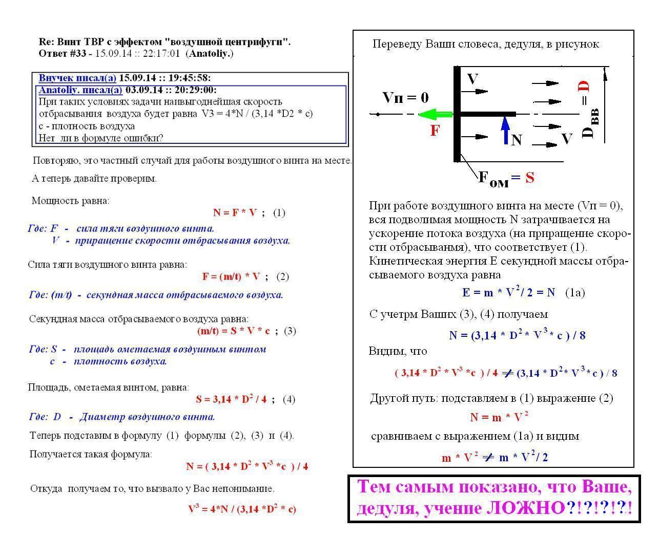

А у Вас что?  Смешались в кучу кони, люди (с)... и W = W1. Очень вредно не обращать внимание на индексы при параметрах, изучая техническую литературу.
Так что, дедуля, нужно было в детстве слушаться маму - "разуть глаза"; учиться, учиться и учиться, как завещал великий Ленин. И умерьте свои менторские замашки

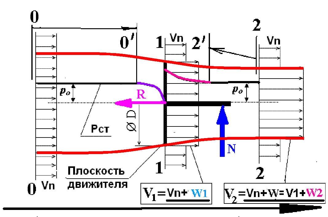

Так вот я Вам предложу совместно с вашими пионерами все же построить такой импеллер с профилированным воздушным каналом и подарить человечеству воздушный движитель с удвоенной тягой.
Вы даже не представляете какая слава обрушится на Вас.
Ну, в первую очередь администрация форума простит Вас и торжественно вернет на просторы форума поучать всех нас.
Подсказка.
Импеллер создает свою тягу так же как и обычный реактивный двигатель по принципу отбрасывания конкретной секундной массы выбрасываемой материи с вполне конкретной скоростью отбрасывания и тяга этого импеллера (он же реактивный двигатель) рождается на срезе воздушного профилированного канала.
Если Вы затрудняетесь понять какой же все таки должен быть это "загадочный" профилированный канал импеллера, то я изобразил его в разрезе на вашем рисунке, так любезно предоставленного лично мне для освежения в памяти глупости записанной в учебниках.

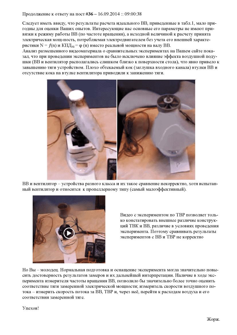

По поводу вашего размахивания флагом якобы отрицательного результата в наших замерах тяги я написал выше и свою позицию я также изложил и в этом посте и выше, но вам это не интересно, конечно и вы уверены, что моторная группа в винто-моторной группе не может влиять на показатели, так? Вас послушать и винт у нас самый, что ни есть хреновый, а вот подержанный эл.моторчик - с супер КПД. Не нравиться вам термин гармонизация потоков - не самое страшное, куда хуже, что вы не хотите заметить наличие и взаимодействие двух разных потоков у ТВР и даже не пытаетесь просто подумать, так чисто теоретически, о каком-то их позитивном варианте влияния друг на друга и на работу всего устройства, для вас запрограммирован только отрицательный результат, а объяснить возникающие эффекты и изменяемые условия, конечно, слабо, не интересно и из вредности не будем, так ведь?.
Для ТС: "Продолжаем разговор..."(с) Карлсон.
Часть 3 от дяди Юры(см.вложение)
    146,6 КБ · Просмотры: 250
Спасибо за анализ эксперимента, замечания, советы и похвалу - это многое значит, но, я и прекрасно понимаю как мы еще пока далеки от наших целей. Я полностью согласен с вами по поводу серьезного просчета в самом подходе к сравнительным замерам тяги из-за отсутствия тахометра и анемометра. Тут можем в свое оправдание сказать, что в предыдущих экспериментах по определению сравнительного расхода у нас эти показатели были - и в целом общую картину мы представляем. Почему вы думаете, что эффект воздушной подушки, возникающий из-за близкого расположения винта к поверхности привел к завышению тяги у ТВР, а у ВВ и БВ,наоборот, к занижению из-за отсутствия кока? Во всех замерах расстояние к поверхности мы строго сохраняли одинаковым?  И сам факт, заметного усиления крутящего момента у ТВР ( на видео это четко просматривается) как и влияние периферийного кольцевого контура исходящего потока ЦБН на образование этой самой воздушной подушки, ведь по идее, тоже можно расценить как определенное преимущество ТВР (?) Вообще, если даже допустить, что ТВР в качестве движителя для ЛА не пригодиться у него есть ряд особых характеристик, которых нет ни у одного из известных на сегодня роторных устройств.

Ваша беда в том, что Вы не утруждаете себя проверять Вами же написанное.
Вы спешите брякнуть якобы  умную мысль, а на деле так и продолжаете нести глупость.
Во первых, кто Вам сказал, что энергия тождественно равна мощности?
[highlight]Гляньте на свою формулу (1а).[/highlight]
Вам бы проверить эту отправную глупость. Ан нет. Вы на ней строите свою теорию для "разоблачения".
Как бы я не относился к Вашей безграмотности, все же посмею в Вашем лице научить читателей форума простому правилу проверки правильности формул дабы они, читатели форума, не торопились выкладывать ошибочные формулы.
Для этого надо вместо физических единиц присутствующих в формуле подставить их единицы измерения.
Смотрим на ту [highlight]дурь[/highlight] которую написал Жорж Феникс прикрывшись новым псевдонимом "Внучек".
E = m*V[sup]2[/sup]/ 2 = N        (1a)
Подставляем единицы измерения в левую часть формулы и проводим преобразование:
кг * (м/с)[sup]2[/sup] = кг * м[sup]2[/sup] /с[sup]2[/sup] = (кг * м / с[sup]2[/sup]) * м = Н *м = Дж
Таким образом мы узнаем, что энергия измеряется в Джоулях, а не в Ваттах, как измеряется мощность.
Вывод.
Все что Вы написали дальше в своих якобы разоблачениях такая же дурь как и отправная неверная формула.
Теперь, во вторых.
Даже если Вы в прошлом заслужили высокое звание, не надейтесь, что всё сказанное Вами теперь есть истина.
Почаще проверяйте себя до того как собрались публично что либо сказать.
Смотрим на ту дурь которую написал... "Внучек"
.E = m*V2/ 2 = N (1a)
кг * (м/с)2 = кг * м2 /с2 = (кг * м / с2) * м = Н *м = Дж
Да, дедуля! Ваша поездка в Новороссийск к одному из польователей Вашей супер-пупер программки окончилась ожидаемым результатом: изготовленной лопастью Вам отбили способность понимать прочитанное в сообщениях форума, а физику Вы и не знали никогда.
Вы опять менторски, красочно демонстоируете всему миру своё невежество, пытаясь свою глупость старца, седого ниже пояса, переложить на юнца - школьника.
Ваш многобуквенный пост #57 основан на Вашей слепоте или невозможности понимать прочитанное: перед формулой (1а) мнлю написано одно предложение, которое ставит крест на всех многобуквенных Ваших инсинуациях
"Кинетическая энергия Е [highlight]секундной массы[/highlight] отбрасываемого воздуха равна ...".
В дисциплинах, связанных с аэродинамикой, под обозначением "m" понимается [highlight]секундный массовый расход рабочего тела[/highlight]. Вы же от невежества  используете настольно-кухонное, а может бвть и туалетное, обозначение "(m/t)".
Открываем школьный учебник физики (Перышкина) и читаем, что "Мощность N - физическая величина, равная отношению работы А к промежутку времени t, в течение которого совершена  N = A/t.
В рассматриваемой "задаче", мощность (N), подводимая к идеальному ВВ, полностью идет на увеличение кинетической энергии (E) воздуха, проходящего через ометаемую площадь винта. Но изменение кинетической энеогии рабочего теоа - по определению - равно работе (А) силы, приложенной к этому телу.
Т.к. "разумные" люди - в т.ч. авиа- и ракетомоделисты - понимают, что оперируют секундной массой рабочего тела, то они хорошо понимают тождественность и равенство N = E в формуле 1а и применяют соответствующую размерность.
Так что, дедуля, побрейтесь, прежде чем демонстрировать своё феноменальное невежество на уважаемом форуме.
