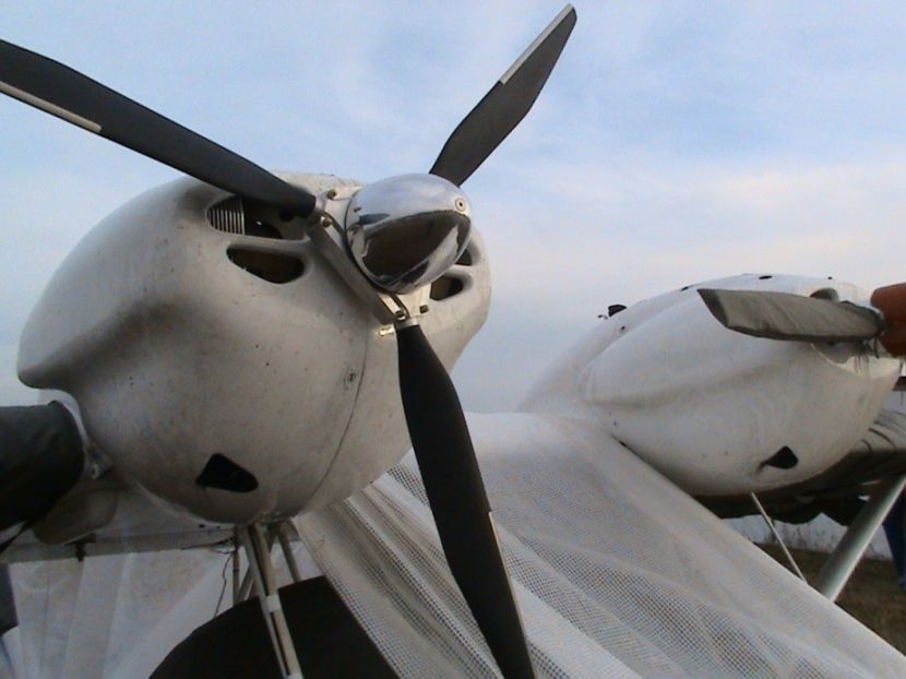

Я думаю буду устанавливать на Джабиру 3300 винт МТ (немецкий) 3 х лапостной  диаметром 58 инчей  с изменяемым шагом

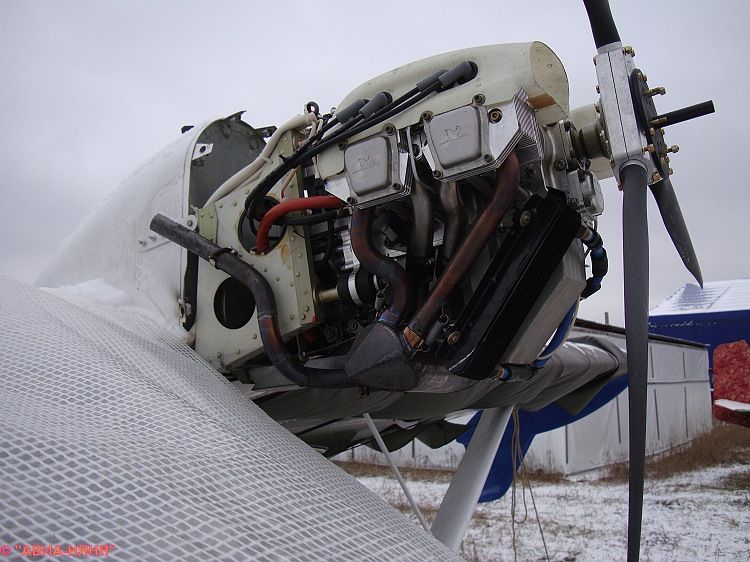

Красиво! А что за винтик? А второй мотор на каком винте? 😱
Главный Джабировод страны, а что за винты установлены у @Алексей 2 на двухмоторном самолёте? Похоже на аирмастер. Или я ошибаюсь?
Ошибаетесь, но не намного. Аирмастер не использует свои лопасти, а адаптирует под себя лопасти фирмы WarpDrive. Единственные лопасти, которые держат водную эрозию. Поэтому сходство только в лопастях. На лодке установлен винт регулируемый на земле. Была небольшая проблема с длинной болтов, но сейчас эту проблему решили.

Дим, а какой диаметр винта на данном аппарате.
Там есть ограничения между двигателями, поэтому взяли максимально возможный 60 дюймов. Можно было бы и 62 дюйма, но посчитали, что будет критично.  Больше невпихнуемый. 🙁
Там есть ограничения между двигателями, поэтому взяли максимально возможный 60 дюймов. Больше невпихнуемый. 🙁
Максимально возможный и рекомендуемый на этот мотор какой?
60 дюймов это ограничение по конструкции самолета или двигателя?
