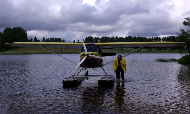

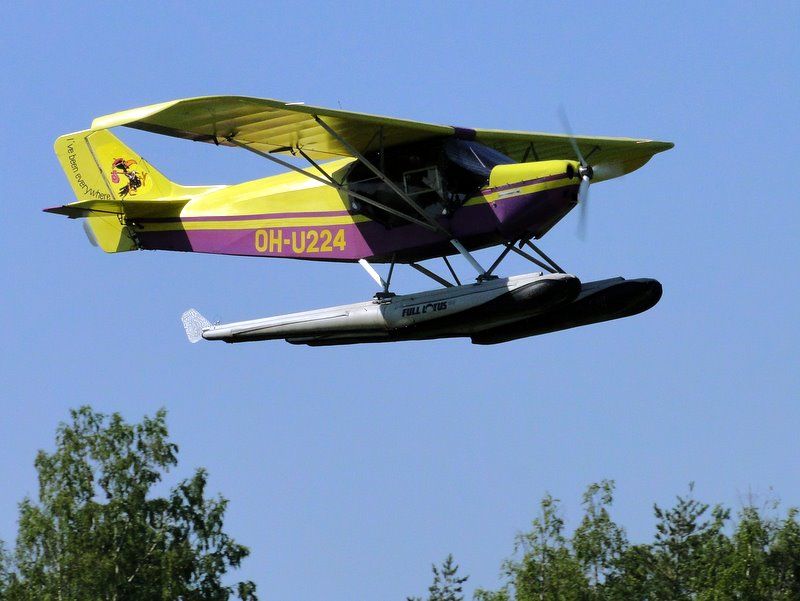

Поплавковый Coyote with Jabiru 2200.
Диаметр винта 1580 мм, стат. тяга на земле 180 кг на 2700 об.
Летает в Финляндии.

Подскажите какая максимальная скорость этого аппарата в данной конфигурации.

Skandinav спасибо за ответ.
Я так понимаю пропеллер от GA Prop, если это так тогда подскажите сколько часов наработки.
