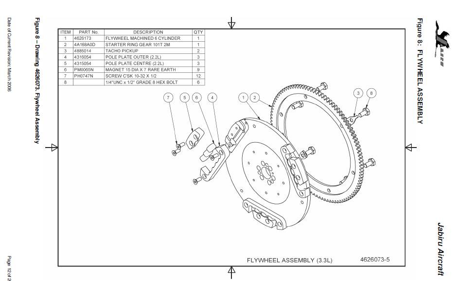

Проблема этого двигателя в том, что он не имеет маховика
5. Я ни кого не призывал покупать тот или иной винт а только сказал что знаю о проблеме выбора винта на джабиру и поверь, это не "пурга".
Ну почему же сразу «проблема»? Читая Ваше сообщение я чуть было сам  поверил, что у Jabiru двигателей нет маховика. Проблема в другом. Вам нужно сначала изучить двигатель, а потом уж говорить есть проблема или нет.  Пожалуйста, напишите, что Вы видите на рисунке? (уже как психиатр вопросы задаю). ;D
Киевпроп и Луганские винты мы вообще не рассматривали к этим двигателям.  Из отечественных не плохой винт у Наиля Финишпроп.
    56,3 КБ · Просмотры: 364
Отвечу не как псхиатр, а как технарь.
На рисунке венец для стартера и "подобие" маховика, которого явно не хватает для объёма двигателя, чтобы сгладить пульсации.
И раз ты распологаешь такой "секретной" информацией, то выложи сюда что сам производитель двигателей рекомендует устанавливать на свой мотор.
Woodcomp hatel kupit регулируемые на земле no cam Woodcomp pabajalsia pradavat i predlagal derevennij🙂
Это только подтверждение моих слов.
Откройте, пожалуйста  англо-русский  словарь и переведите слово Flyweel и должно получится Маховик. Там не написано заменитель маховика, помощник  или как Вы выразились подобие маховика. Первым пунктом чётко написано Flyweel (Маховик). Но Вы сказали его вообще нет и в этом проблема с подбором винта. А сейчас уже и «явно не хватает» Откуда такие познания?

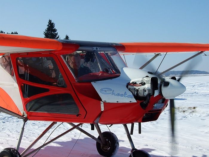

Это не подтверждение слов. Я объясню. Посмотри на фото. Ребята явно хотели экономить. Это видно даже по капоту. И винт соответственно хотели дешёвый и не под эту мощность. Был случай в Германии, когда на самолёт М-12 установили винты на двигатели Jabiru диаметром 1450мм  фирмы Woodcomp. Статические характеристики получили обалденные.  И чудак начал на них летать. Летал, летал, а потом, хлоп, а винты в порошок разлетелись,  вынужденная посадка. Чуть помял самолёт и пару машин на стоянке. Стали разбираться, в чём проблема. Но проблема была самой смешной. Он (владелец М-12) уговорил производителя Woodcomp продать ему винты от мотопараплана. Поэтому я думаю, отказ о продаже ребятам из Прибалтики был именно по этой причине. У Woodcomp ассортимент пропеллеров очень большой, а прибалтийцы возможно выбрали самый дешевый, но он действительно для этого двигателя был хрупкий. Поэтому и отказали.

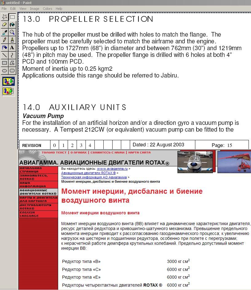

Вот картинка: вверху для Jabiru, внизу для Rotaxa.
имеем, в кг*м[sup]2[/sup]                   0.25                      0.60
           в кг*см[sup]2[/sup]                 2500                     6000
т.е. Ротакс позволяет, почти, в два с половиной раза больший момент инерции!
    164,8 КБ · Просмотры: 328
Не понял.1кг/кв.м=0,0001кг/кв.см.=>0,25кг/кв.м=0,000025кг/кв.см-это у Jabiru.А Rotax-мы видим 6000кг/см.А это разница уже в 240 000 000 раз. ;D.Идеж тут собака то порылась?
Зачем делить? Надо умножать!
Момент инерции это произведение массы (площади, для сечений) на квадрат расстояния.
1м[sup]2[/sup]=10000см[sup]2[/sup]
