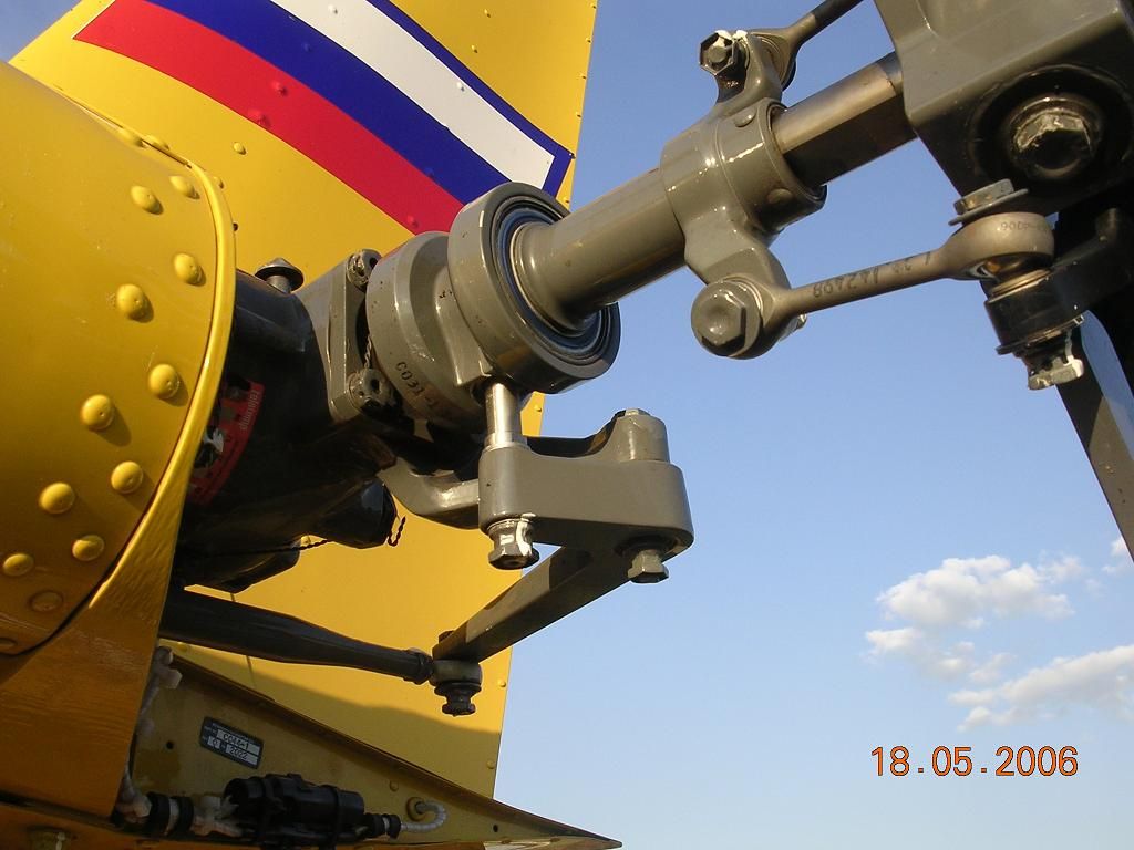

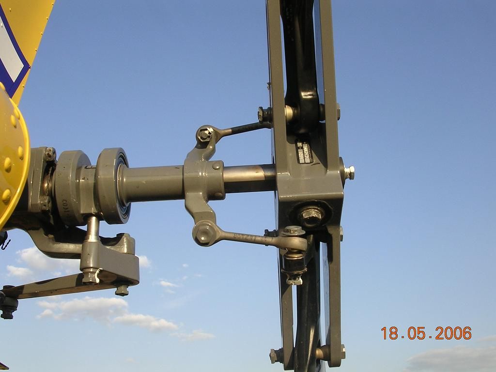

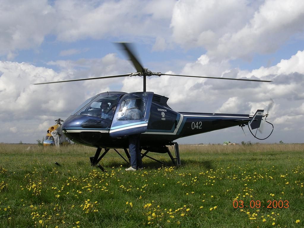

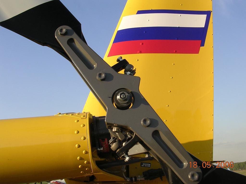

Это Энстром( могу ошибаться)
    84,9 КБ · Просмотры: 239
Понятно.
Конструкция  занятная  у  Робинзона.
Не  зря  я  всегда  становлюсь  за  телеграфный  столб  когда  такая  игрушка  улетает  или  прилетает  на  аэродром.  Хвостовой  винт  имеет  интересную  кинематику...  Но  в  целом  не  изящно.  Кракалыга.

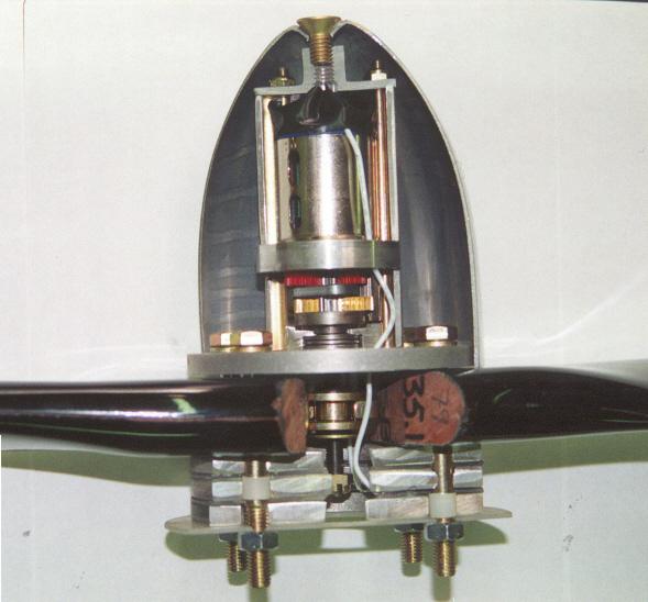

По  сравнению  с  ВИШ  Ivoprop  -  винт  с  хвоста  Робинзона  -  выглядит  как  трактор  Фордзон ...
http://www.ultralightnews.com/Ivoprop/ivostory.htm
    34,2 КБ · Просмотры: 215
