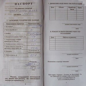

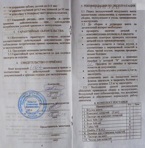

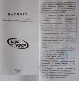

Кстати  -  если  зайти  на  сайты  производителей  -  к  примеру  Киевпроп  или  Лугапроп -  про  статическую  тягу  винтов  Вы  ничего  вразумительного  не  вычитаете. Так -  общие  рекомендации.
И  в  паспорте  от  винта  Лугопроп  тоже.  Вообще  -  это  странно  для  меня.
Не  все  думаю  видели  паспорт  от  Лугопроповских  винтов.  Могу  для  примера  выложить  скан.  Это  кажется  винт  от  Птенца 2.  Этот  паспорт  просто  подвернуля  мне  под  руку.
«паспорт  винта ( не  наш ).  ( стр 1 - 3 ).»
«Стр 4 _ 5.»
«Стр 6 _ 7.»

Отсутствие логики- тоже своего рода логика. Не хотелось бы еще и на этой ветке "раздувать теории"
- Самодельщик вам заказывал винт фиксированного шага. Если такой винт сделать под крейсерский режим например 100км/час, то на старте при фиксированной редукции, он будет перегружать двигатель - вот и выручит пониженная, вмеру, передача на его двигателе. А когда ваш заказчик, достигнет на своих аэросанях крейсерской скорости, то двигатель разгрузится и вполне можно уменьшить редукцию, т.е. включить повышенную передачу. - и где здесь расхождение с теорией? Естественно мы считаем, что все характеристики ВВ и возможности двигателя и аэросаней в целом, рассчитаны корректно.
    70,9 КБ · Просмотры: 168
