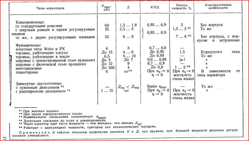

Кто-то вроде интересовался кпд вариаторов, привожу табличку, взятую вот здесь:
http://www.snowmobile.ru/forum/viewtopic.php?p=1479445

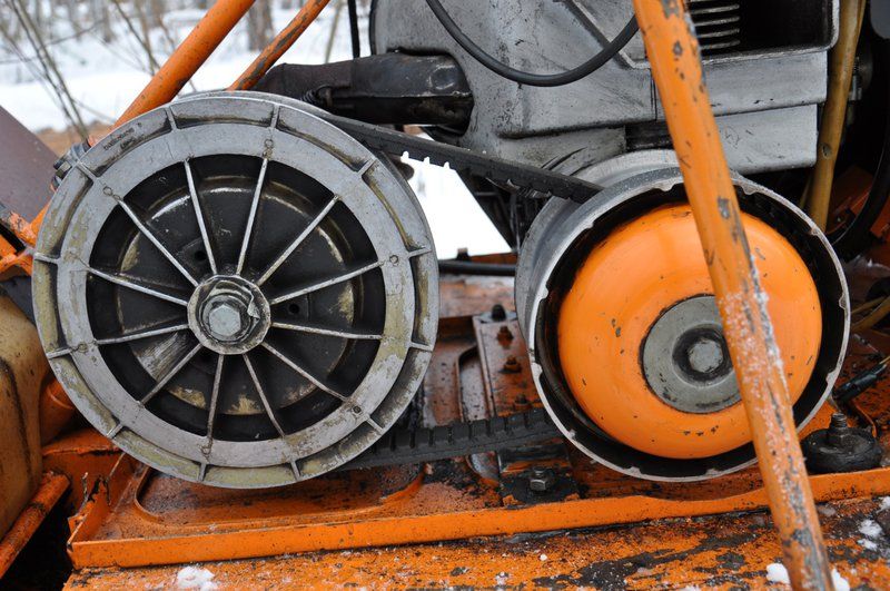

Внизу вариатор Бурана примерно 1988 г выпуска
    74,9 КБ · Просмотры: 202
    105,4 КБ · Просмотры: 197
Заявляя в начале темы о бесперспективности вариатора для ЛА,я ориентировался примерно на такие цифры. Теряя в КПД ВМУ 5-10% на расчётном режиме, заниматься этим устройством явно не стоило.
С этим я согласен но только частично, потому, что нужно ещё "добраться" до расчётного режима. (Это как коммунизм - там всем будет хорошо но не все туда дойдут!)
Значит, если ставится задача:  экономичность на крейсерском режиме при дальних перелётах - то вариатор, с не металлическим ремнём, не всегда подойдёт.
А если нужен укороченный разбег, максимальная приёмистость, высокая скороподъёмность, при чуть меньшей экономичности, и ограничении по мощности двигателя (двигателей) -  то вариатор лучше чем ВИШ ввиду постоянно максимально-возможном  КПД винта фиксированного шага, на данной скорости движения(принимаем, что двигатели "выдают" максимальный свой КПД). - Это моё мнение.
