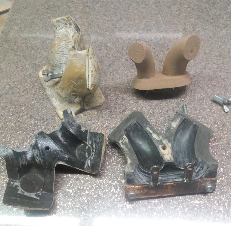

Мел попробуйте еще. Он как бы и самый мягкий. Лил пару разк с ним, как с наполнителем. Все ок. И краски для литейки алюминия делаю - инструмент не садит.Просто цемент доступнее. Лучше конечно белый цемент. Но если потом требуется обработка, то трудоемкость будет выше, поскольку цемент дает твердую поверхность.
