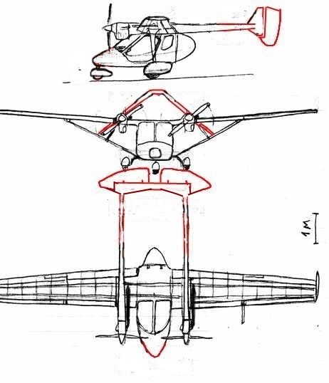

Вопрос по фюзеляжу.
Если коротко, двухбалочная схема в данном случае, дает лишь лишнюю прибавку в массе и лишнюю интерференцию(сопротивление).Да и фюзеляж с такой задней частью только ухудшит аэродинамику. V образное оперение не дает явных преимуществ перед классикой, зато добавляет изрядно головной боли! Одна кинематика управления чего стоит. Как-то так)
Если коротко, двухбалочная схема в данном случае, дает лишь лишнюю прибавку в массе...
Т.е., Вы, уважаемый Ренат, хотите сказать, что можете предложить мне в данном случае, взамен раме, классическую хвостовую балку таким же весом 11 кг ?
Хвостовая часть фюзеляжа STOL- 701 -только её обшивка раза в полтора тяжелее.
.....и лишнюю интерференцию(сопротивление).
Интерференция от двух округлённых балок малого сечения, находящихся в центре вихря ВВ (в двухмоторном варианте), гораздо меньше, чем у угловатого чемодана типа STOL, находящегося, например, между двумя вихрями (в двухмоторном варианте) Сравните при этом их омываемую площадь. И где интерференция больше?
Да, Вы правы. Здесь планируется удлиннить и заострить "колун".
V- образное оперение не дает явных преимуществ перед классикой,
Преимущества:
1. Меньше интерференция.
2.Перевёрнутое V-оперение при отдаче педали даёт небольшой момент по крену в сторону разворота, делая вираж более координированным.
3. На малых скоростях, и больших углах, когда есть опасность снижения эффективности элеронов, или сваливания на крыло,  можно частично координированно помогать педалями удерживать аппарат по крену, добавив оборотов, для обдува оперения.
Недостаток:
Немного бОльщие крутильно-изгибающие нагрузки на балки, чем в "раме" с обычным оперением той же, эквивалентной в плане, площади.
.....зато добавляет изрядно головной боли!
А здесь есть небольшой анальгинчик  ;D
В классике в обычной балке проходят два канала управления (тангаж и курс)
В обычной "раме" - в каждой балке по два канала. Всего получается четыре Да, это усложняет и утяжеляет управление примерно в 1,5 раза.
В "раме" с Л-оперением - тоже, как и в классике, только два канала.(каждый выполняет две функции: и по тангажу, и по курсу.)
Вся сложность - в добавлении одной дифкачалки (тангажной) под РУС, на которой висят две (курсовые) качалки. Утяжеление в 1,2-1.3 раза, в сравнении с классикой.
Что не так, поправьте. 😉
А с чего вы взяли, что у вас будет легче 😉 Площадь поверхностей подсчитайте)))
Почему я должен сравнивать 2 удобообтекаемые балки с одной угловатой?Уж тогда сравнивайте 2 сопоставимых варианта 😉И отстаньте от CH-701, он мне не нравиться 🙂
Посчитал:
Вы правы! Не намного у меня и легче:
Если брать обшивку хвостовой части ф-жа  STOL-701, то у него получается 12,9кг ( это при толщине 0,5 мм, а в проекте у него 0,4 - значит вес где то 10,3 кг, ну и уголки каркаса там у него  2-3 кг). Ну, пусть примерно хвостик будет  13-16кг.
У меня же балки получаются далеко не соломинки, как в СИГМЕ   :'(
Диаметры комля  и вершины, соответственно D=285 мм ;  и D=176 мм.
Длина балки до заднего лонжерона L=3060 мм
Вес обшивки (одной балки) толщиной 0,5 мм = 3,1 кг ( х 2 = 6,2кг)  (против S-701 =10,3кг)
Плюс 8 уголков-стрингеров 3060х12х12х1 ;  + 7 шпангоутов;  = 1,64кг+0,28 кг.
Суммарный вес балки = 5 кг
+ крепёж 0,5 кг =5,5 кг
Две балки =11 кг., как и предполагал.
Да, фрагменты сравнивать смысла нет, можно легко набрать вес в чём то другом...
Комель по любому надо усиливать накладками-зализами  на обшивку ЦП, но сравнить чисто для успокоения... :-?
Да и мне не нравится, но, ведь, как-то хоцца показать, что "рама" не хуже "камод-701" ;D
Сделайте расчеты в первом приближении, сами все поймете)))
Лень доказывать)))
Лень считать  ;D

В моём случае:
G с-та=605 кг
Плечо Lго=3.7 м (от заднего лонж.(здесь заделка балки) до 1/4 хорды оперения =3,06м)
Нагрузка на ГО =393 кг; на ВО=165 кг.
Диаметр балки в комле= 285 мм толщ.=0.5 мм; в районе оперения D=176 мм, толщ.=0,5мм. L=3060 мм.
Стрингеры  8 шт. -уголок-3060Х12х12х1; (из них :L=3700мм - 4 шт.)
Шпангоуты равномерно по длине  7 шт -толщ. 0,6.
Расст-е между осями балок - 2м.
Нагрузки от изгиб. и крут. моментов брал на одну балку=75% от полной расчётной.
Интересно, пациент сильно безнадёжен ?  ;D

А теперь про оперение "домиком". Вы писали:
Преимущества:
1. С какого хрена интерференция классического оперения с перпендикулярными планами стала хоть сколько-нибудь заметной - чисто умозрительное заключене.
;D Там где есть сопряжения элементов конструкции, интерф-ция хоть и масенькая, всё-равно... не может не быть...
Владимир Павлович, где меньше интерференция: у пересекающихся двух плоскостей, образующих 4 угла в 90*,как у классики,  или у одной плоскости, эквивалентной им по площади в планах,  но изогнутой под углом 110*? Чисто умозрительно... 😉
Конечно, может это и не довод, с моей стороны, разница то на таких скоростях малозаметна.
3.Этот пункт вообще абсурдный - именно таким действиями педалями Вы и загоните самолет в штопор.
Так, правильно, когда начнёт затягивать, кто ж педалями дрыгает, первым делом- РУС- в доску. Я же не говорю о закритических @.
Интересно, о V- образном оперении где-то читал, что устойчиво против штопора. Это показалось странным, ведь там при даче педали появляется кренящий момент в другую сторону, что требует в свою очередь, вмешательства элеронами для поддержания координиров-го разворота и избежания скольжения.
Но, аргумент был приведён, что "невозможно затенить"
В моём случае - ПЕРЕВЁРНУТОЕ V , т.е. курсовой момент скоординирован с креном. Затенить тоже трудно. В парашютировании можно же поддерживать педальками, когда элероны завяли? (Посадка в горах, на полянку в лесу...) Я об этом.
А, вообще, насчёт штопора-рассуждать то глубоко не вправе - не был.
Думаю, если на крутом вираже, (скажем, левом) перебрал на пупок, и пошла дрожь, то нормальный пилот мгновенно даст РУС маленько от себя и вправо. Если всё же пойдёт затягивание-- от себя до упора-однозначно, газу, педаль, крен.
Что в моей схеме хуже классики в этом отношении?  :-/
